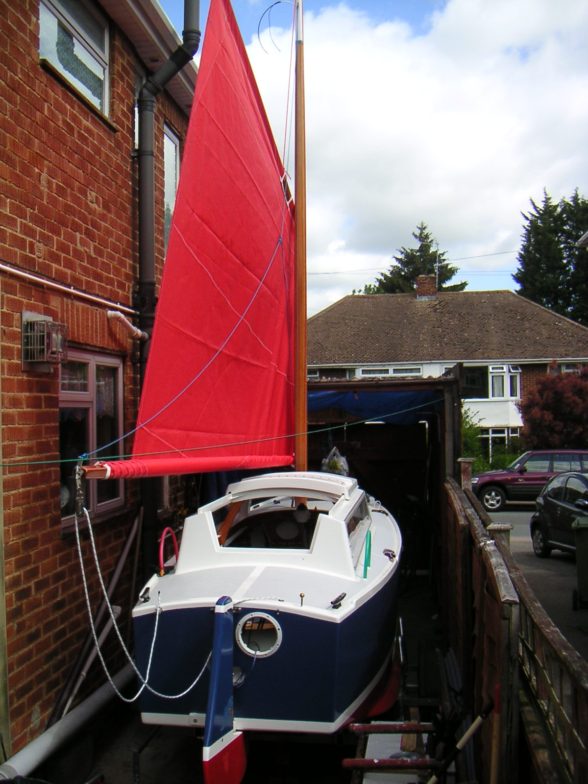

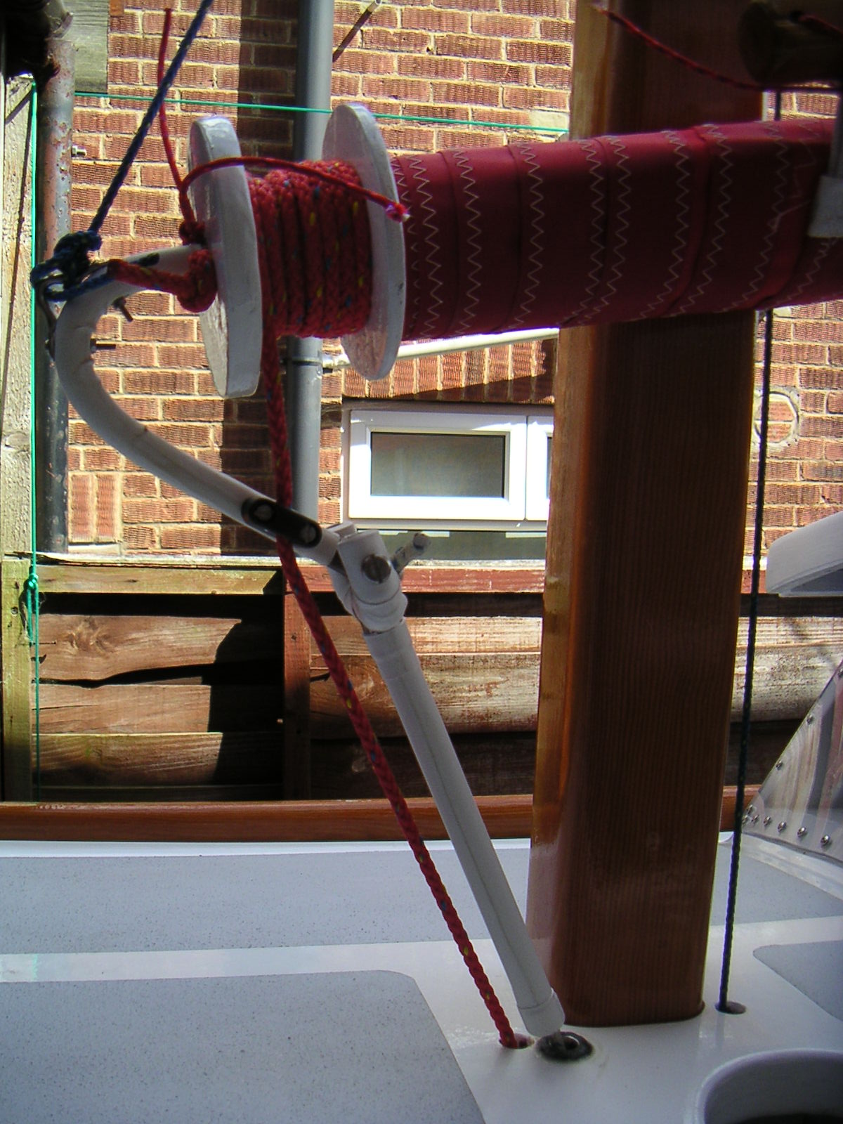

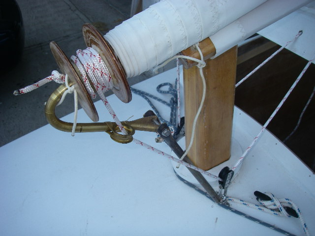

Не дает покоя такой парус. Назовем его реечный (может и не правильно). Стоят такие на микрояхтах Парадокс и Энигма Матта Лоудена (Matt Layden). Много плюсов, как по-моему. Первое, низкий центр парусности при сравнительно большой площади. Второе, возможность рифления, накручиванием на гик. Профиль паруса при этом не меняется, т.к. гик имеет переменный радиус и профиль пуза сохраняется. Простота покроя паруса и простой рангоут. Парус быстро убирается и компактно складывается вместе с рангоутом. Ходит, правда, не круто к ветру, а что еще от резинки ждать даже со шверцами. 100...120 градусов лавировочный угол это, я думаю, будет то, что надо для парусной надувной лодки. Площади в моем случае хватит метров до пяти...пяти с половиной с учетом быстрого рифления. Вот только не совсем понятна конструкция узла поворота гика, именно поворота, а не закрутки. Может кто подскажет чего?

Простейший вариант просто вилка на пятке гика. Как на надувных катамаранах типа smartkat или разборных швертботах.
