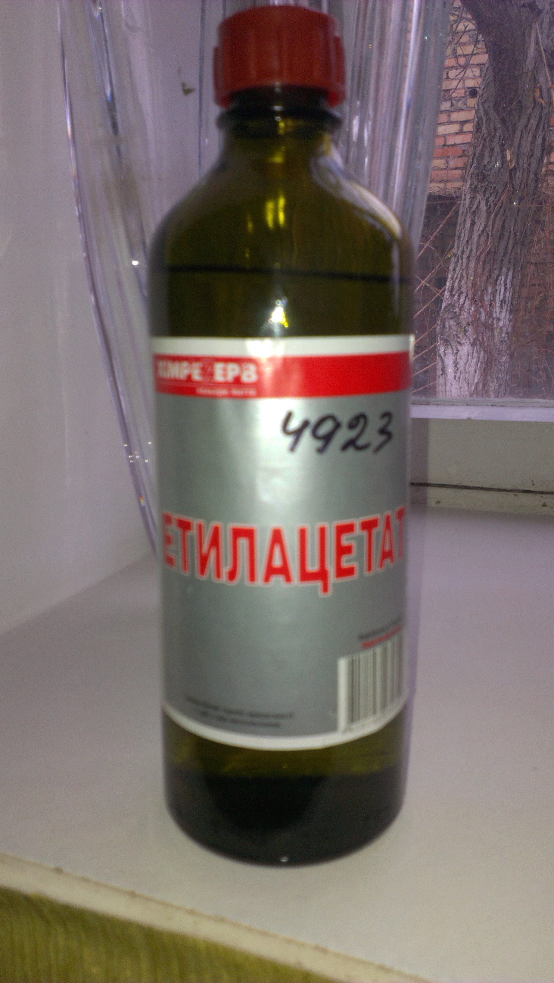

Зачистил, обезжирил Этилацетатом (ацетона не найти)
