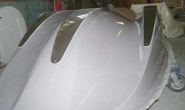

Полурубка задумана съемная-10 болтов. Если сильно надоест- сооружу лобовуху, тоже съемную. Межсезонье-полурубка, летом -лобовуха. Вот только с тентом не придумал как быть.
Ну вот собсно результат.
Наступил день Х, после которого необрастающее покрытие по технологии может утратить "живучесть", да и на рыбалку пора. Все доделки переделки в следующем году.
Выезжаем на воду.

Убедительная просьба к ЭСТЕТАМ- Вам сюда еще рано. Предложение только для практиков и умельцев.
Речь идет об "обкатке" нового кокпита и каюты.
Все клеилось из бакелита Китай. Сезон выдержала. Условия жесткие-жара, дождь, без тента.
Тент заказал, но так и не пошили-нет материала достойного, заморочка от поставщика с долларом.
Из новшеств по внутрянке:
1.В заднем сиденье вырезан проем. Из вырезанного и завесов сделана откидная крышка для доступа к баку, помпе, аккумулятору, проводке.
Получилось удобно, разве что бак великоват, перекрывает доступ к помпе. 60 литров от РЕНО, пластик. Датчик и показчик топлива от ВАЗ 2104. Немного пришлось подрезать топливозаборник и организовать адапционную пластину из углерода.
Спереди вклеил из фанеры перегородку-получился передний грузовой отсек (не уверен что правильно назову) под врезанным в передней части палубы люком 400*300. Люк можно было ставить больше.
Перегородка в экплуатации не понравилась. Думаю ее вырезать и обустраивать лежачие места. В отсеке из хлама болтались только жилеты, веревки, квоки и ящик с инструментом. Все это думаю вложить в дополнительно поклееные банки-рундуки.
Сзади-слева рундучек с выходом к вклееной трубе (смотри фото поклейки шпангоутов) оказался вместительным и функциональным для размещения всякого рода удочек, якорей и т.д.
Жизнь показала, что его можно продлить до самой перегородки, поваляться можно будет.
3. Все родные крепления сидений вырезаны, сиденья установлены на съемные вращалки из трубы и коробочки. Два сидения многовато оказалось- одно с возможностью перестановки справа/слева. Сиденья можно использовать на песчаном, глиняном берегу для отдыха.
4. Пост управления- фанера 9мм, ткань, смола. Размещение - нормально. Стало удобнее чем на "торпеде".
5. Ничего не красил не грунтовал до окончательного варианта.
Осталось несколько вопросов:
1. как завершить внутренние борта?
2. Из чего делать мягкую обшивку ? Думаю всю лодку зашить мягкими накладками.
3. Получится ли обустроить спальные места?
4. Что еще предусмотреть по внутреннему обустройству.
Делать не сложно-сложней продумать.
Любые дельные советы (кроме выкинуть на свалку) принимаются. Буду благодарен.

У кого какие мысли по поводу НЕРЖАВЕЮЩЕГО КИЛЯ. Как НЕРЖ приспособить к пластику, чтоб не болтами насквозь?
your freedom- your choice!

Допис від Центнер Переглянути допис
Стесняюсь спросить,а зачем?
Че стесняться? Фото после 1 сезона.
Опять смола-грунт-необрастайка. Затраты, хлопотно и "осмоопасно".

Старий 03.12.2014, 10:50   #75 (permalink)
Типово Re: Дракон/Темп ремонт переделка
Можно приклеить кильгард.
Alexribalka (03.12.2014), MALIBU (03.12.2014)

Вот еще в нете -пленка какая-то бронированная
Вообще то похожа на тонкую приклеенную нержу.
В самом деле. Но написано пленка. Много разговоров о какой-то бронированной пленке. Может даже автомобильной.
Тема новая одобряема для пластиководов? Как думаете? Неохота зазря засорять эфир.
Интересный вариант насчет пленки
