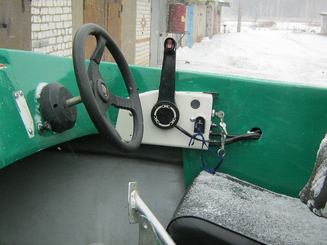

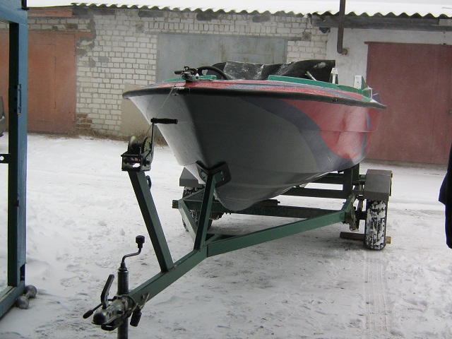

Притащил за полтыщи км. Парни по речушке гоняли, но вытаскивали после покатушек. Я в пластике вообще ни ногой. Взял что называется не глядя.
Назва:  IMG_3039.JPG
Переглядів: 1003
Розмір:  107,9 КБ
ID:	76900Щоб збільшити малюнок, клацніть по ньому
Назва:  IMG_3049.JPG
Переглядів: 1017
Розмір:  150,8 КБ
ID:	76901 Щоб збільшити малюнок, клацніть по ньому
Назва:  IMG_3053.JPG
Переглядів: 953
Розмір:  120,8 КБ
Назва:  IMG_3048.JPG
Переглядів: 921
Розмір:  120,3 КБ
сделал лобовуху- поликарбонат+ фен, седуху с Мазды подрезал,обтянул, присоб-л.

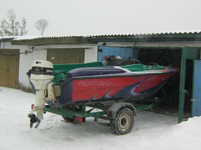

На воде постепенно начались чудеса и минуса, особенно при волнении.
Во первых рецесс заклеен со стороны большой воды, но зато , как оказалось, весь подырявлен внутрь лодки. Так и ходили с полной ванной сзади и пару тройку раз приходилось вычерпывать литров по 100.
Ну ничего -красота и свобода. Двигло кобру выдавал на старте с 19-м винтом почти под 90, что особенно нравилось молодому водномоторнику (сыну). Лодку не опрокинешь, волны не боится, хотя были подозриельные удары в корпус с хлопаньем по волне.
Но главная причина веселья- сквозное отверстие 3-4 мм еще не найдена- катаемся, черпаемся. Однажды на стоянке килем до дна достала- помпа уже была, часа полтора выкачивал.
Пришла пора подымать, план по переделке назрел, навес (который втречается на фото) изготовлен, едем домой.

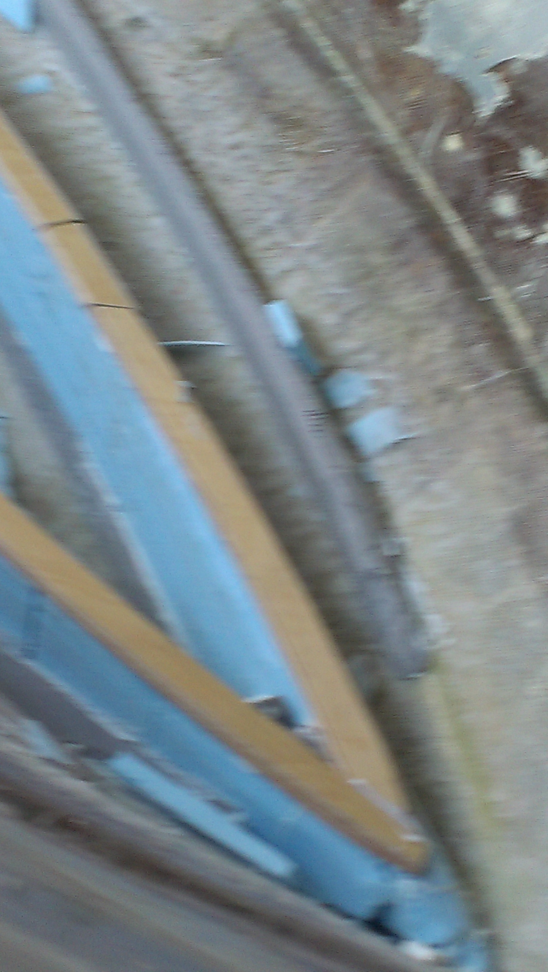

Разборкой мучать не буду. План был такой: подклеить шпангоуты, соорудить полурубку (жена категорически затребовала)+ тент. Не давал покоя хлипковатый транец, самонаполняющийся и саморазгружающийся внутрь лодки рецесс И самое главное - отсутсвие полезного места при достаточно вместительном корпусе. Лестница,задние утки,держатели удочек, переднй рундук с люком (поскольку бегающие по лодке предметы завораживали но достали) тоже были запланированы.Щоб збільшити малюнок, клацніть по ньому
Назва:  IMG_0288.jpg
Переглядів: 749
Розмір:  3,43 МБ
Назва:  IMG_0289.jpg
Переглядів: 759
Розмір:  3,09 МБ
Назва:  IMG_0355.jpg
Переглядів: 722
Розмір:  3,47 МБ
Назва:  IMG_0358.jpg
Переглядів: 694
Розмір:  3,05 МБ
Назва:  IMG_0362.jpg
Переглядів: 656
Розмір:  3,53 МБ
Назва:  IMAG0119.jpg
Переглядів: 745
Розмір:  1,02 МБ
Назва:  IMAG0253.jpg
Переглядів: 699
Розмір:  1,62 МБ
Назва:  IMAG0256.jpg
Переглядів: 716
Розмір:  1,38 МБ
Назва:  IMAG0298.jpg
Переглядів: 855
Розмір:  1,98 МБ
Назва:  IMAG0305.jpg
Переглядів: 927
Розмір:  1,25 МБ
И вот сюрприз на последнем и первом фото
Так называемый гелькоут -пришел в негодность, ткань оголена, пластик снимается слоями. Ура. Это удача

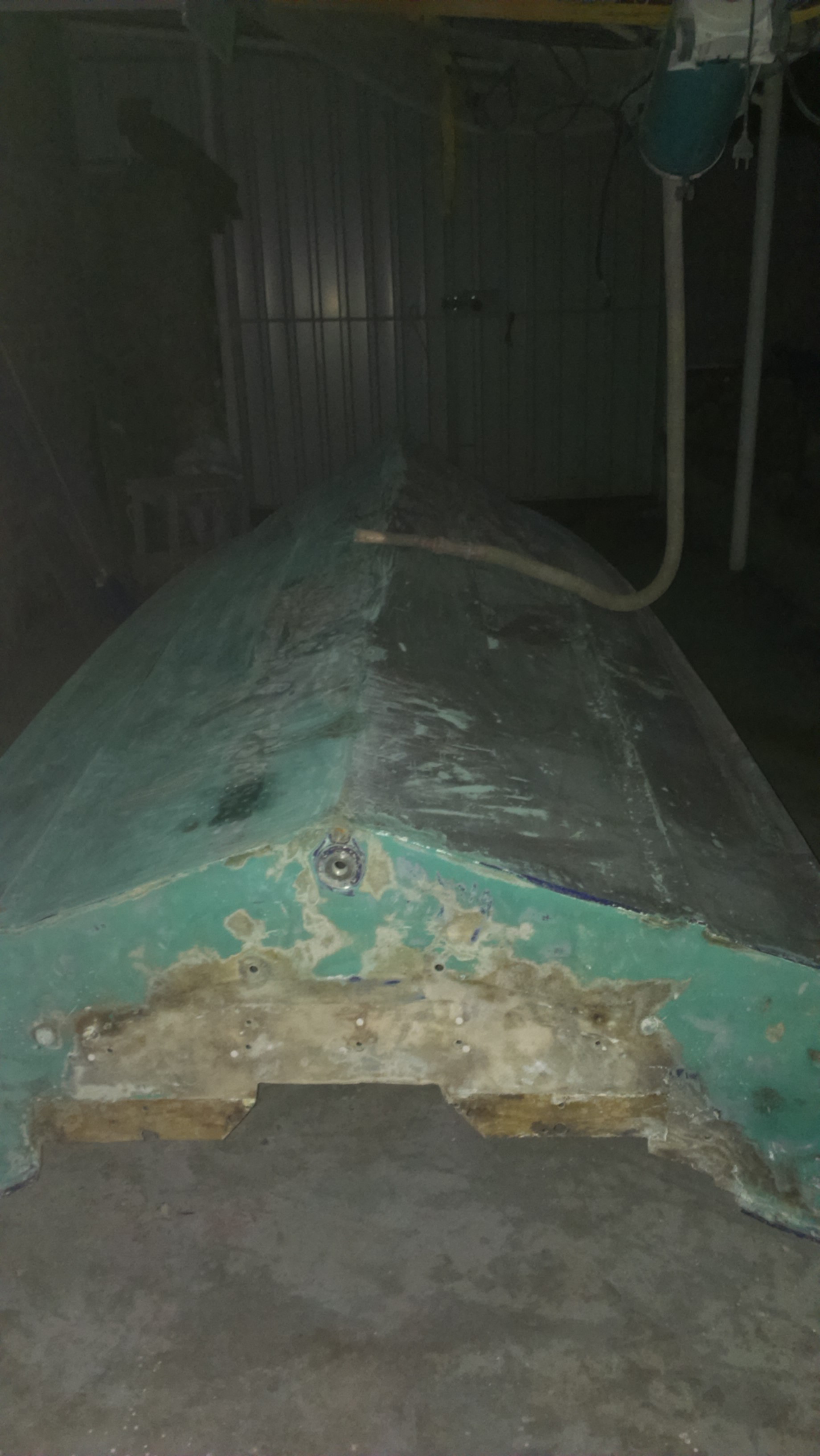

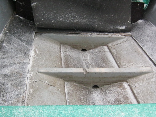

Главную проблему днища обнаружил в процессе демонтирования отклеившихся шпангоутов. Три отбил кувалдой легко. Но случайно надавив на днище, заметил "живой пластик". Выглядело как будто подыграл пластик при надавливании. Тут же острой стамеской пробиваю верхний слой и получаю вытекающую коричневую пахнущую жидкость. Подрываю а пластик слоями рвется как ткань.
"Пошел" в интернет, начитался про осмос вдоволь. Про расслоение почти нет.
Делаю вывод: из-за небрежного отношения к лодке, включая ссадины, сколы гелькоута до ткани, сквозное (слегка замазанное каким-то герметиком) сквозное отвестие, растреснувшийся гель, покрашенный не спец. краской, а обычной ПФкой, ВЛАГА (ВОДА) насытила пластик и вступила в реакцию со смолами. Плюс мороз- получилось скрытое убийственное повреждение днища.
Самое страшное было то что именно скрытое.
Опять почитал, взял дрель,сверло 4 мм с ограничителем и пошел системно сверлить днище с целью выявления еще очагов осмоса. Инфа была такая, что заклеивать не открывши- бесполезно, внутри пузыря давление может достигать до 2-х атмосфер.
Очаги выявлял по вытекающей жидкости. Повреждение получились местами, но по всему днищу размером по полквадрата ( иногда меньше).
Понимаю что бороться с конкретными очагами нет смысла, остальные шпангоуты вырезаю болгаркой (было не отбить) и раскалываю Дракона . В смысле отстегиваю палубу.

Назва:  IMG_0548.jpg
Переглядів: 779
Розмір:  3,10 МБ
Назва:  IMG_0550.jpg
Переглядів: 777
Розмір:  2,54 МБ
В задней части днища дорвал до дыры!
Назва:  IMG_0551.jpg
Переглядів: 759
Розмір:  3,25 МБ
Еще немного болгаркой и все - дальше некуда, осталось 2мм.
Зато корпус легенький, сам ворочаю как хочу
Наступила уже весна, а мы получается только начали

Транец!
В том "что" я купил транцем была всталенная доска примерно 25 мм, естественно лопнувшая по болтам крепления, но из твердой породы. В левом углу стеклопластик надорвал двигатель.
Почитал умных опытных людей, поехал в Эпицентр за бакелитовой фанерой в г.Запорожье. Красивая, покрытая корричневой глянцевым водостойким покрытием. Правда вся стопка немыслимым пропеллером. Позвонили в Днепропетровск, поехал туда. Там тоже пропеллер, но меньше. Остальная фанера Росийская но с маркировкой ФК (влагостойкая), нужна ФСФ (водостойкая). Купил шесть листов с расчетом на полу балкона ОСБ закрыть.
Но смутил меня вес купленной фанеры. Интернет,отзывы обладателей резиновых лодок с транцем, оказалась болячка, потому как фанера то Китай. А Китай клепает только из тополя. С тополем был опыт работы ранее- на свою лодку не хочу!
По месту, на базе продажи ДСП, нашел фанеру 9 мм. Долго их мучал по маркировке, В итоге зашел на склад, а вся пачка проштампована ФСФ.Ура. Да еще береза. На вес-точно береза. Купил еще фанеры.
Дальше-лекала, три слоя, четвертый снаружи, иначе не сойдется палуба с копусом. Цель- толщина не менее 40 мм
Все сложил вместе, стянул по старым крепежным отверстиям, насверлил новых там где считал необходимо (старые мелкие проигнорировал).
Болты нерж 8мм.
Подогнал, проверил. Фанеру зашкурил крупно, смола и стеклоткань между каждым слоем ( приэтом смазать каждую сторону фанеры, а стекло пропитать)
Сложил все вместе (кроме наружной накладки) и скрутил с транцем. Кое-где пришлось дожимать прижимами.
Себя вымазал катастрофически. Делал все один потому что!
Отмывался подсолнечным маслом (может кому пригодится)
Между корпусом и фанерой выдержал зазор около 10 мм.
После отверждения полосками стекломата приклеил изнутри к корпусу и днщу -слоя три, ширина по нарастающей
Фото в сообщении выше.
