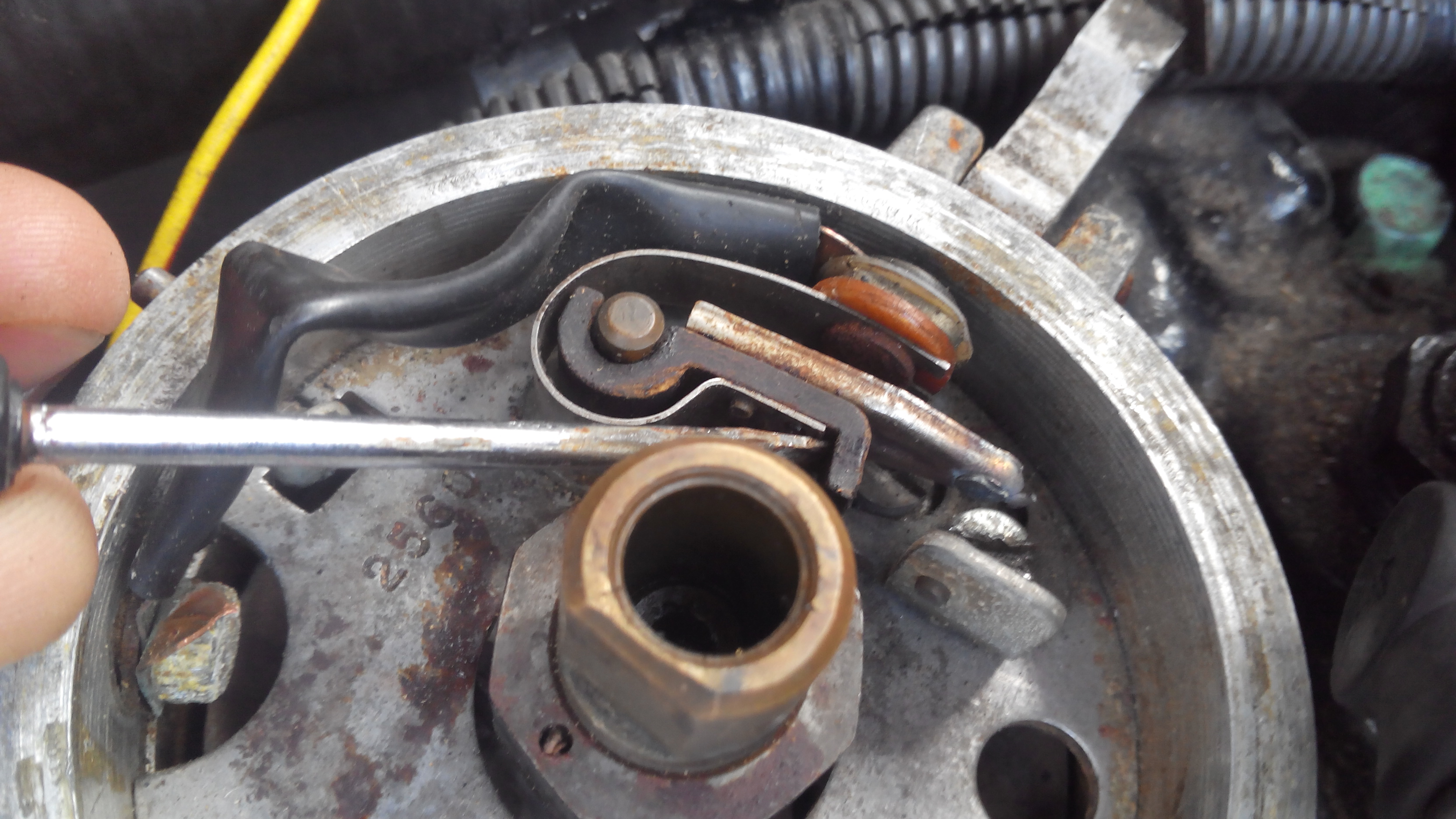

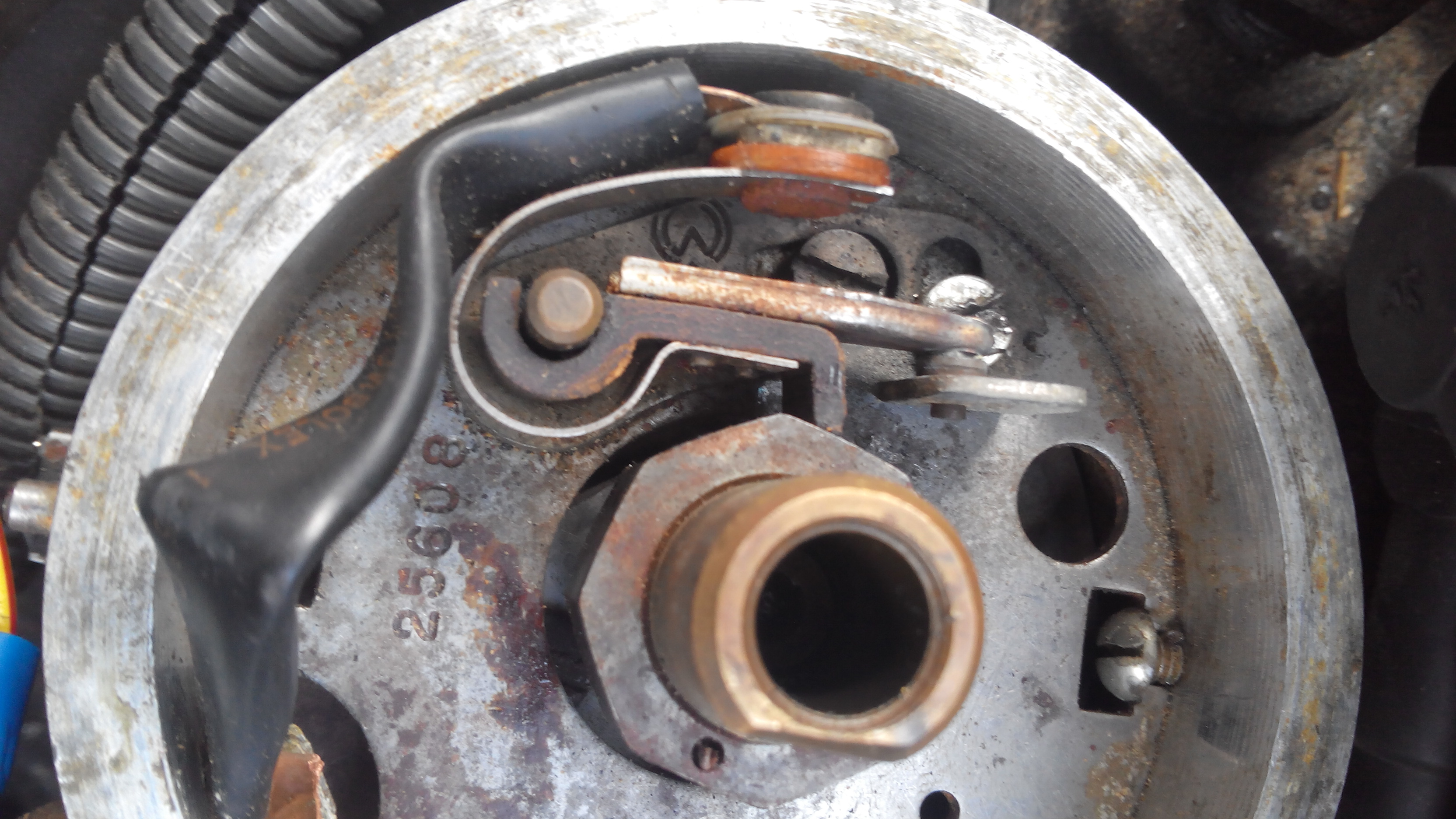

Контакты там убитые, фотка есть, но сейчас на телефоне, в вскр. выложу фотку.

Может еще втулки на трамблере разбиты и кулачки будут неравномерно разрывать контакты. Попробуйте рукой "понакланять" трамб на работающем двигателе.
Было такое на первом москвиче 2138, так я эту "гадость" резинкой в "лучшую" сторону притянул и ездил так наверное с год. Работал как часы

Фото 1
Убитые контакты (фото2,3).
