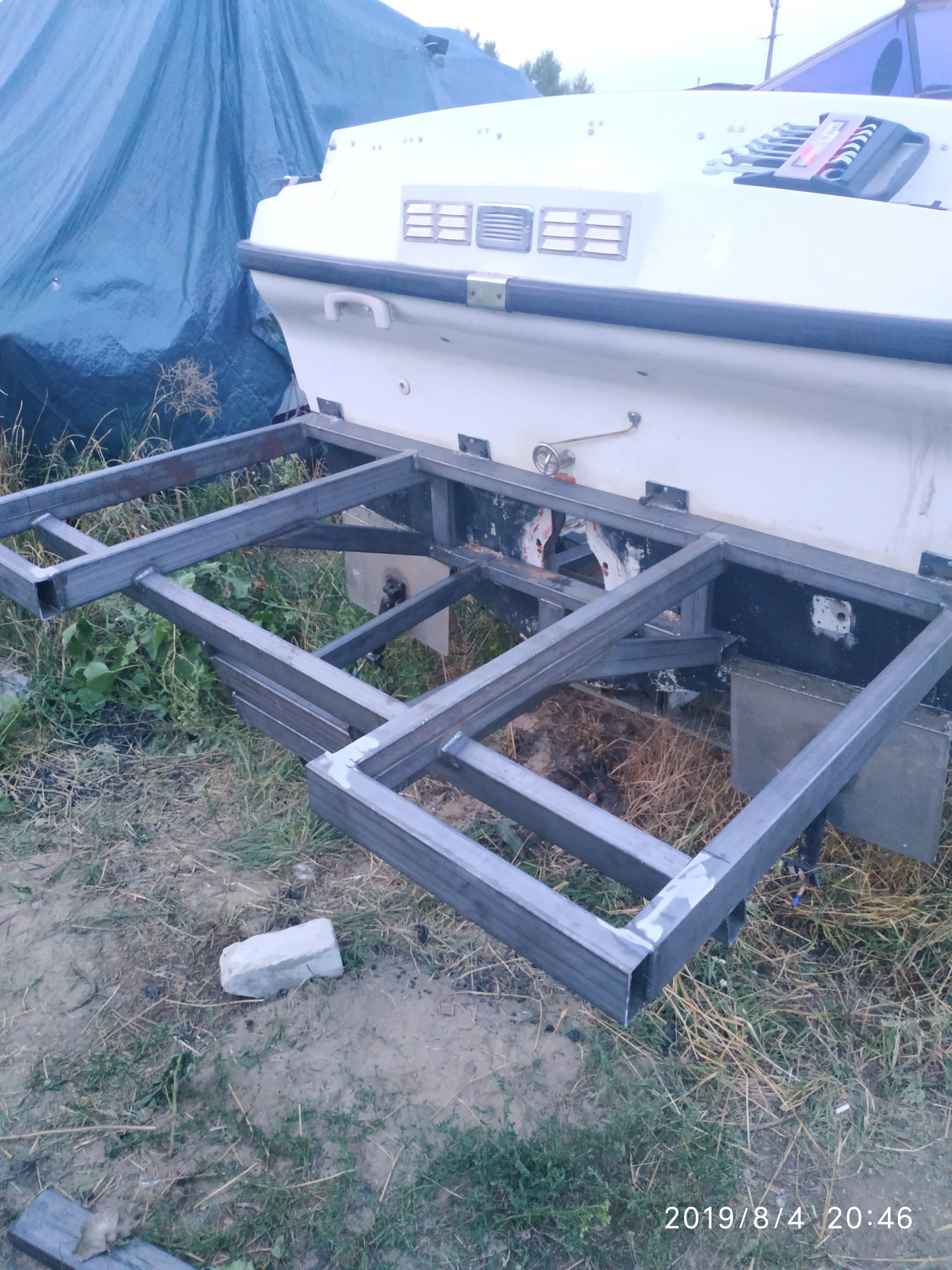

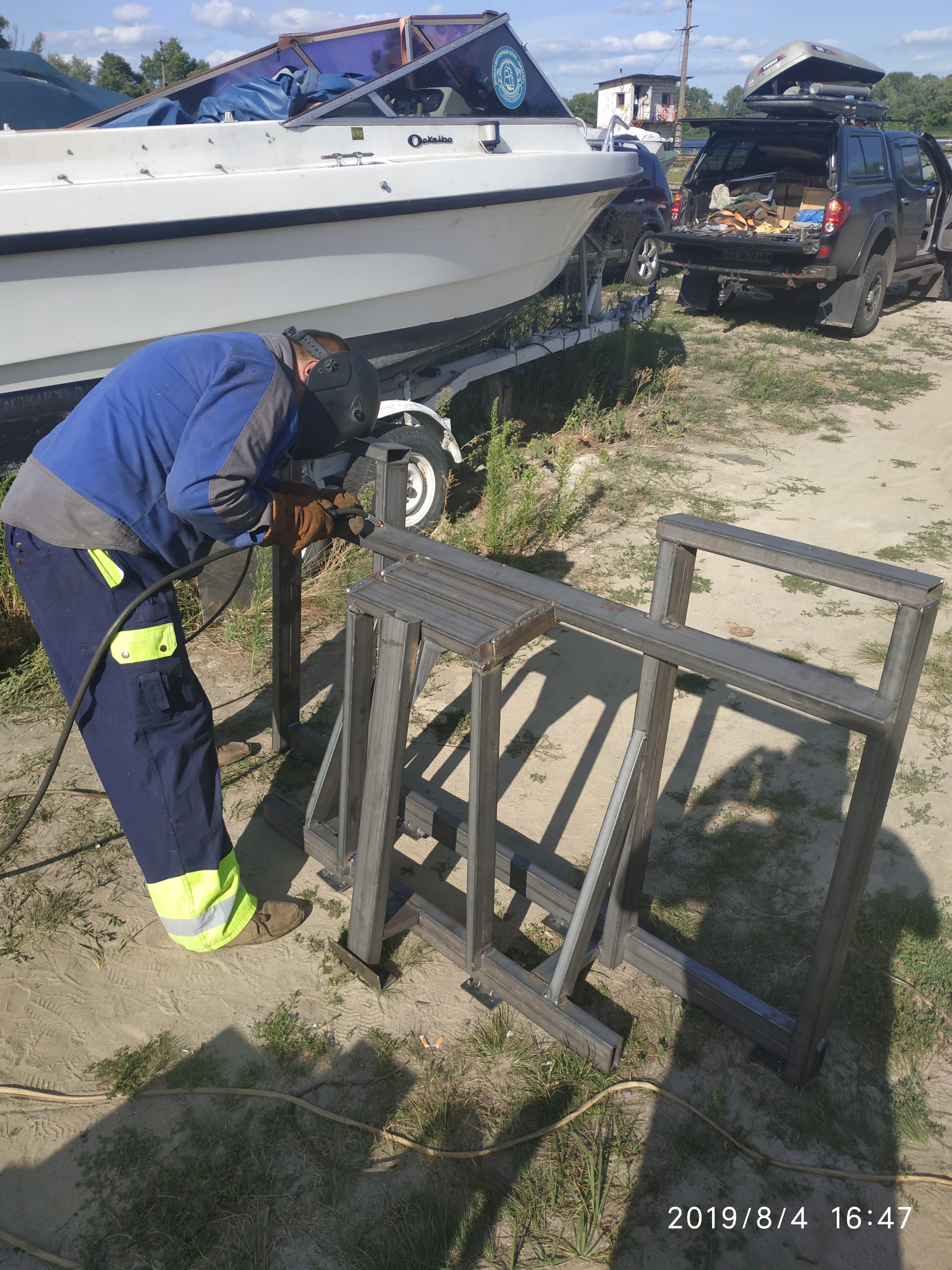

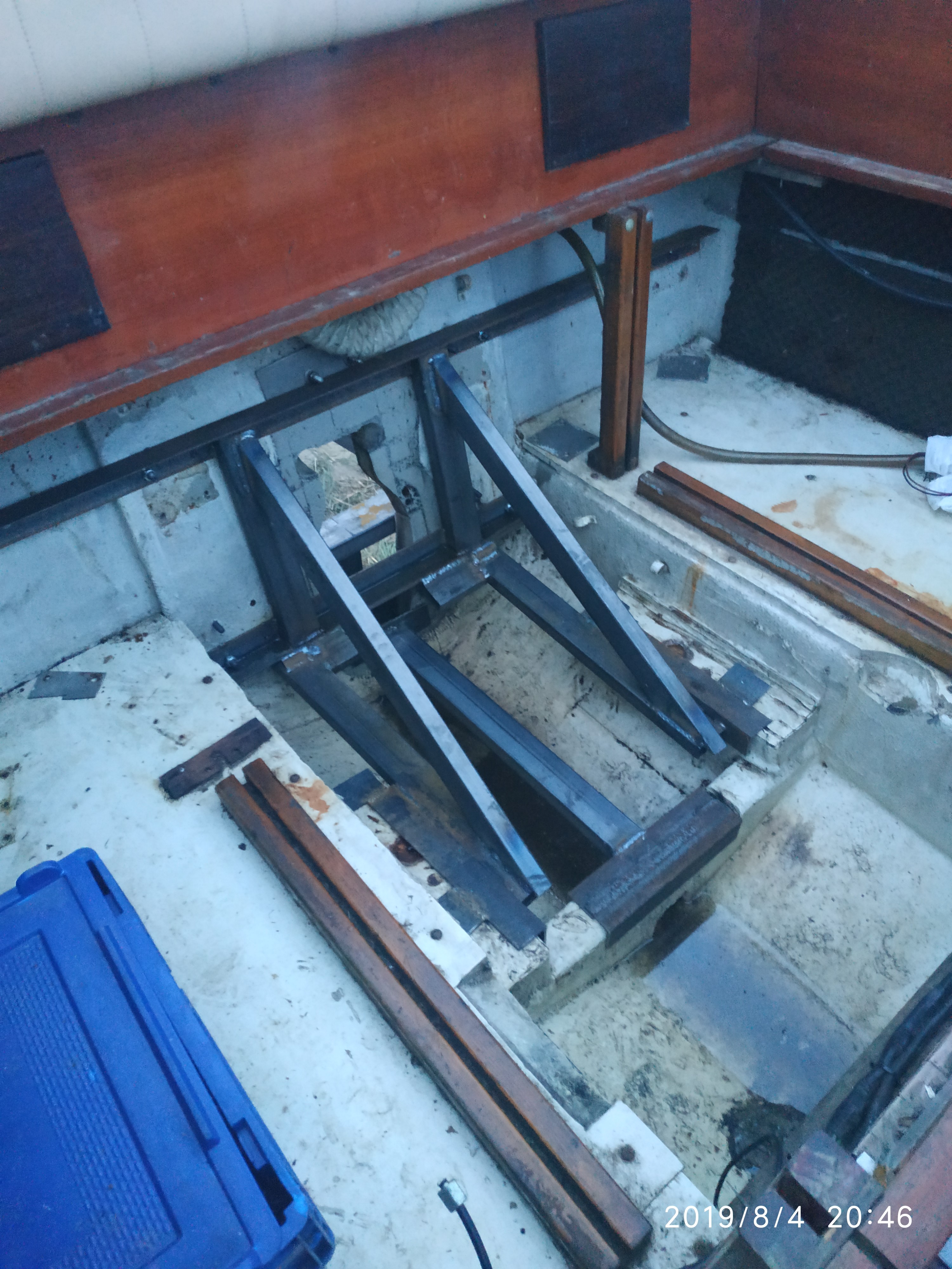

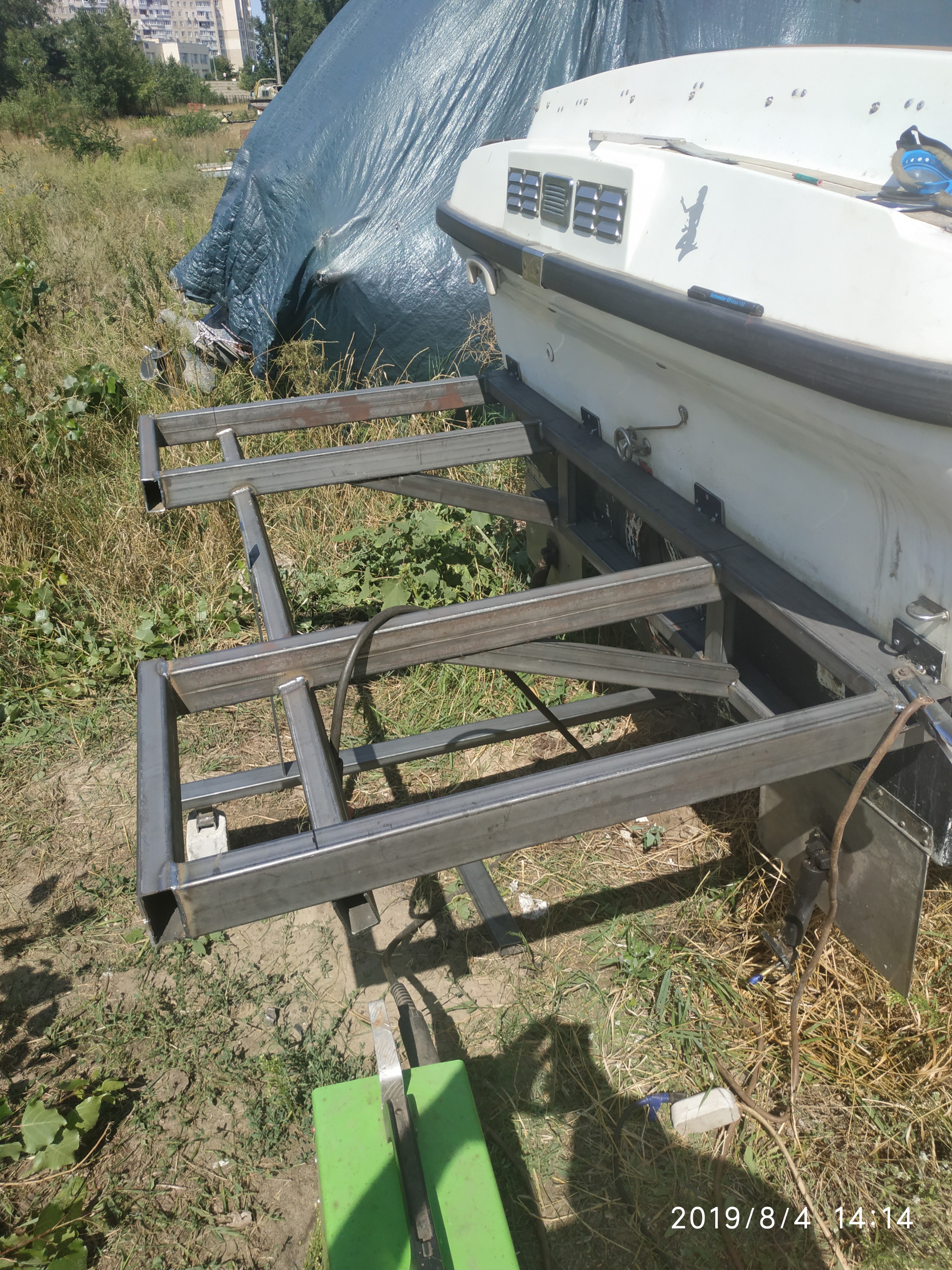

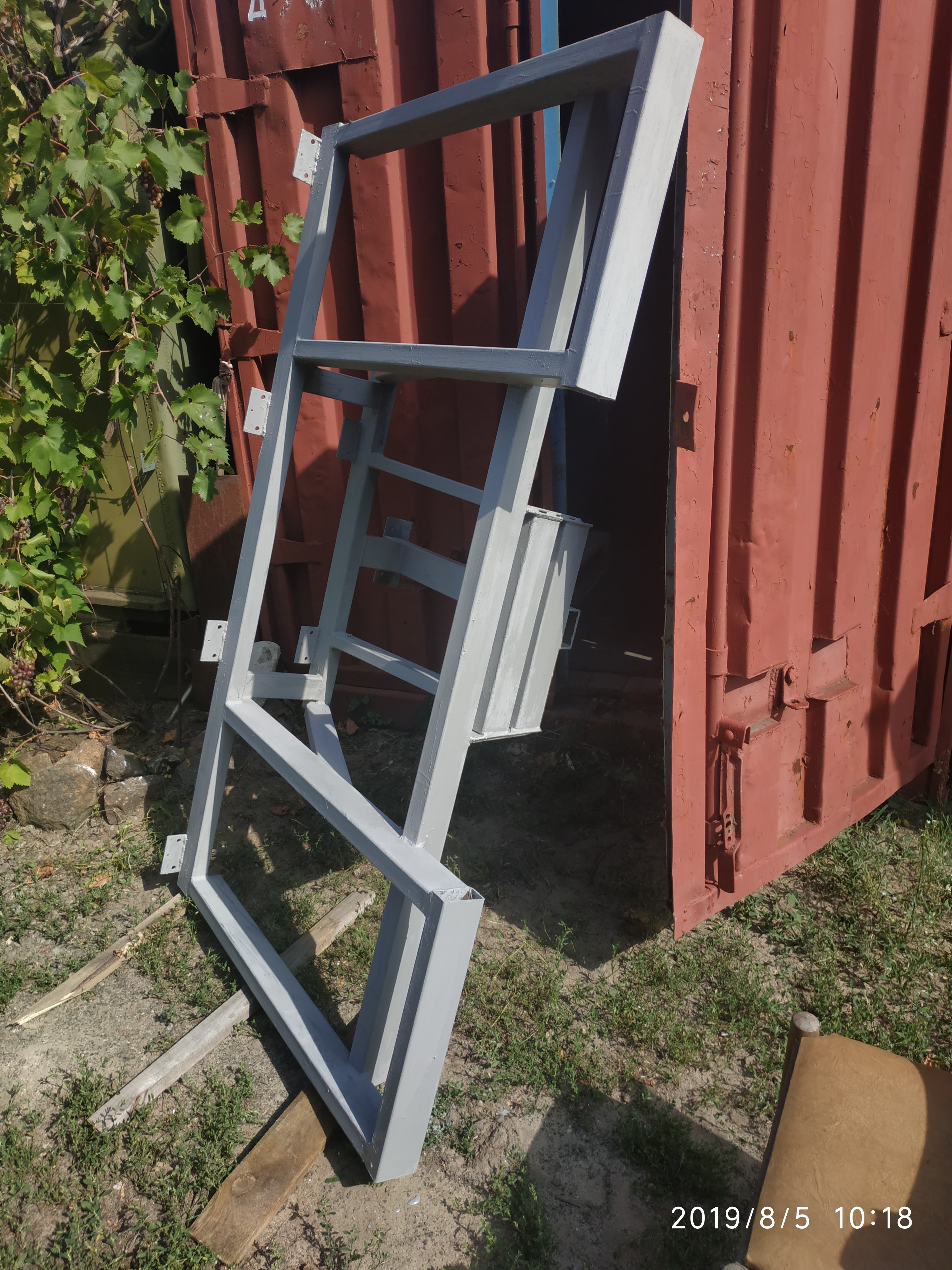

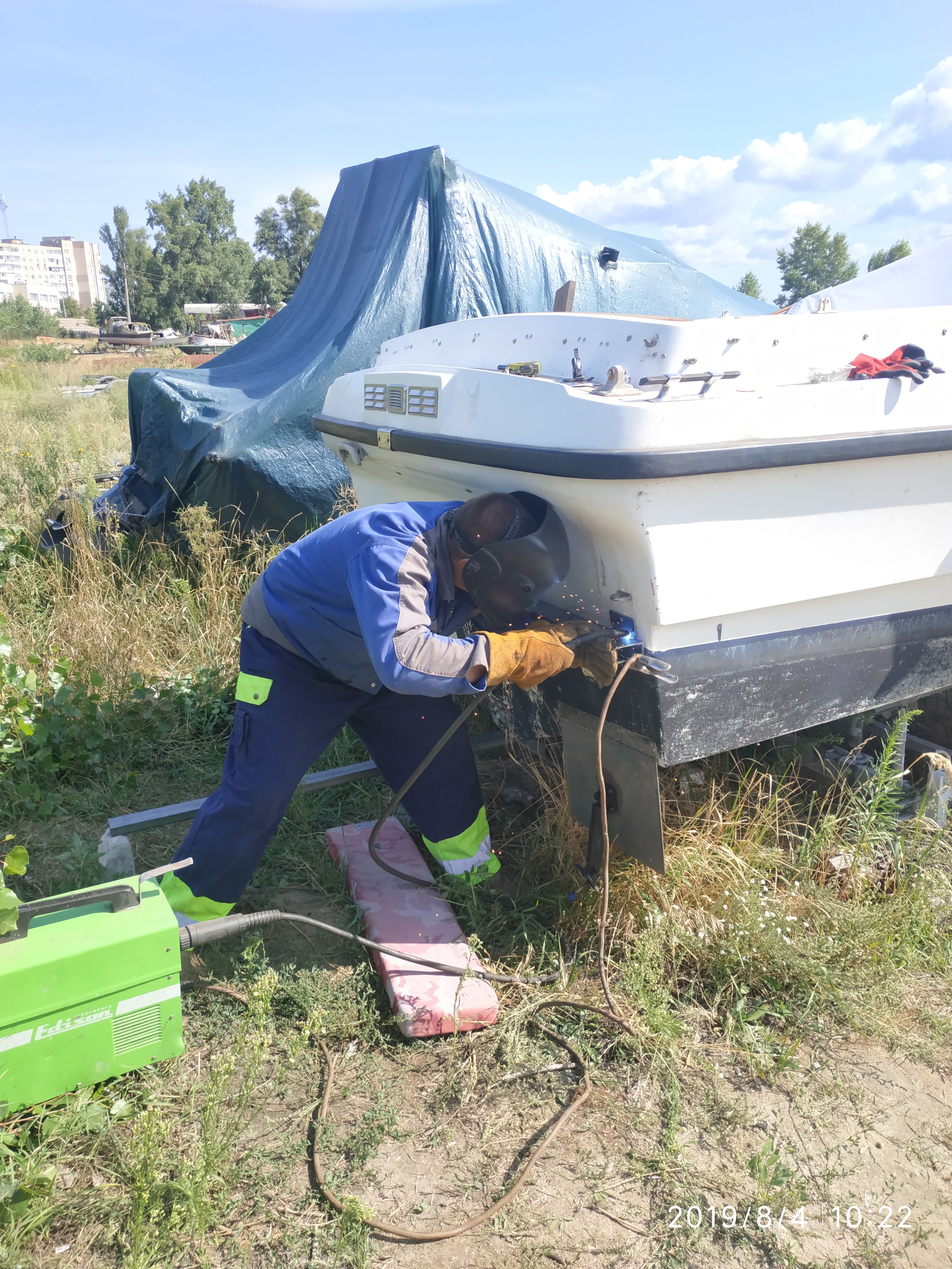

Наконец то я осуществил свою давнюю мечту: вытащил стационар и сделали подвесной транец!
Все работы по изготовлению транца делал Анатолий (Кацан) и помогал ему Костя (Голык), за что им огромная благодарочка!!!
Ну, что же, транец есть, теперь стал вопрос о двигателе!
Понятно, что хотелось бы от 150 и выше, но таких денег, пока, нет! Поэтому жду советов о мощности!
Я, не рыбак. Дальних переходов не делаю. Мне надо добраться из точки А в точку Б, хотябы при скорости в 20 км/ч. Может немного буду дорожить не далеко от РОПа.
Сначала думал поставить Хонду 20, но говорят, что это будет сильно мало, при боковом ветре может быть проблемы с маневрированием. Посоветовали посмотреть в сторону Ямы 40 трёхцилиндровой с автомиксом. Считаю, что при мощности до 50-60 сил, 2Т и 4Т не играет значения! Поэтому, может действительно есть смысл поставить 2Т но мощнее? Наличие трима обязательно!
Какие будут советы? Бюджет покупки не более 2500 у.е.

Gonivo (06.08.2019), MAX (12.08.2019), Morgh_Olegovsky (06.08.2019), popovitch (06.08.2019), БАКЕНН (06.08.2019), БОНДЫК (06.08.2019), Евгенич (06.08.2019), Моряк (06.08.2019), русалдини (22.08.2019), Х. Бонифатьевич (12.08.2019)

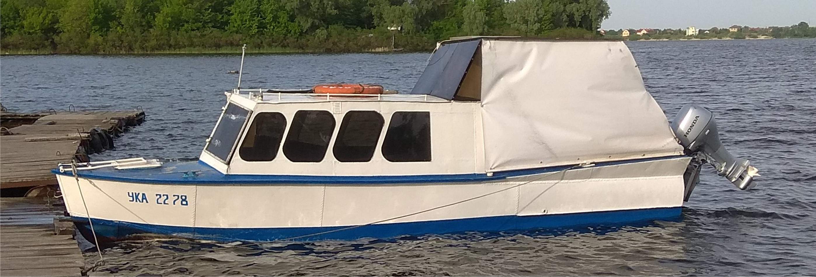

Проблем с маневрированием не будет, у меня хонда20, лодка 6,5м, вес думаю больше 1000кг.
Но будет только водоизмещающий режим, на глиссер не выйдет.

sasha_kazan, , какая максималка и расход?
