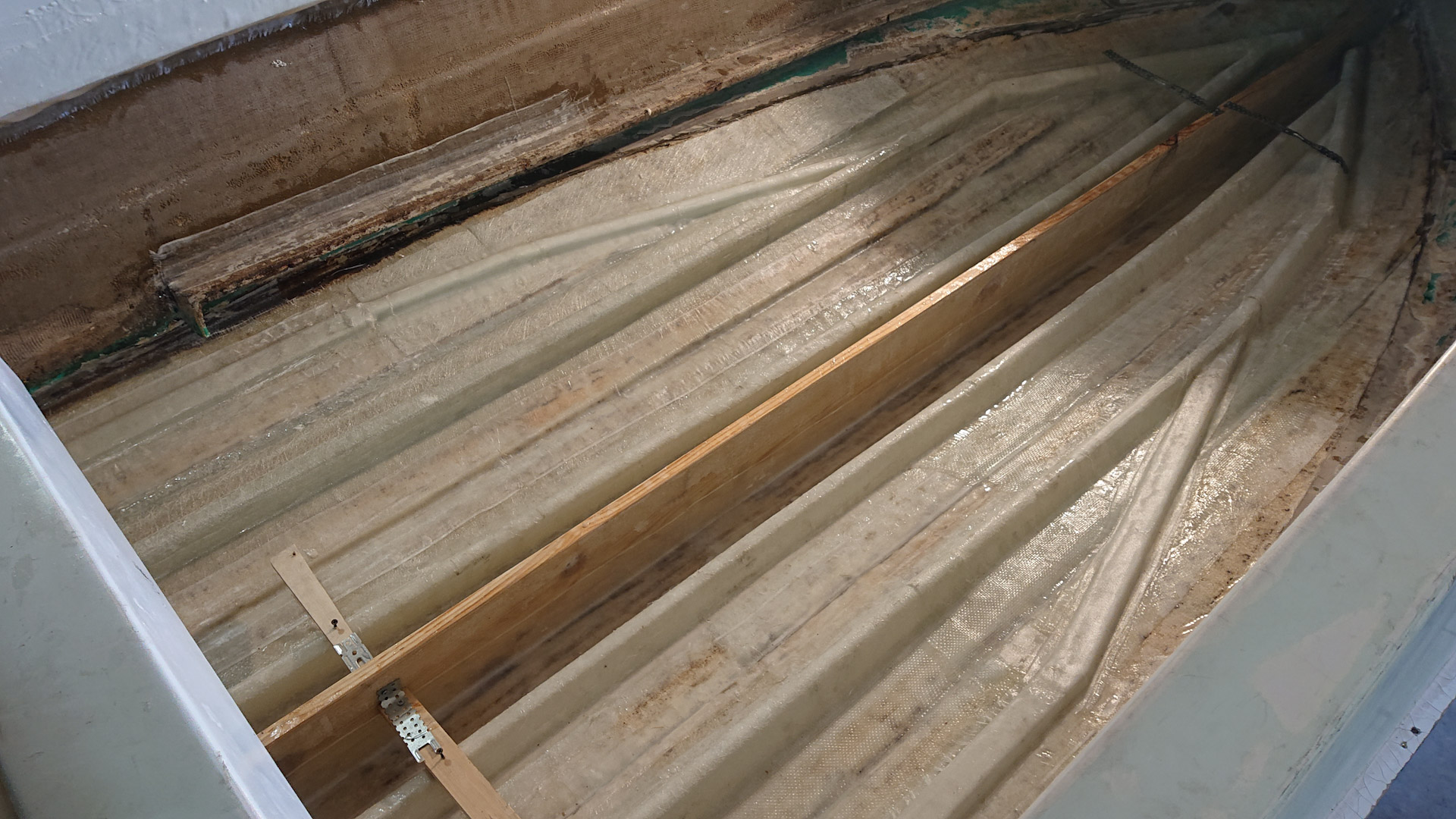

А вообще сегодня праздник!
Все, перевернули лодку в окончательное положение
Погнали собирать!
Вклеен киль! Распорки временные :) завтра сниму :)

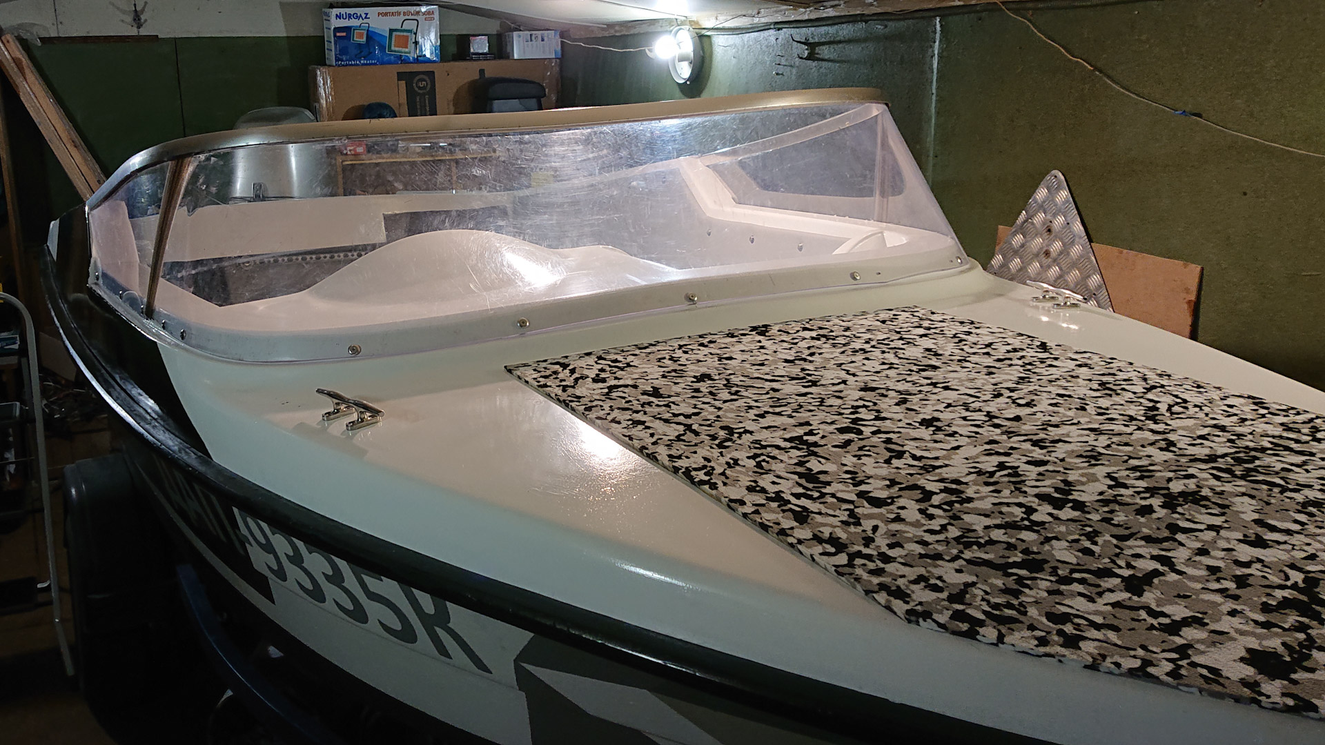

Спроси у доці: сколько будет стоить отдизайнировать мой С-54
Тебе бесплатно
Вот теперь мучайся с покраской
Назва:  _20200517_175150.JPG
Переглядів: 283
Розмір:  125,0 КБ

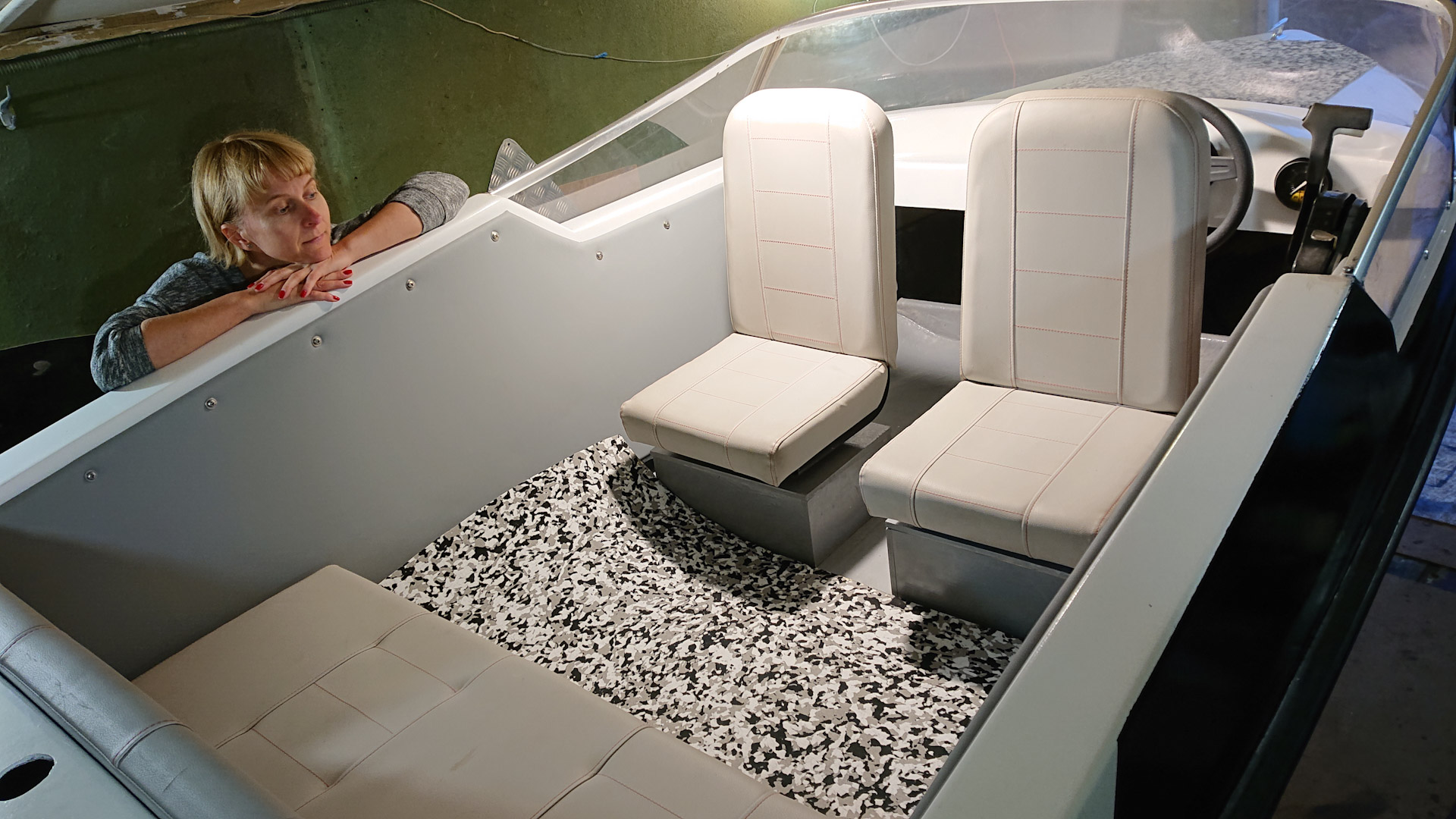

Допис від Madagascar Переглянути допис
Тебе бесплатно
Блиин,,,, отнести хлопцам- пусть думают как резать аракал
Супруга твоя просто молодчина. Аж не веритсяРеспект

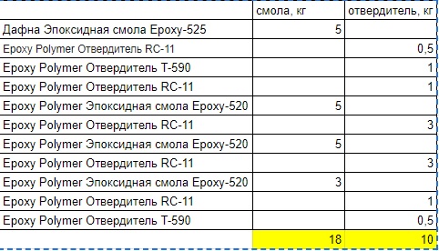

Леша, для статистики, сколько ушло смолы при твоем варианте ремонта? Озвучь плииз.

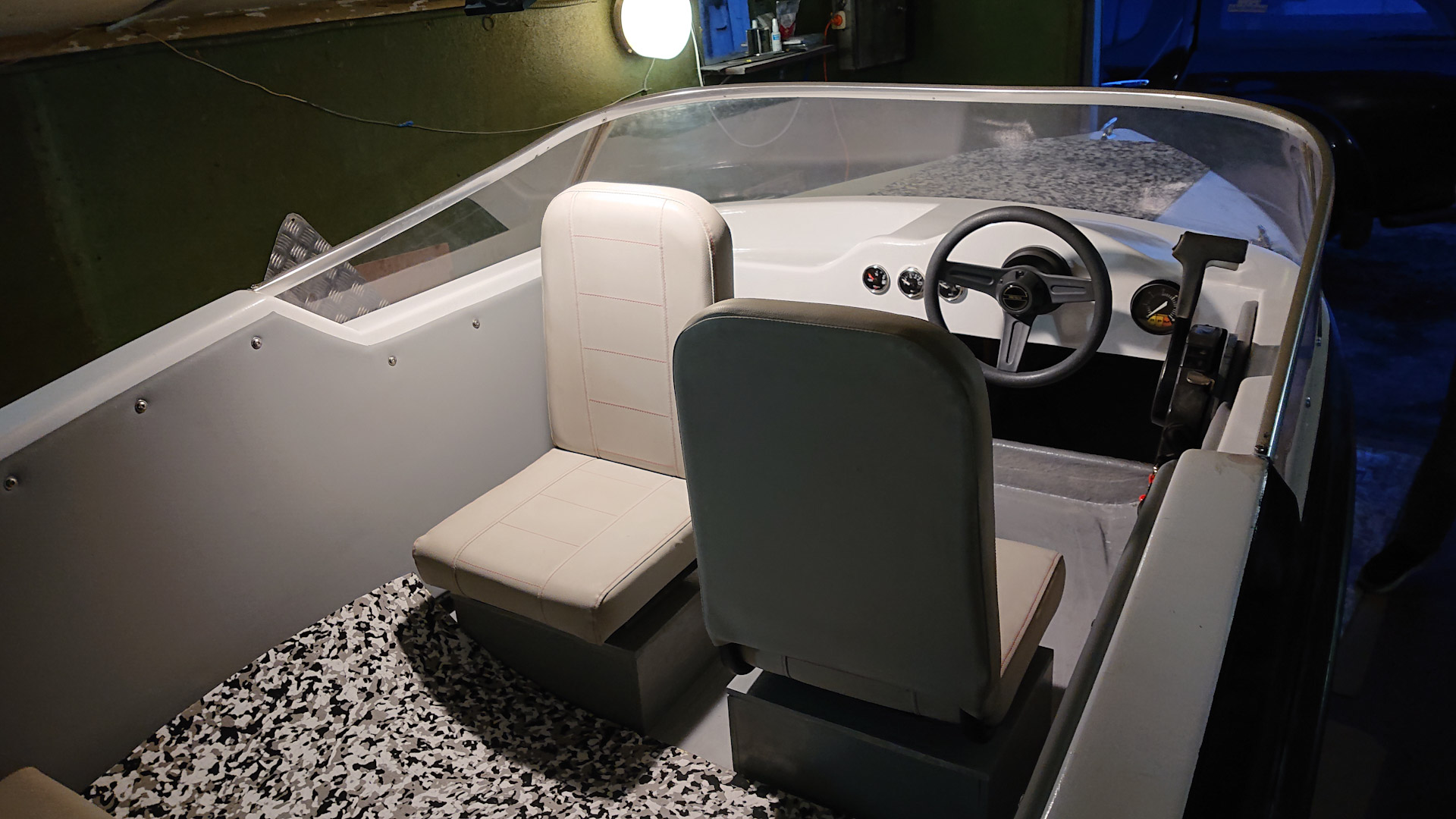

ускоряемся
если шо, то пайол вклеен к борту добротно, но это ползание на карачках не имеет художественного смысла
Достойная работа и жена единомышленник, что необычно и удивительно. Респект.

Спасибо за отзывы! это прибавляет силы и оптимизма :)
Статистика по расходу смолы, ща прикинем :)
Статистика закупок такая, см фото таблицы.
На сейчас осталось:
- смолы грамм 100-150
- Отвердитель RC-11 около 1,5 кг
- Отвердитель T-590 шототам чуть-чуть :)
Из отходов, около 800 гр готовой смеси. Шайбы пооставлял :) можно взвесить.
И отдельно хотелось бы порекомендовать силиконовые стаканчики, для работы со смолой, вещь незаменимая. Смола не пристает, все что засохло в нем, все отваливается и стаканчик снова готов к работе.
Единственное, если бодяжить аэросил для шпаклевки, то прихватит, лучше остатки смеси тщательно вышкрябать и выложить в другую емкость, которая пойдет на выброс.
Я один стаканчик, из пяти сразу купленных, так и порвал и один непонятно чего порвался. Осталось три рабочих еще.

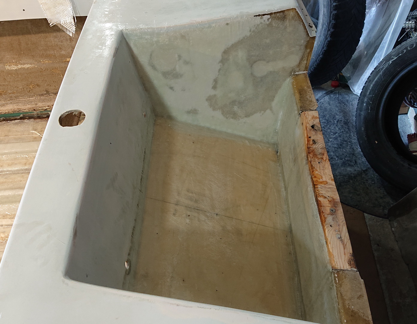

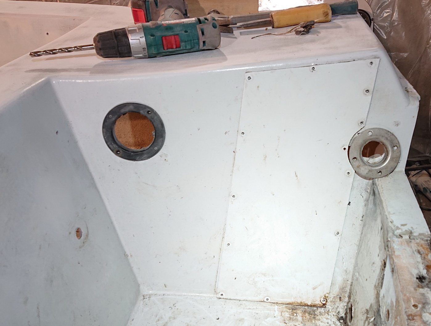

назрел вопрос сурьезный :)
в каком месте выводить рулевой трос к мотору
по фоткам, как было изначально подключено
по первому фото видно, что идет параллельно транцу
но это значит что отверстие вывода практически у самого транца идет, что чревато переливами (нормальной втулки вывода я пока не нашел), да и в том месте нет фанеры... какое-то слабенькое место там
сейчас все хорошо оклеено, можно вывести, как мне кажется в более правильном месте, рядом, показал стрелочкой на фото, но тогда будет немного перекос троса...
можно смещать немного вывод троса?

Нужно было примерять перед заклейкой этих дыр. Теперь только гадать. Ну ниче, после 28 кг смеси заклеить уже проще, чем дырку вырезать
По фото , если дать хороший радиус тросу,т.е. в месте выхода троса будет тупой угол с бортом, то все должно быть гуд. А герметизирующих такие сопряжения девайсов полно и не дорого. По моему даже OZZY на соседнем форуме продавал . Может и у меня лишний где-то болтается.

посоветовался с мотористом, он рекомендует сделать как было, чтоб трос ровно подходил к мотору.
гофры уже накупил :)

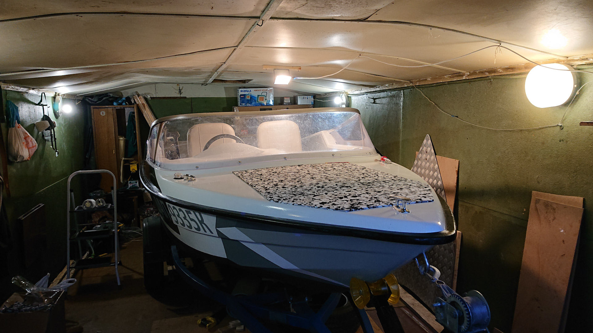

идем дальше, подняли на лафет
вспоминаю совет по снятию лодки с лафета, привязать лодку к гаражу и дернуть лафет машиной
интересно, какая альтернатива при подъеме на лафет?

Старий 23.05.2020, 21:22   #456 (permalink)
Аватар для Aлeксандр
Дописи: 2.140
Сказал(а) спасибо: 960
Типово re: Реставрация пластиковой лодки
Просто. Люди берут и заносят. :)
Madagascar (24.05.2020)
Если лафет с роликами, лодка поднимается с земли лебедкой лафета.

Электрика дождались!
Спасибо Саша Pasic! Спасибо за работу, спасибо за советы и подсказки! И рад был знакомству
В общем, как можно было догадаться, электрика проведена, приборы подключены
В итоге, ну наверно таки всьооо!
Осталось спустить на воду и провести ходовые испытания, но сегодня уже не успели, хоть погодка вечерком шептала, но до поздна ещё вошкались в гараже.
