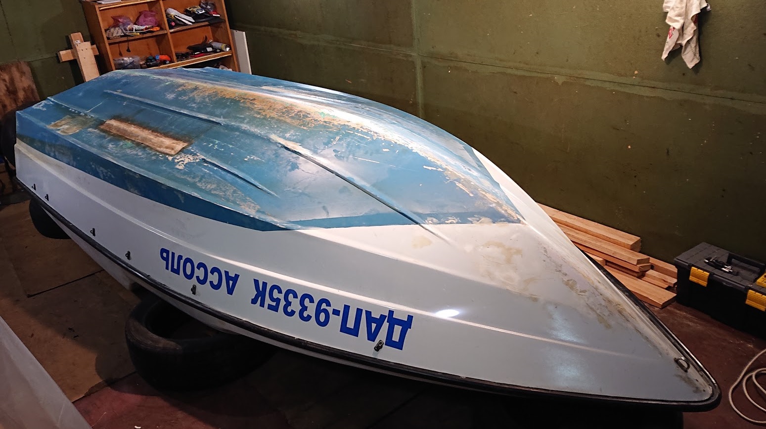

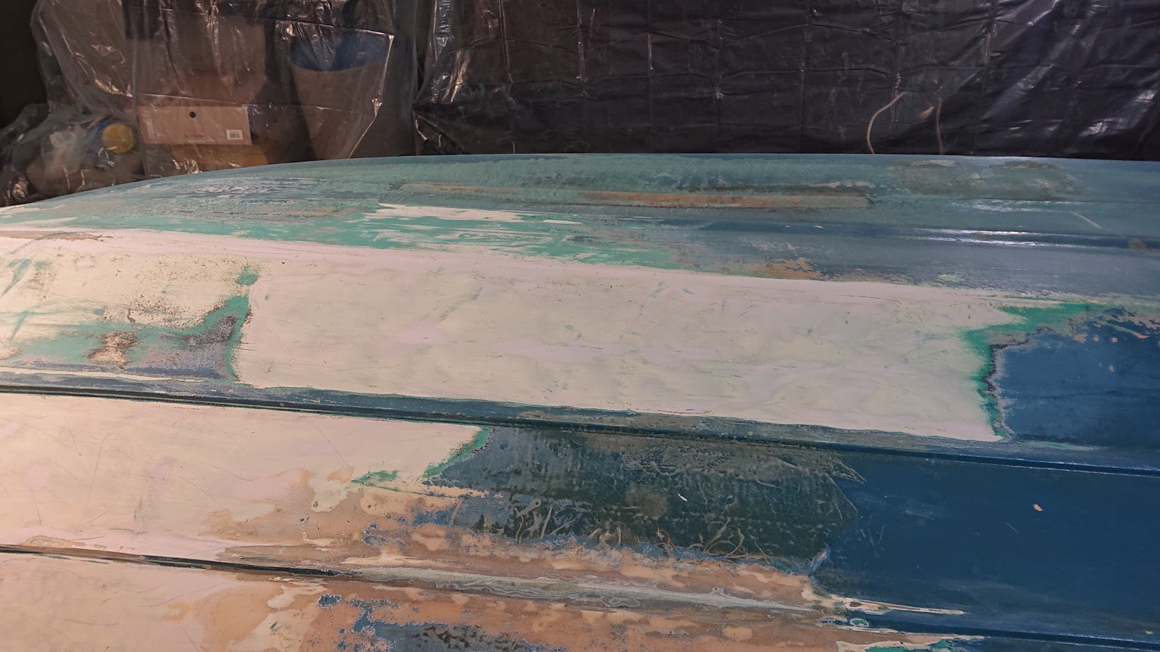

та взялся уже всю подводную часть (как минимум) отшкрябать нда... цей дощ надовго,
немного статистики орбитальная шлифмашинка на 450 Вт, шкурка на 40 - производительность 0,25 м2 в час.... вот этот кусочек на фото,
потом начал пробовать не всей плоскостью шлифовать, а чуток приподнимать, чтоб краем больше шлифовало - производительность увеличилась примерно в 1,5 раза
и надо запасаться кругами, расход идет мама не горюй...

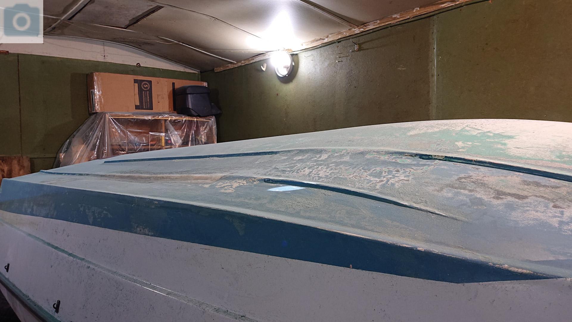

пост 43 "оверкиль"
Назва:  оверкиль.jpg
Переглядів: 378
Розмір:  336,9 КБ

и пост 45, "производительность 0,25 м2/час"
Назва:  025 m2.JPG
Переглядів: 343
Розмір:  261,8 КБ

Такое впечатление, что на фото "оверкиль" днище провалено в районе редана или это оптический обман?

Допис від Сергей Вишня Переглянути допис
Совершенно верно, провалены. В том числе и рядом с транцем.
Изначально она лежала на очень коротки ложементах и нос не на что не опирался. Т.е реально пол лодки висело опираясь на эти участки.
Позапрошлым летом я заметил ложемнты на лафете на 2.20 длинной, лодочка улеглась более уютнее , плюс добавил ролик под киль в носу.
Вот с этим прогибом и хочу что-то сделать.
Но столько материала нарастить чтоб выровнять наверно не правильно.
А выдавить изнутри тоже кажется процедура интересной :) вот и думал пару поперечных наборов сделать внутри и придавить палубой.
Или забить

Допис від Madagascar Переглянути допис
Или забить
Забить, не стоит оно того. Теперь стали понятны "усы" на ходу. Это противоток воды с вмятин при глиссировании, отбрасываемый вперед и вылетающий по бокам. Жрет мощность не хило. В воде, при статике, эти вмятины еще больше из-за давления воды на днище равного водоизмещению (Архимед, старик), а при динамике за счет подъемной силы вмятины влазят внутрь еще. Структура пластика вмятин видимо подверглась не пластической деформации и повреждена, при вибрациях на ходу долго не прослужит с непредсказуемым результатом. Отремонтировать это все сложно и затратно, и упор в палубу кокпита с помощью установленного дополнительного набора дело не спасет из-за прогиба самой палубы кокпита вверх. Есть конечно варианты но они того не стоят. Забить и копить на новую лодку, благо двигатель уже есть.

Типово re: Реставрация пластиковой лодки
А я бы выровнял, тем более что там нечем собственно и заморачиваться.
Снес бы старую латку, ослабил по толщине редан. Снизу поддавил и нарастил немного (около 1,5мм) свежего ламината. Если не поможет, то тогда тоже самое, только изнутри. Здесь можно наращивать сколько душе влезет. Плюс в этом месте свежий шпангоут.

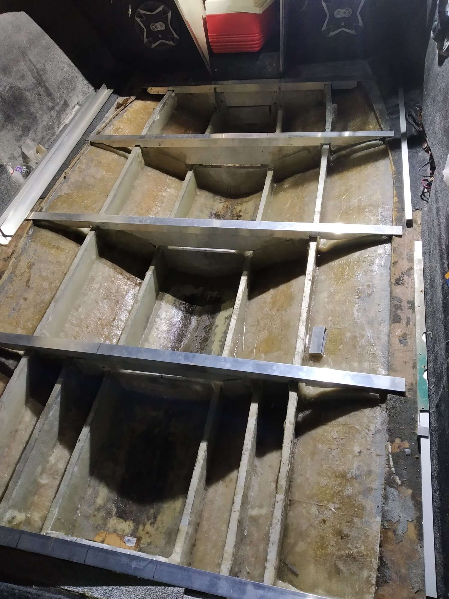

у меня по наружи тоже реданы красиво выглядели (стекловолокно), а залез внутрь - там была раскисшая фанера, от которой толку "0" ибо рукой рвется. сделал все из алюминия
Назва:  1575021227283.JPEG
Переглядів: 378
Розмір:  279,4 КБ
ID:	160512   Щоб збільшити малюнок, клацніть по ньому
Назва:  1575021227754.JPEG
Переглядів: 350
Розмір:  248,6 КБ
