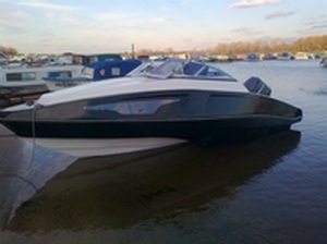

Катер OCRA-600, это случайно не одно и то же?
ORCA 600 Cruiser
Назва:  20121117092549769.jpg
Переглядів: 688
Розмір:  26,6 КБ
Старий 06.12.2012, 11:47   #69 (permalink)
Типово Re: Помогите с советом (Corsair 550)
ORCA 600 Cruiser
Нет, этот делают в Киеве. По заявлению того, кто делает, вес 6 метрововго катера 400 кг. Корпуса. Ещё более удивительно.
Прям Нанотенологии
Старий 06.12.2012, 15:49   #71 (permalink)
Аватар для student
Дописи: 13.011
Сказал(а) спасибо: 9.418
Я чегото не понимаю в этой химий, толщину пластика можно уменньшить при помощи вакума но не бесконечно. Может производители у поднебесных братьев опыт переняли? Но братья не сразу качественную продукцию производить начали, и это при их возможностях и фин.вливаниях

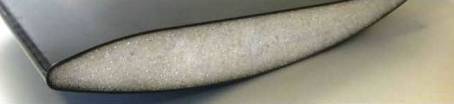

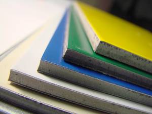

Вес смол одинаков практически,жесткость корпусу придает наполнитель который находится между слоями пластика...или алюминия(соты) ...
а вакуум нужен чтоб более плотно прижать слои друг к другу.
вот один из примеров наполнителя
Рэликом :: Каталог :: Авиакосмическая отрасль :: Композитные материалы __EVONIK INDUSTRIES__
