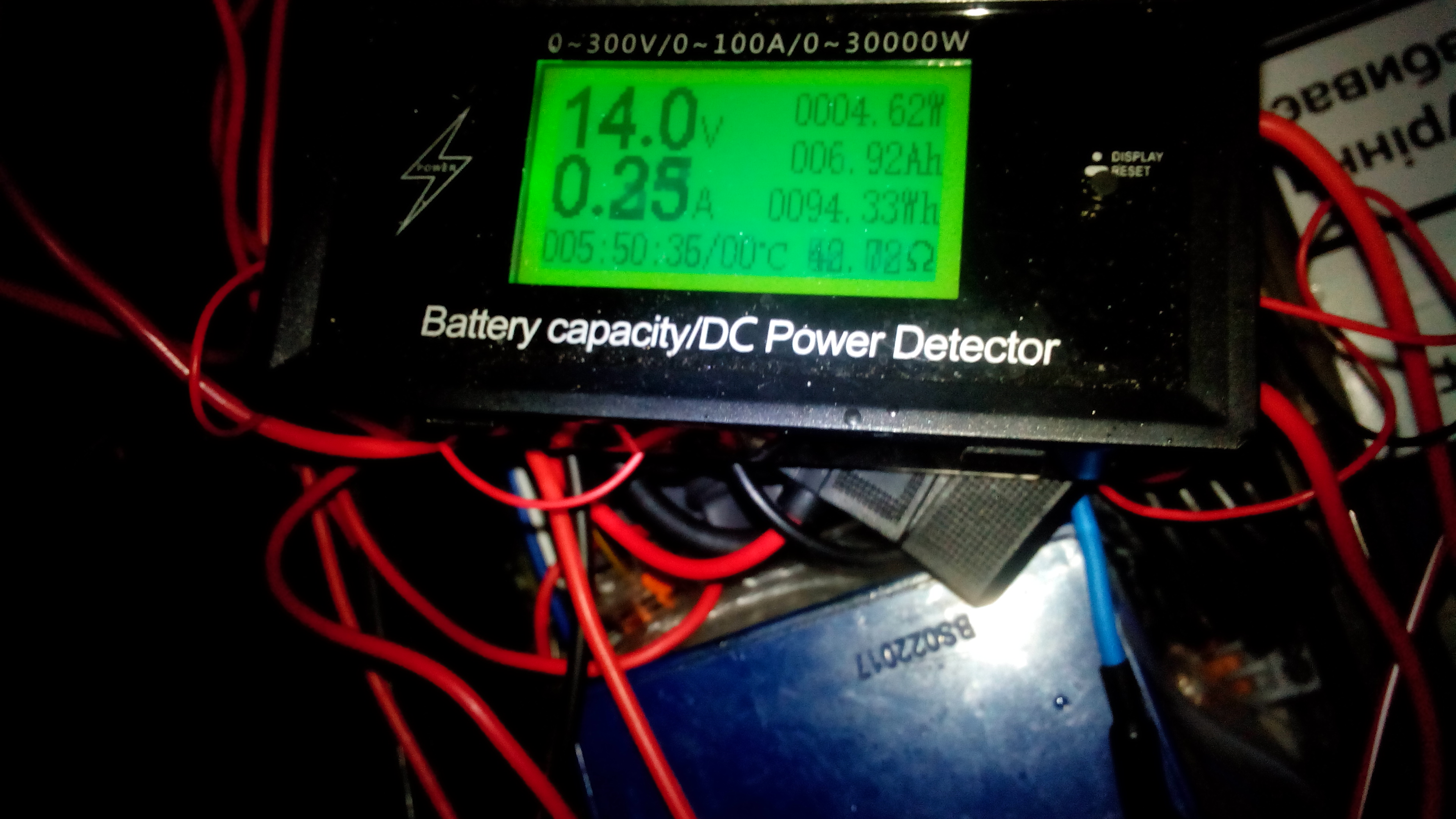

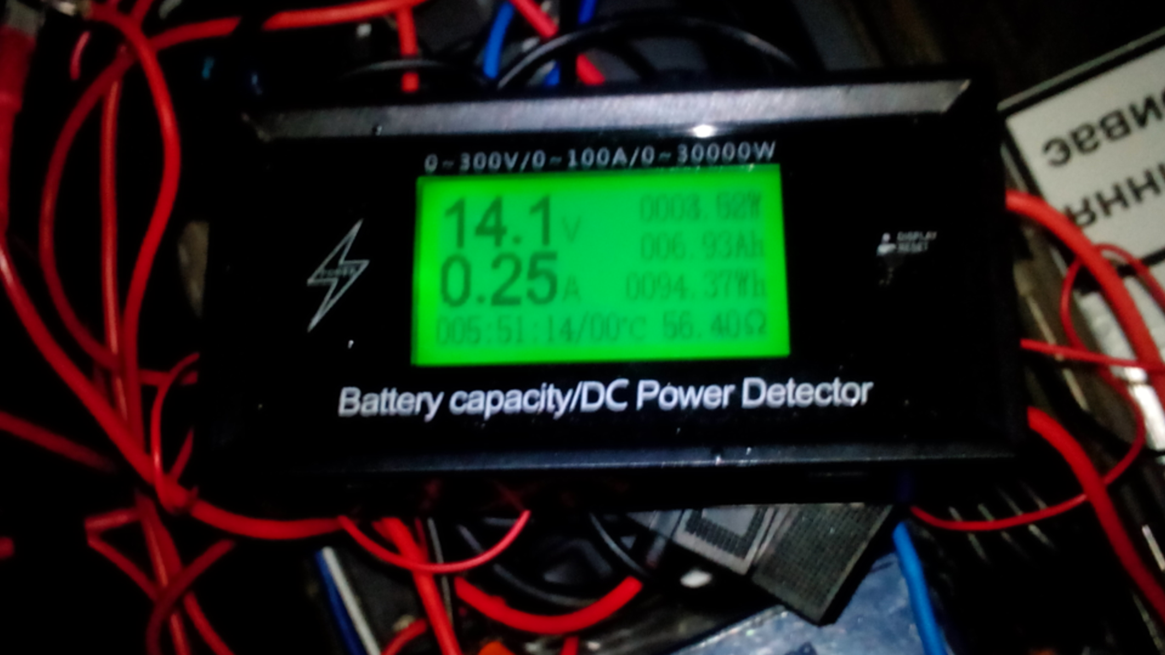

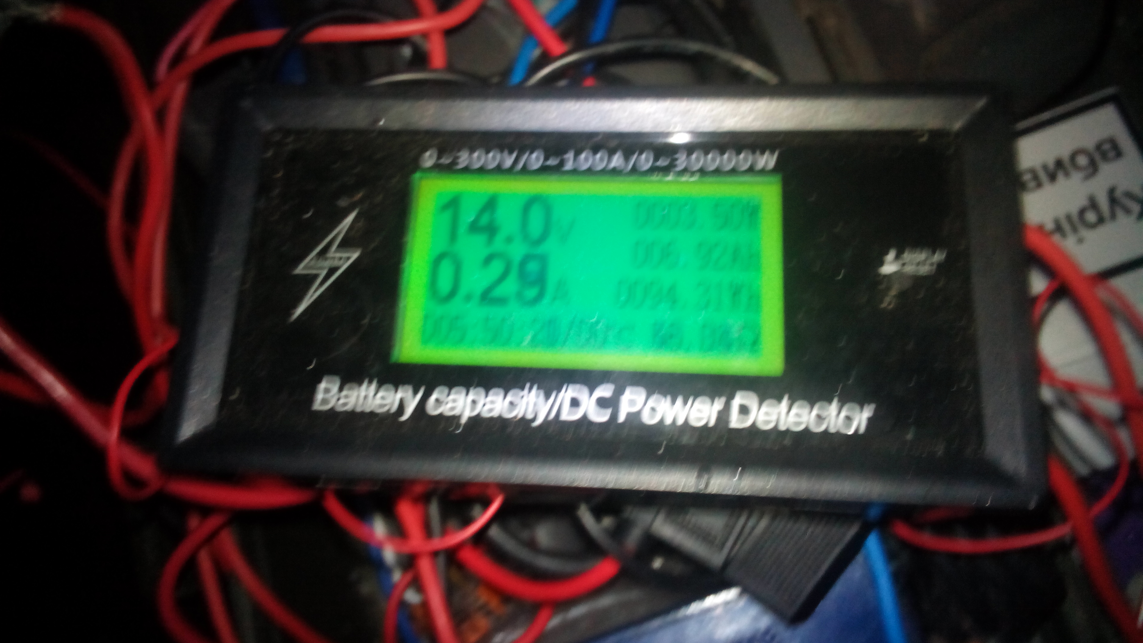

Вчера сделал ещё фото .
Теперь всё нормально будет с зарядкой и продолжительностью жизни АКБ ?
Хотелось бы услышать мнения по данному вопросу.
Включение было такое:, источник на моторе+ регулятор напряжения + ваттметр+АКБ 4а/ч(АКБ с марта месяца этого года был заряжен один раз , сразу после покупки. Всё остальное время подзарядка только от мотора).
Можно попробовать, зарядить АКБ правильной зарядкой и замерять оставшиеся а/ч, чтобы понять на сколько "убился" новых хороший АКБ за сезон. Но в наличии правильной(умной) зарядки нет:(.
П.С.: я в самом деле не понимаю, почему на мототехнике, а именно , на мопедах , мотоциклах, квадроциклах АКБ не будут умирать а если на лодочном моторе, то "момэнто морэ!, моментально в море!".
Честное слово не понимаю.
Есть вопросы по литию(вчера проверил один вариант источника, ничего нового, но для 9,8 так никто не делал. Совместил и питание от малых и макс возможный ток от средних. Получилось всё именно так как и хотел.),но надо для начала внести ясность с свинцом. Иначе всё перепутается.

На фото напряжение можно считать "не убийственное" для АКБ,(по сравнению с предыдущим) ток 250мА маловато для положительного энергобаланса, т.е. питания среднего эха и(или) ходовых огней (зарядки смартфона) .
Родная катушка какие показатели дает?
Наконец то!
Выходим на прямую дорогу.
250мА берёт АКБ. АКБ маленький, всего 4А/ч. Сначала берёт больше, затем по мере повышения напряжения сила тока понижается.всё как пишется в теории.
Регулятор напряжения это не спец зарядка для АКБ и не драйвер тока, с которым очень часто путают регуляторы напряжения.
Кстати, попробую замерять при таком ВКЛ :, диодный мост+ конденсатор 22000*25в затем ваттметр и после АКБ. Контролируя разумеется оборотами чтобы напряжение на АКБ не превышало 14,4-14,7В.(фото замеров сделаю).
А чтобы понять что может в реале выдать источник, я и ВКЛ в цепь после регулятора напряжения ваттметр, а потом или потребитель или АКБ+ потребитель.
Оригинальная катушка для 9,8(в данном случае) по памяти выдаёт 50ватт(диодный мост + конденсатор), если менять после регулятора напряжения то будет немного меньше.. Хотя заявлена как 80w 12v на 5500-6000оборотах.
До примерно 1500оборотов оригинальный источник выдаёт совсем мало(точно не помню какие были цифры).
ВКЛ у берега фару светодиодную 18w , на оборотах примерно 800-820 напряжение на АКБ ниже 13,6в не проседало.

Нет, это не финишная прямая, опять куда то в лес уходим.
При каких условиях появились показания на Вашем фото - ???
Давай возвращайся на дорогу. По буреломам я компанию не составлю. Может кому то скучно и они с радостью тебя поддержат. А я пас.
По вопросу фото:
Увеличивать текст до размера скриншота не буду , кто захочет , прочитает и так. А кто не хочет, то и раньше не смог .
В сообщений, в котором есть данное фото, есть пояснения, при каких условиях делались замеры.
Источник, затем регулятор напряжения, затем ваттметр, затем АКБ4А/ч которая с дня покупки(для цензоров: март месяц сего года) заряжался сетевой зарядкой один раз. Остальное время только от ПЛМ.), после АКБ через гнездо прикуривателя ВКЛ автокомпрессор 35л/мин .
Но от момента когда делалось то фото, получилось добиться 55-57ватт после регулятора напряжения. При том, что на самом малом напряжение на АКБ 13,8-14,1(свежие фото выше)..
