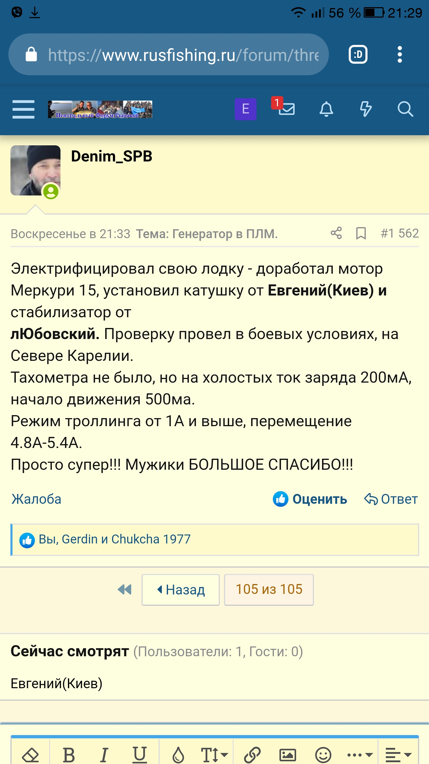

ОБЩАЛКИ ДОМА РЫБАКА - Показать сообщение отдельно - Установка генератора на М-15М. А заодно и ограничителя - стабилизатора напряжения...
Просматривал забаненый форум(знакомые сбросили ссылку и попоосили прокомментировать недавний "обмен мнениями про ЭДС и т д.).
А там прям как на заказ
Это лучшее доказательство отличия моего варианта катушки генератор для Меркури с мультирумпелем(9,, 15, 25) в сравнении с оригинальной катушкой.
Поэтому кто попробовал оба варианта, предпочёл моё изделие .

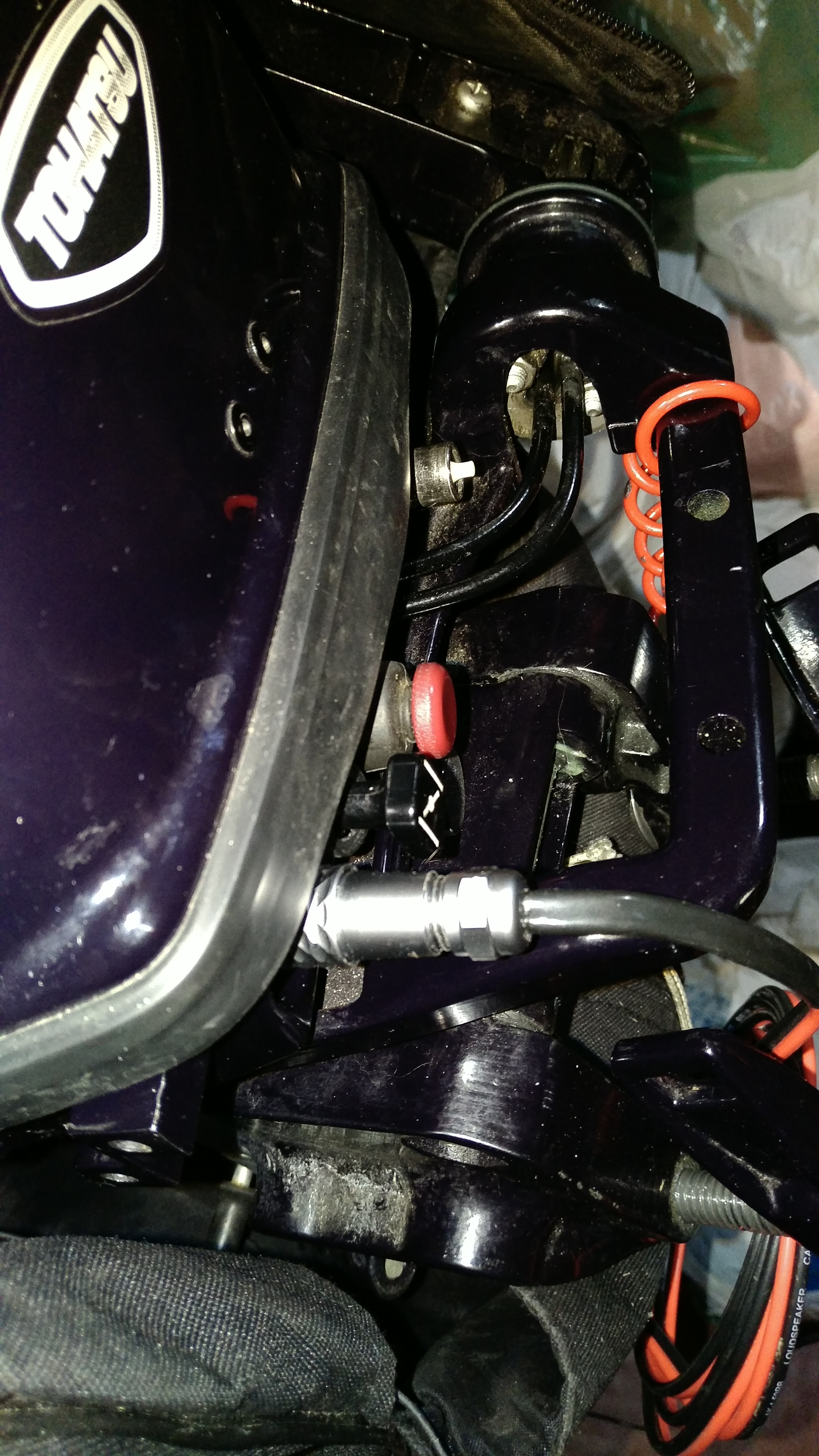

После месяца эксплуатации делюсь впечатлениями.
Под капот засунул электрику так. Как Евгений посоветовал крепление в 2-х точках. Закрепил пластину из нержи. На нее, пока на соплях (под один из винтов просто, не определюсь никак где лучше отверстия в пластине для крепежа делать) прикрутил предварительный стабилизатор (залит эпоксидкой с выпуском наружу радиаторов) и DC/DC конвертор. Вышло так.
Тонкий белый провод - на будущий тахометр.
Наружу питание вывел через заглушку возле подсоса, через резьбовой разем.
За месяц находил порядка 100км. Не сгорело, работает без сбоев. Половину времени использовал без аккумулятора, нагрузка - музыка, зарядка телефона через зарядное для прикуривателя, иногда ходовые огни, зарядка эхолота и пр. Ходовые огни (на светодиодах 7Вт) на холостых оборотах без аккума просаживают напряжение до 8В. В остальных случаях все обеспечивалось питанеием выставленным на конверторе (сразу ставил 11,7В затем для полноты заряда аккума 12,5В на чем и остановился) или по состоянию аккумулятора.
При подключении разряженного литиевого аккума напряжение сети просаживалось до напряжения на аккумуляторе, затем по мере заряда росло до установленного. Скорость роста разумеется разная, на холостых медленней, на скорости быстрей.
Результатами доволен.

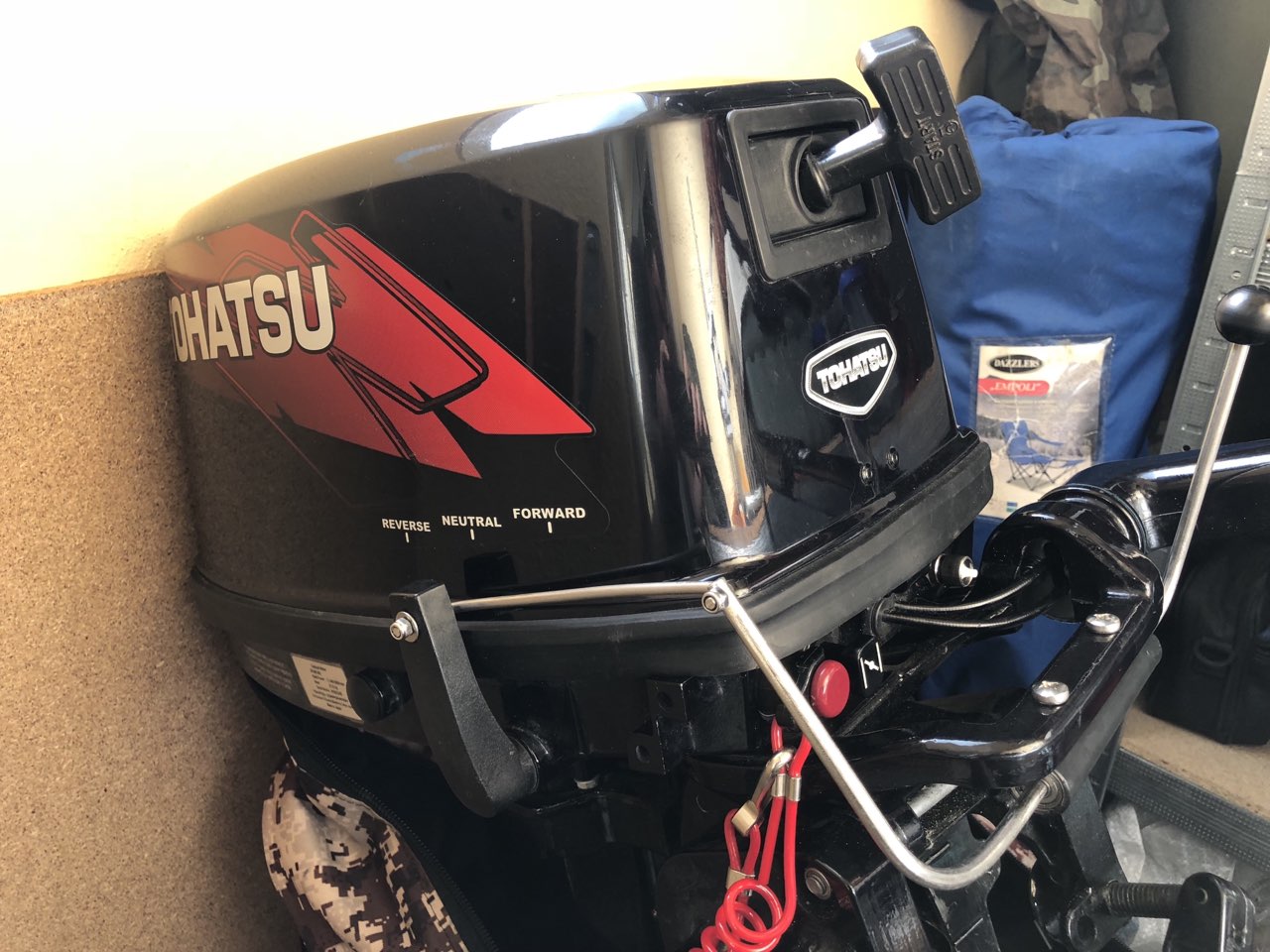

Электрозапуск мотора 9,8 : https://youtu.be/iLNEknVjEc0
Андрей(хозяин мотора) организовал электрозапуск из комплектующих которые используются в мототехнике.
Получилось дешевле чем оригинальный комплект.
Если в Украине кто то делал подобное на 9,8 , поделитесь своими результатами .

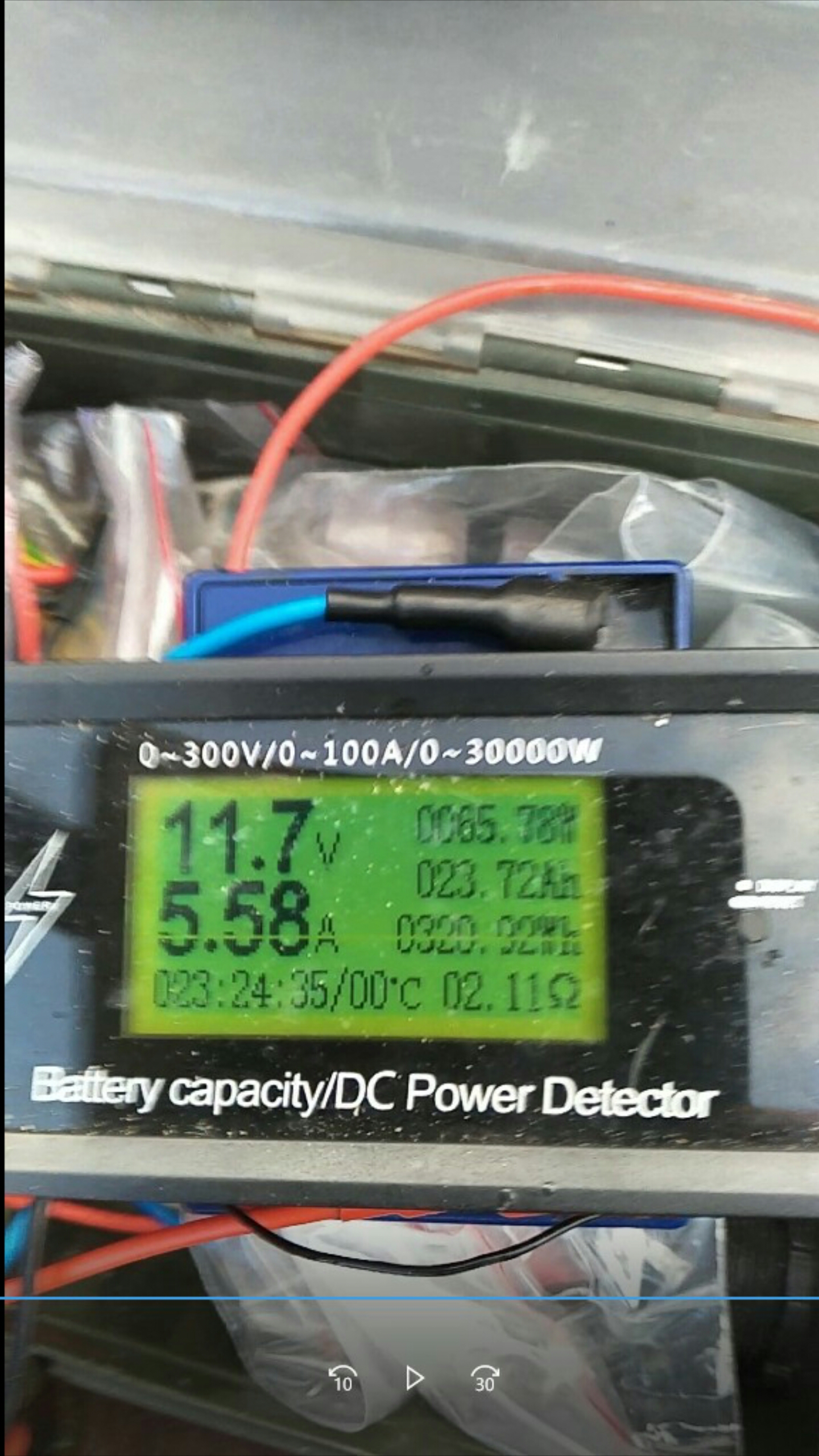

Выходил на днях на воду, лодка от "зимнего" хранения немного подспустила(хранится в надутом состоянии ). Сбросил, повесил мотор подключил компрессор и даже с маленьким АКБ (4,5А/ч ) киль и баллоны были быстро подкачаны до нужной твёрдости.
Генератор (2 в1) выдал честные 65ватт после регулятора напряжения(обороты 4500-5100, далее увеличение оборотов мощности не добавляет. 4А примерно от 2900-3000оборотов, на нейтралке немного добавил оборотов, чтобы АКБ было легче).
После возвращения, напряжение на АКБ (мотор заглушен) 12,9В.
На крайнем скриншоте данные по скорости. Максимальные обороты на газ до упора 5820. Это информация для тех, кто думает что данный генератор отнимает мощность у мотора..
АКБ питанием от мотора "убиваю" уже 3-4 сезона.

В субботу погода была вполне неплохая. А до этого, среди недели были ещё более тёплые деньки.
Посмотрел по ссылке, в комментариях вполне адекватные люди отписались.(сделал скриншот )и самое главное коротко и по делу.
Про "отбираемую "мощность у мотора, лучше больше смайликов, а то не у всех с юмором хорошо. Найдутся те кто реально поверит что мощность будет меньше, расход топлива больше и т.д..
На мотолодке есть даже "свидетели" "распятых АКБ" и чуда от dc/dc преобразователей.
По солнечным панелям на ПВХ лодке - это на любителя.
Vovashka(вроде такой ник) из Харькова , пару лет тому , сбрасывал фото своей ПВХ лодки с солнечными панелями. Это почти палуба авианосца получается. И всё равно на выходе не то что хотел.(у него по памяти, потребление оборудования около 2А). Но у него Ямаха15 (а там есть свои нюансы).
