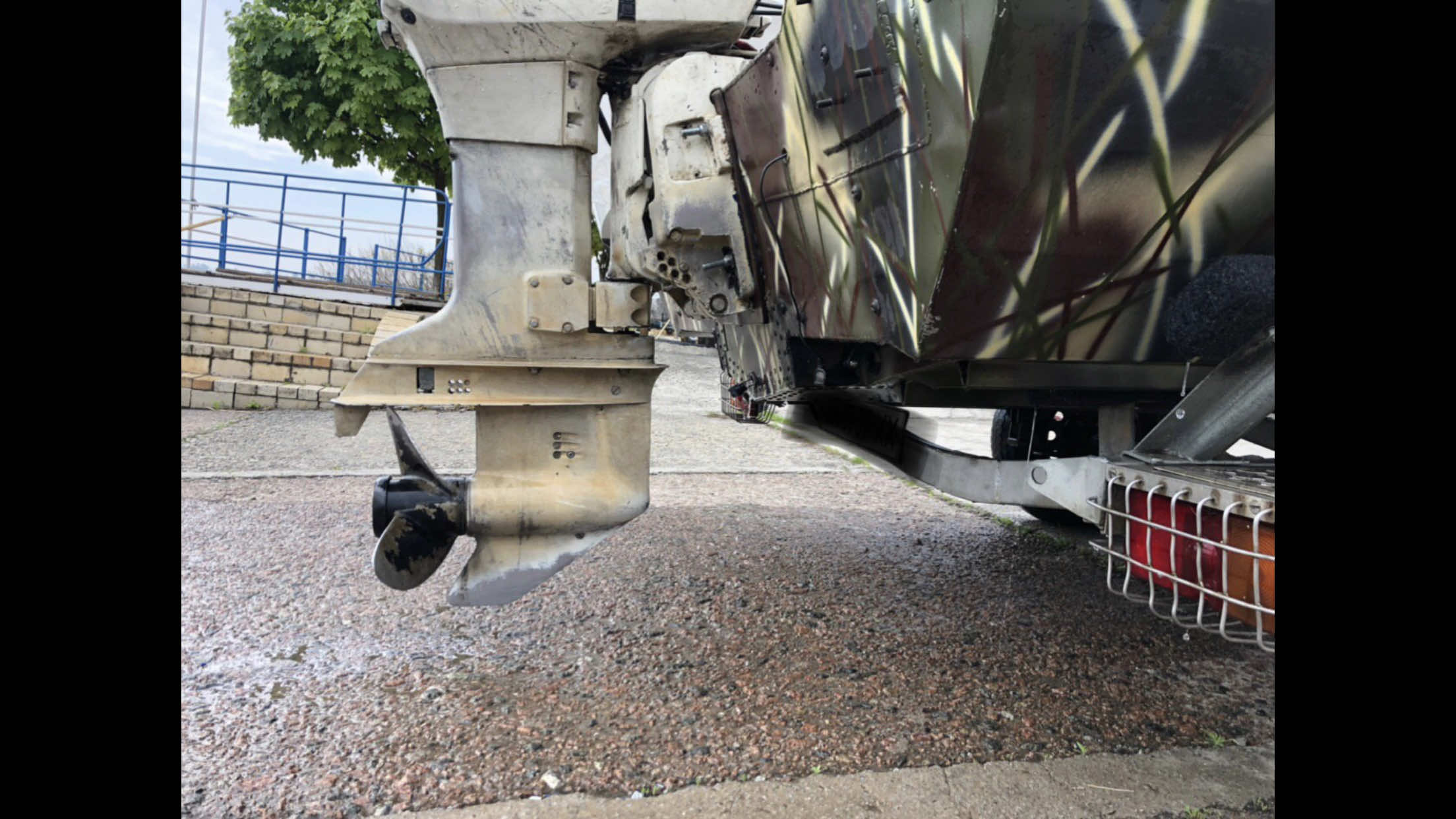

Доброго всем времени суток!
Не так давно приобрёл лодку с данным мотором выпуска примерно 95 года.
Сегодня решили проверить его скоростные характеристики и немного опечалились (
Дано: bass tracker 5.50 длина johnson 70 2т винт 13 3/4 15 . Штиль
48кмч 5625
31кмч 4000
(3 человека + 100л топлива (бак в корме под пассажирами))
Вопрос: Замена винта поможет ? или дело в слабом моторе ? или в его установке ? или в мощности и я попросту ничего с этим не поделаю ?
p.s. Винт запасной всё равно нужен поэтому и думаю про его характеристики

Старий 02.05.2020, 21:47   #4 (permalink)
Карапь: Неман 1: Tracker Bass
Дописи: 41
Сказал(а) спасибо: 8
Поблагодарили 10 раз(а) в 8 сообщениях
Типово Re: Подбор винта Johnson 70
Назва:  0-02-05-45f2d4e9dfa9830152b0794de0e4df2fbc23b6e5260b7613113461198ab3a227_a4fa48db.jpg
Переглядів: 337
Розмір:  206,7 КБ
Назва:  0-02-05-a3a821454d3b3a929793d2ed9fec1003fe8b4031eb00c3a63bd52de82f62c165_fd83ecfa.jpg
Переглядів: 324
Розмір:  249,1 КБ

Старий 02.05.2020, 21:56   #5 (permalink)
Аватар для Шамич
Звідки Ви: г.Киев
Дописи: 10.028
Сказал(а) спасибо: 7.974
Допис від Rijiy Переглянути допис
Судя по зарубежной книжке макс обороты 5500 у данного мотора (Могу ошибаться)
Данная скорость и обороты достигались на максимально поднятом тримом моторе вплоть до прохвата, сам мотор установлен в крайнее нижнее положение
https://ibb.co/QDLXNmT
https://ibb.co/Lr7fV3C
При беглом осмотре двигатель крутит свои обороты при данной загрузке,"универсальный" винт будет оптимален только в узком диапазоне скоростей,но он позволит эксплуатировать катер,не меняя каждый раз винт под конкретную загрузку.Критерий должен быть таким,что при средней штатной загрузке мотор с винтом крутит свой номинал, в случае увеличения нагрузки ставится грузовой винт или используется универсальный, при грузовом варианте увеличится расход топлива.
Рекомендую посмотреть каталоги винтов разных производителей,учитывая мощность мотора для старта можно винт с параметрами 13,5х15 и от него смотреть.Нагрузка должна быть примерно одинаковая для всех винтов, это даст возможность определить скоростной,универсальный и грузовой винт. Для скорости предпочтение безусловно нержавейке,но это при эксплуатации мотора с максимальными скоростями,люминьки дешевле и не так страшны в случае наезда на препятствие.Я бы рекомендовал иметь три винта: грузовой,универсальный, и скоростной (он может быть универсальным).

Старий 23.05.2020, 23:32   #16 (permalink)
Дописи: 41
Сегодня подняли мотор на 1 деление. На глисс лодка выплёвывается! скорость не изменилась, обороты не изменились. Начала больше рыть носом на отжатом триме...
Посоветовался с мотористами сказали поднять максимально выше и поставить клин на транец.
Поднять мотор и поставить клин проблем нет.
Может у кого ещё есть советы ?
Просто Америкосы на данном комплекте на таких же моторах идут быстрее!к прмеру на 75 optimax 42 мили(

Старий 27.05.2020, 08:22   #17 (permalink)
Аватар для Alexribalka
Карапь: Дракон/Джонсон 2т 70
Дописи: 3.878
Сказал(а) спасибо: 2.275
Как по мне рыть носом может на поджатом триме, а на отжатом -кобра. Чтото не так. Клин по любому нужен.Мой друг повыпендривался и все-таки поставил.
