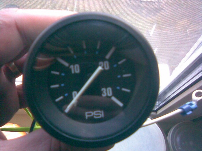

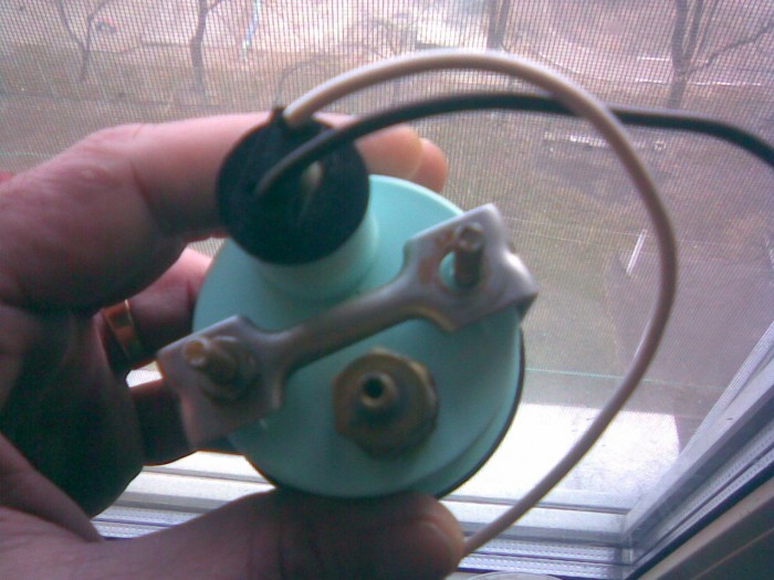

А чем такой прибор не подходит ???? Как указатель отсутствия давления в системе охлаждения........

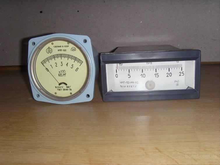

манометр сантехнический или электрический с датчиком? интересует от чего, если это было что-то готовое. И какой порядок давления у Вас на вихре в цифрах? Действительно очень интересно, заранее спасибо
Манометр из какого-то КИПоовского оборудования. Исполнением похож на левый, только в одном корпусе два манометра.

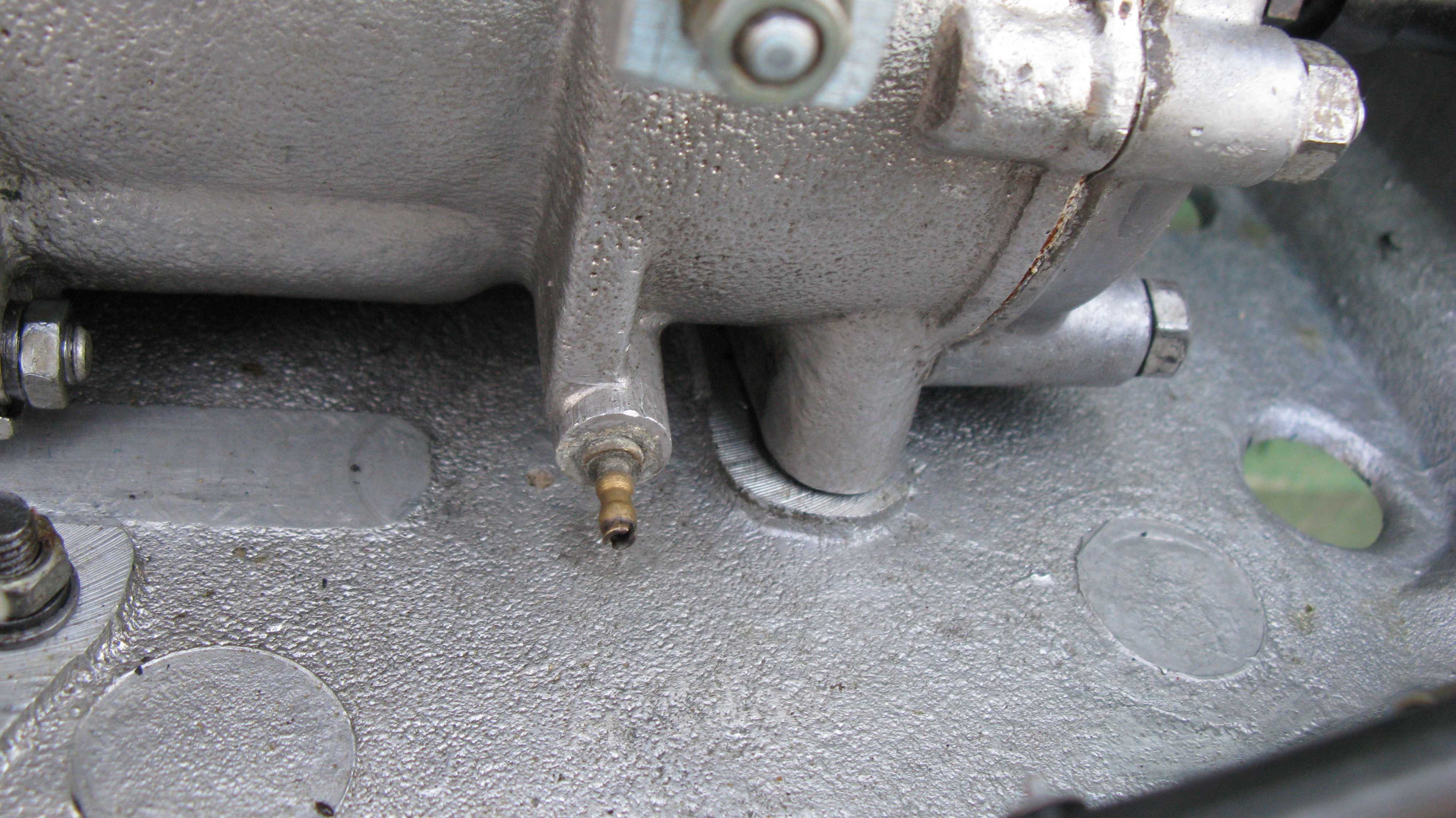

В принципе, можно использовать любой подходящий по размерам и характеристикам, максимальное давление до 1,5 Атм.
На "Вихре" рабочее давление в рубашке охлаждения колеблется от 0,3 на малых оборотах, до 0,6-0,9 на полных.
На фото 2 место забора воды на манометр.

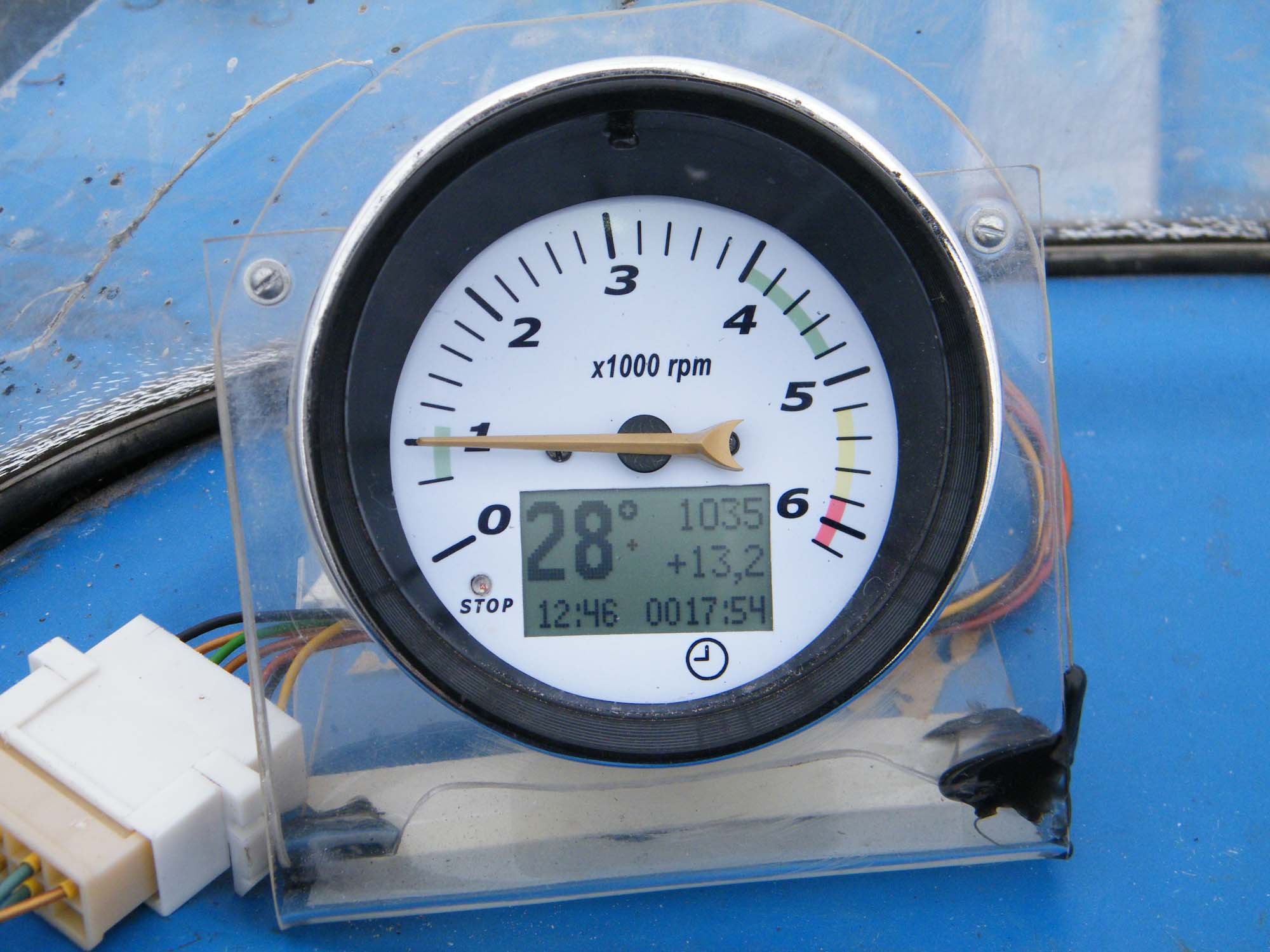

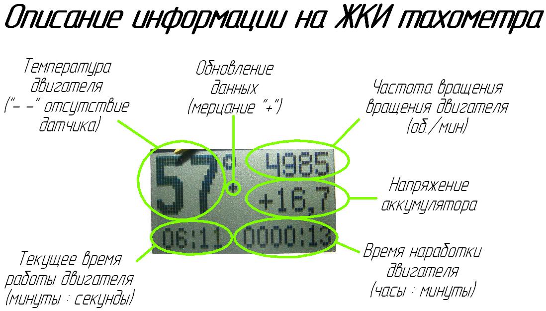

Народ, вы в страшные дебри забрались!
Почитайте хотя бы про разработку нашего коллеги с дружественного форума. Правда, она для МС-40, но это ничего не меняет. Может, после прочтения многие определятся, в какую сторону копать...
Вот ссылка на ветку
Сия разработка денег стоит, сумма озвучивалась около 2000грн

Основная идея там это измерение температуры не охлаждайки, а головки БЦ, но применяется терморезистор, а здесь уже нужно владение паяльником с коим не многие дружат
