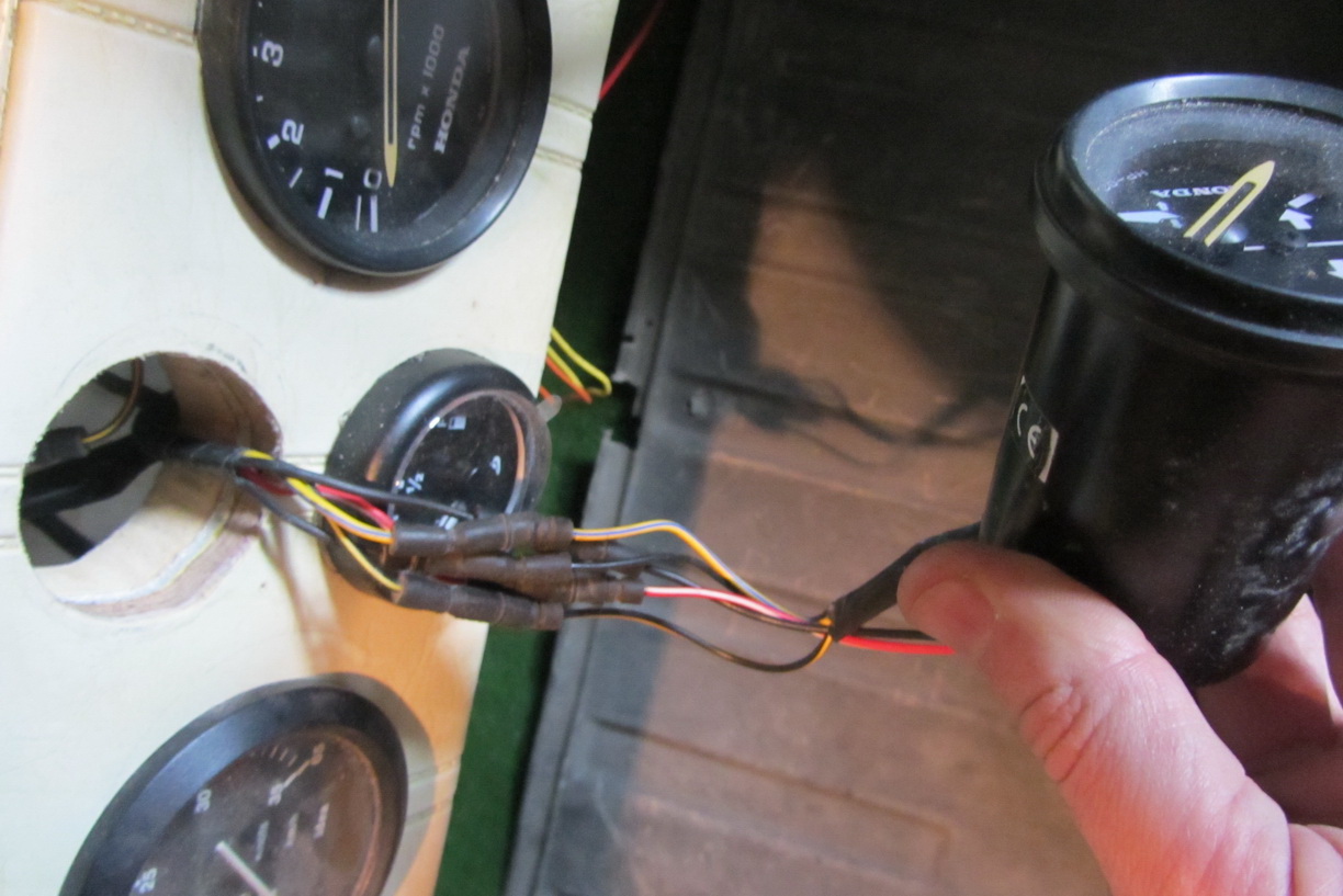

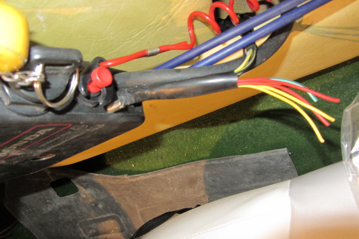

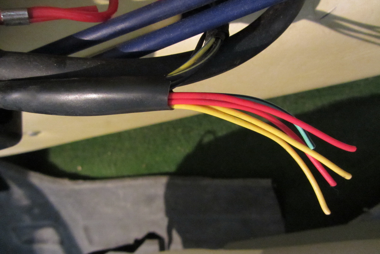

Типово подскажите по хонде
поставил мотор bf 50 2002 гв,карбюратор,подключил родные приборы родным проводом.из машинки есть свободные провода-куда их подсоединять?тах вроде работает-крутил стартером,датчик тима поднимается и стоит в одном положении,нет подсветки приборов,лампочки целые.датчик трима гоняю но прибор на месте.
и по подсосу.есть ручной подсос и электромагнит на него.как он включается?при поднятии рычага холостого хода до конца не включается,ключ тоже не нажимается.ручным включается

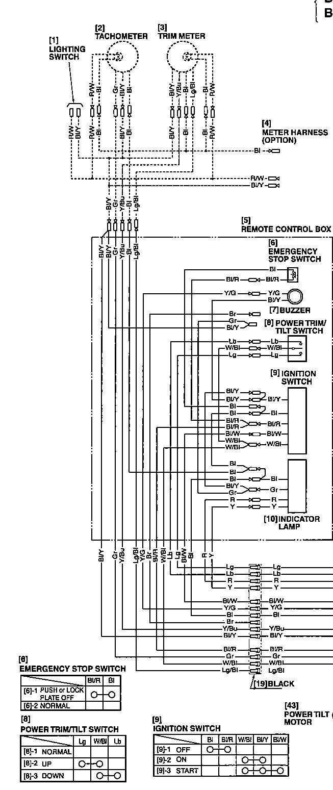

насколько понял по схеме от инжекторной надо на жгуте соединить чернокрасный с краснобелым для подсветки

По подсосу ответили, по торнчащим провдам скажу. Красные и жёлтые провода соединить между собой (по цветам ессно), а то не будут работать лампочки на коммандере -масла и перегрева.

Тогда не совсем понятно, откуда резаные провода, те что на 1м и 2м фото видны....

В остальном - следовать библии, вложена.

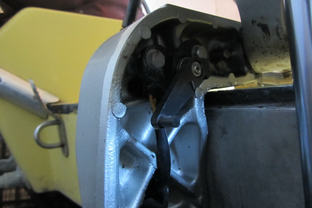

Индикатор угла наклона двигателя (трима), подходит к датчикам, имеющим сопротивление 0-190 Ом. -ТАКОЙ К ХОНДЕ ПОДОЙДЕТ?

мерял сегодня датчик
между оранжевым и черным 4.6 ком,не меняется
между жетоголубым и черным 1 ком.не меняется
похоже датчику кирдык,кто то продает?
на прибор трима отключал сигнальный провод стрелка стоит посредине
Прибор можете не трогать....
Датчик приказал долго жить....
Добавлено через 12 минут
Допис від серый волк Переглянути допис
тахометр обороты завышает вдвое
Скорее всего нужна корректирующая RC-цепочка... Для полтосовых карбовых Хонд - почти нормальная картина...
