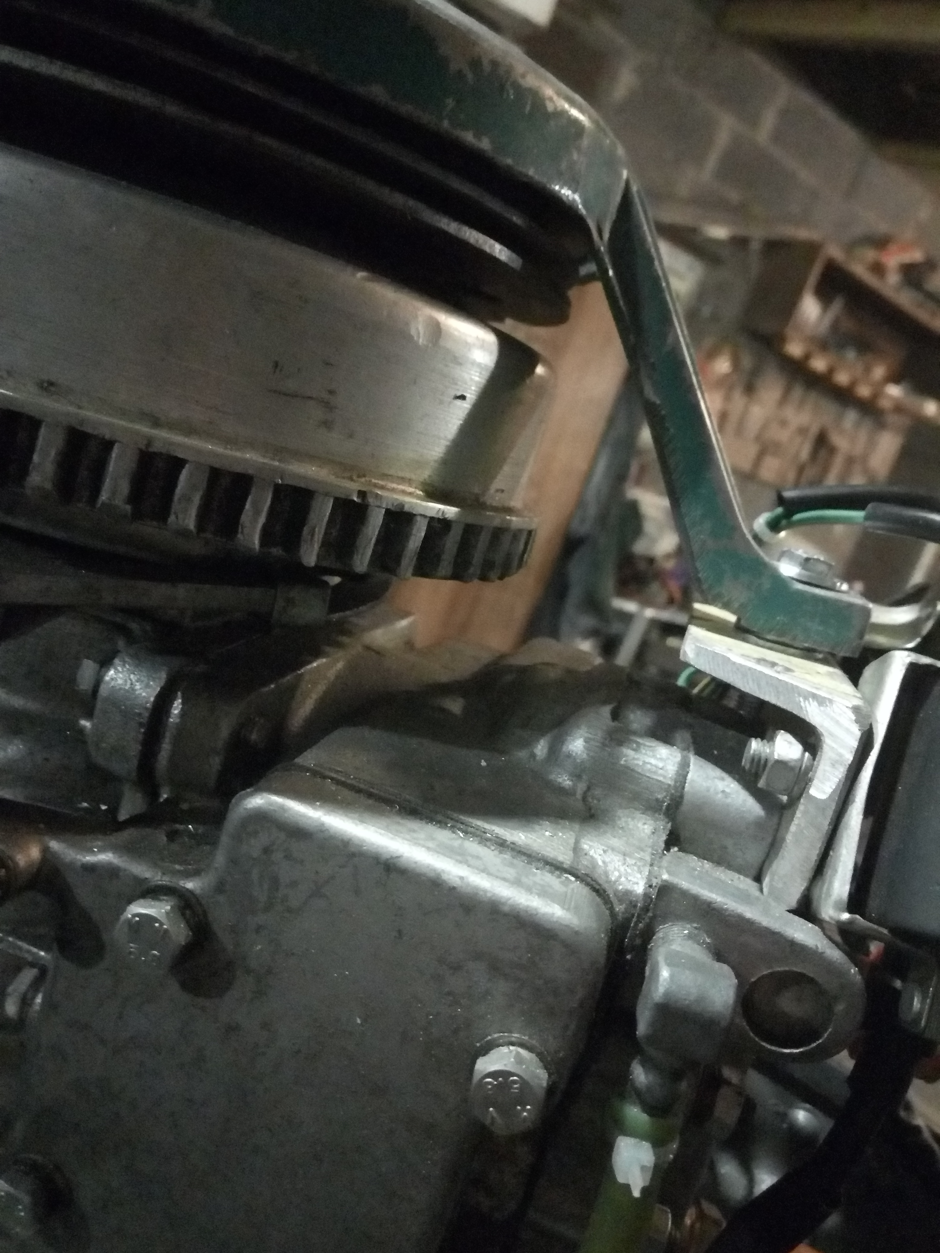

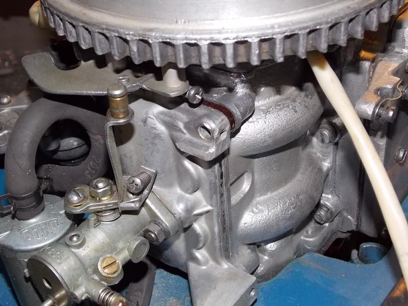

Вот нашел на Моторке крепление стартера от Нептуна.Довольно неплохое решение особенно для передних стоек.
Назва:  DSCN5919.jpg
Переглядів: 764
Розмір:  35,0 КБ
ID:	143220   Щоб збільшити малюнок, клацніть по ньому
Назва:  DSCN5896.jpg
Переглядів: 697
Розмір:  81,5 КБ
ID:	143221   Щоб збільшити малюнок, клацніть по ньому
Назва:  DSCN5902.jpg
Переглядів: 676
Розмір:  27,6 КБ
ID:	143222   Щоб збільшити малюнок, клацніть по ньому
Назва:  DSCN5901.jpg
Переглядів: 688
Розмір:  29,2 КБ
ID:	143223   Щоб збільшити малюнок, клацніть по ньому
Назва:  DSCN5908.jpg
Переглядів: 711
Розмір:  38,0 КБ
ID:	143224   Щоб збільшити малюнок, клацніть по ньому
Назва:  DSCN5911.jpg
Переглядів: 743
Розмір:  70,4 КБ
ID:	143225   Щоб збільшити малюнок, клацніть по ньому
Назва:  DSCN5912.jpg
Переглядів: 728
Розмір:  74,5 КБ
ID:	143226   Щоб збільшити малюнок, клацніть по ньому
Назва:  DSCN5913.jpg
Переглядів: 713
Розмір:  74,1 КБ
Назва:  DSCN5917.jpg
Переглядів: 710
Розмір:  77,1 КБ
ID:	143228   Щоб збільшити малюнок, клацніть по ньому
Назва:  DSCN5899.jpg
Переглядів: 702
Розмір:  65,1 КБ
Когда срываеш пол не задень свою крышу.

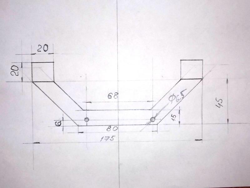

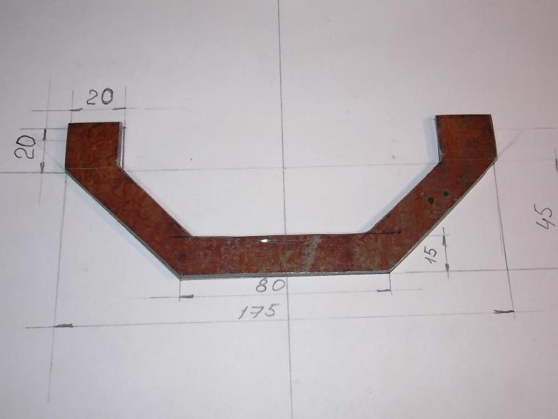

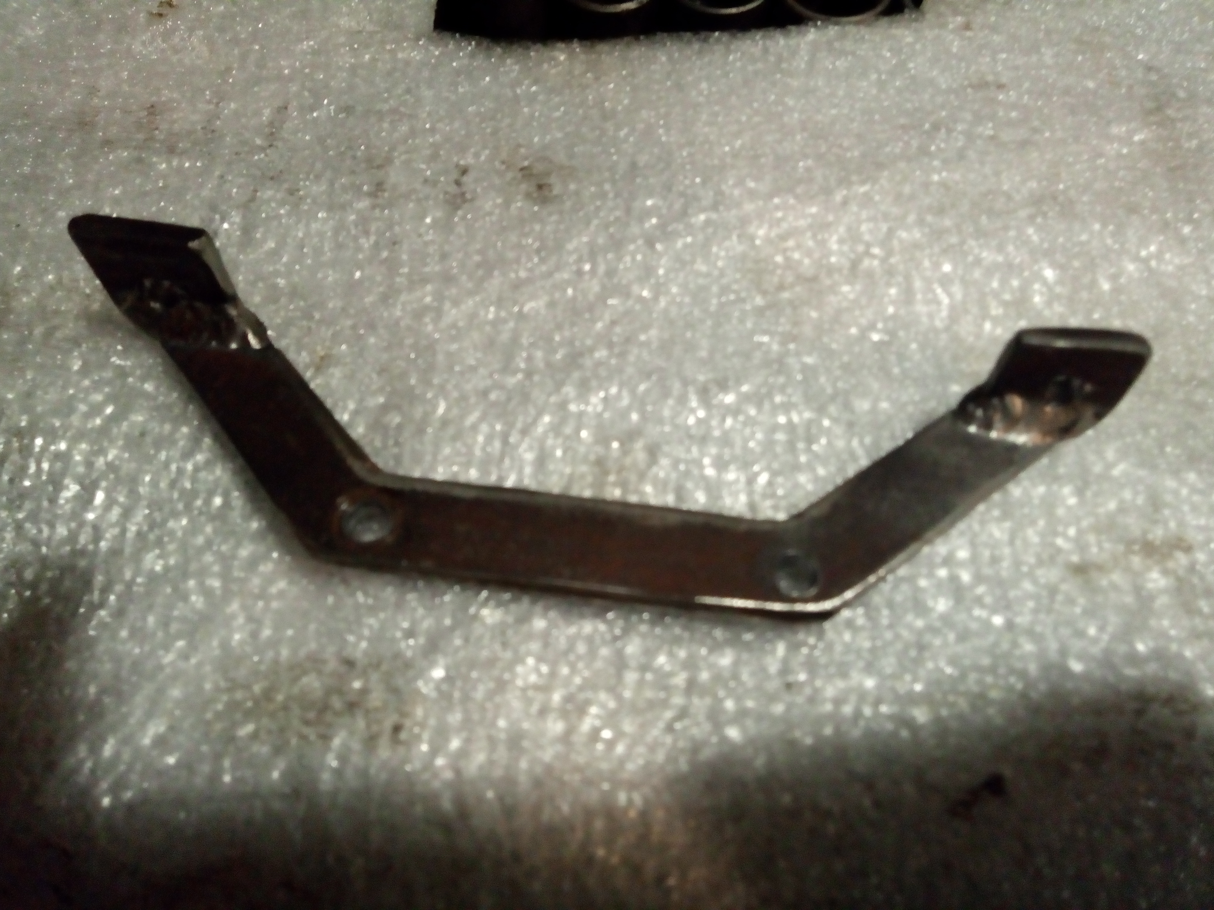

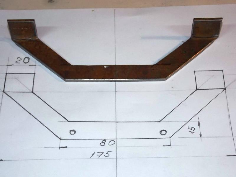

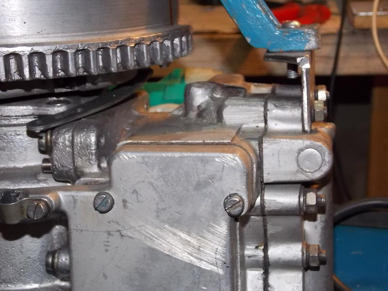

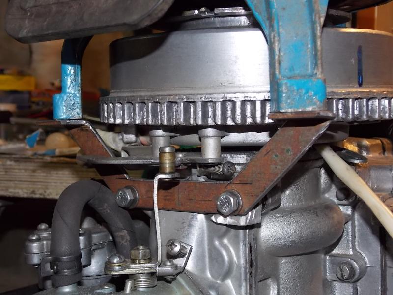

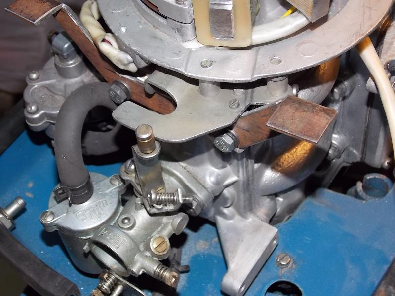

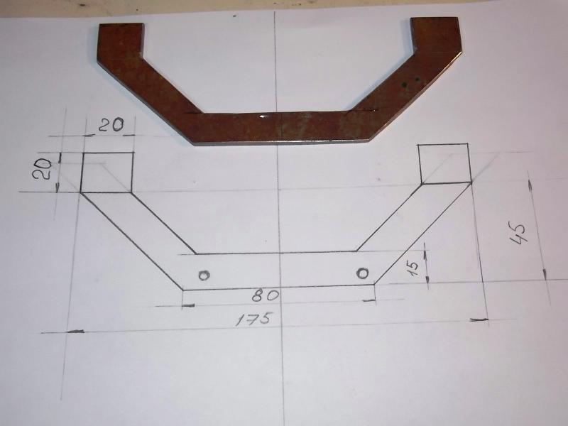

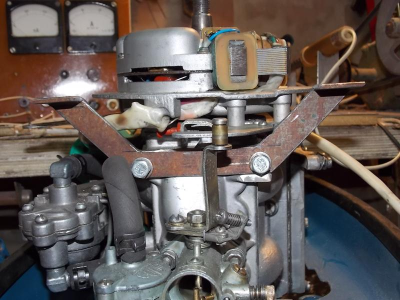

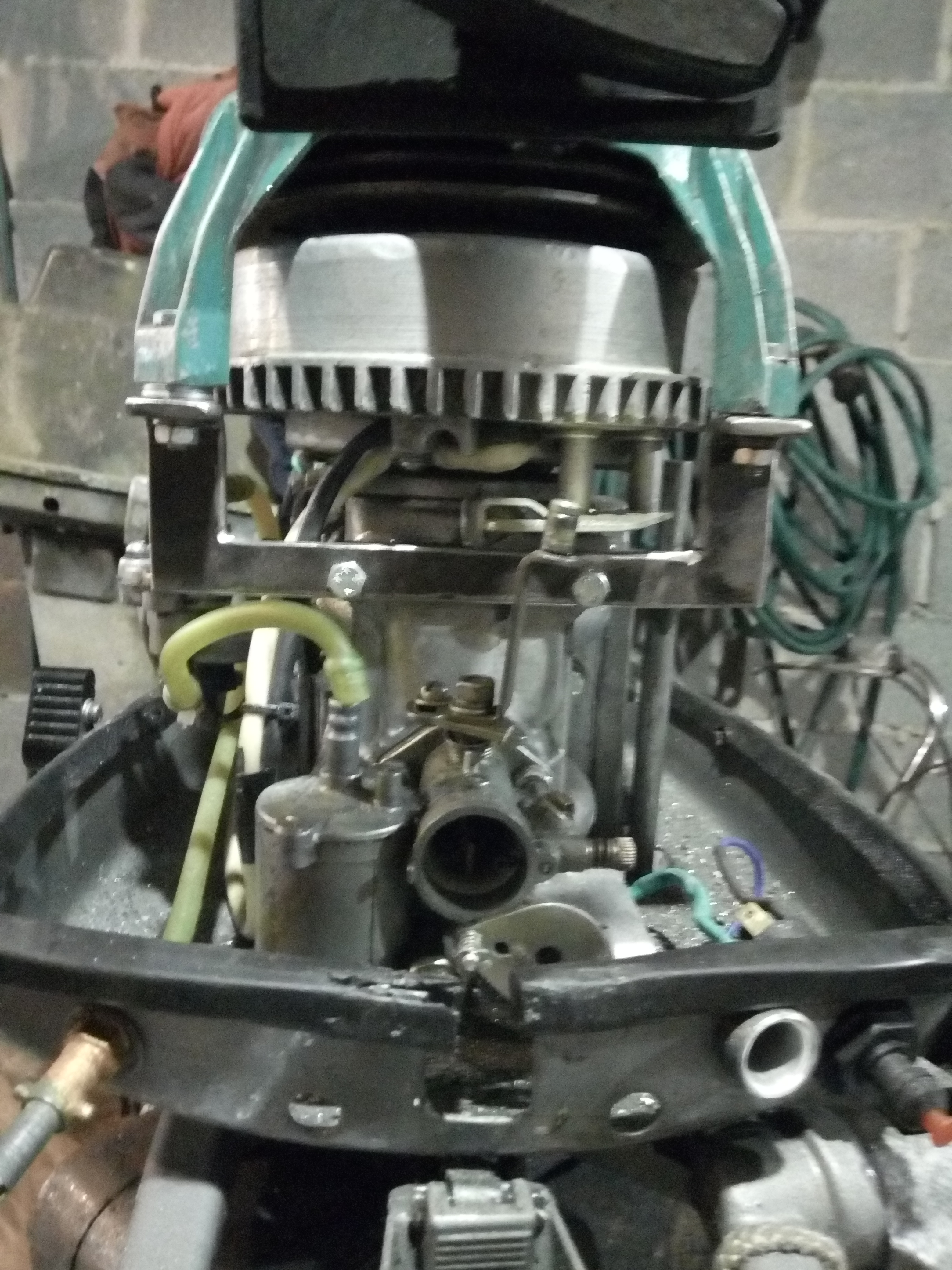

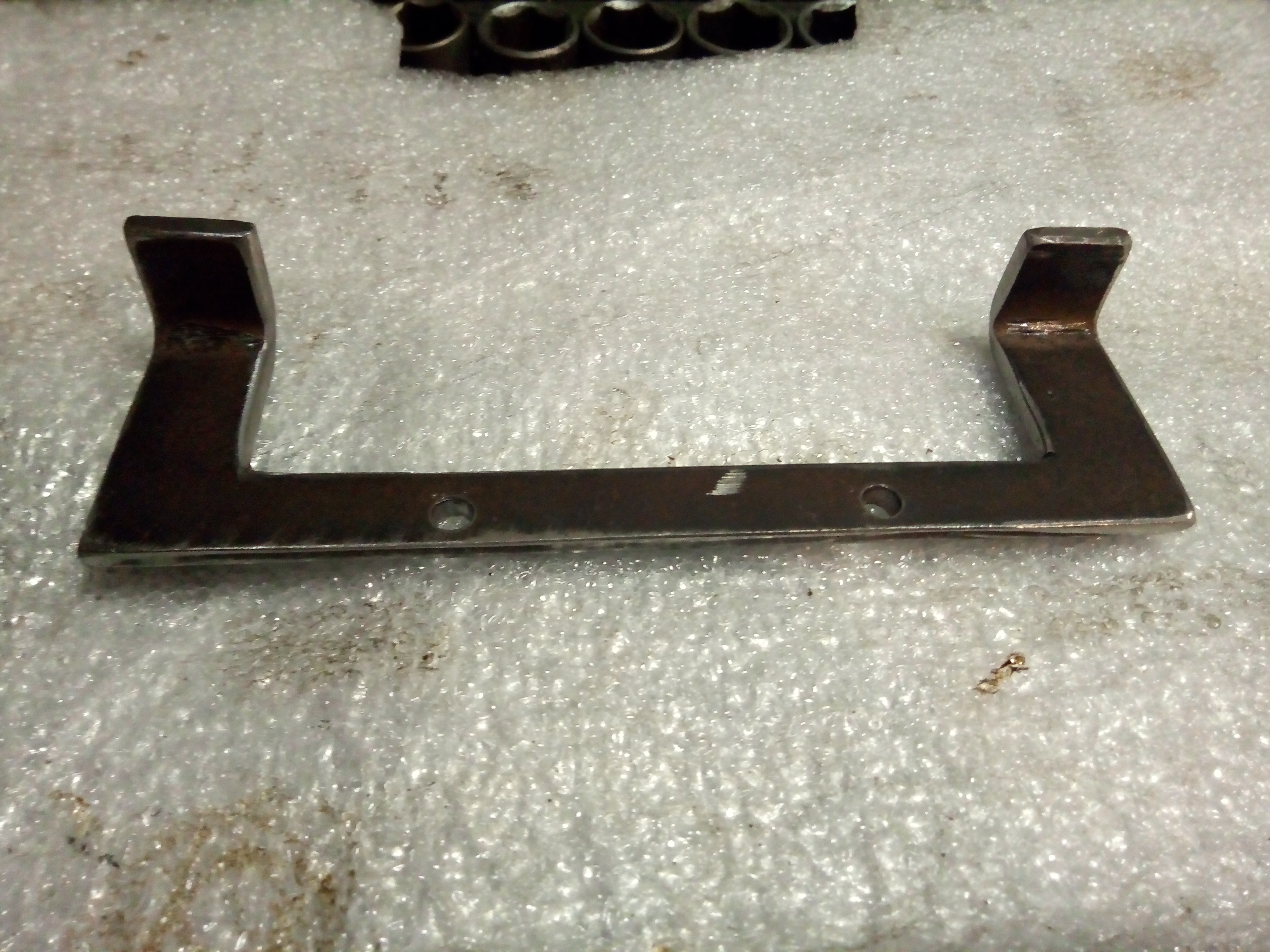

Вот что у меня получилось.Крепление сделал два разных.Первое не очень понравилось так как надо пилить пластину управления заслонки,а вот второе может не так красиво но зато пилить ничего не надо,теперь можно приступать к переделки крышки капота.Да хочу всё таки установить карбюратор К491,ну не нравится мне этот родной карбюратор.Может кто то уже менял.Какие нюансы могут быть с этим карбюратором.На Моторке находил отзывы в принципе люди довольны,в первую очередь когда поднемаеш мотор то бензин не течет в лодку.

бег по граблям презанимательнейшая штука
К491 можно до ума довести, к нему нужна своя планка которая к магнето прикручивается...а лучше найти ЛМЗ100 и немного доработать, бюджетно и работает хорошо...с него потом и слепили 491й...
плюс клапанную переделать использовав лепестки с ограничителями от моськи...вот тогда будет совсем кузяво...
Востаннє редагував AlexGrom: 14.02.2018 о 22:55.

Планка не проблема .Она есть,в принципе и карьбюратор есть но цена как бы не маленькая вот и думаю стоить ли игра свеч.Если он будет минимум не хуже К33В то это уже хорошо,хотя бы плюс будет в том,что не будет течь бензин.

Саня, поверь на слово, не стоит...
если сильно не ймется, то ЛМЗ100 с небольшим напилингом, на мтл когда то тему поднимал, там с фото есть что и как и какая планка...поищи, не найдешь кричи, сам посмотрю...
лмз100 дедушка к491, те же орешки только дешевле...с небольшой доработкой работает не хуже джонсоновского...но к 33 просто лучший для ветерка во всех отношениях и удобстве єксплуатации...
кинь в личку свою почту, скину тебе материал по ветру, там почти все разжевано, в 100500 раз одно и тоже влом обьяснять

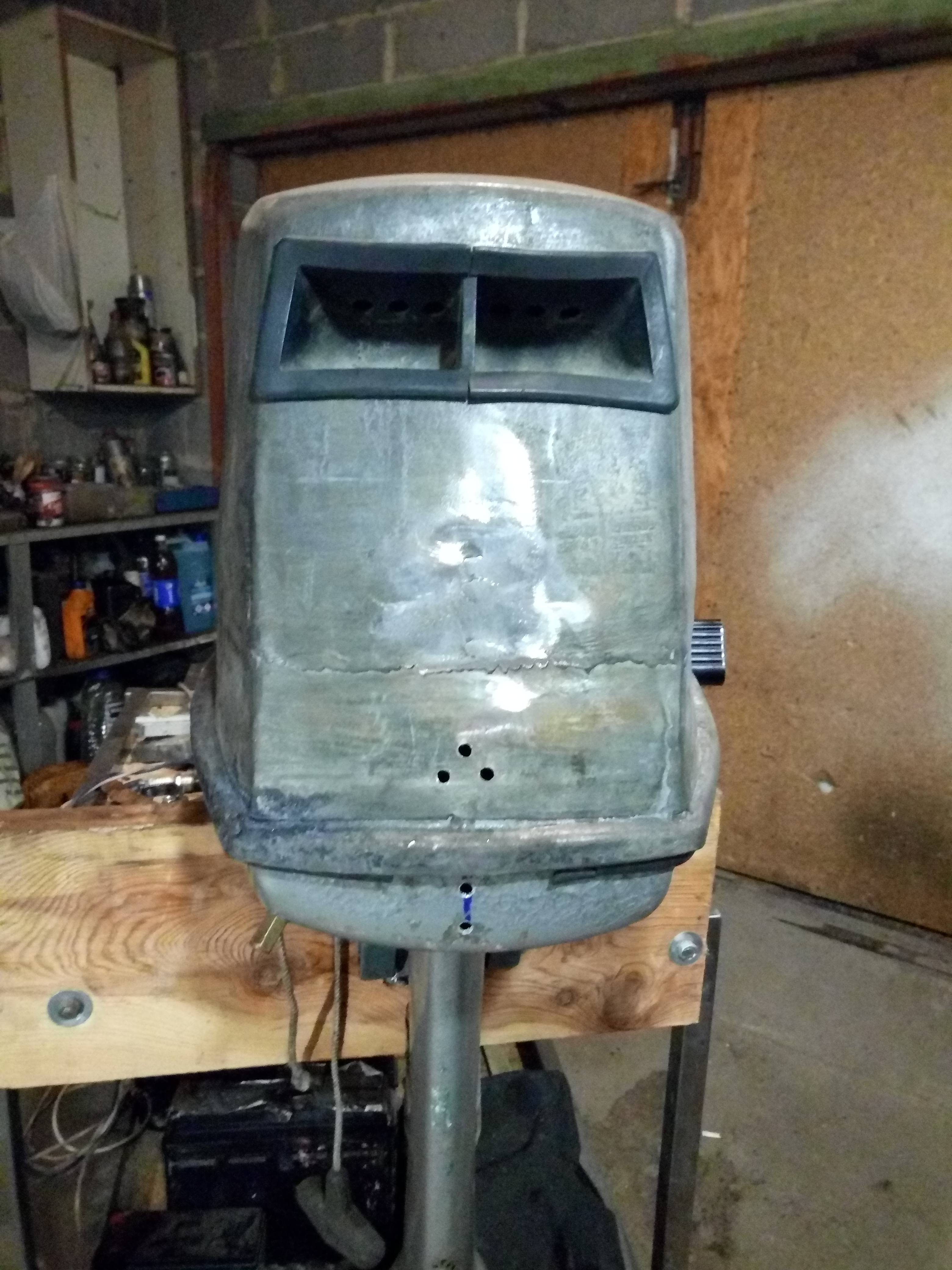

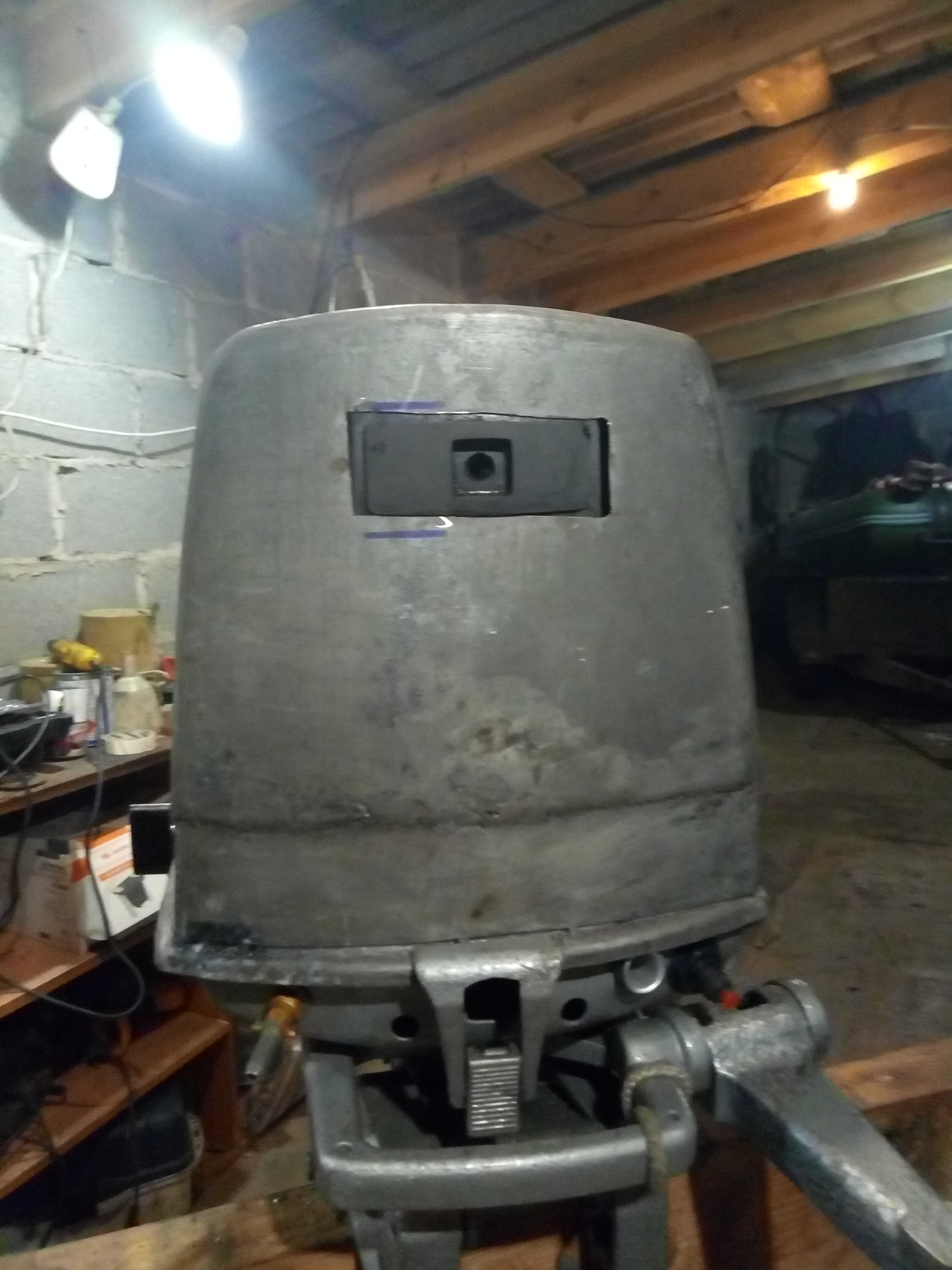

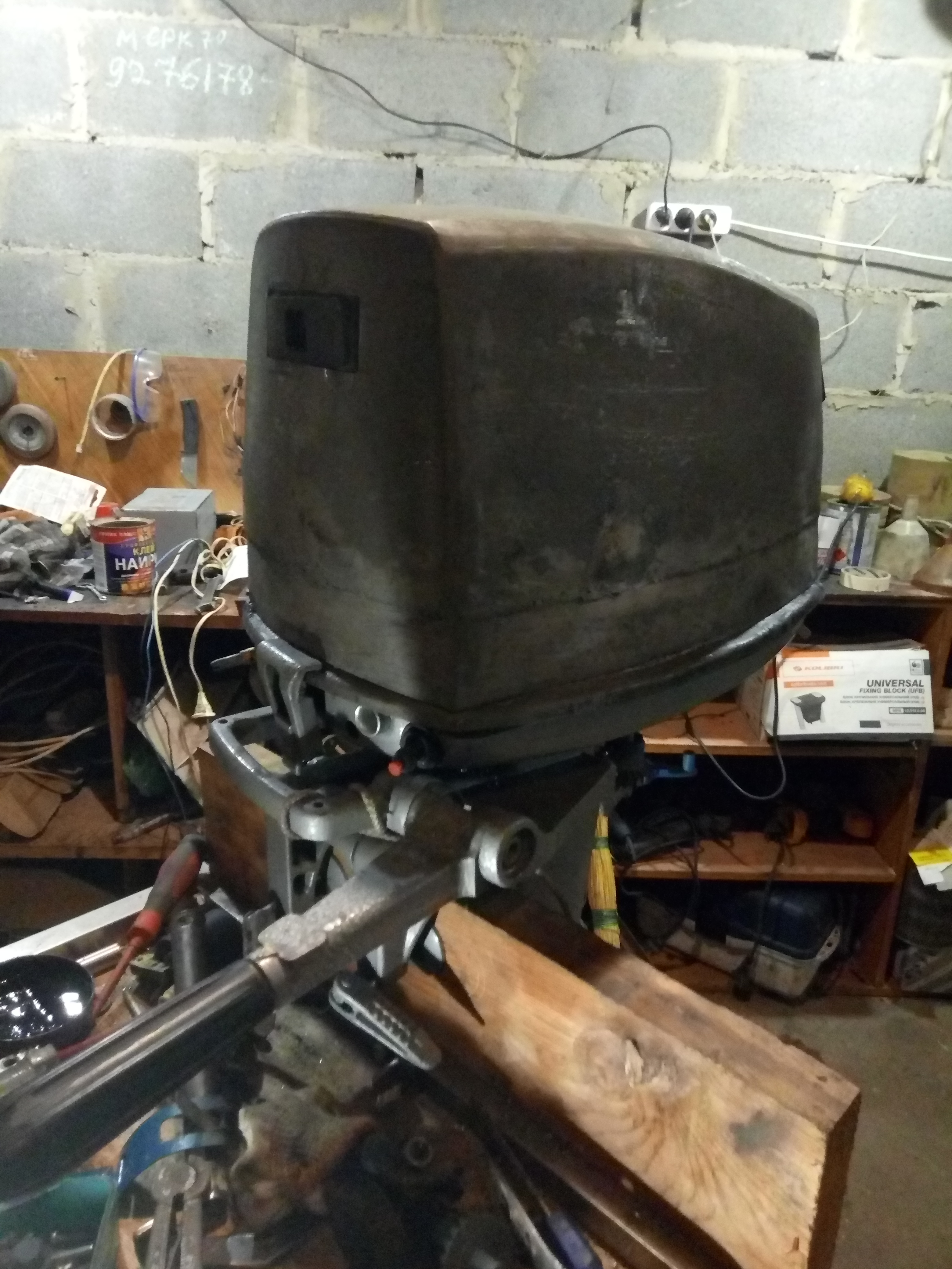

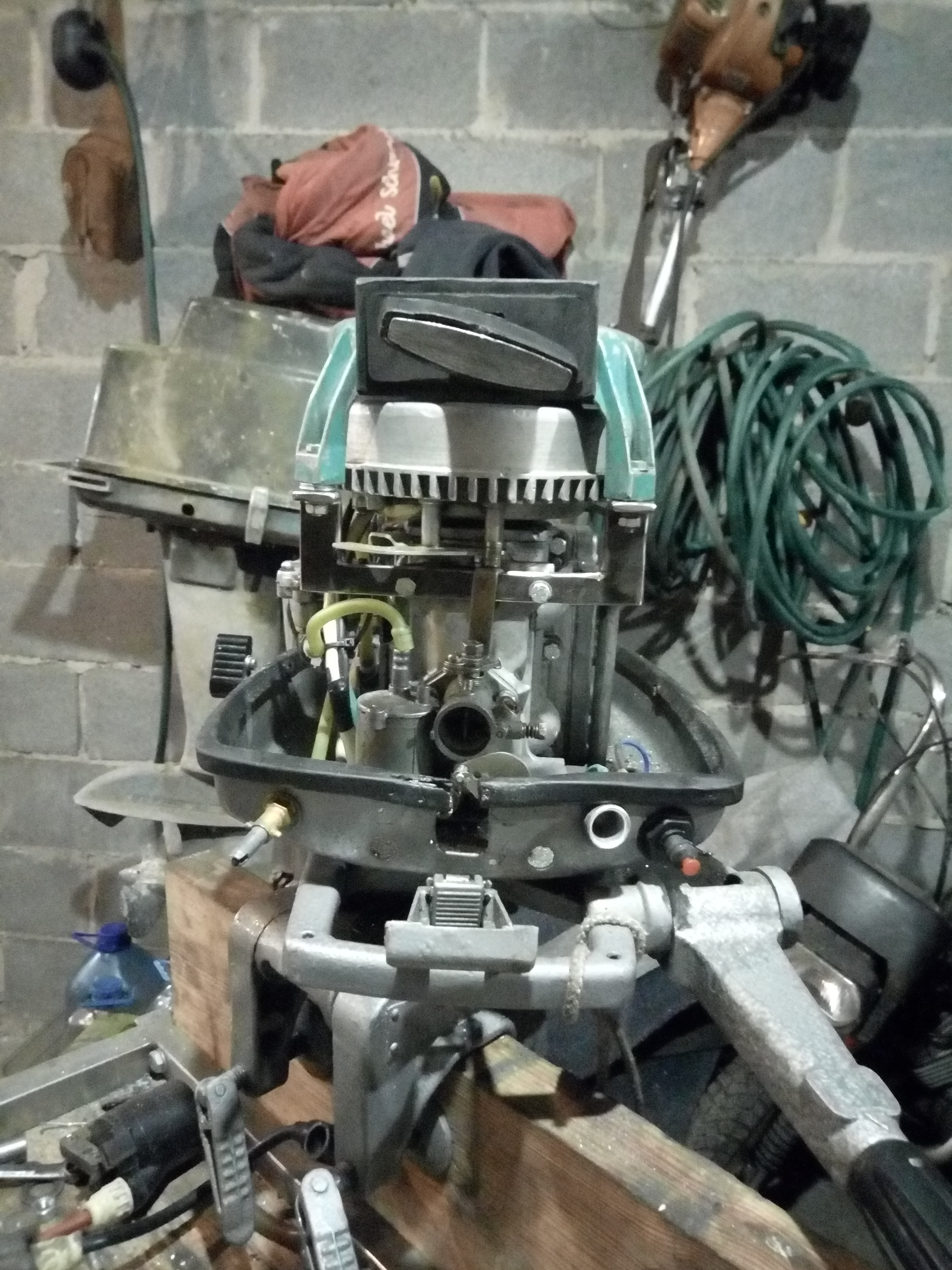

Вот такая получилась крышка капота.Поднял на 5см.С зади хочу поставить нормальную защёлку.И хочу на поддоне с зади сделать нормальную ручку,что бы удобно было переносить двигатель.Еще будет установлена на крышке сетка перед карбюратором.Ну а дальше всё буду шпатлевать и красить.Да есть еще одна мысля: задуть пеной колпак и получится форма для изготовления колпака из стекло волокна.

Надо сделать откидной колпак. Тогда не надо его снимать и переносить в лодку.

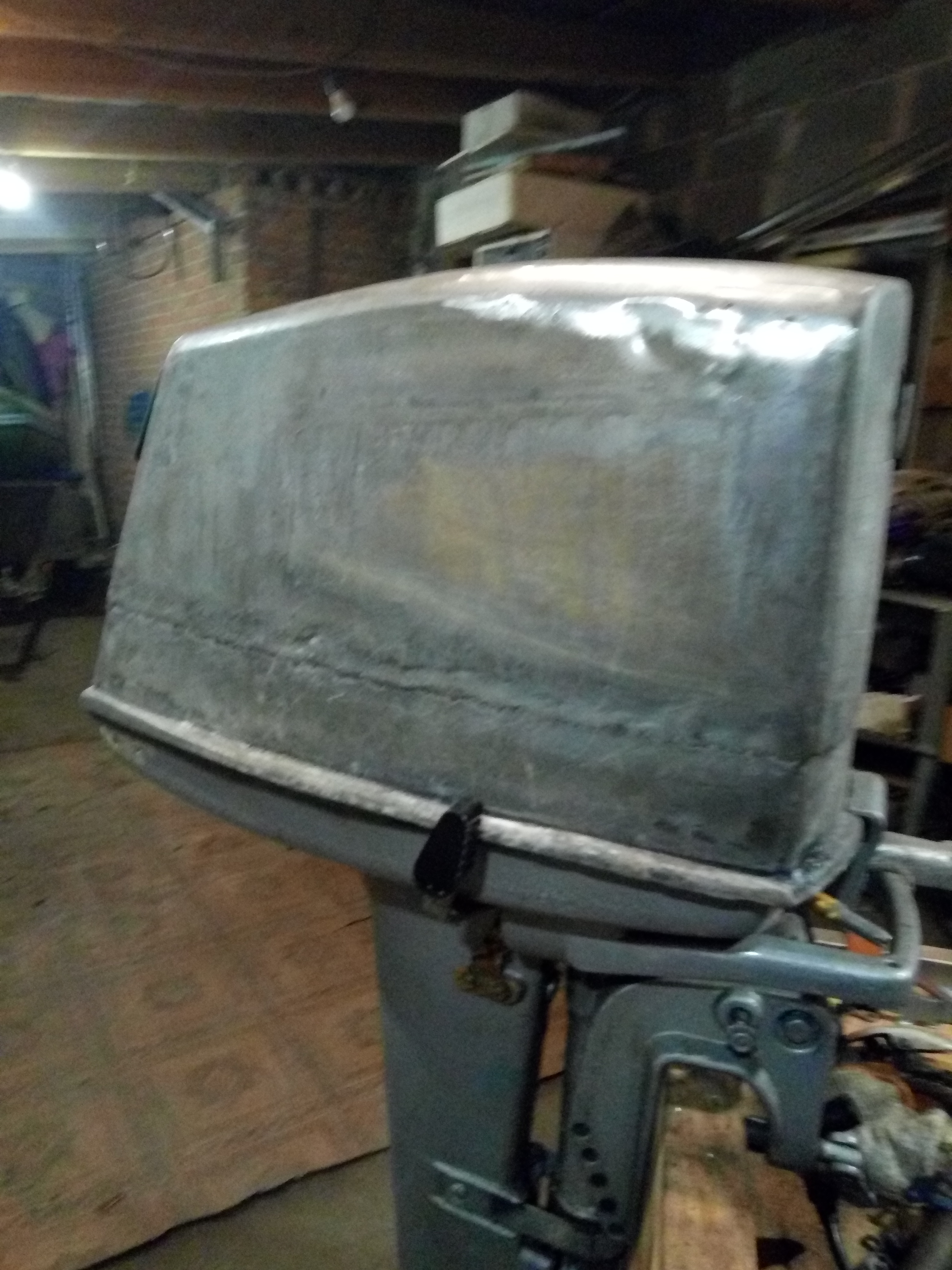

Наконец то нашлось время и Ветерок был полностью разобран и полностью очищен от старой краски.И стала у меня делема-чем красить.Есть возможность покрасить порошковой краской но не знаю надо ли наносить перед этим грунтовку ВЛ.Выдержить ли она температуру за 200 градусов,или красить обычной автомобильной краской под лак.

и зачем его красить???
чем страшнее мотор на транце, тем спокойнее спишь в палатке
ВЛ под порошок не надо, там сами должны пескоструйкой пройтись и сделать как надо...
под автомобильную надо протравливающий грунт, потом второй грунт под краску, потом краска, потом лак....и все равно ветерок облазит в итоге...сплав такой

Автомобильная облазит не из-за сплава такого. Автомобильная воду и бенз не очень хорошо держит. Лучший по устойчивости грунт АК-070, 2 слоя, потом 2-3 слоя ЭП 140. Перед покраской все детали отмыть кальцинированной содой, потом промыть в растворе уксуса (обезжирить и погасить щелочь). Поверх ЭП140 можно извращаться аэрозольными баллонами, подкрашивая раз в несколько лет выгоревшую краску.

Прихожу к выводу : буду красить порошковой,а колпак покрашу автомобильной так как никакая шпатлёвка не выдержить такую температуру.

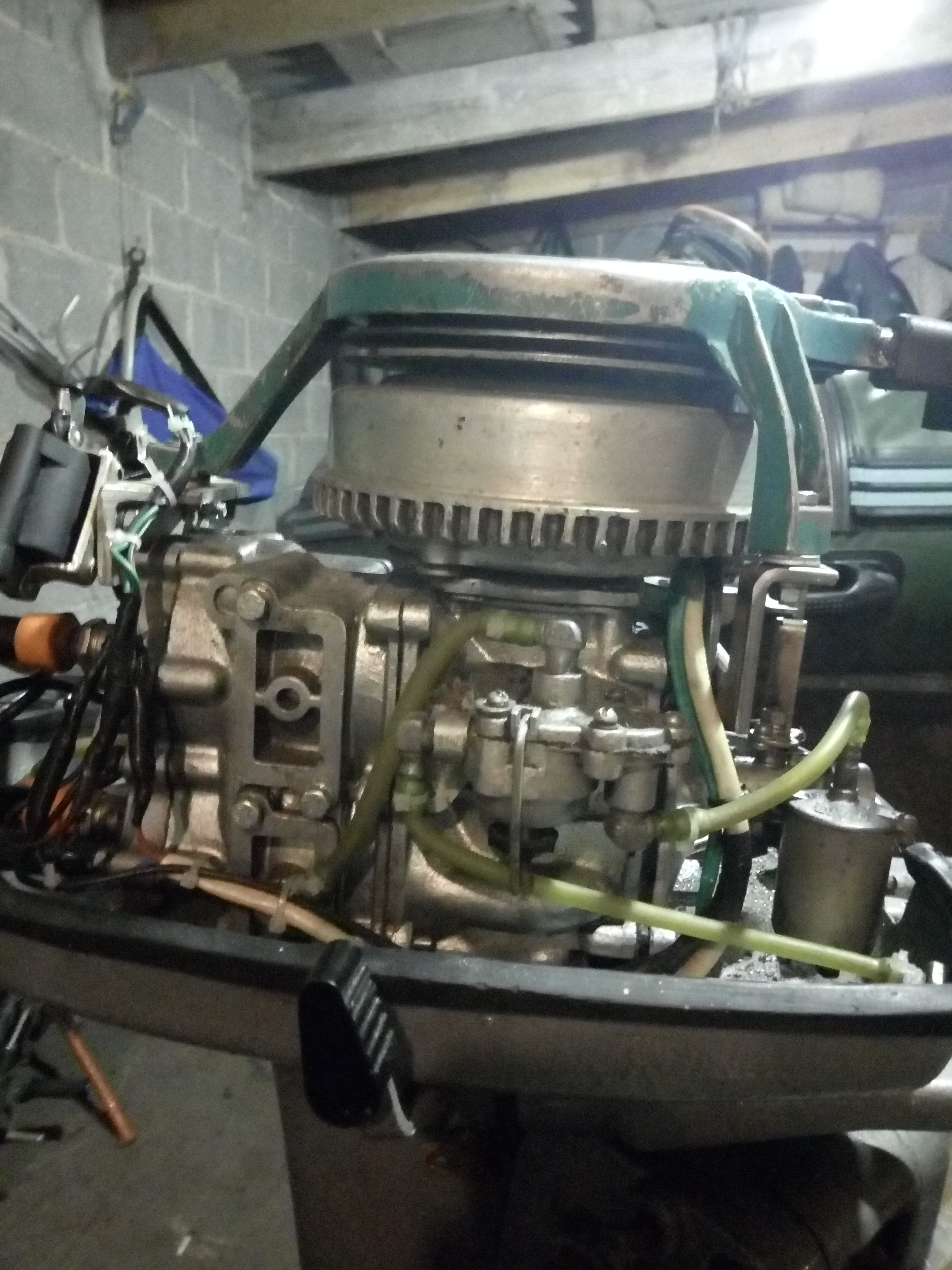

И так поставил я карбюратор К491,и был приятно удивлён.Включил подсос,два раза дёрнул потом выключил подсос и движочек завелся,немного подрегулировал карбюратор и моторчик начал запускатся с пол тычка,не хуже чем иномарка.Надо поменять свечи,а то они у меня старенькие.Кто какие посоветует.Сегодня вечером если успею то выложу видео .
