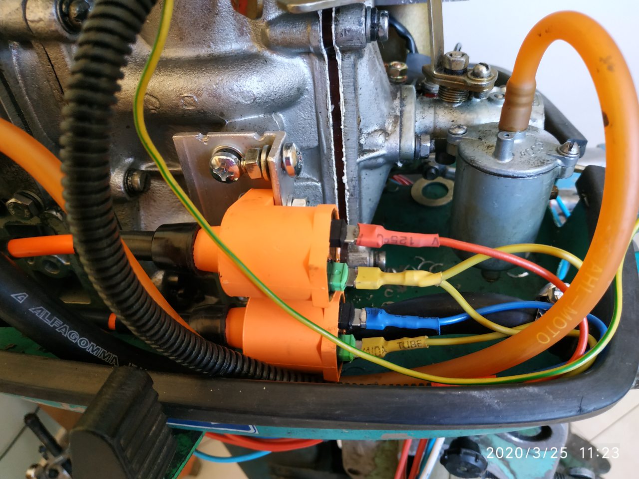

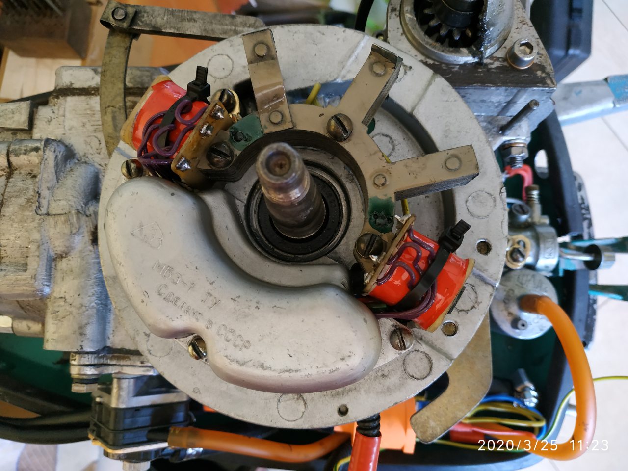

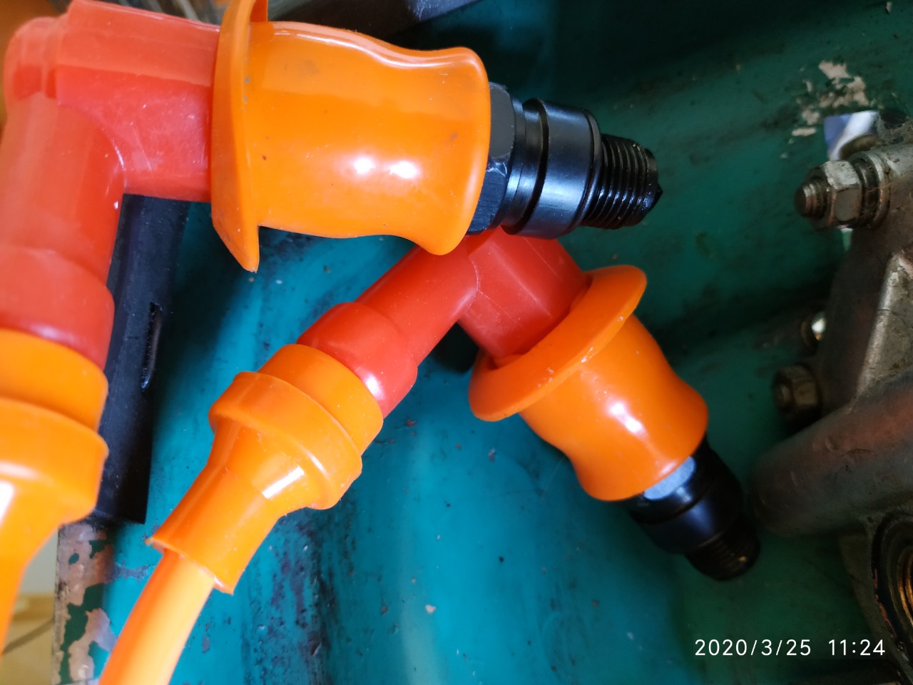

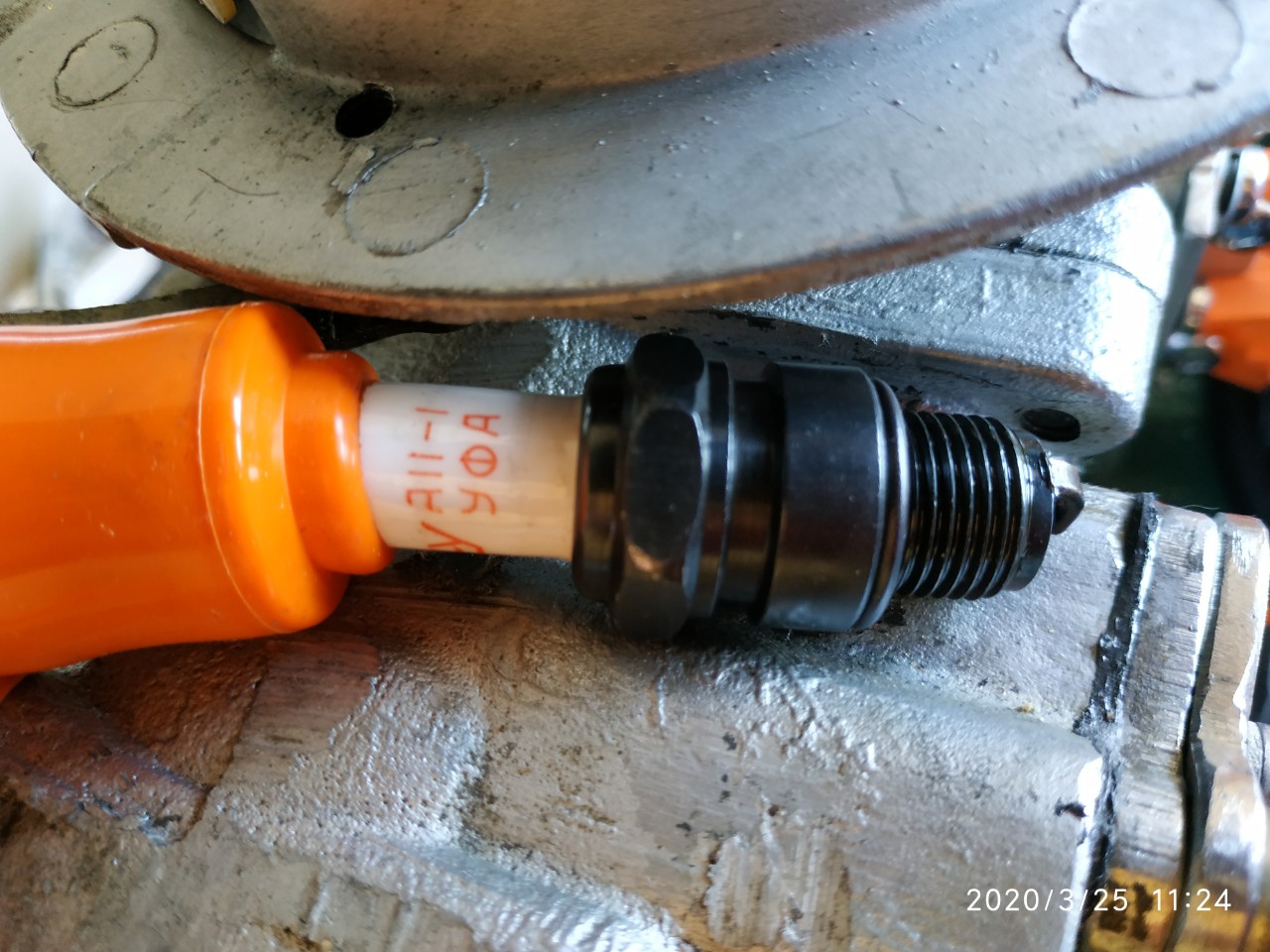

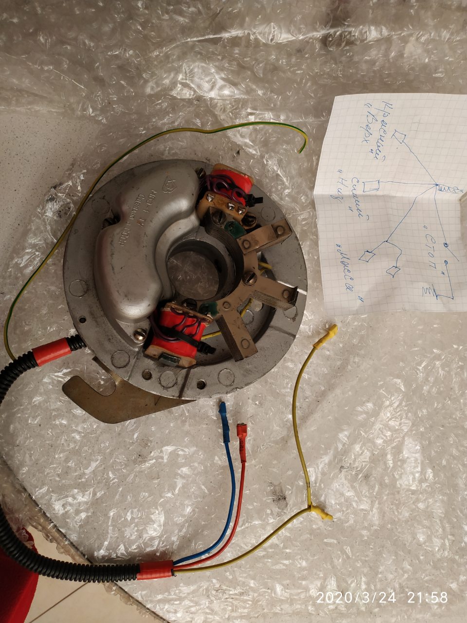

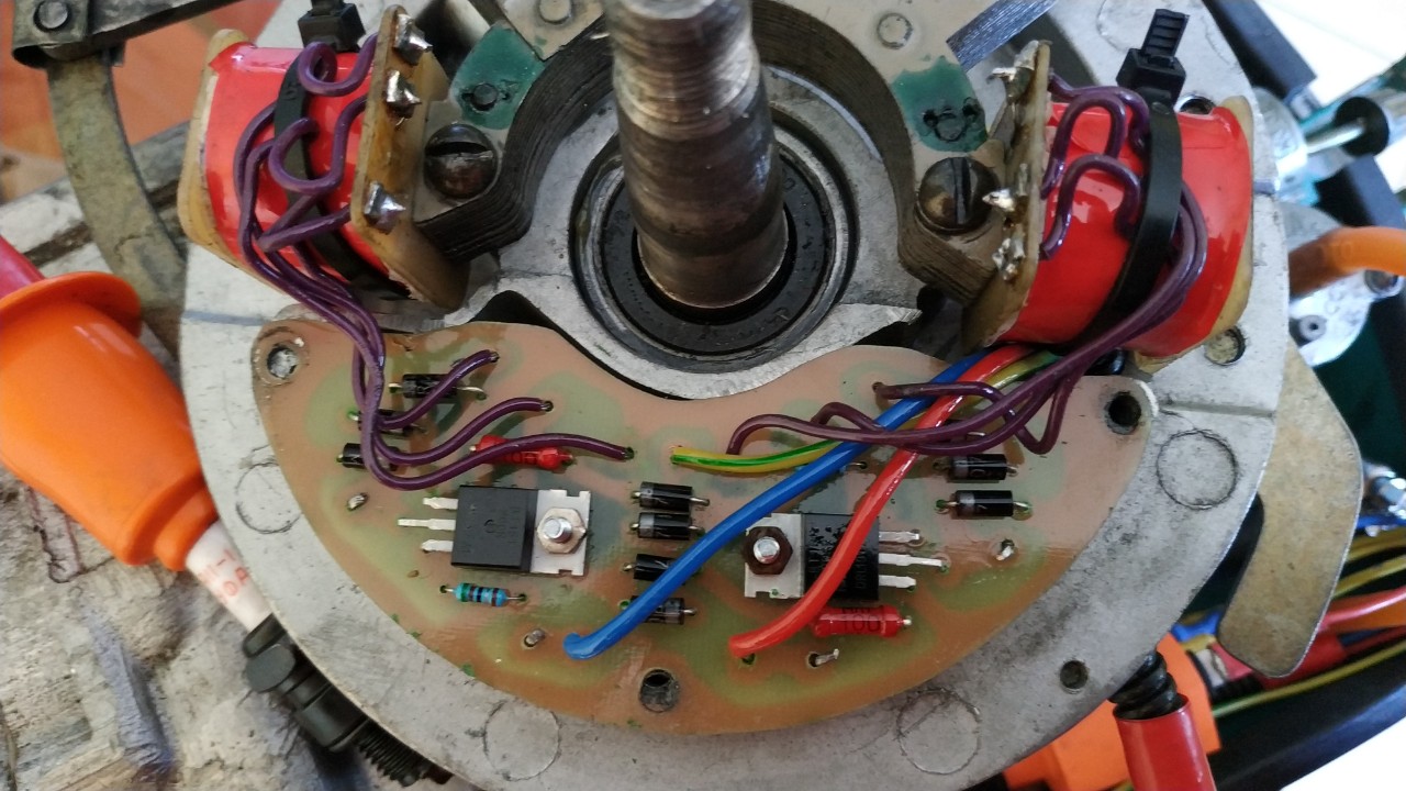

Получил от Виктора зажигание. Отправил снятую тарелку (гамбузом, спешил). Получил скомплектованное. Всё чистенько аккуратненько, очень быстро.
Накинул по быстрому на двигатель искра есть.
Из интересного. При старом зажигании искра была желтого цвета, на новом более мощная на мой взгляд, синего цвета.
Если ничто не помешает, на выходных тест драйв.
Виктор, спасибо за оперативность)))

И что она выдает? 4 вольта на 1000 оборотах. Если уже делать подзарядку то может быть так?
