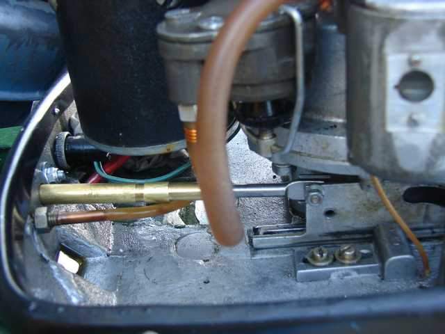

Как один из вариантов.
Назва:  C 16 Вихрь.jpg
Переглядів: 3150
Розмір:  35,6 КБ
ID:	4171   Щоб збільшити малюнок, клацніть по ньому
Назва:  C 16 Вихрь 1.jpg
Переглядів: 2653
Розмір:  31,1 КБ

Допис від jktu Переглянути допис
То, Шо надо! Я так и думал крепить к реверсу, а тут наглядно. Вопрос у меня в другом: куда деть эту хреновину пластиковую круглую, какая там есть?
И, хорошо бы так же наглядно, подключение к газа....

Резьба там скорей всего с дюймовым шагом. Пластиковую бобышку попробуйте удалить или колхозить какое-то крепление.
На фото троса С2.

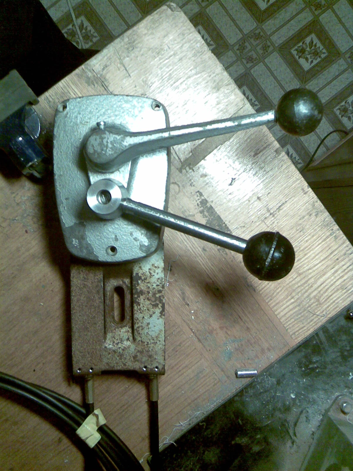

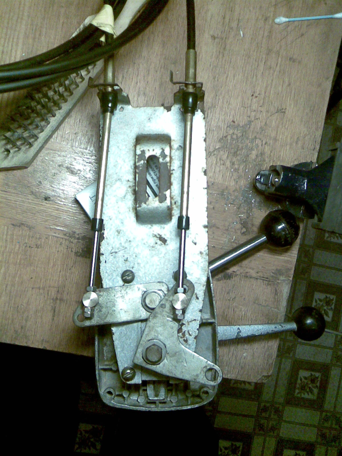

И всё же, я делаю из калужской машинки двухрычажную. Процесс идёт, как закончу - покажу.

Ну вот, где то так:
Назва:  Фото094.jpg
Переглядів: 2498
Розмір:  314,3 КБ
ID:	4888   Щоб збільшити малюнок, клацніть по ньому
Назва:  Фото096.jpg
Переглядів: 1911
Розмір:  311,7 КБ

Ну шож тут скажешь зачёт.
