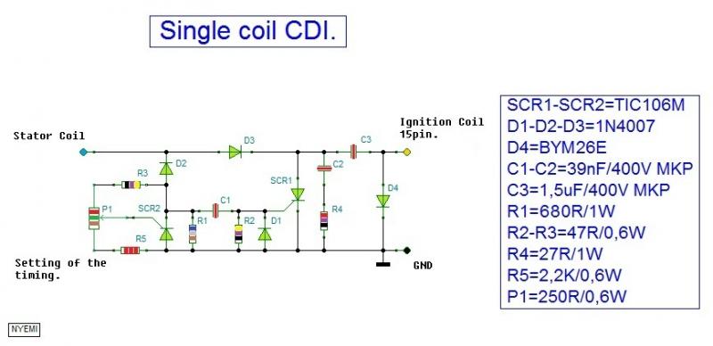

Здравствуйте, Дмитрий22 ! На motorkaorg есть Ваше видео про схему с регулировкой УОЗ резистором. Какая у схемы судьба? Она жизнеспособна?
Это она?

Что то мне не нравится отсутствие нагрузки(резисторов гасящих ток) на симисторах.
Ну а так схема неплохая, обычная задержка через ёмкость путём уменьшения напряжения на заряд.
Рабочий вариант ?

Так і я ж про це. Робоча чи ні невідомо. Дмитрий22 пробував робити щось подібне, але поки що мовчить.

Никакого продолжения не было. Тогда никто не заинтересовался. Сейчас мне уже не интересно.
Дмитрий, а схема эта?

да.
