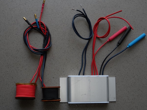

Здравствуйте.
К вопросам о комплекте. Так выглядит стандартный комплект для Вихрей с маховиками от МВ-1, МБ-2, МБ-22 и Нептун, Привет, Прибой с МН-1.
Корпус коммутатора алюминий, герметичен. 65х40х15(без "ушей"), 92х40х15(с "ушами"). "Уши" можно сверлить в удобном месте. Корпус без разницы- будет на массе или нет.
Два синих- на ТЛМ или двухискровую катушку.
Два красных- на "кнопку стоп".
Коммутатор с подмаховичными катушками соединяется тремя клеммами по цветам.

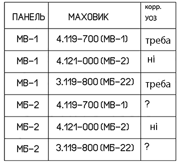

Добрий день, Дмитрий22! З твоєю допомогою склалась табличка. Але не всі рядки заповнені. Що там має бути?
