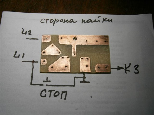

собрал не одну зажигалку на печатной плате всё ок. главное зазоры нормальные делать между печатными проводниками чтобы не прошивало напряжение, и после пайки ( особенно кислотой и кислотными флюсами) промывать плату спирто- бензиновой смесью (бензин галоша + спирт)
Назва:  5097f484dbdd.jpg
Переглядів: 1396
Розмір:  42,5 КБ
НЕ ДОЖДЁТЕСЬ
SHAFAR (18.02.2016)

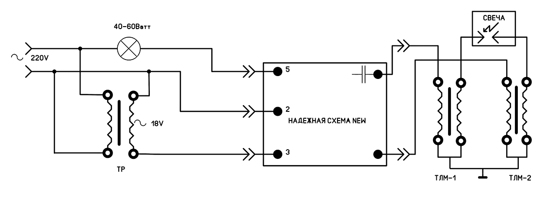

Сделал схему проверки Надежной схемы NEW в домашних условиях. Из четырех ИДЕНТИЧНЫХ искру показала одна. Она же и заработала на В-30. Три не искрят нигде. При проверке греется двухваттник 56 ом. Ставил симисторы BTA16 и так и сяк (менял местами выводы 1 и 2). Ищу косяк в ПЯТИ деталях. Капец, вообще.
SHAFAR зараз поза форумом   Відповісти з цитуванням
Старий 15.07.2016, 08:37   #99 (permalink)
Аватар для SHAFAR
Псевдо: SHAFAR
Карапь: "Прогресс"
Дописи: 385
Сказал(а) спасибо: 198
Поблагодарили 126 раз(а) в 51 сообщениях
Типово Re: Электронное зажигание на все совкомоторы
Вот такая схема.
Назва:  Проверка.JPG
Переглядів: 1523
Розмір:  97,4 КБ
