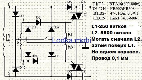

Добрый день. У меня вихрь 20, с МГ 101, маховик с 4-мя магнитами расположенными буквой "Х". Хочу поставить электронное, но возникли вопросы по схеме:
1.Если я правильно понял, то мне подойдет только вот эта схема?
2. На схеме у "L1" три выхода или я ошибаюсь? Тогда через сколько витков?
3. Нашел еще одну похожую схему, но она несколько иная http://okafish.ru/vihr/foto/101.jpg
2.L1 Это одна катушка, там чётко написано, 250витков, два вывода, только при подключении этой катушки надо соблюсти подключение начало и конца, иначе зажигание может сместиться на 90 град.
3. схемы практически идентичны,за исключением цепи коррекции по управляюшим электродам, но в этой ничего подбирать не надо.

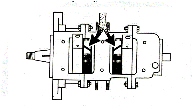

Допис від ЮрийVRN Переглянути допис
но вот чего то ему чуть не хватает. Чего ?
Конечно не видя пациента тяжело диагностировать болячки но я бы проверил правильность установки золотников ,не попутан ли верхний с нижним
Назва:  золотники.GIF

После многочисленных и безуспешных попыток запустить мотор на электронном зажигании со специалистом, действительно специалистом разобрали мотор, что бы всё проверить. Ничего такого плохого не обнаружили. Поменяли кольца, те, что были почему то расстояние в замке было довольно большим, подобрали кольца в самый раз. Так же проверили и выставили золотниковые шайбы. И потом, если есть компрессия (8), то и в картере значит есть компрессия.
[size="1"]Добавлено через 50 секунд[/
Добавлено через 2 минуты
ТО же проверяли правильность установки золотников верхнего и нижнего - всё правильно установлено.

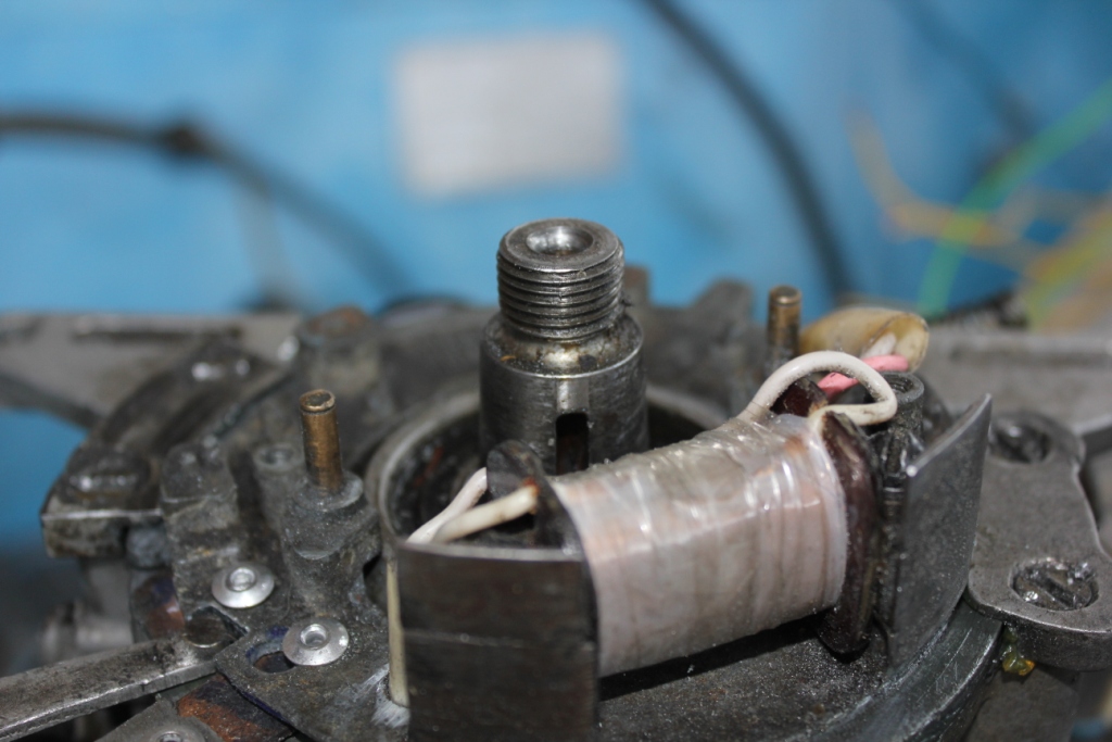

И как у вас катушка стоит относительно шпоночного паза ? Какой маховик ?
ЮрийVRN зараз поза форумом   Відповісти з цитуванням
Старий 27.07.2016, 13:28   #136 (permalink)
Звідки Ви: Алтай
Карапь: ОБЬ 3
Дописи: 12
Сказал(а) спасибо: 1
Типово Re: Электронное зажигание на все совкомоторы
Зажигание МГ 101, маховик от него же, с четырьмя магнитами расположенными 120х60х120х60
как понять - относительно шпоночного паза?

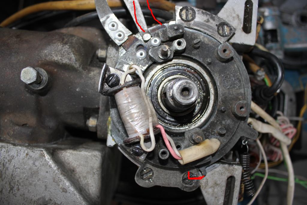

У меня получилось вот так, если верхний поршень поставить в ВМТ
Назва:  маховик.jpg
Переглядів: 807
Розмір:  4,6 КБ
ID:	119242   Щоб збільшити малюнок, клацніть по ньому
Назва:  IMG_9226.JPG
Переглядів: 962
Розмір:  345,7 КБ
ID:	119243   Щоб збільшити малюнок, клацніть по ньому
Назва:  IMG_9227.JPG
Переглядів: 820
Розмір:  257,6 КБ

красным нарисовано как раньше стояла поворотная скоба
и выступ который я сточил, может конечно и зря и с ним заводился
надо теперь на воде окончательные регулировки проводить, потому что без нагрузки мотор себя ведет по-другому
Назва:  переделанное зажигание.JPG
Переглядів: 819
Розмір:  107,1 КБ
