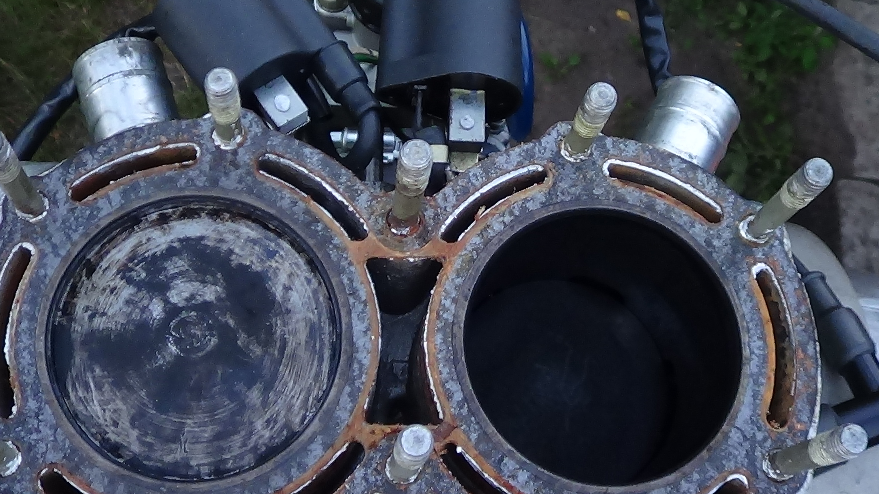

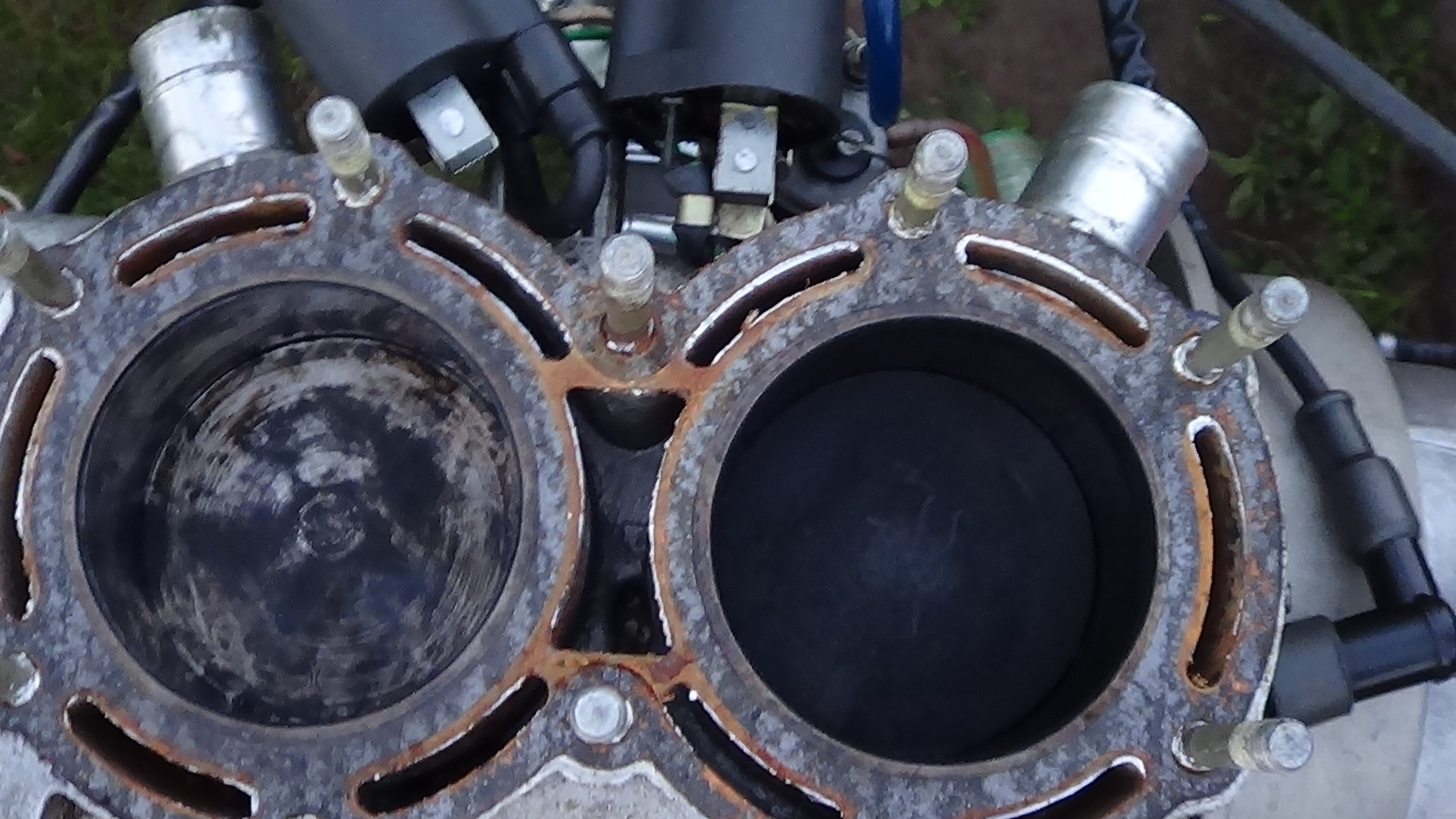

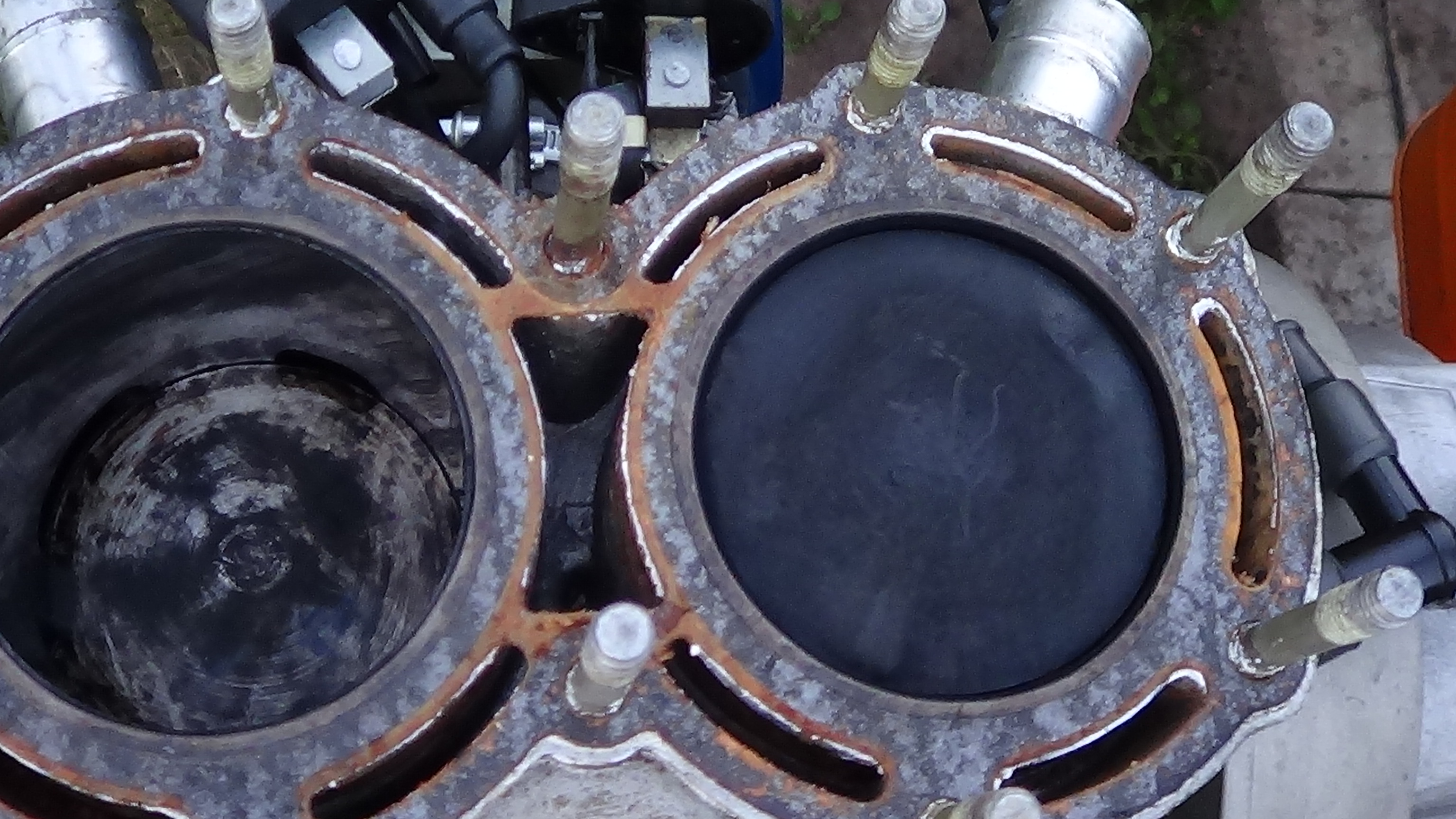

В общем так и не завел. Вспышки есть, но заводится не хочет. Снял крышку и вот что увидел. Верхний черный, нижний белый. Как это правильно понимать, в чем может быть причина. Компрессия в обоих повторюсь 8 ... сальники ...золотники ...

насвечник - то что на свечу одевается с проводом от катушки.Завелся -сдерни один, потом другой. поймешь оба работают или один горшок
Свечки местами менял? А то часто такая фича бывает - на выкрученой свече искра есть, а ставишь на место нет искры!
Совсем уж крайний вариант - ставить контактное, выставлять по уму и пробовать, если и на нем глухо.....

Допис від ЮрийVRN Переглянути допис
Жиклеры на К68 наоборот чуть увеличил
С какой буквой 68ой?. Само увеличение жиклёра ничего не даст, пока не увеличить
проходное сечение канала. Игла на каком месте. Уровень в карбе просматривали
(положение поплавка)

На работающем надсвечник не сдергивал, он бывает подхватывает но не работает и просто не успеть. Свечки местами менял и надсвечниками менял и калильное число свечей менял и производителя то же менял свечей (6 комплектов свечей разного числа), преимущественно дергаю на 11 на горячей свече. Карбюратор К68и и игла поставлена на самый верх, в общем то это я давно уже по рекомендации сделал, а уж потом жиклеры главный до 1,3 а холостой до 0,7 просверлил. У уровне не уверен, теперь знаю как выставлять из ютуба но руки не дошли. Так разбирал по мотоциклетной рекомендации подстраивал. Но думается мне что поплавковая тут не причем. По фото видно что один цилиндр - верхний подхватывает и нижний нет. Говорят сальники.

Сказал(а) спасибо: 3.161
Типово Re: Электронное зажигание на все совкомоторы
Да мог просто высохнуть сальник. Это одна из болезней
Есть фирменный с кромкой, сейчас не помню номер, посмотрю.
Почему на самый верх ? Если правильно понял
то игла зафиксирована за самое верхнее положение. То есть при открытии
заслонки идёт обеднённая смесь, которой тебе не хватало. Задавил
горючку ему.
Где то на Карбюратор К-68(ИЖ Планета) на Вихрь-30 выкладывал ссылку как просверливать канал.

Один знаток Вихрей говорит что сальники так не влияют, кому верить ... если сальник высох, то что происходит дальше ? Игла на самый верх в том смысле что выше, поднять её и тогда получается что за второе а их там всего два положения за нинее и тогда игла наверх идет.
ЮрийVRN зараз поза форумом   Відповісти з цитуванням
Я не знаток, просто сказал что с сальником у меня такая х....нь была.
а если сальник высох, то смесь в этот горшок не засасывается или слишком мало, сначала ведь смесь из карбюратора в картер поступает, оттуда через продувочные окна в цилиндр, потом на выход.
Моё мнение,но это не факт: черный цилиндр сосет и пытается работать, но из-за большого количества смеси быстро засерается, в чистом соответственно пусто или почти пусто.
Проверить поступает в цилиндры смесь или нет просто: снимаешь насвечники и дергаешь раза 3-4на средней ручке газа (можно подсос выдернуть), затем выкручивай свечи и смотри6
- обе мокрые, не в сальниках дело;
- одна мокрая, большая разность в намокании, сальники

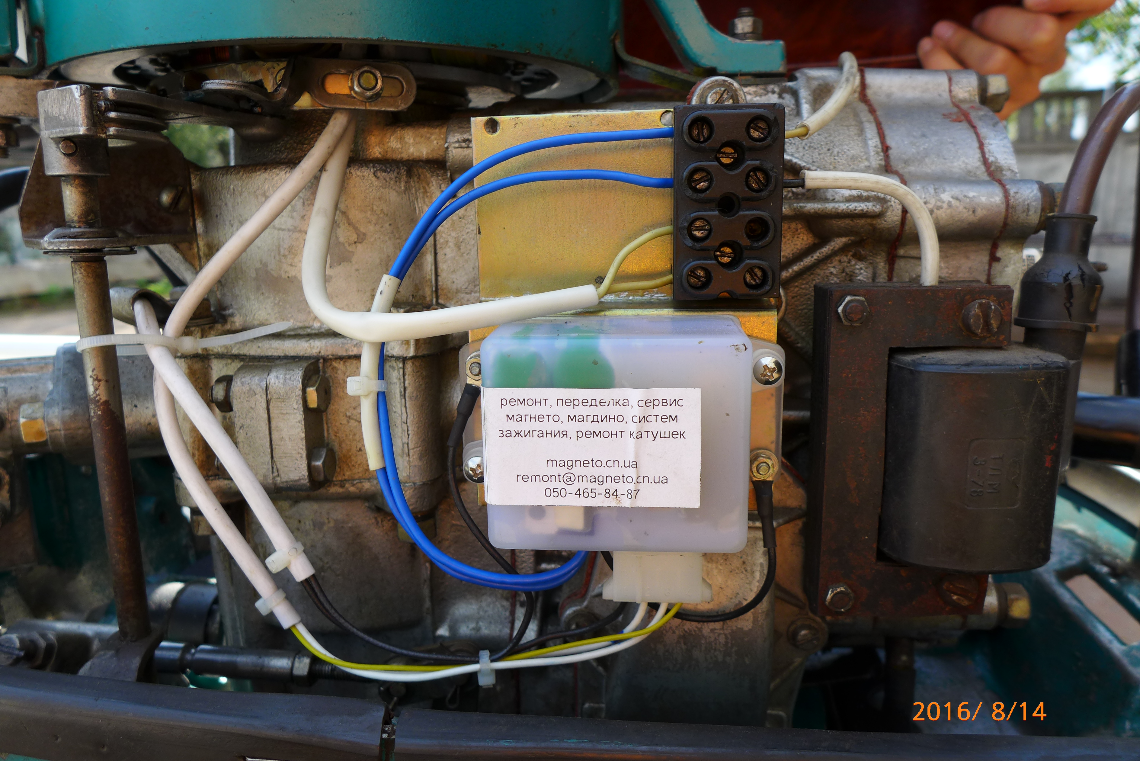

Вот делает человек в Чернигове. Паша. Нептун после переделки запускается с первого раза. Делает и на иномарки тоже.
