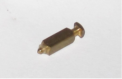

В55 +500
родная игла там стальная квадратного сечения с острыми гранями и заточенным на конус носиком без уплотнения... часто подклинивает в положении полу-закрыто или другом произвольном...
чтобы побороть ее радикально взял латунную от К-62 с резиновым уплотнительным колечком, отрезал хвост, подпилил ребра (она чуть больше родной) и забыл про проблемы с недоливом-переливом... всего 20 мин позора с надфилем...
з.ы. на фото - заготовка т.е. родная от к62 до обработки надфилем
