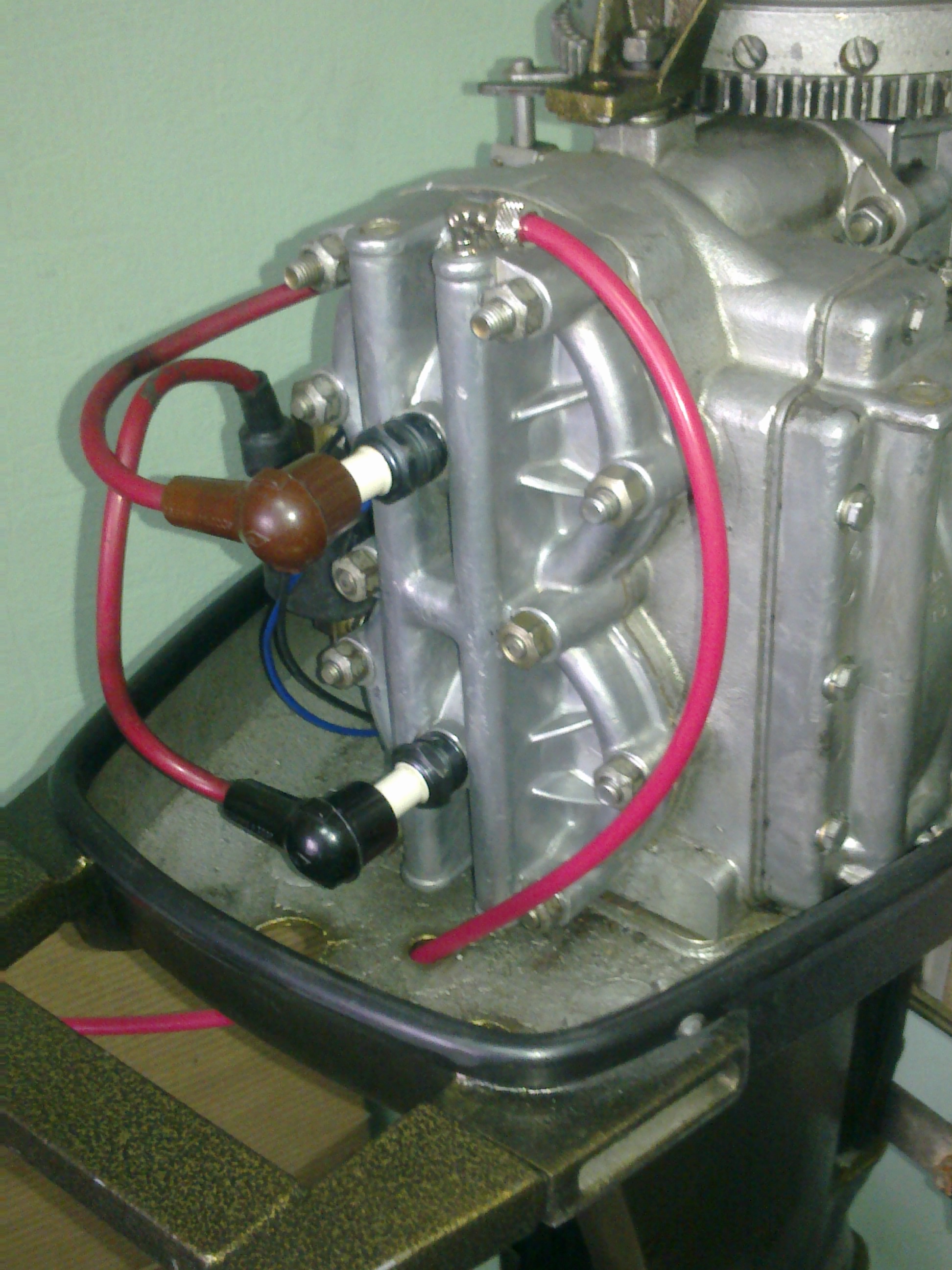

народ подскажите где сверлить отверстие контроля охлажденя в блоке 25 вихря и если есть фото
Убрать одну заглушку в верхней части головки,нарезать резьбу м 10 и ввернуть угловую тавотницу(убрав предварительно шарик)Еще лучше подойдет угловой фитинг.И трубку к нему для сброса воды.
Зачем из головки забирать воду,ее и так иногда бывает малавато, у меня.как и у всех на ропе отвод воды с глушителя на выходе,при исправной системе - вода на ходу бьет порядка 1.5-2.0 метра

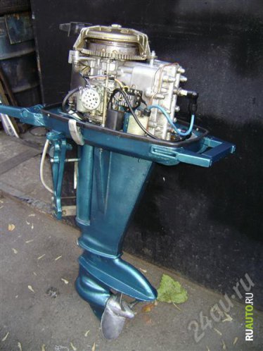

1. Доработка привода дроссельной заслонки и штуцер отбора воды на датчик давления(манометр на торпеде )
2. Тот же штуцер крупно.
3. Штуцер и система омывания поддона.
4. Датчик температуры.
А как ты,думаешь на Вихре-уместно забирать воду с головки,тем более с вверхнего горшка??

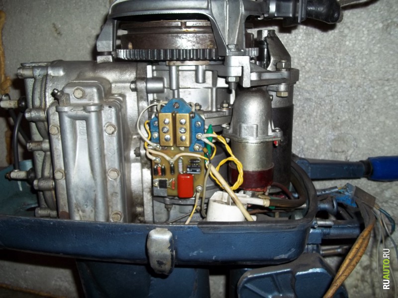

Старий 21.04.2012, 15:21   #309 (permalink)
Аватар для bethov
Звідки Ви: Красноярск
Карапь: прогресс 2м
Дописи: 413
Сказал(а) спасибо: 131
Поблагодарили 207 раз(а) в 77 сообщениях
Типово Re: Улучшение Вихря
Самое оптимальное место -заглушка головки блока или глушителя.Проверено годами.А 25 или 30 не имеет значения.

Старий 22.04.2012, 17:05   #310 (permalink)
Аватар для bethov
Карапь: прогресс 2м
Дописи: 413
Вот вариант с глушителя(тавотница)

Трубка медная.
