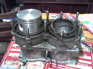

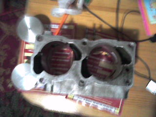

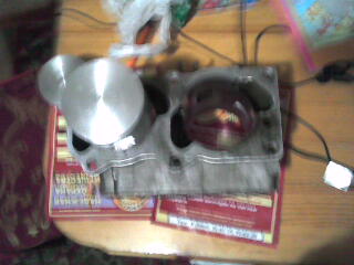

Блок и поршня для 30 на 76 мм

Сразу вижу этож силище. Но скоро и у меня такой комплект будет.
