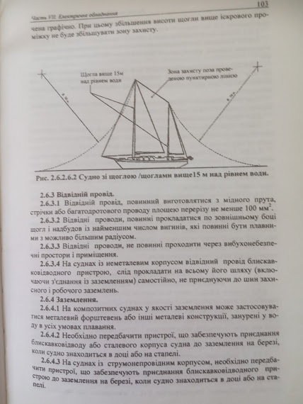

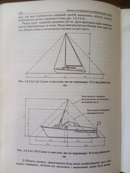

Типово Re: Гроза/молния, а ты на воде?
Как-то так.
Назва:  1.jpg
Переглядів: 284
Розмір:  91,7 КБ
ID:	164605   Щоб збільшити малюнок, клацніть по ньому
Назва:  2.jpg
Переглядів: 267
Розмір:  47,4 КБ
ID:	164606   Щоб збільшити малюнок, клацніть по ньому
Назва:  3.jpg
Переглядів: 232
Розмір:  59,2 КБ
ID:	164607   Щоб збільшити малюнок, клацніть по ньому
Назва:  4.jpg
Переглядів: 221
Розмір:  106,7 КБ
Сергей Вишня зараз поза форумом   Відповісти з цитуванням
