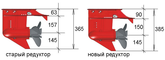

Дописи: 19.713
Типово Re: Выбор двигателя на П4
за 2к можно взять мотор и за 1к подшаманить лодку )
ну конечно 1к это не ограничится ))) но всеже мы лодки делаем для себя ...не на продажу
Лодка - это так сказать дорогое хобби ....
Я бы при таком бюджете, сделал как пишет Сергей. Но купил бы
Мс-40эд , за 2у.е, и 1у.е потратил бы на лодку что бы сделать под себя. Конечно Мс-40эд не совсем тот вариант, что бы не подымать капот, но и это не настолько как пишут, тем более оч хороший сервис. Нормально отрегулировать , если это надо.Например у одного чел ходит третий год, а сейчас наверное четвёртый год без проблем. Тут конечно есть вариант какой попадёться. Сейчас уже комплектуеться новым редуктором с правильной антикавитационной плитой. Но это сугубо моё ИМХО, вам выбирать. Вот примерно фото , по плите.
