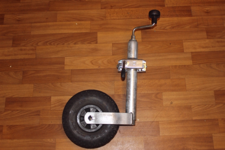

Сергей, 30 кг нагрузка конечна допустимая для многих авто, но маневровые колёса запаришься менять. Оптимальная нагрузка 5-10 кг.
Гена если поставить надувное то нормально, разница по деньгам не такая большая а вот такие колеса-не фонтан ИМХО учитывая сколько я за собой перетягал и сколько лодка стояла на лафете
