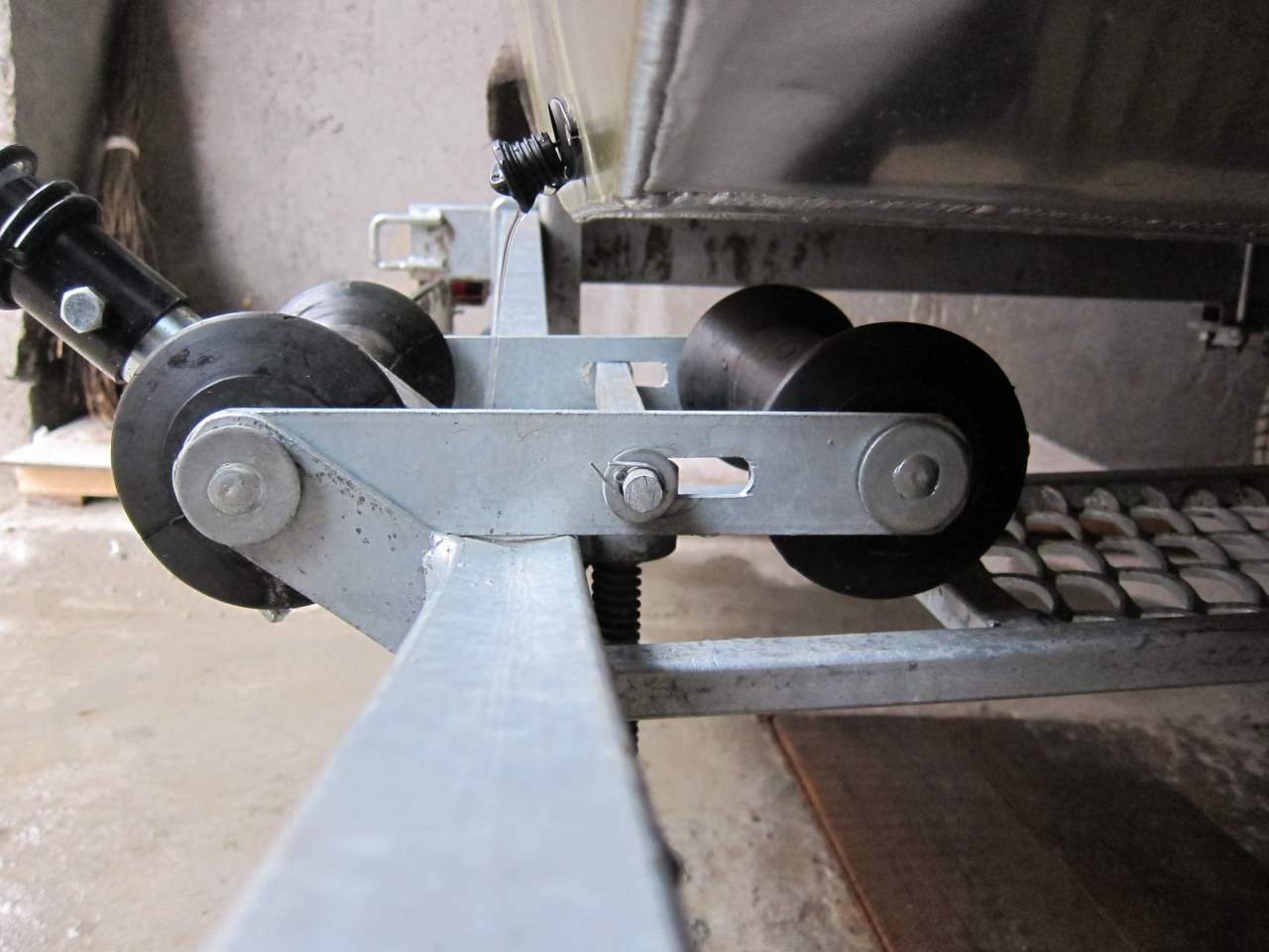

А зачем качель жестко фиксировать? у меня она работает как раз за счет свободного качания на оси.
Ну и немаловажно, что после затягивания лодки по роликам я домкратами ее ложу на ложементы, тем самым перенося и распределяя вес более равномерно и правильно. Х на мой взгляд!)

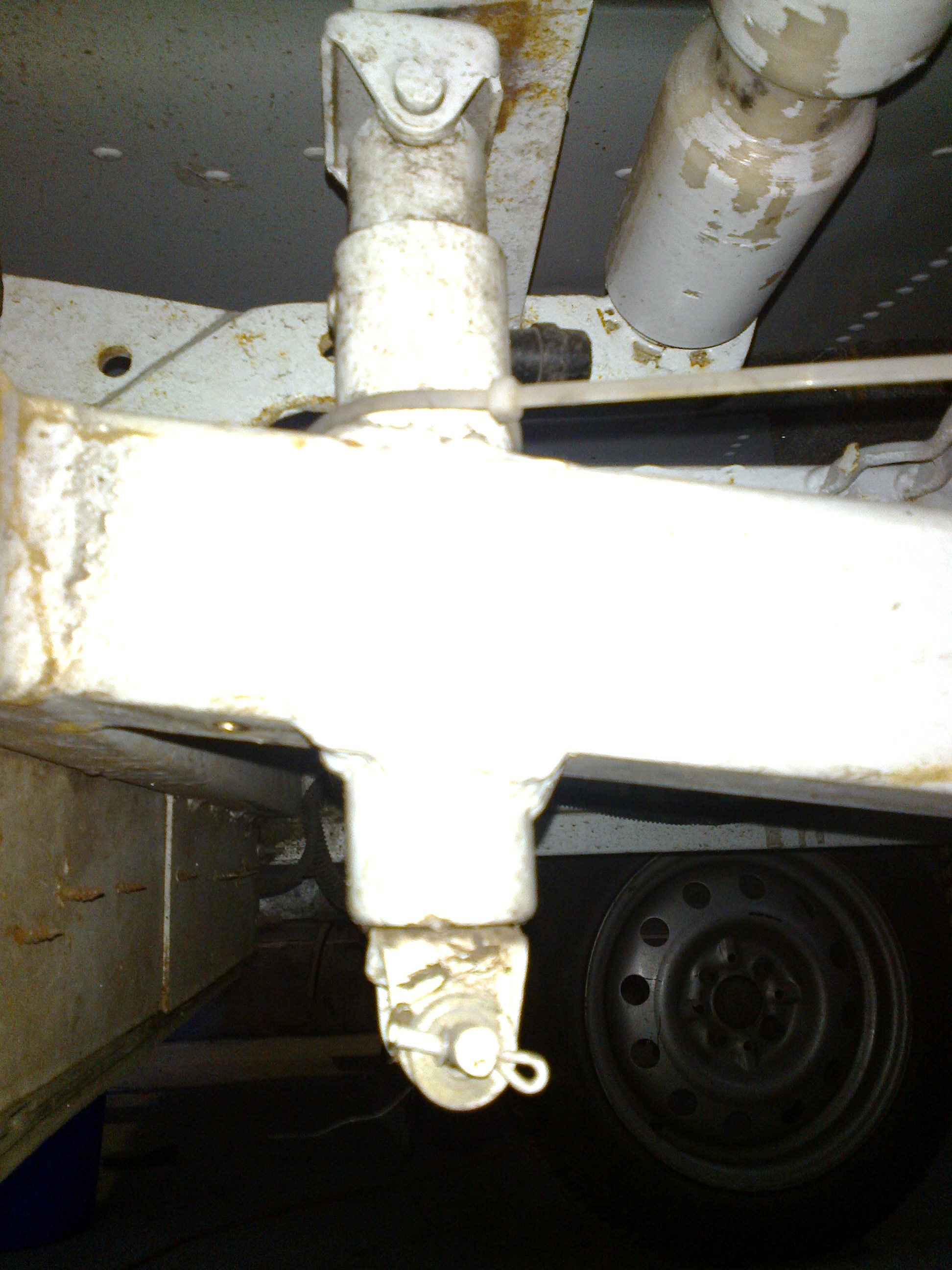

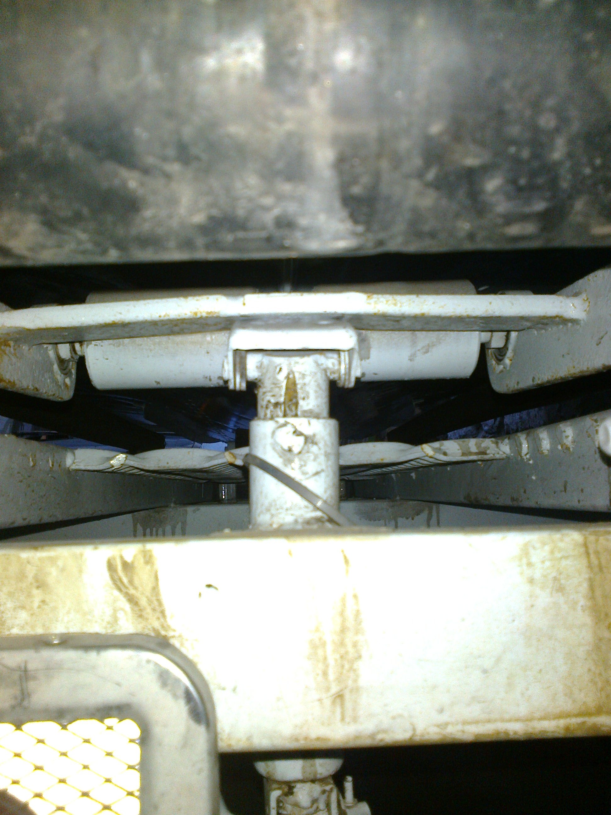

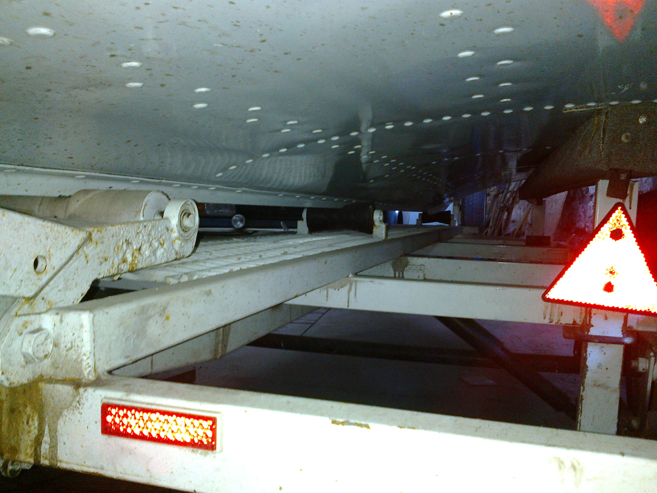

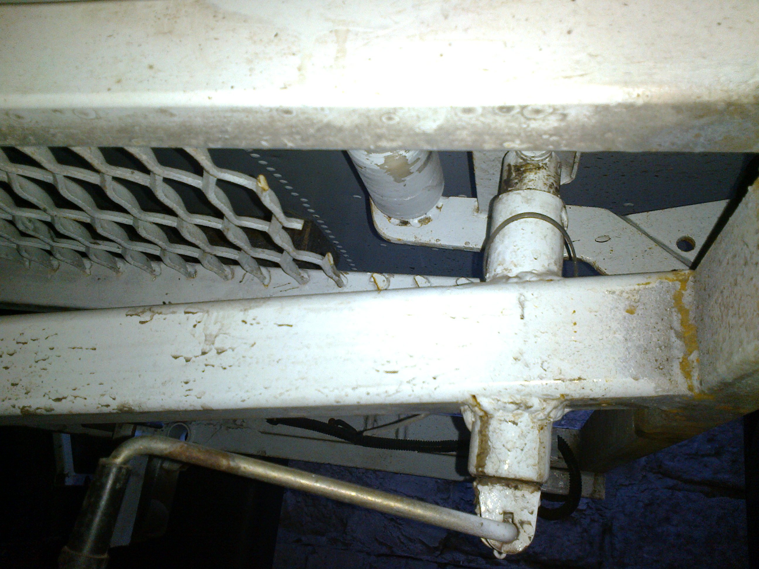

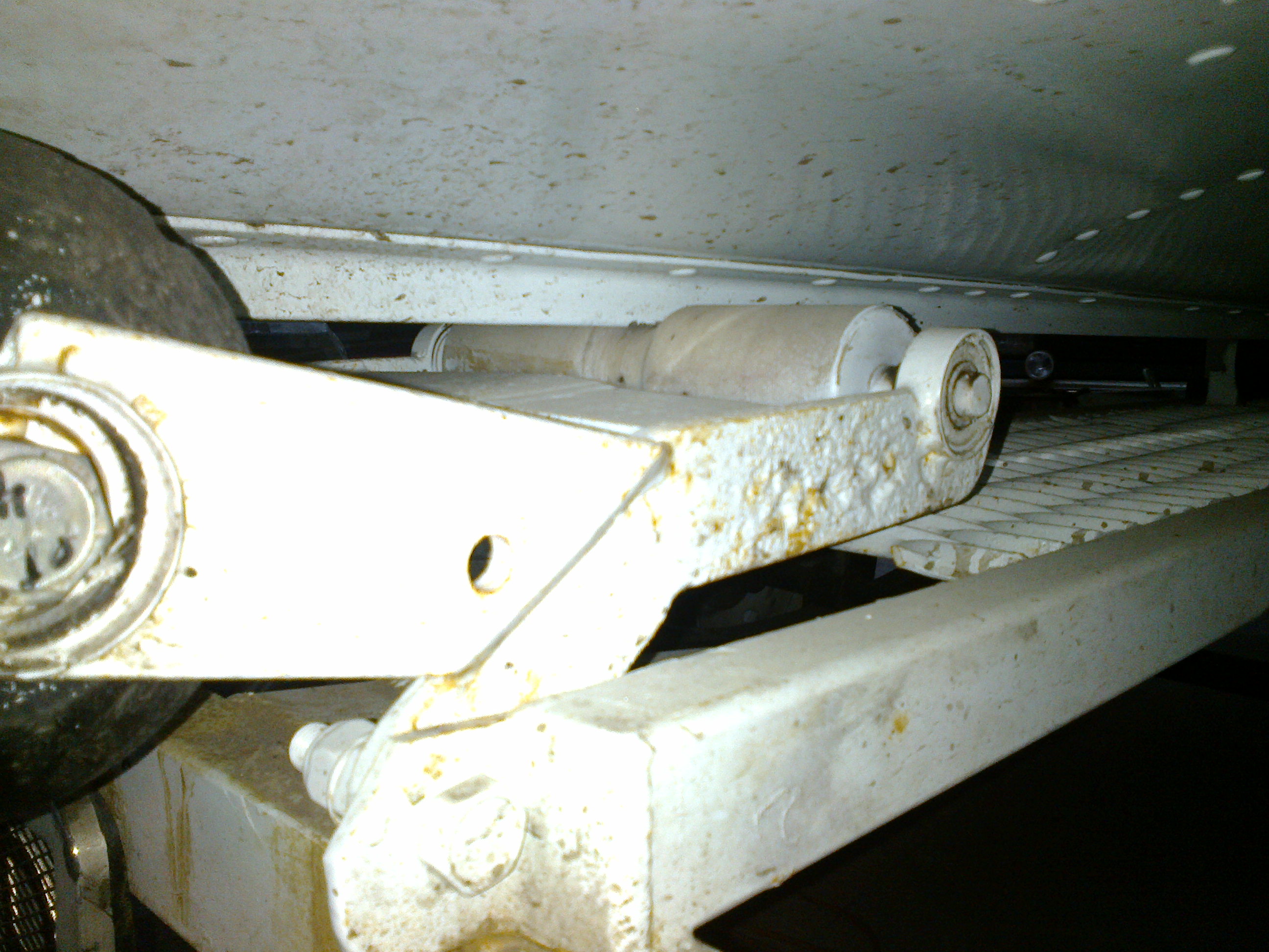

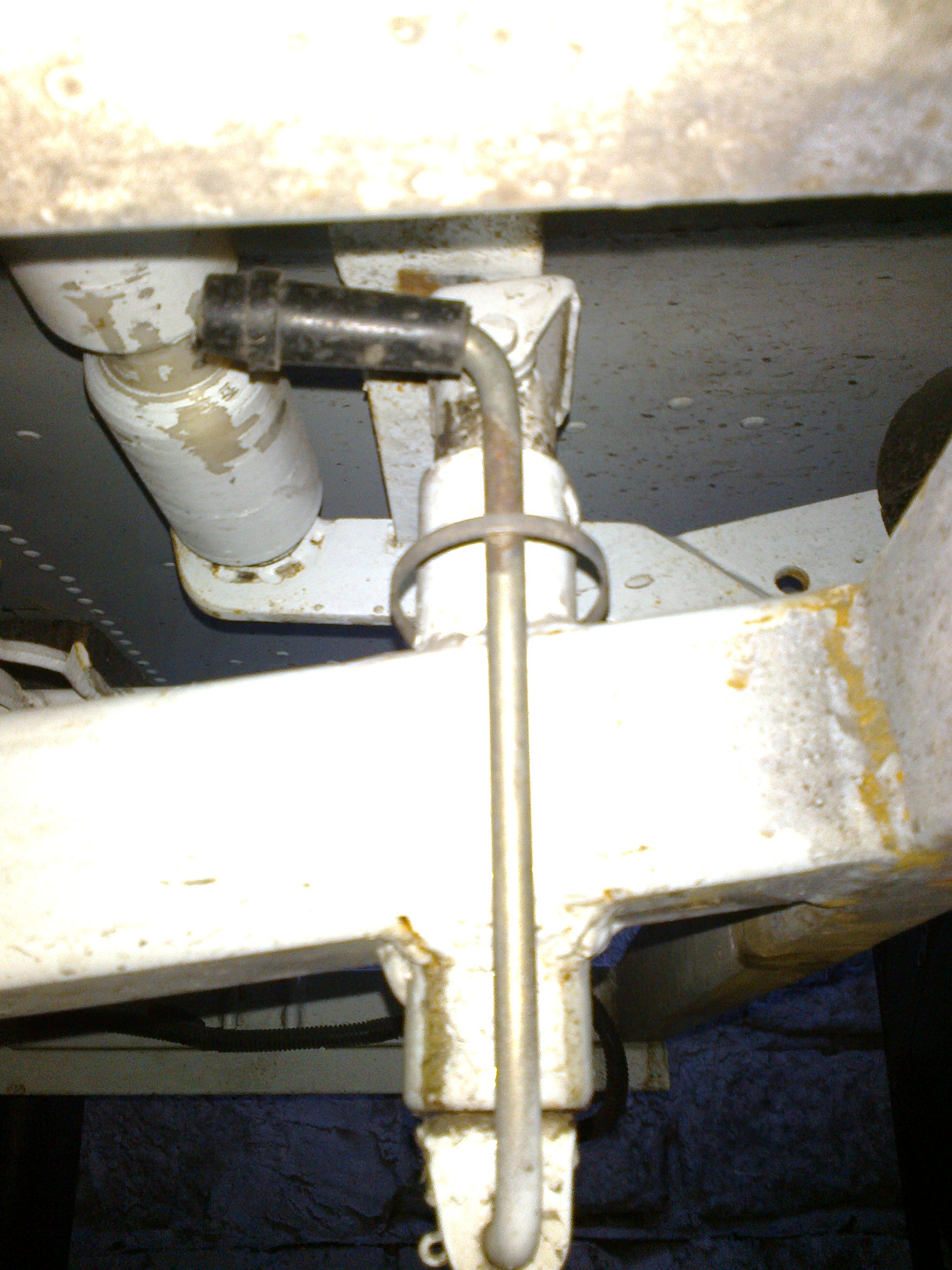

Качель на то и качель чтобы качаться, но качается она не свободно, а от и до, в определенном диапазоне
Винт легко приподымает или опускает лодку с ложемента, по сути он ограничивает ход качели с одной стороны. А со второй? Ход свободен, аж до упора в раму.
Сегодня повесил движок +100кг, испытания показали барашковой гайке М14 сделанной с рым гайки, все же нужен вороток, приварил.
Все ОК!
Работает.
Скатываю запросто, сам, посуху.

Скорее всего что качеля в данном варианте работает как домкрат. В приподнятом состоянии лодка по роликам заходит до упора, при опускании ложиться на ложементы.
Я так себе представляю смысл жесткой его фиксации. ИМХО
не, нифига, там все сие как ограничитель хода.
Я вот думаю сделать (точнее уже сделал, осталось подварить ее на место) с подъемом по высоте
Все ОК!
Работает.
Работает та оно работает,только оторвет эту конструкцию,уж больно выпирает,надо не поленится и сделать по людски ИМХО
Є
Простите великодушно, не понял
Как оторвет?
Что откуда и куда выпирает?
Как это "по людски"?
ИМХО Не ленюсь.
В любом случае, спасибо за критику
Добавлено через 14 минут
Валерий, клиренс прицепа меньше не стал, ни винт, ни гайка, ни кронштейн за габариты не выступают.
Может еще фоток ?

Идея интересная. Тут есть фотки, Роман делал поднимающиеся ролики. Суть была в том, что все ролики синхронный поднимались от действия домкрата. Ваша конструкция предусматривает движение лодки одновременно только по двум роликам, но, думаю, что этого вполне хватит. А по поводу " оторвет-не оторвет" думаю, время покажет, но то, что это конструкция имеет право на жизнь и обсуждение- это точно!

Конечно, если подымаются все ролики или опускается ложемент, трение становиться минимальным.
В моем же случае, разгружается корма, но сдвинув лодку назад на 20-30 см, получаем тот же эффект. Киль становиться на передние ролики. Усилие в допуске, сам сталкиваю.
В основном сбрасываюсь на глубине, но однажды на меляке вдвоем еле ворочали.
Пришлось приподнять и подложить под скулы ролики, в виде двух полных пластиковых бутылок воды.
Самому не сбросить.
Самому, как вариант - частично сдвинуть лодку с прицепа, зацепив ее на суше за дерево. Сдернуть машиной.

Владимер я к чему и клоню,у меня так но не так,и скидую сам на любой глубине,очень легко щя схожу в гараж попробую сфототь и выложу

ВОТ
чтобы спустить лодку,приподнимаем домкрат на 1-2 см,чтоб лодка чуть поднялась от ложмента, переключаю лебедку толкнул и лодка на роликах пошла легко. Да ролики делал на подшипниках
При поднятии лодки,кобылка с роликами работает произвольно.
Домкратик сделал из старого домкрата

Типово технику надо упрощать, электронику усложнять
Валера, спасибо!
Пойти зимой специально в гараж, залезть под лодку, сфотографировать, чтобы показать нам устройство.
Достойно - это раз.
Правильно ли я понимаю, что домкрат подымает не все ролики, по сути идея та же.
Реализована по другому - это два.
Три - необходимая достаточность.
В ролике достаточно подшипника скольжения (втулка), не обязательно ставить подшипник качения.
Домкрат, это тот же винт + гайка, с упорной резьбой. В моем случае метрических м16, для данного веса, вполне достаточно.
Принцип - технику упрощай, электронику усложняй.
1)-А Я и не спорю про втулки,можно и со втулками
2)-ПОДШИПНИКИ очень облегчают спуск,толкнул без усилия лодку,и она полетела с прицепа,а на прицеп хоть и тянет лебедка,но на подшипниках идет тоже гораздо легче
3)-И механика это тоже важно когда все работает как автомат- Калашниковатады не спина и не Геморрой не еб.....т

Пост 140, система, которую я изваял, опираясь на советы бывалых! Идея та же,-приподнять над ложементами и по роликам скатить на воду. Плюс качеля, для того, что бы лодку можно было на меляке нахально "попросить" на лафет!

Еще потеплело, ласковее, кончиться быстро.
Так как наши прицепы дороги редко видят, а валяющийся на обочине движок с куском транца, вполне реально...
Не ленился, сделал транспортировочную ногу.
Спасибо Руслану http://forum.fregat.kiev.ua/87046-post52.html
Получилось, очень прочно, надежно, "по людски"
P.S. Ничего, что на прицепе не прогресс
