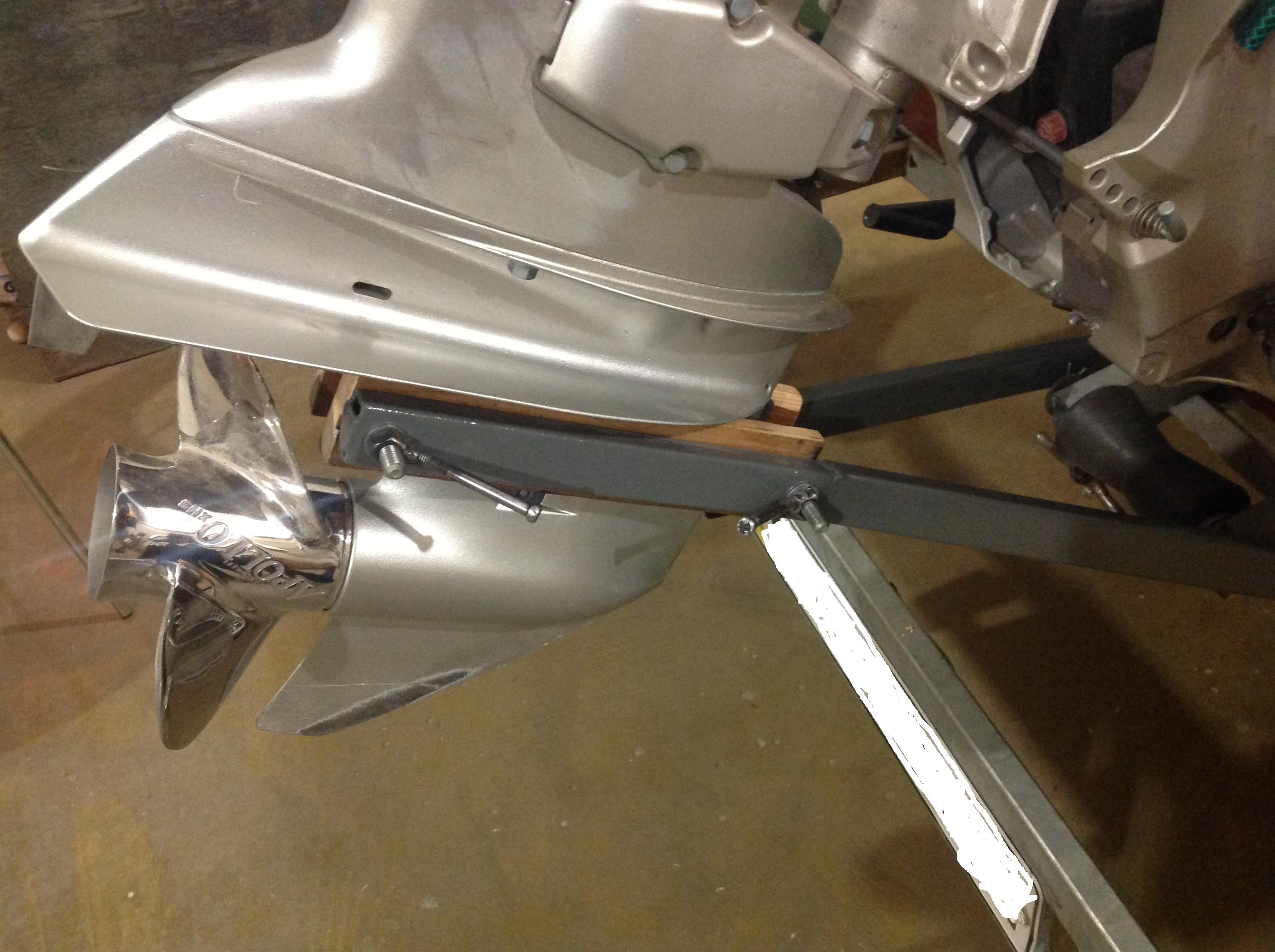

Еще потеплело, ласковее, кончиться быстро.
Так как наши прицепы дороги редко видят, а валяющийся на обочине движок с куском транца, вполне реально...
Не ленился, сделал транспортировочную ногу.
Спасибо Руслану http://forum.fregat.kiev.ua/87046-post52.html
Получилось, очень прочно, надежно, "по людски"
P.S. Ничего, что на прицепе не прогресс
На нормально сделанном транце такого не происходит.
Транцу может и ничего,,, но втулкам станины (в лучшем случае) хана..
Вообще то во всех импортных моторах есть упор специальный, транспортировочный, который закрывает в себе контур станина-трим-подвеска мотора.

Не в обиду...но это Не правильное решение с упором под двиг. Упор должен быть сделан по формуле: лодка-двигатель..., но ни в коем случае Не лафет-двигатель. При движении лодка по любому играет на ложементах (а особенно по нашим дорогам) и в вашем случае (в лучшем случае) будет пипец втулкам станины двигла, а в худшем....то что вы писали выше. Если нога сделана по формуле лодка-двигатель, это не произойдет.
Интересно какжеж это лодка гуляет на ложементах? Она што незакреплена на лафете? Немелите ерунды!!! Правильно закрепленная лодка никогда негуляет на ложементах!!! А упор поддерживает ногу мотора штобы на ходу мотор неиграл. Ногу всегда упираю в резиновый ролик. Также заметил што мотор по отношению к оси струбцины всегда хорошо сбалансирован.
Добавлено через 6 минут
Прошу прощения за грубость. Пс в поднятом состоянии иномоторы хорошо сбалансированы. Имхо в воде на транец нагрузка в разы больше.

Действительно бред..... Как лодку не крепи, а она играть будет на ложементах...(разве что сваркой приварить). Даже 5 мм движухи (на самом деле больше) сделают свое черное дело,- проверено не на одной лодке. А сама рама прицепа разве не играет??? У меня лодка с мотором под 500 кг весом. И причем здесь балансировка к оси струбцины??? если дорога у нас ШО АВТОБАН в Германии... Сори...

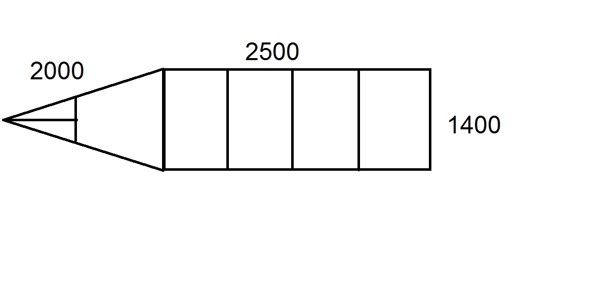

вот, нарыл на мотолодке в теме про надежность прицепа. этой штуки у меня нет

длина дышла - по желанию, у меня 2500

maksimkab22, могу померять, что получилось, но размеры моего лафета несколько нестандартные и неэкономичны. К примеру общая длина у меня явно больше, с одной стороны металла больше ушло, а с другой можно заехать дальше в воду.
Ну а преимущество торсиона перед рессорой, на мой взгляд, это высота лафета. Чем ниже, тем меньше нужно заезжать в воду, для легковой машины это немаловажно.

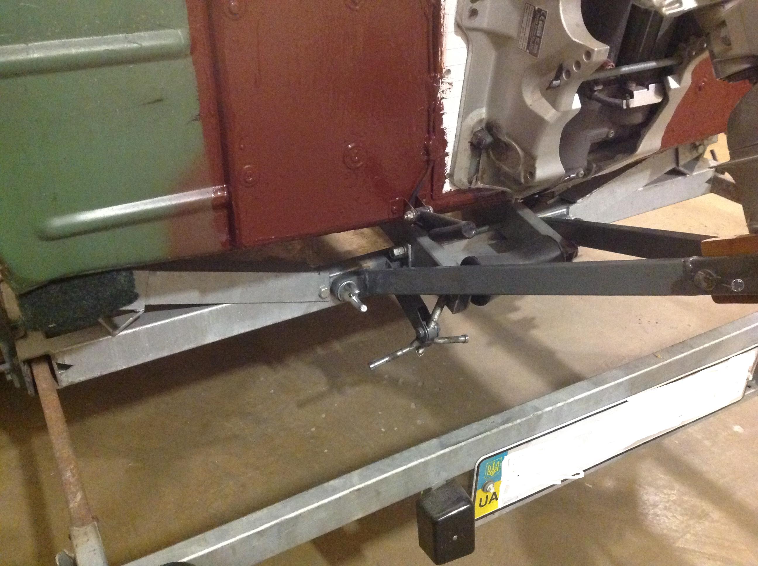

У Андрея 09 говорят стоит всего один подьемник в корме. Хотелось бы услышать его мнение по этому поводу и желательно с фото.
Выкладываю фото его подъемника, а вот его мнение по данному вопросу мне не известно.
