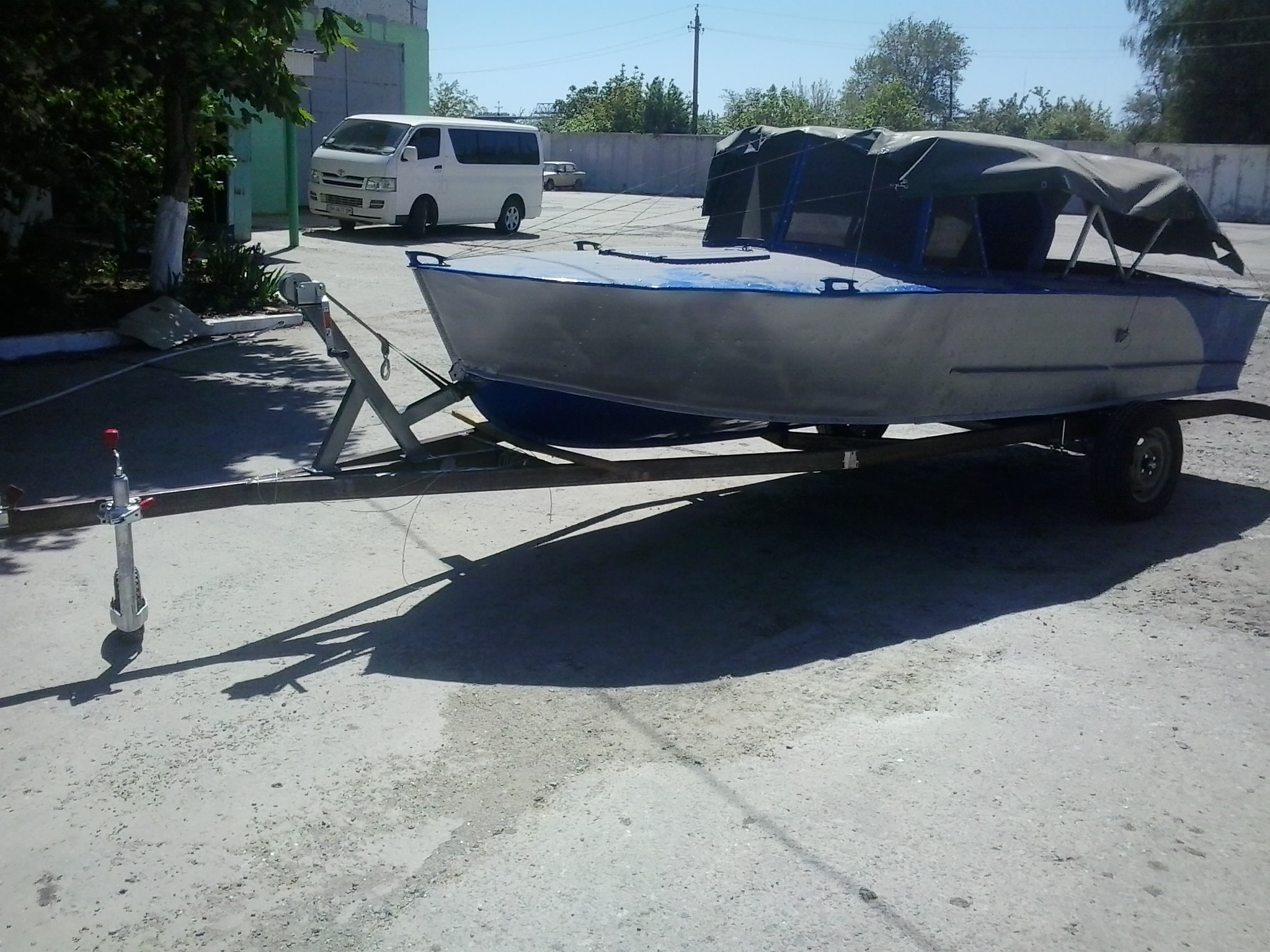

Я делал прицеп вот . Докумментация для регистрации с транзитным номером = 2000гр. Поставил на учет без проблем +500гр.
Назва:  Фото0264.jpg

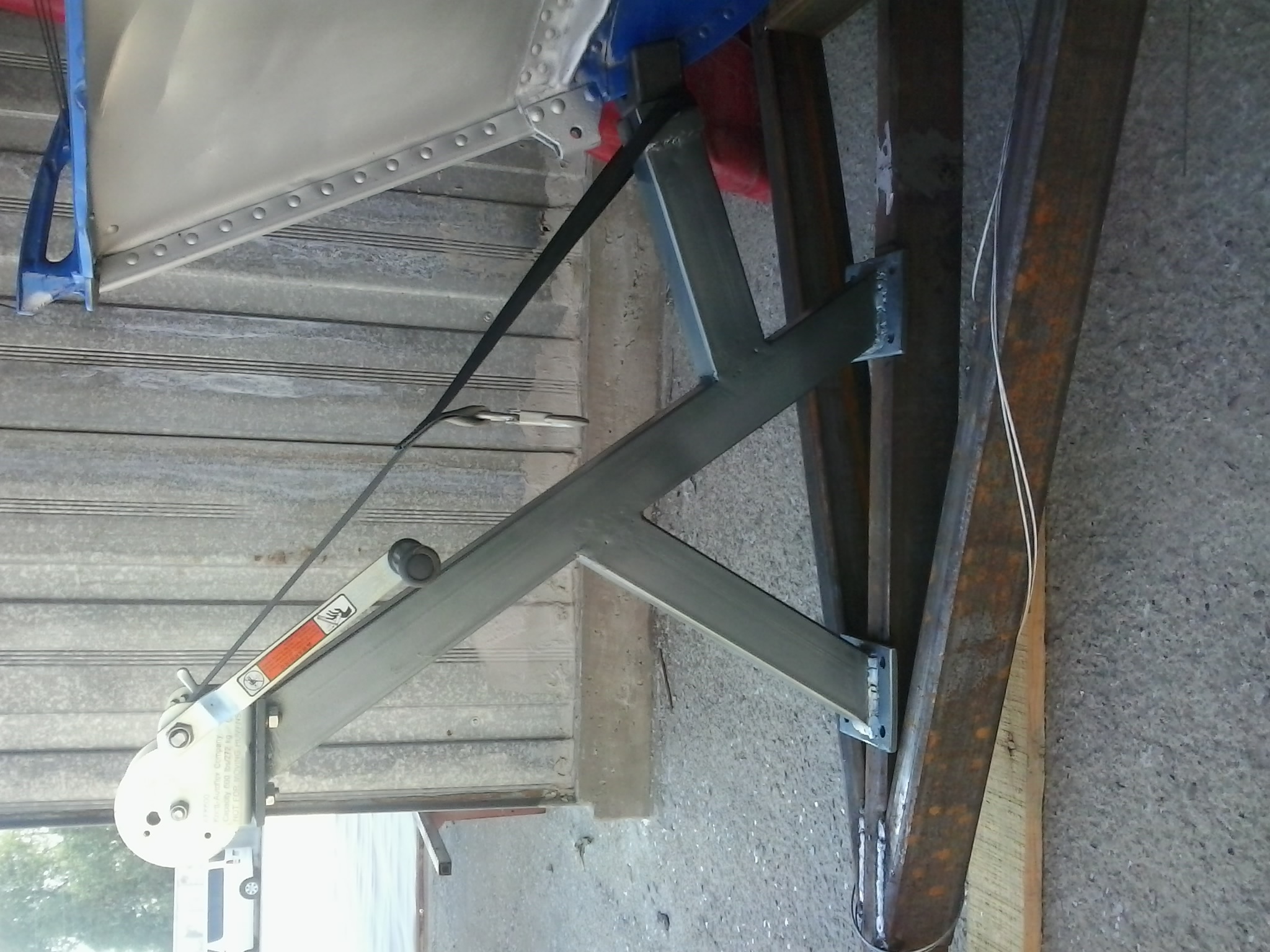

Сегодня сварил и покрасил стойку под лебедку и упор.

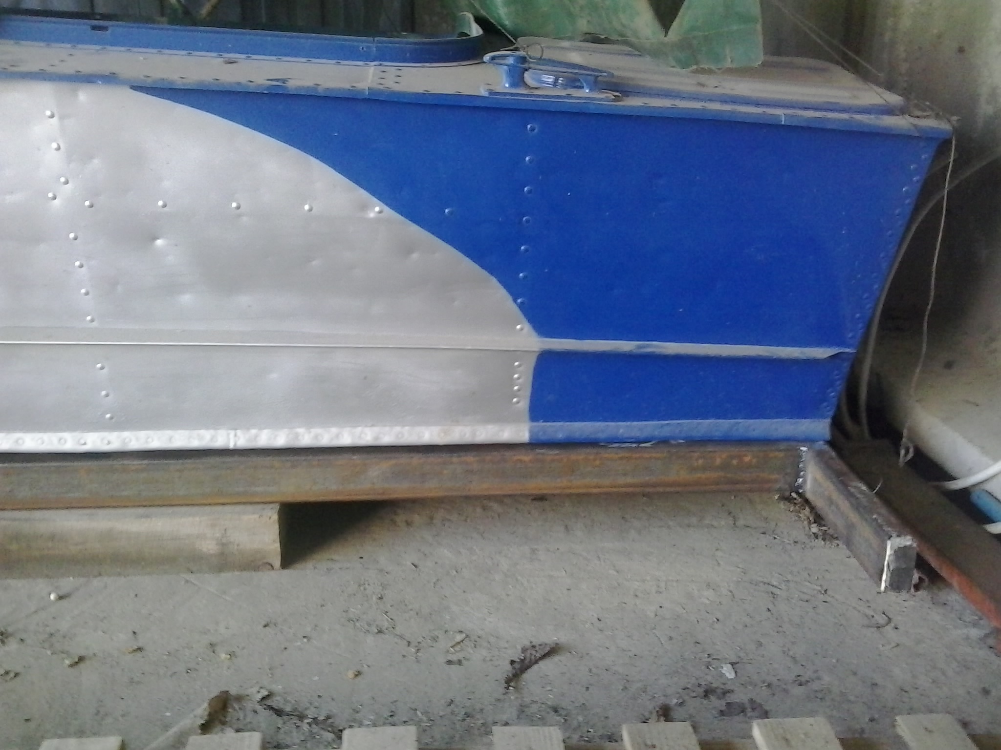

Положили лодку на раму, вроде неплохо получается, низко лежит, практически на самой раме, поставлю ролики, думаю, на сантиметра 4-5 ее подниму, что бы гарантированно проходила. Появился вот такой вопрос: ролики делать регулируемые по высоте, или же просто один раз выставить и приварить?

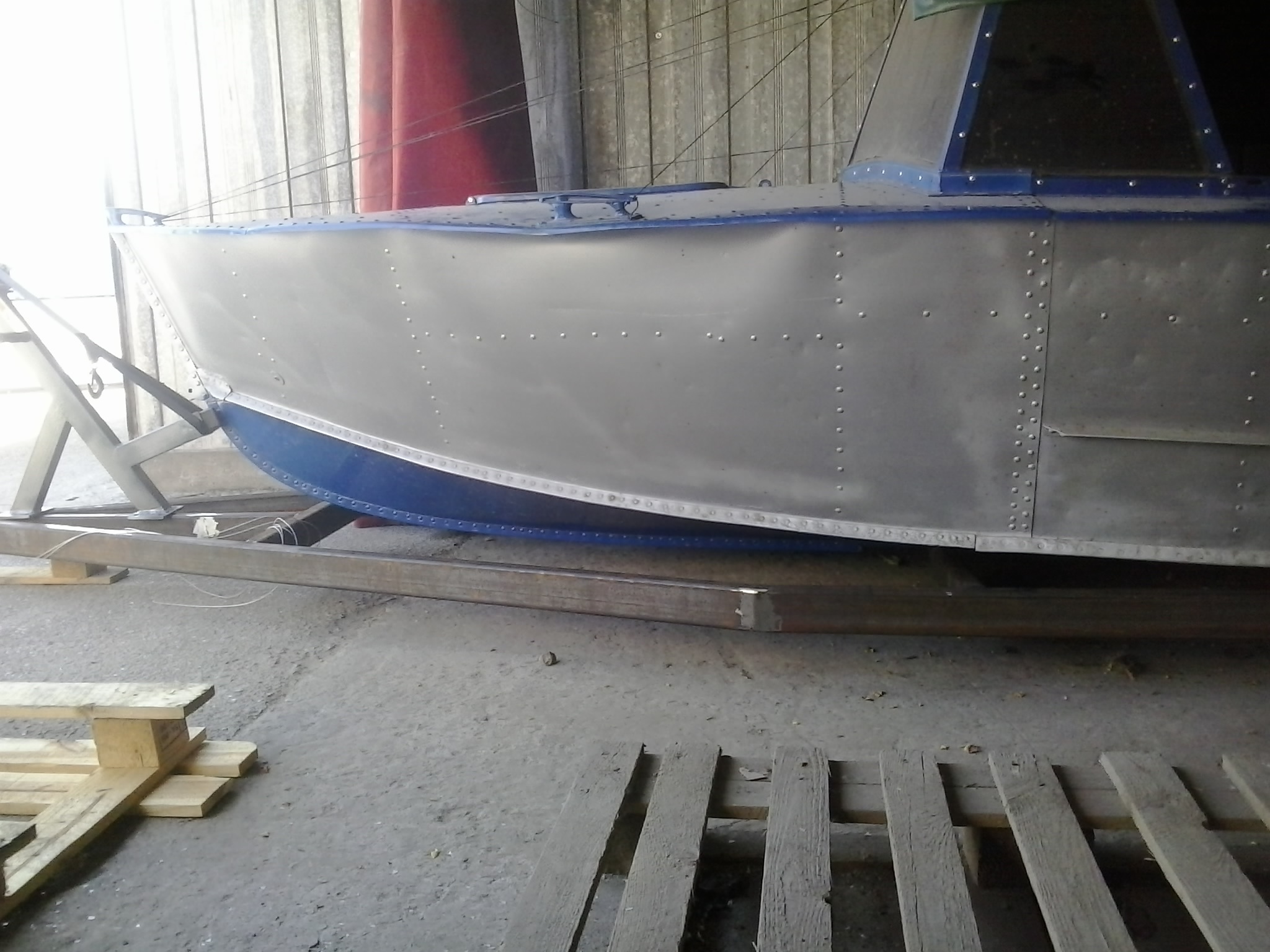

Все так низенько над рамой, сейчас останется только три ролика и жду пластины подкладочные между рамой и осью....
Ролики можно выствить и приварить, регулировать будете ложементы.

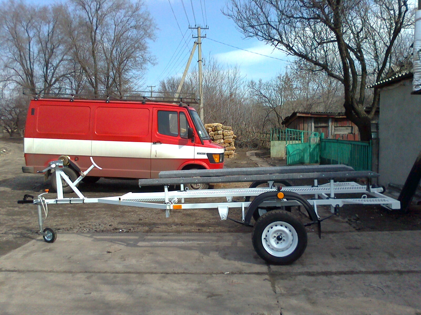

Сегодня бросил ось и выкатал лафет)
