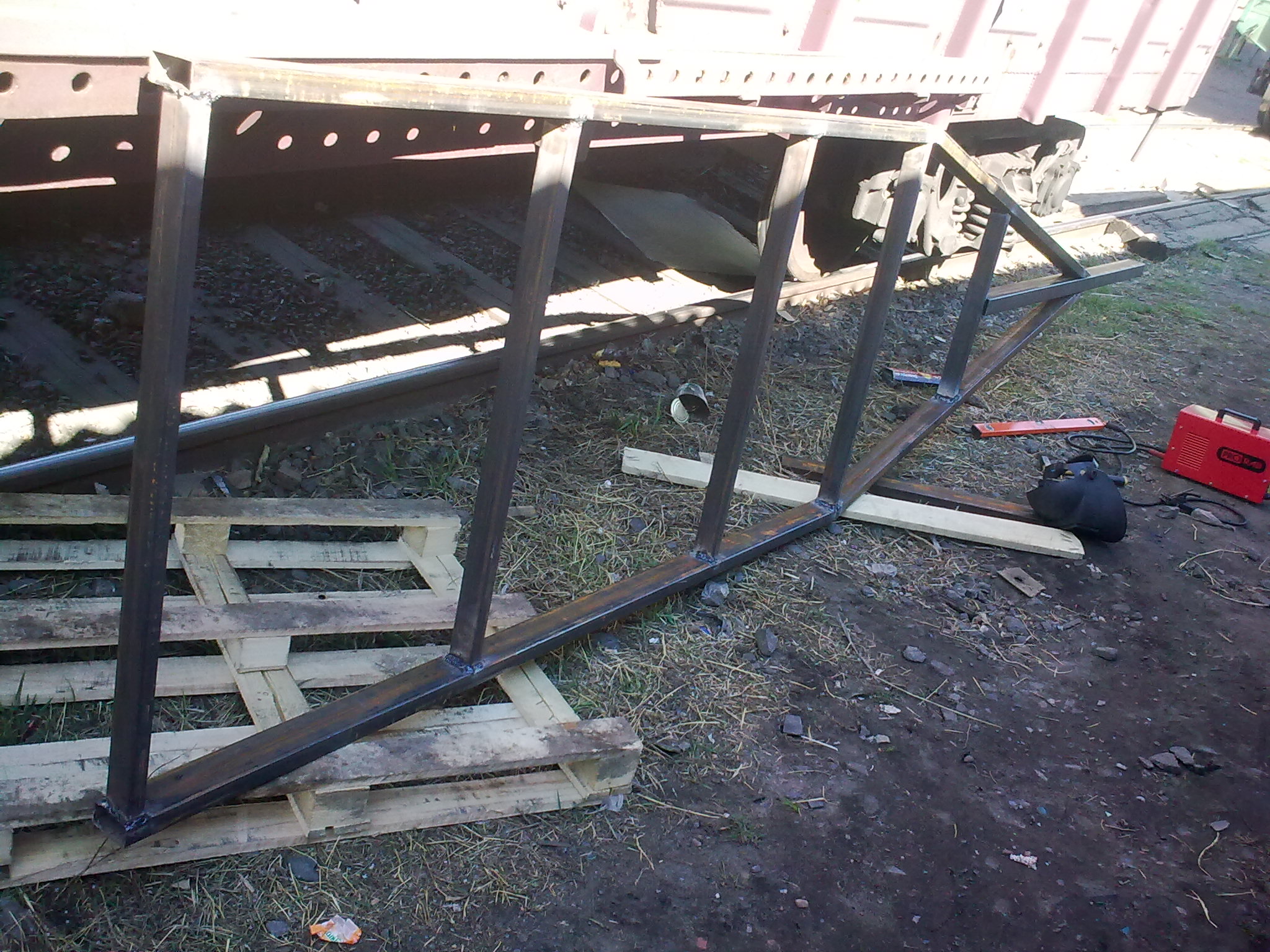

я тоже свой почти доварил

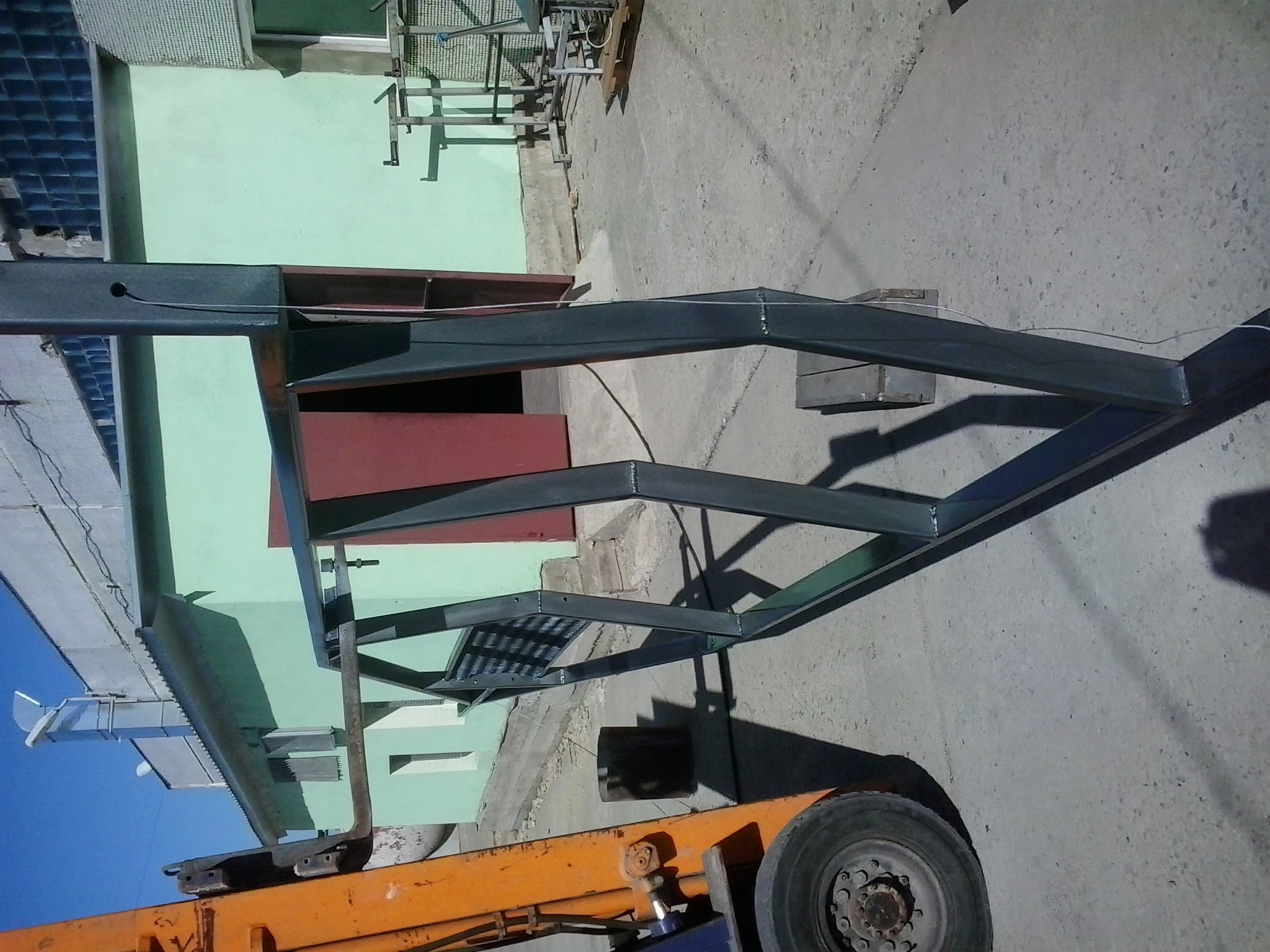

А я свой даже покрасил))))

Типово Re: Прицеп для прогресса.
Акрил, металлик, грунт акриловый и лак поверху. Сохнет за полчаса.
Осталось сборка,ролики выставить все, ложементы делать ( к ним еще не прикасался), проводка с фонарями и доки.
Кстати, сегодня снимал лодку с лафета. По роликам один легко скатил, правда лодка пустая.
Соберу все, посчитаю, во что он станет)
Добавлено через 2 минуты
Если нужно название краски- банки все есть, могу сфотать. Да, кстати, перед по краской обработал преобразователем ржавчины, потом смыл и портер растворителем. Не знаю, как это повлияет на сцепляющие свойства краски, но смысл был, лафет был чистый, без намека на ржавчину, особенно на трапике была ржа

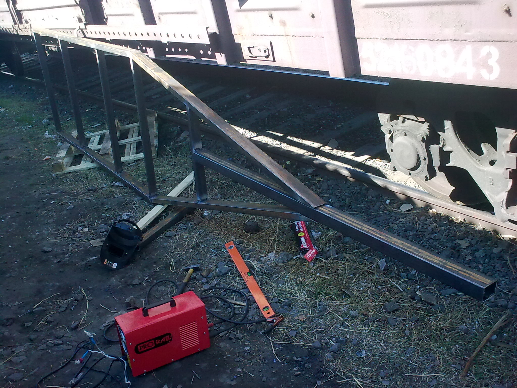

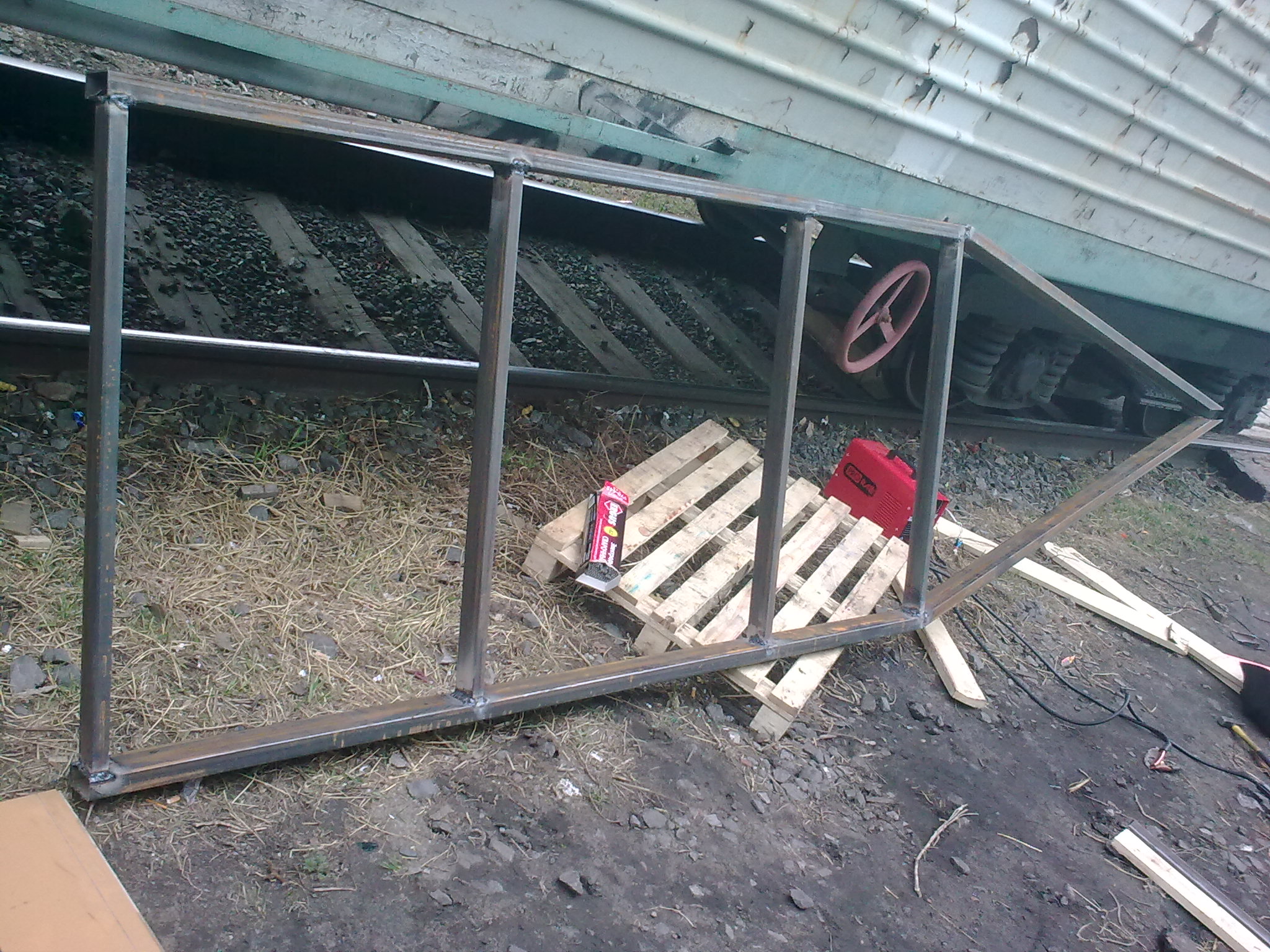

продолжаем ковыряться

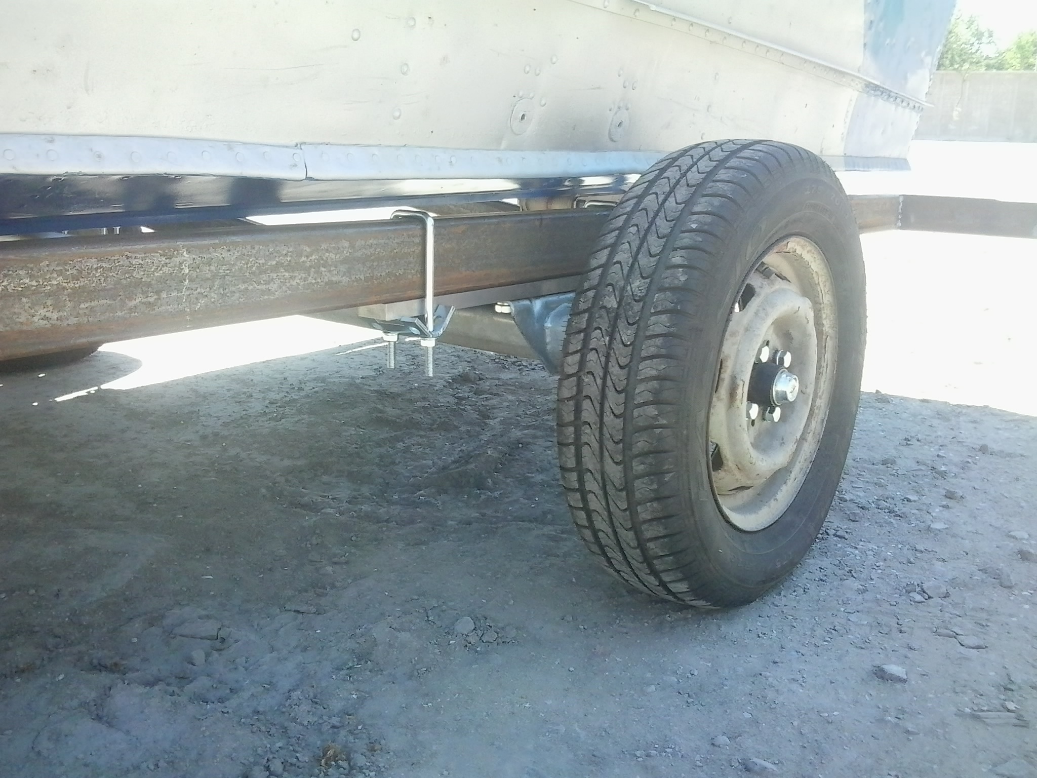

А у меня наступают приятные моменты сборки!

Кстати, померял расстояние от земли до нижней точки лодки ( задняя часть киля) получил около 42 см, лодка не нагружена, голый корпус.

Я на сегодня закончил вот на этом этапе! По поводу упора под мотор- нужно посмотреть на него, что он и как? Думаю, что изваять его несложно.

Красиво получилось Женя. Только 2 вопроса есть - почему не сделал трапик подальше и роликов килевых чего так мало. По поводу упора - он на твоих качелях будет не совсем удобен, движком будешь лодку приподымать, если трим есть конечно. Увидел, нету.

Гена, добрый день! Еще один ролик почти готов, нужно поставить на поперечнику, где его нет. По поводу трапика - так металл был, присобачил там, где хватило, ежели буду видеть, что еще нужно, не проблема, сделаю накиданной и на болты. Думаю, что еще на один пролет нужно будет.
Пока еще Вихрь, еще руки до него не дошли, думаю под него упор сделать съемный, когда лодку на лафет поставлю, так сразу ложементы и упор под двигло!
