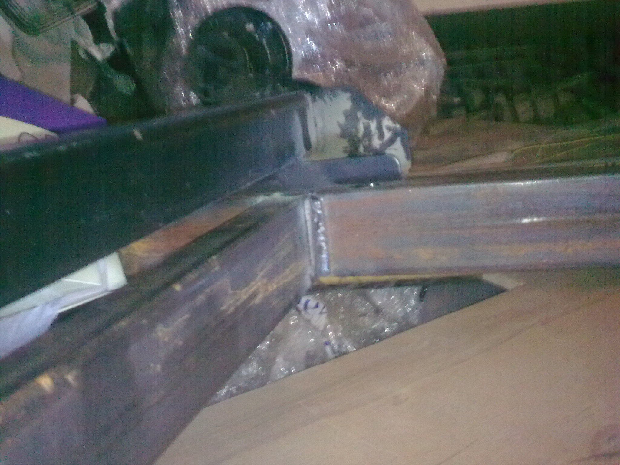

Гена, добрый день! Еще один ролик почти готов, нужно поставить на поперечнику, где его нет. По поводу трапика - так металл был, присобачил там, где хватило, ежели буду видеть, что еще нужно, не проблема, сделаю накиданной и на болты. Думаю, что еще на один пролет нужно будет.
Пока еще Вихрь, еще руки до него не дошли, думаю под него упор сделать съемный, когда лодку на лафет поставлю, так сразу ложементы и упор под двигло!

Нет, все ролики и качелька на болтах М12, крепких. Технология установки была такова: вначале поставил качельку, сделал мин. Высоту над поперечной траверсой, затем передний ролик, потом остальные ставлю. Если вдруг какой непопаду- сниму и профрезерую разогонный паз

Поближе щелкни, если не сложно, так плохо видно

Вот качелька

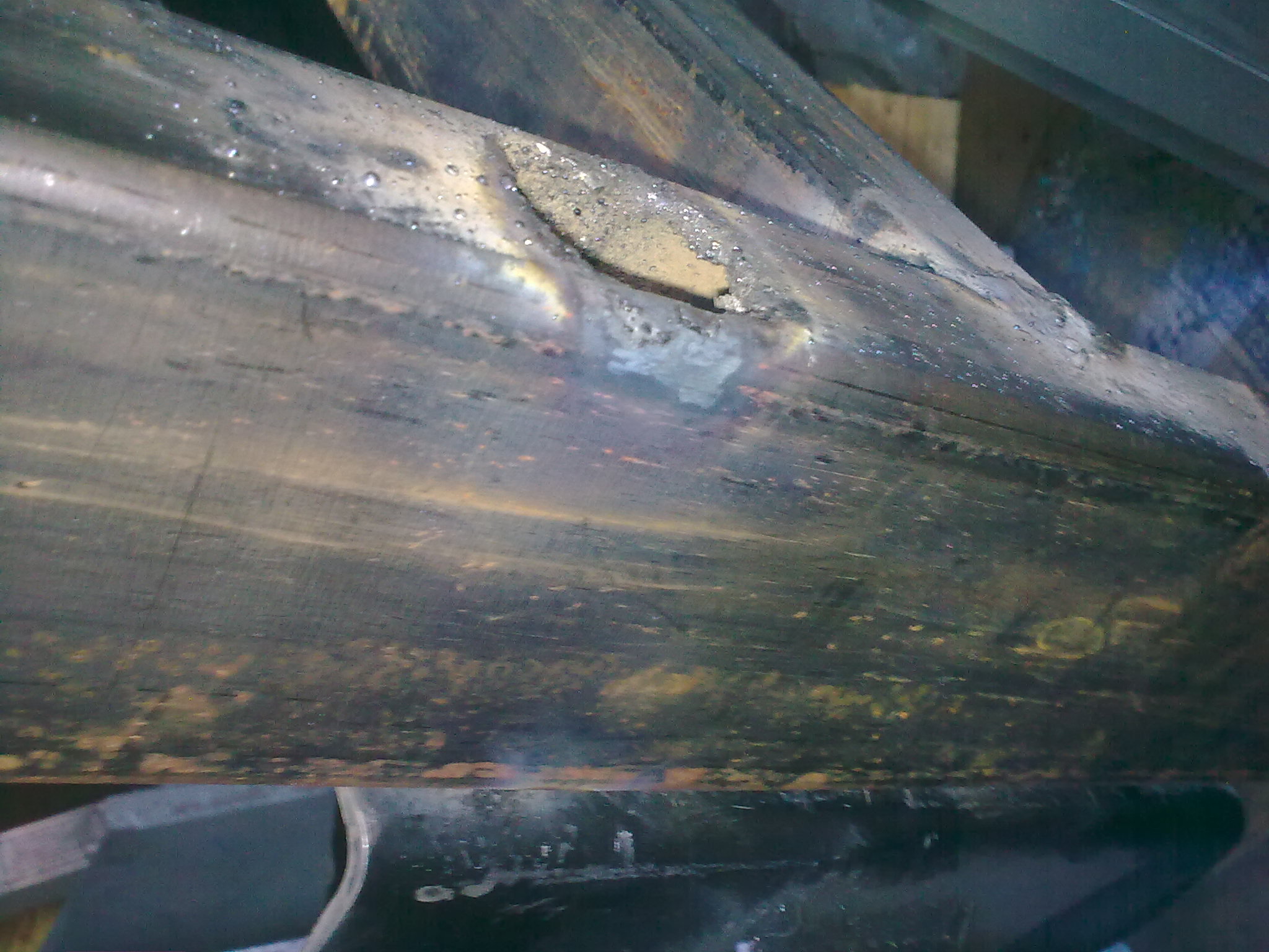

А вот ролики

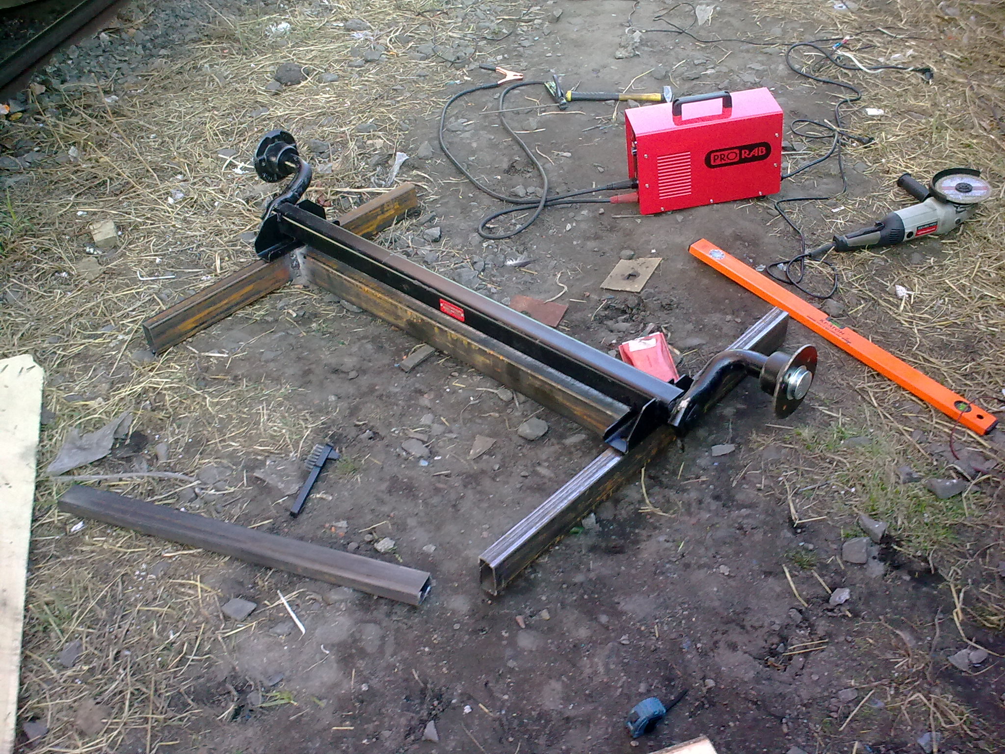

а я сегодня сварил подкатную тележку под ось, кстати ось оказалось малость кривоватой, т.е. посадочные поверхности слева и справа не параллельны друг друг, теперь справа с одной стороны зазор, вот те и знаменитый бренд . Меня сие вогнало в ступор, фих знает что теперь делать. Ну, и по краске, типа три в одном, и грунт и краска и преобразователь ржавчины

Вы что собираетесь крепёжные болты на скозь труб ставить?
Уже поставил, на 14 диаметром

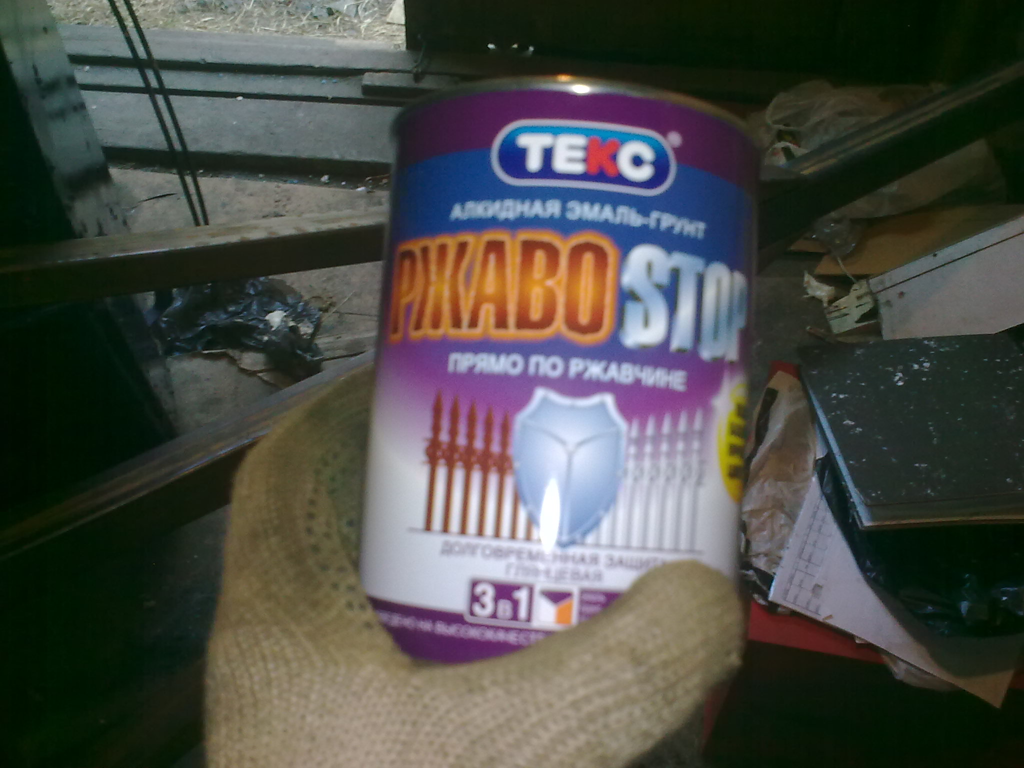

как то я этот пост нашего российского единомышленника прочел без должного внимания. Три в одном.... И название такое :Ржавостоп. Но..... Шо купленно, то купленно. Пусть Евгений покрасил и выставит потом все в картинках на Ваш суд!
Дык еще не красил, после постов выше фих знает что и делать, и ценник у него нифига не демократичный 350 рэ зи литру
Юхня, у себя в гараже рамку смотровой ямы, женой болгарина + тросовая щетка, довел до белого металла и покрасил "Ржавостопом" через пол года это суперсредство "хутко зникло" оставив за собой только ржавчину.

А я этой краской 4-ре года назад покрасил ржавые ворота и купол колодца (в 2 слоя, без зачистки и подготовки).... до сих пор ни очага. (Если есть неверующие - Велком на шашлык, покажу )

А я перед покраской "убийцей ржавчины прошел, и чудо!, налет исчез. Ну а так, что бы полгода этот реактив сдерживал доступ кислорода к смеси углерода с железом..... Оно и не должно. После нейтрализации ржавчины уже Ваши проблемы ограничить влияние окружающей среды на железяку!)

В том-то и дело что там все сразу, и преобразую, и загрунтую, и защищу
Грунт-эмаль Ржавостоп - алкидная глянцевая грунт-эмаль по ржавчине, состоящая из 3 компонентов: преобразователь, грунт, финишное покрытие. Обеспечивает высокие защитные свойства как на ржавой поверхности, так и на чистом металле.
Ржавостоп предназначен для внутренних и наружных работ для окраски металлических поверхностей. Может наноситься как на ржавый, так и на чистый металл. Ржавостоп производства Текс идеально подходит для окрашивания металлических конструкций, гаражей, решеток и оград.
Грунт-эмаль не колеруется, а имеет ограниченное количество заводских цветов: белый, голубой, синий, зеленый, красный, желтый, красно-коричневый, коричневый, серый и черный (поробнее цвета грунт-эмали Ржавостоп можно посмотреть внизу страницы).
