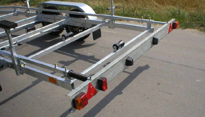

Зачем всё так сложно. Зачем такие профили?
Обычный кусок металла, полоска толщиной 15мм
которая непосредственно крепится к уголку 5,
а он в свою очередь через стремянки к самой раме.
Возможность регулировке центра тяжести.
Да и уже к уголку крепите крылья и подножки.
Ну гдето так.
Что за фирма торсионна? Брал Алко так он
оцинкованный, ну светлый, а у тебя чорный.
АL-КО
Да по поводу кривезны . Там где просвет пропили
(подпели, оставив точку крепления) между самим торсионом и уголком, всё зажми
потом подвори назад.

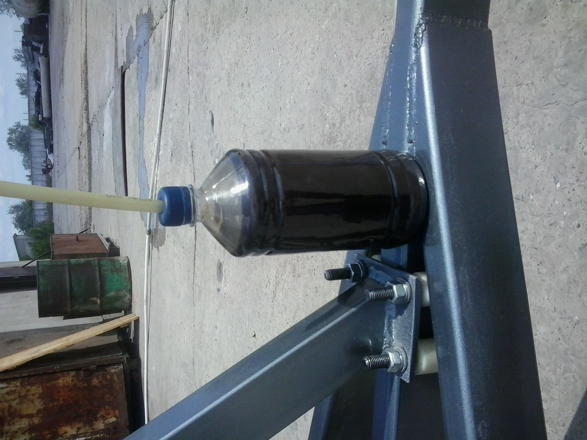

Сегодня развел проводку, сейчас буду крепить фонари.
Да, еще взял литр мовиля, разгорел на солнышке и залил внутрь рамы через 5 отверстий, теперь покатать прицеп и все растечется.

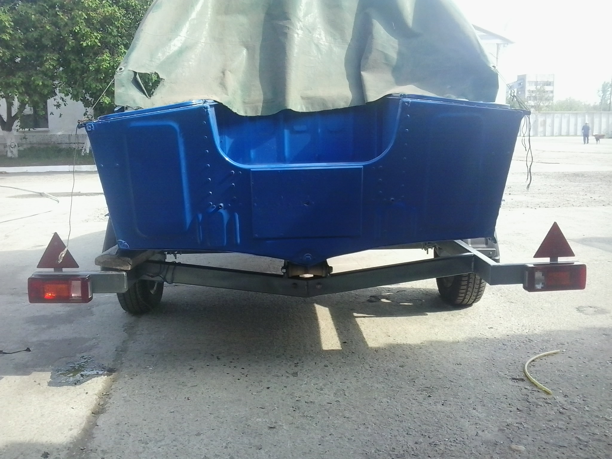

Проводку протянул, фонари прикрутил, подсветку под номерной знак осталось изобрести.

Хочу дать один совет, может и не в тему но..... Лафетом пользуюсь регулярно так как, во первых езжу в разные места на рыбалку ну и на РОПе держать лодку гораздо дороже чем в своем гараже. Хотя я о другом....
Женя, после того как раза три ходил ногами тупал выискивая, в месте спуска лодки номер, на дне (это летом и босячком), и после того как он был просран зимой (проблемма в том что дырдочки в нем низзя делать согласно ПДД, а смывает его вместе с рамкой аж бегом) и заказан дубликат, перестал доверять даже стяжкам капроновым и вожу его в багажнике.
Чесно говоря на ментов не часто попадал, но и в тех случаях когда были с ними бурные дискусии, многие относились к этому с пониманием и отпускали.
Блин букав много, но я к тому что особо не заморачивайся!!!!

Олег, большое спасибо, учту, но я как раз думал его припин**чить на заклепках к раме
