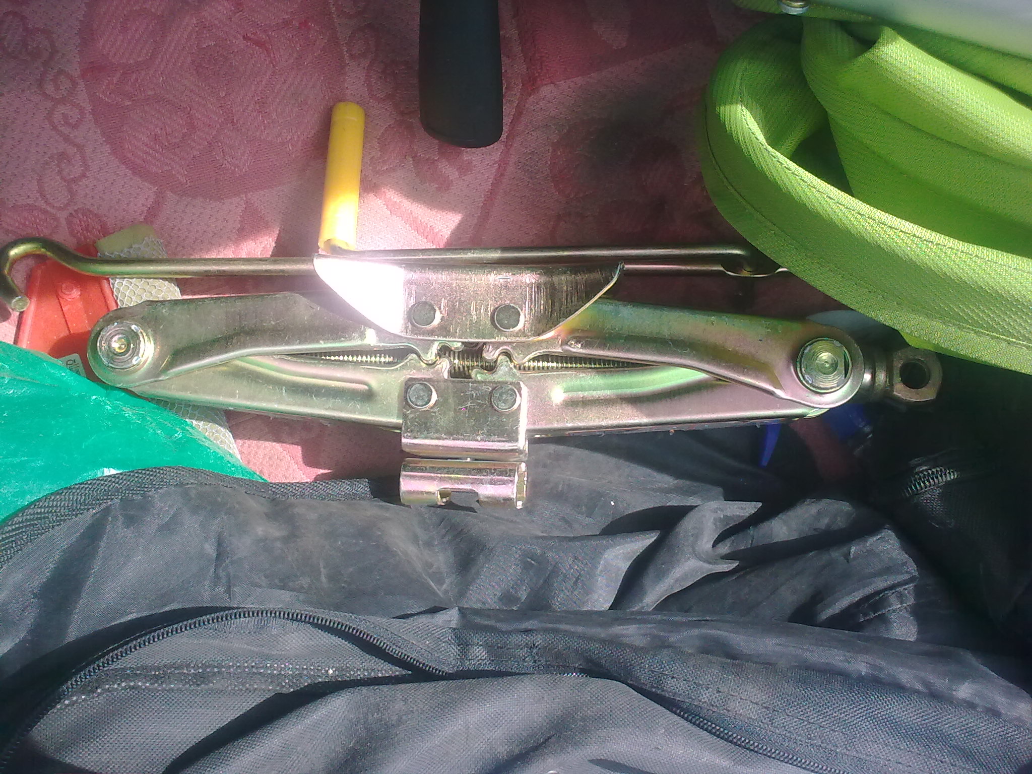

домкрат прикупил, производство дружественного китая ) от жиги искать было лень ))
Назва:  Фото1874.jpg
Переглядів: 759
Розмір:  670,6 КБ

Rickov,а я буду ложементами поднимать-опускать, как по мне - так проще, но сама идея:фиксации лодки во время движения на ложементах и частично на роликах и спуска на воду по роликам - по-моему великолепная!

Так я тоже так считаю, иначе бы моя лодка уже лежала на прицепе, а так пока работа застопорилась до прихода роликов, лебедки и сцепного (выписал по инету), делать - значит нормально делать я бы тоже ложементы сделал на домкратах, но добыть мне их негде

Rickov, а самому сделать? я так понимаю, что токаркь у Вас знакомый есть? Можно рассмотреть вариант изготовления домкратов из старых водопроводных задвижек)))

Rickov, я соберу свои домкраты и сфоткаю, мне Гена объяснил принцип, думаю мои будут работать!
