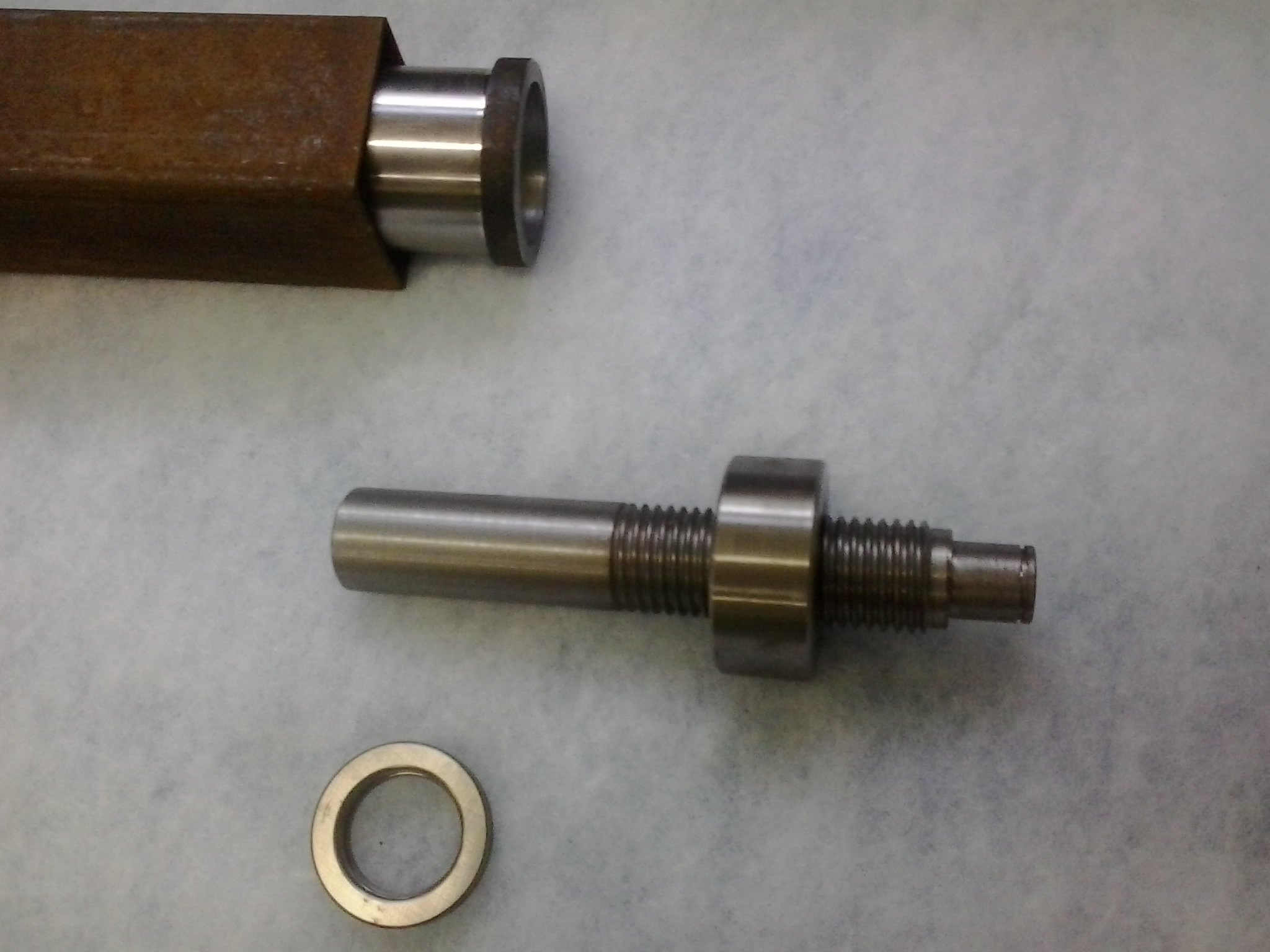

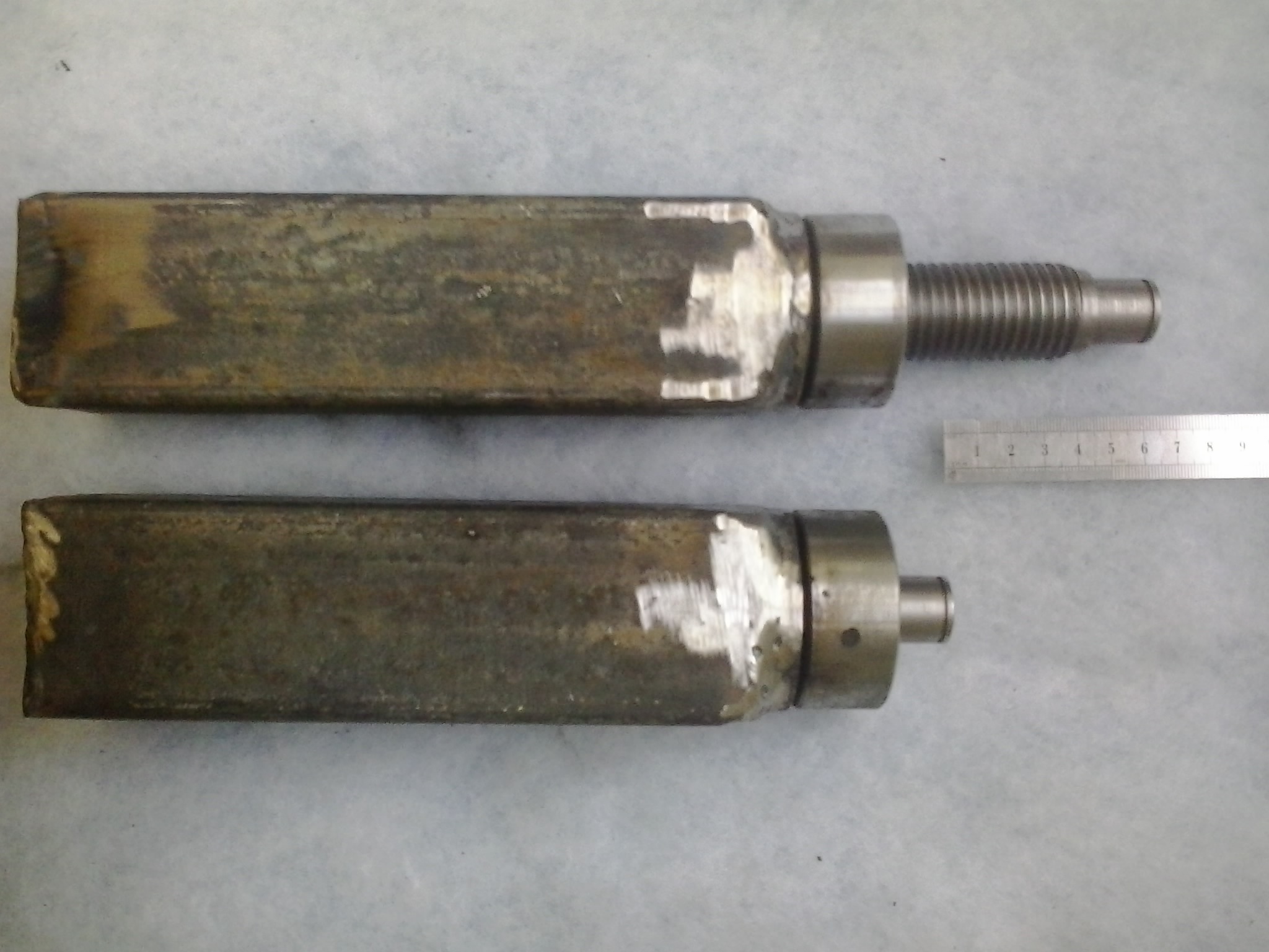

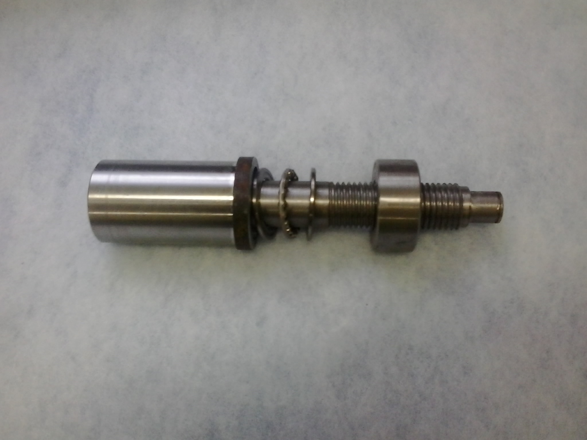

Ну, вот и готова токарку на домкраты, с понедельника приступлю к сборке. Один домкрат по деньгам вылезет гривен в 150

Еще

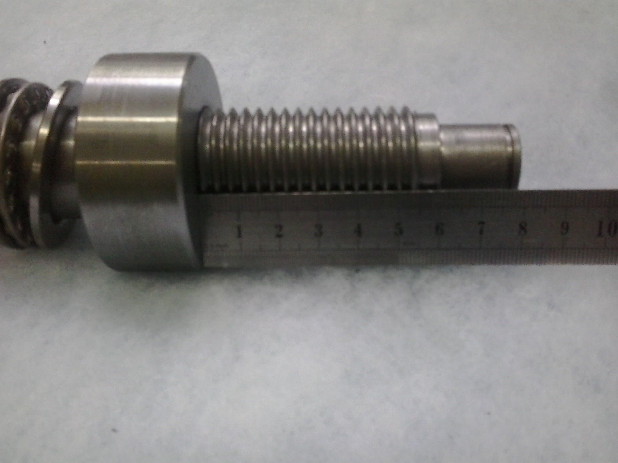

Женя, хода хватит, а то маленькие чтото.?

Гена, ход я сделал 60 мм, думаю, что хватит.... Или нет?
