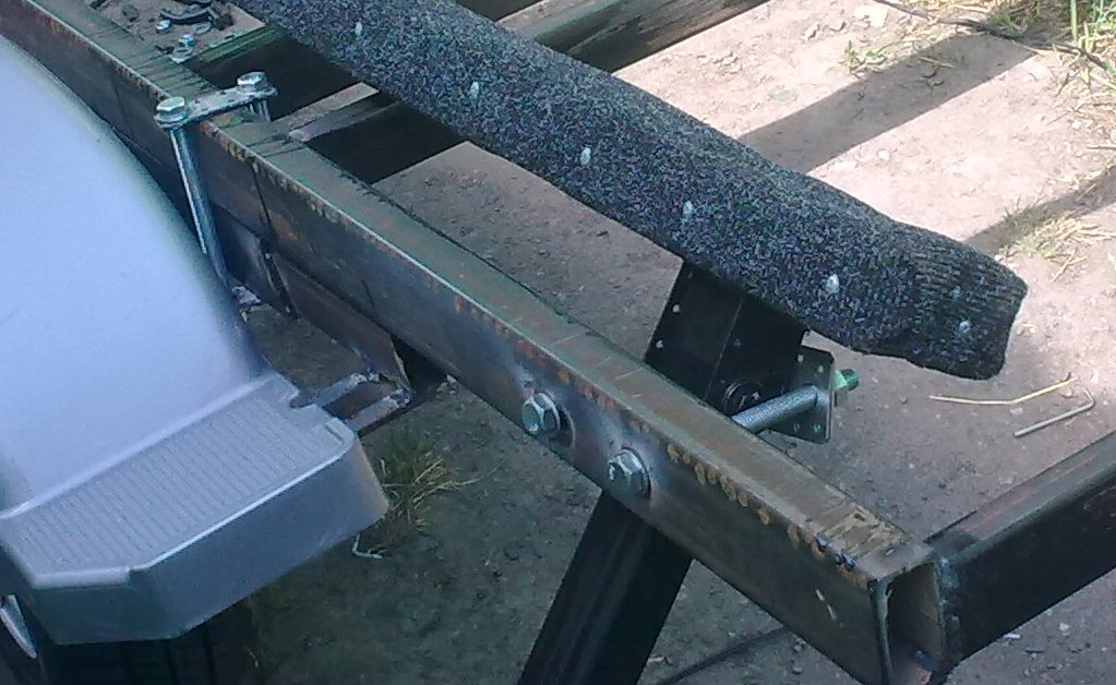

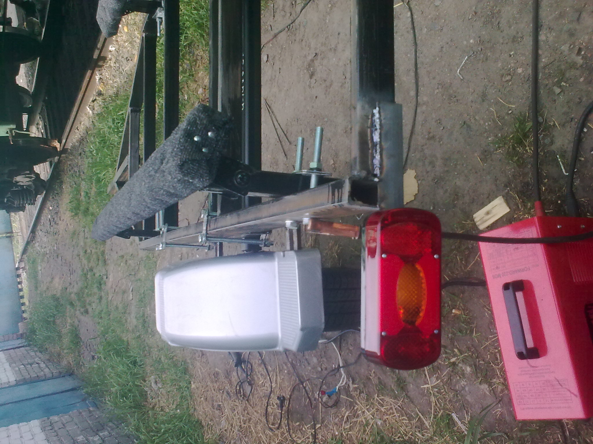

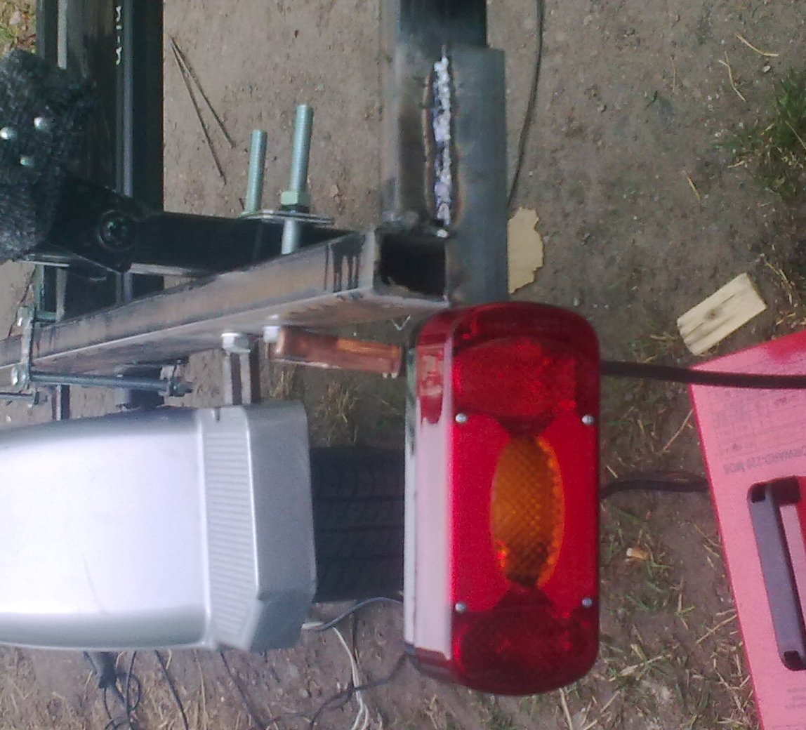

вот, прошу прощения за задержку, ноут навернулся тока починил ))
роликов пока нема

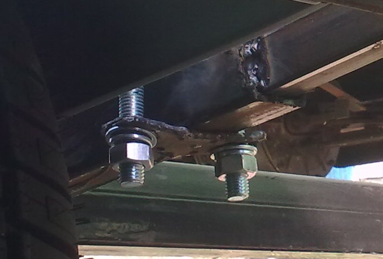

Напрягает качество швов.
Болты явно китайские. В данных местах применяются болты
и гайки соответственно с более мелкой резьбой
и прикаленные (они обычно такие и идут)
Очень тонкие пластины на стяжках, надо как минимум 10ку
Фонари можно по выше, луше мостырить когда корпус повесишь.

болты китайские, других я не нанашел 14*200 твердость 8,8, пластины суммарно 4мм, это крепежные пластины из строймагазина, толщина каждой 2мм, есть мнение добавить на каждую сторону еще по паре креплений
Швы на фонарях и крыльях действительно кривые по причине торопливости (моей) на остальных вроде как не совсем красиво, но проварено

применяются болты
В любом автомагазине ,который торгует запчастями на Ваз,москвич и т.д.,только штангель с собой возьми...
Старий 12.07.2013, 01:04   #17 (permalink)
Псевдо: воважвв
Карапь: Прог
Дописи: 398
Сказал(а) спасибо: 56
Типово Re: Прицеп для прогресса.
Лафет у Евгения неплохой. Наверное легкий. Короче - для Прога - самое то. Главное - чтоб невысокий. Мой был до ста кило. Одной рукой поднимал за одну из сторон. Испытания в Крым и обратно показали состоятельность конструкции. По лесу тоже нормально. Но если брать по цене - проще купить и при необходимости немного усилить.
Сейчас лафет Копача буду облегчать - уж больно большой запас по прочности и вес. И вторую ось можно добавить, чтоб в ил не проваливался. Привык я катера спускать с любого пляжа.
В применении спец крепежа необходимости нет. Только ставить гроверы от вибрации да и все.
Кроме того, одним из элементов жесткости может служить корпус лодки. Это также сэкономит вес. Трубы 50/25 со стенкой 3 или даже 2 - с головой. Вместо шпангоутов можно пару косых стрингеров. Это обеспечит жесткость на кручение. Но это не обязательно. Три шпангоута - хватит. Жесткость на кручение и изгиб обеспечит корпус лодки.
