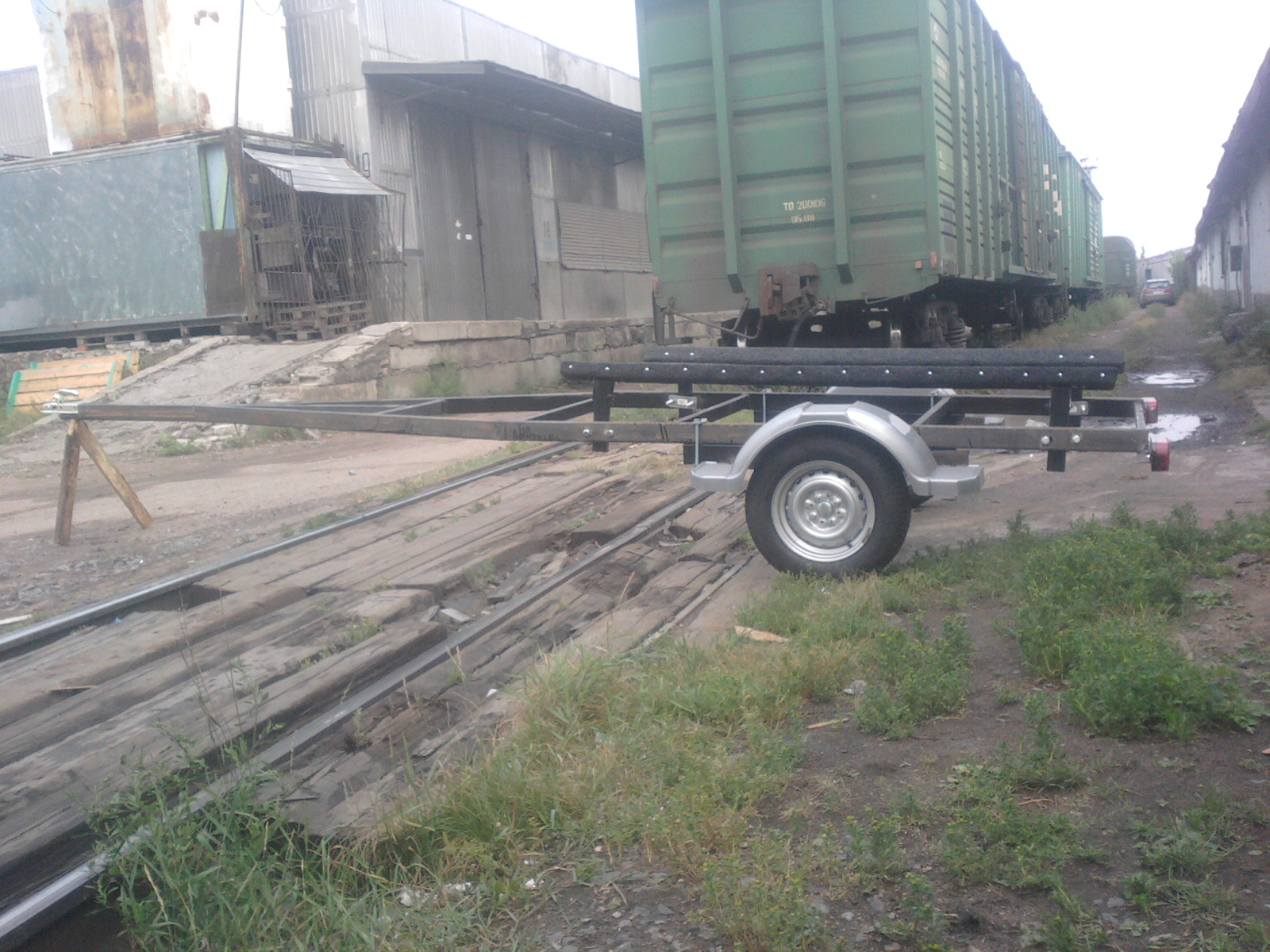

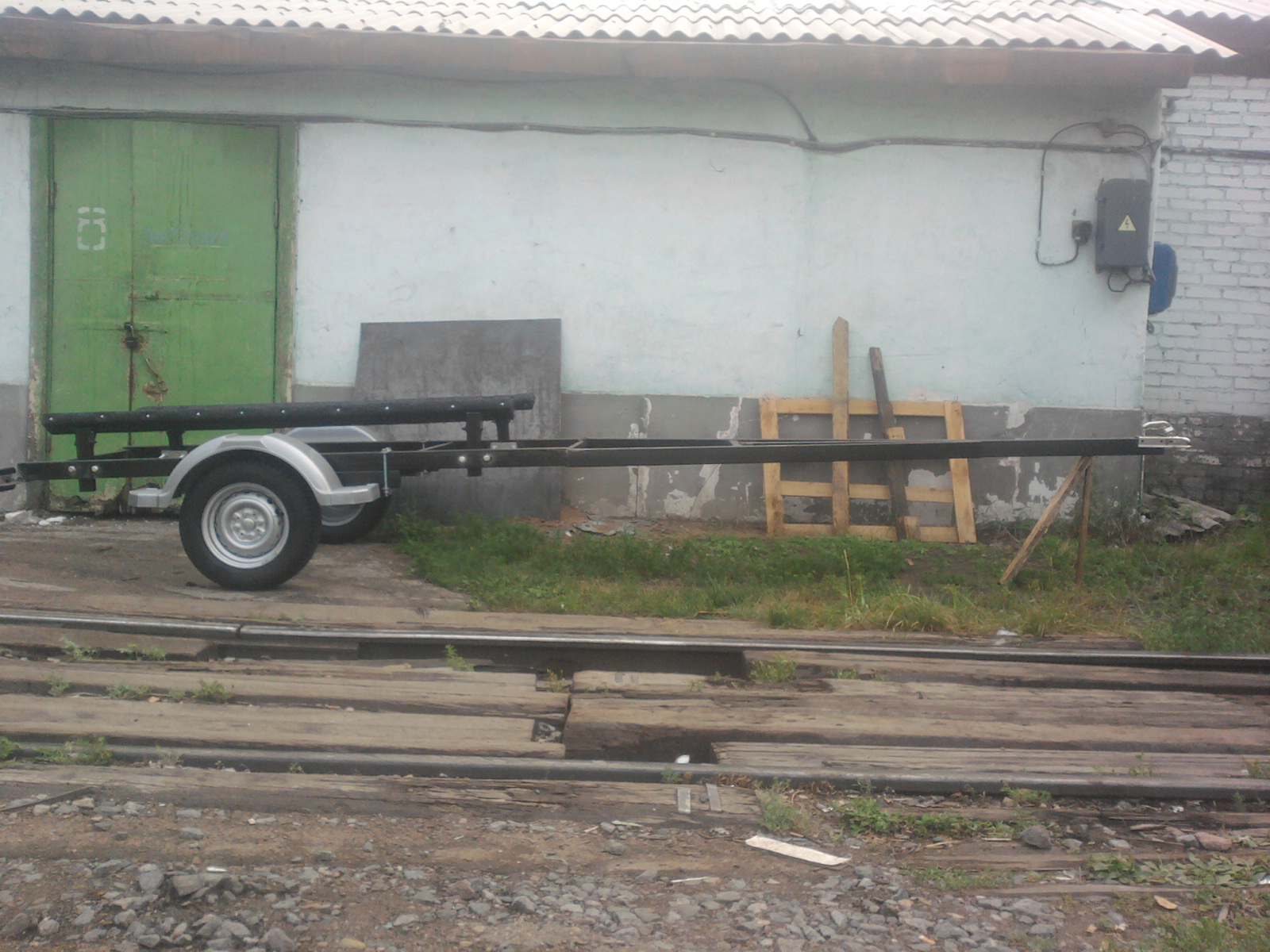

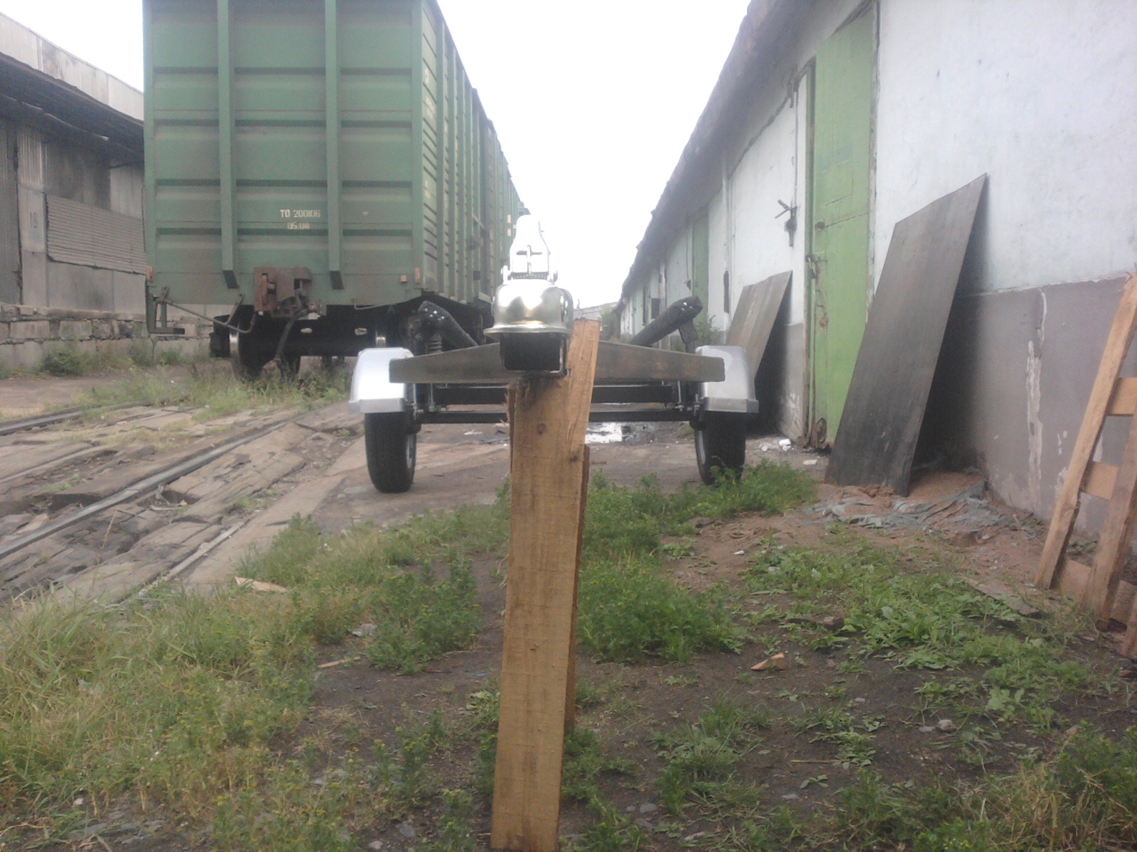

фото, без лебедки и роликов, руки не дошли

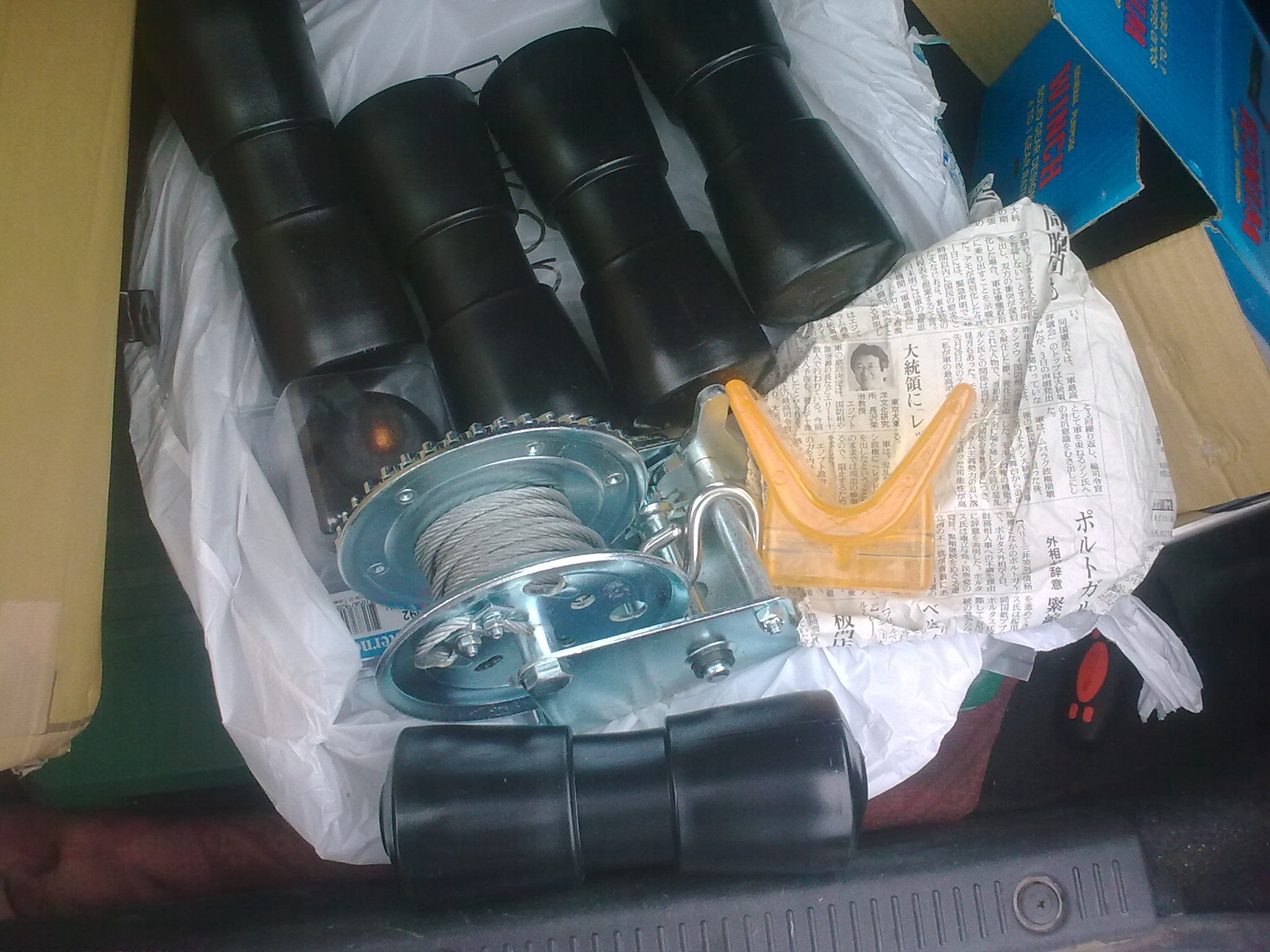

пришли ролики, лебедка и упор
