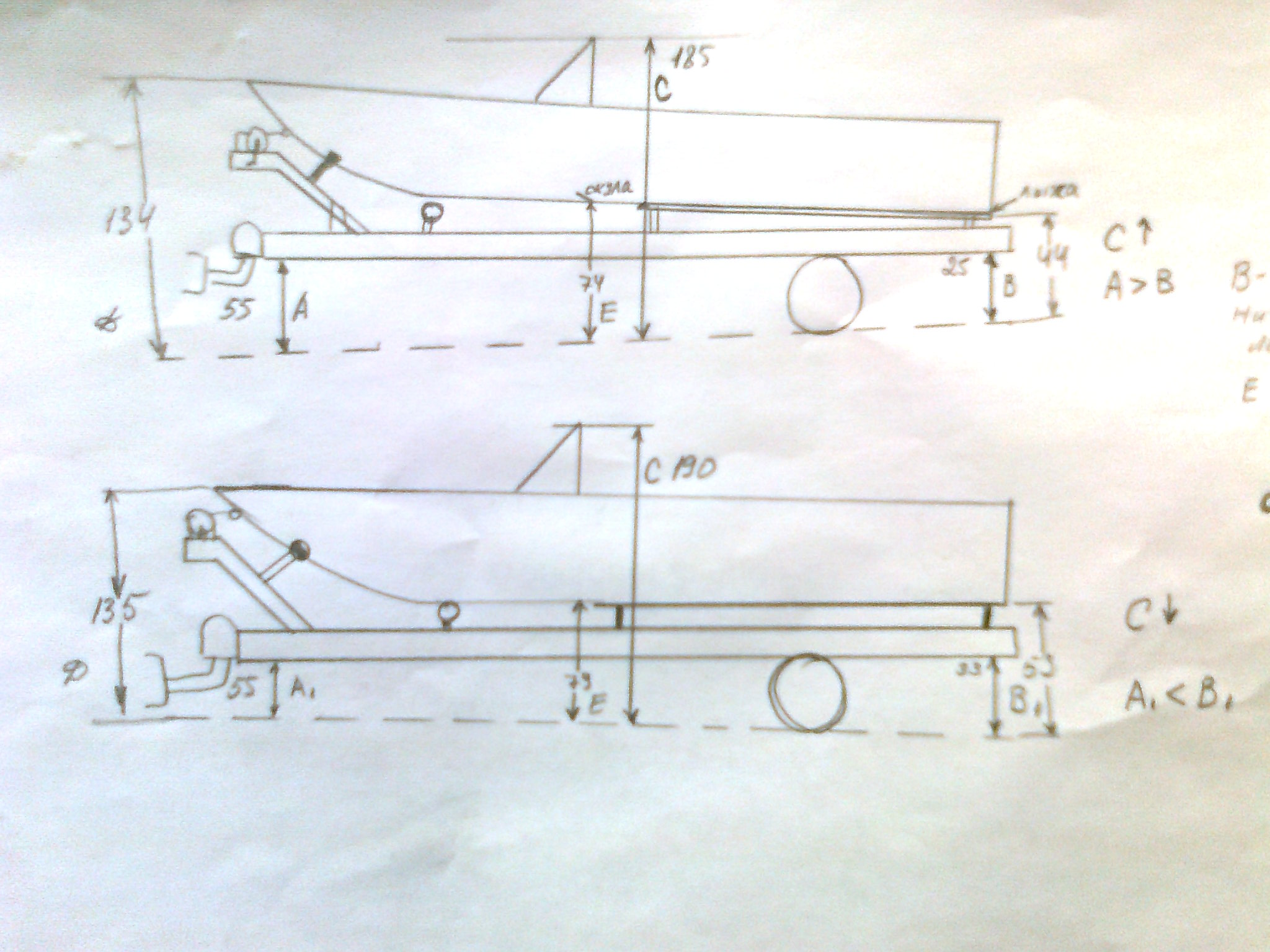

А теперь даю сравнительные данные по измерениям с лафетом от Кияшко, для Игоря ims.
Теперь по величинам.
Верхний это Кияшко, нижний Серёгин.
На лафете Финвал 470 с мотором, а лафеты отрегулированы.
А- от земли до верха шара на фаркопе(на машинке Игоря).
В- от нижней части лафета до земли. У Кияшко это рамка номера, а у Серёги это защита фонарей.
С- от земли до верха рамки со стеклом.
Д- от земли до носовой палубы.
Е- от земли до скулы ... так как нарисовано, прямо под верхней точкой рамки.
И размер от земли до гидролыжи на днище, не обозначен буквой .

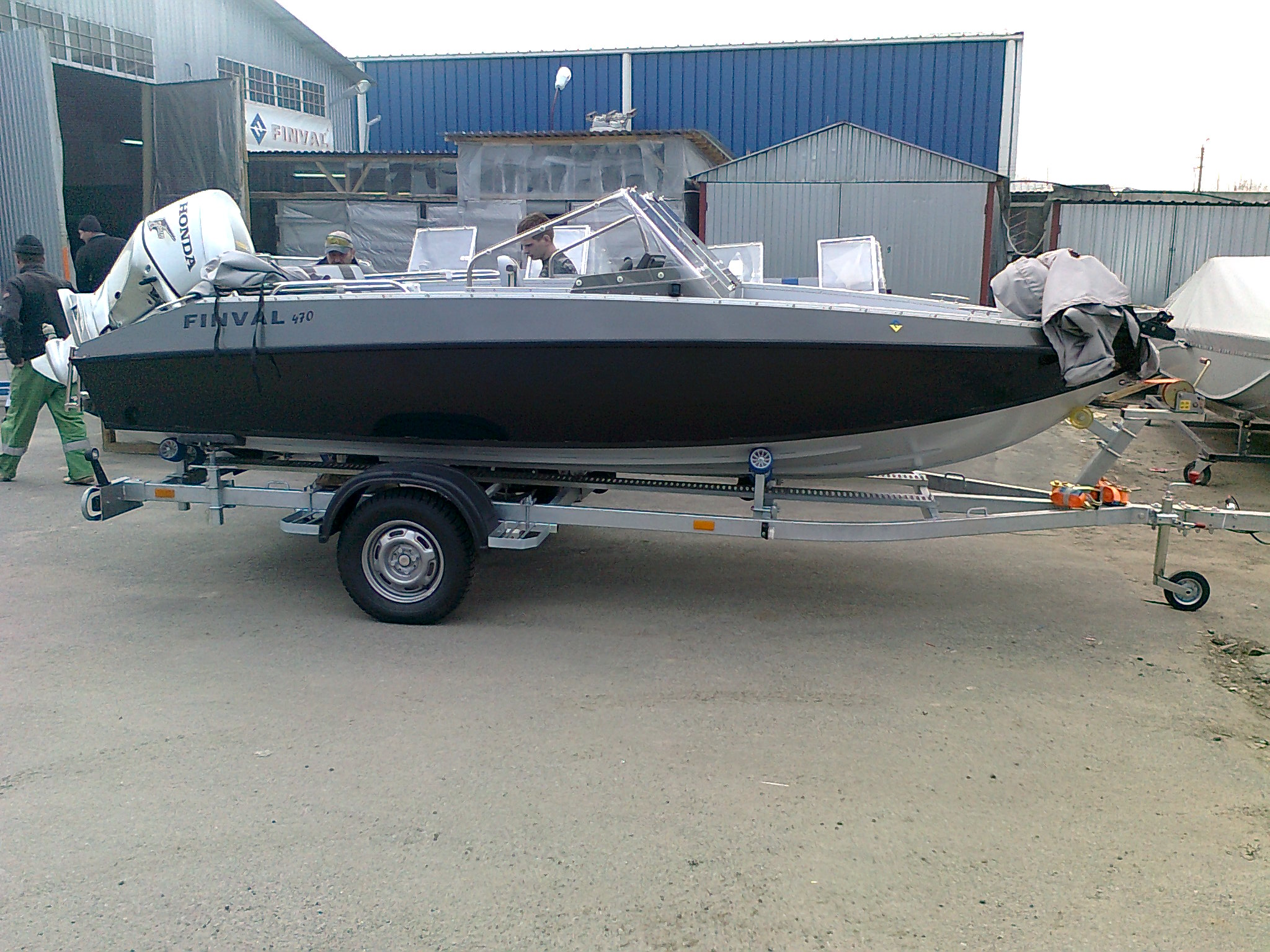

Ну взбодрим темку сегодняшней фотосессией
Финик стал на него, как вроди там и родился.

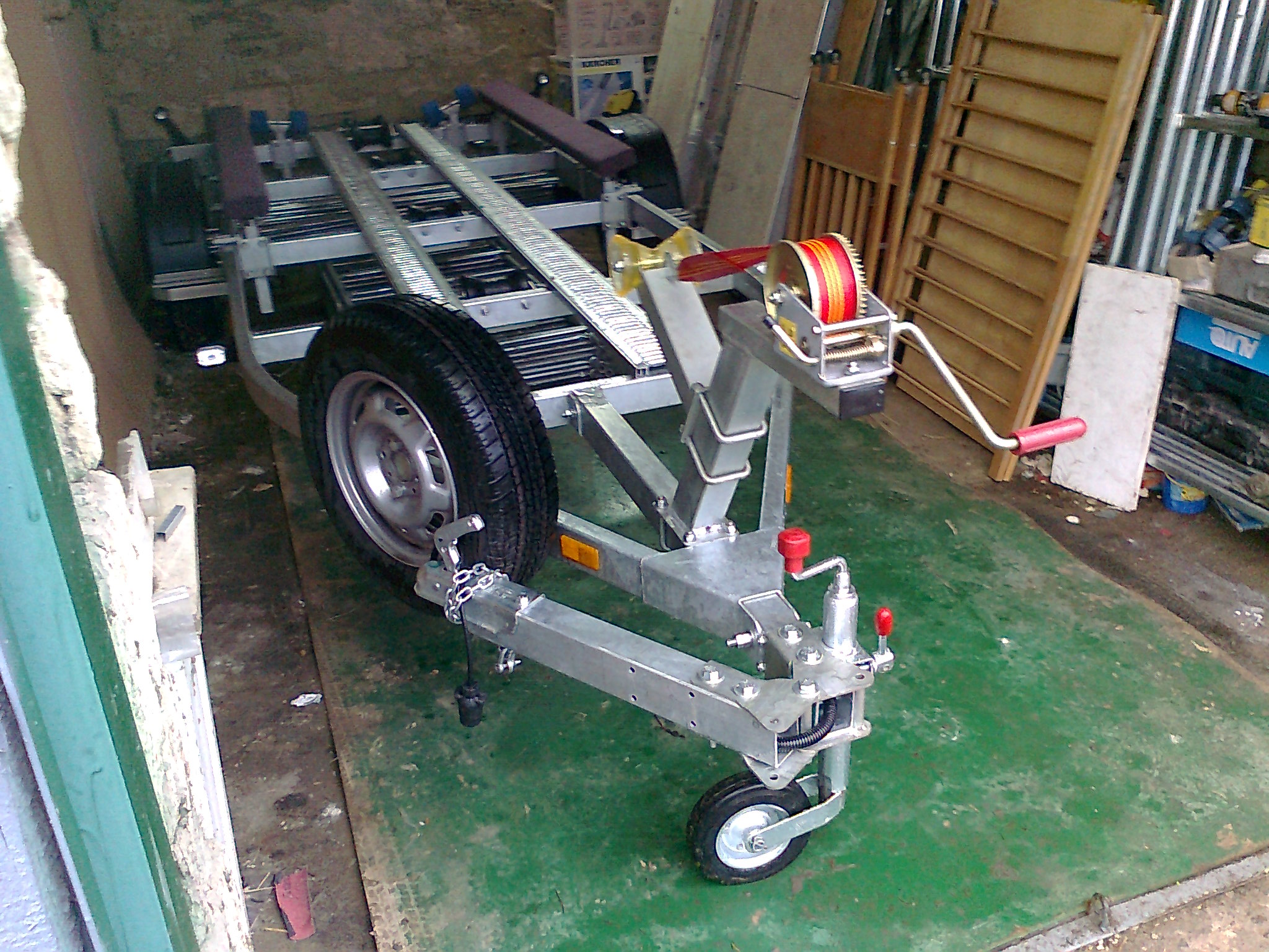

А я дышло сам и разрезал, теперь твоя очередь.
Всё покрыто цинком
