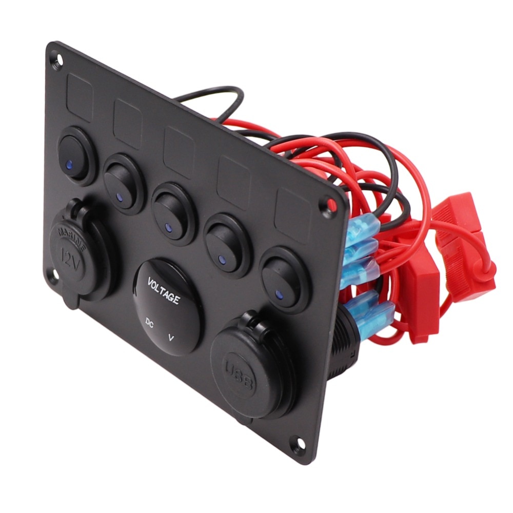

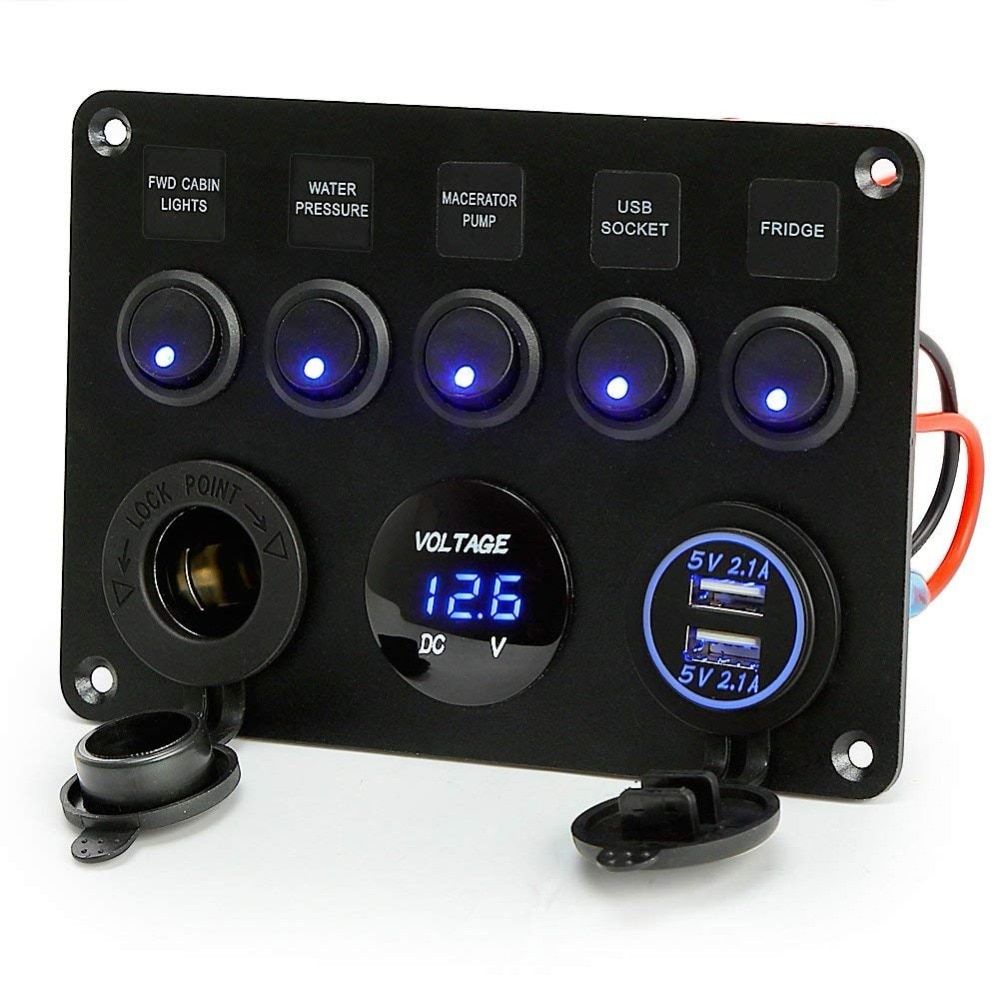

т.е. от аккума до этой панели кабель рекомендуется 5-6кв?

именно так!
можно конечно по всем формулам и фэншуям высчитать падение сопротивление и тд.тп,но я скорее практик чем теоретик и у меня в начале лежал провод в трубке к трюму обычный ПВС из эпицентра,4х2,5,тоесть---- "+" 2а провода по 2,5 и "-" 2апровода по 2,5мм квадратных,падений уже не было и на мои потрэбы вполне хватало...ну понятно что мягкая плетёнка медная)))то потом уже добавил аккумы в трюм а в трубу вложил ещё более толстый чисто для того что бы во время стоянки по ним от трюма шло питание подзарядки от солнечных к аккумулятору в транец...боольшим сечением подстраховался от малейших "лишних" потерь токов зарядки...
Мыведём всегда 2 на 6 квадратов, хватает всегда на всё. И лебёдку не надо до акума тянуть питание а прямо на клеме подключения панели предохранителец через её родеой подключить и её. Родные от этой панели не используем. Ставим такие как в этом посте Командеры, приборы, винты....

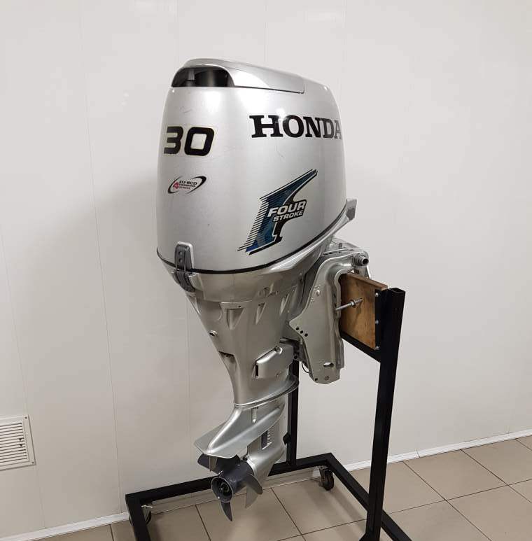

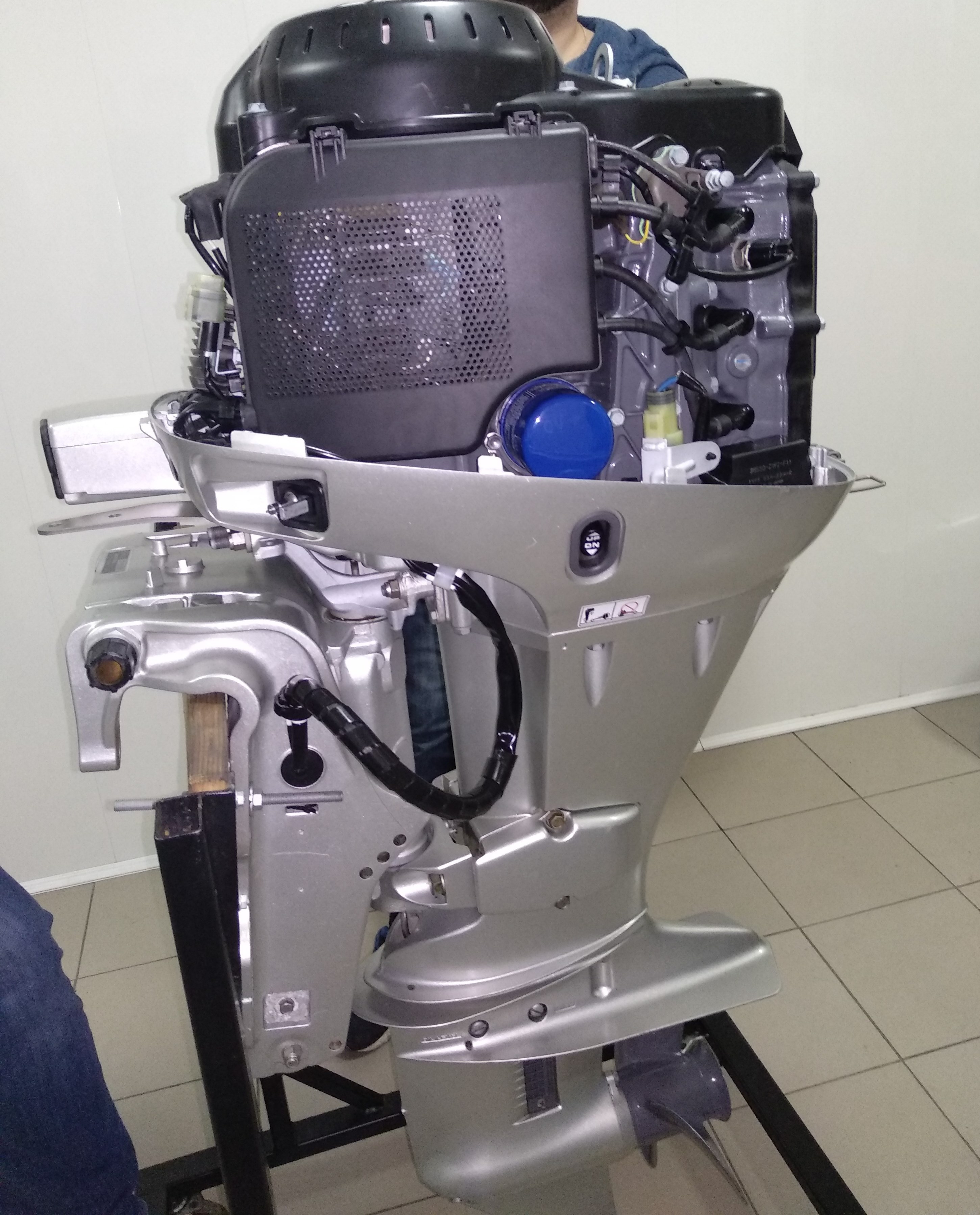

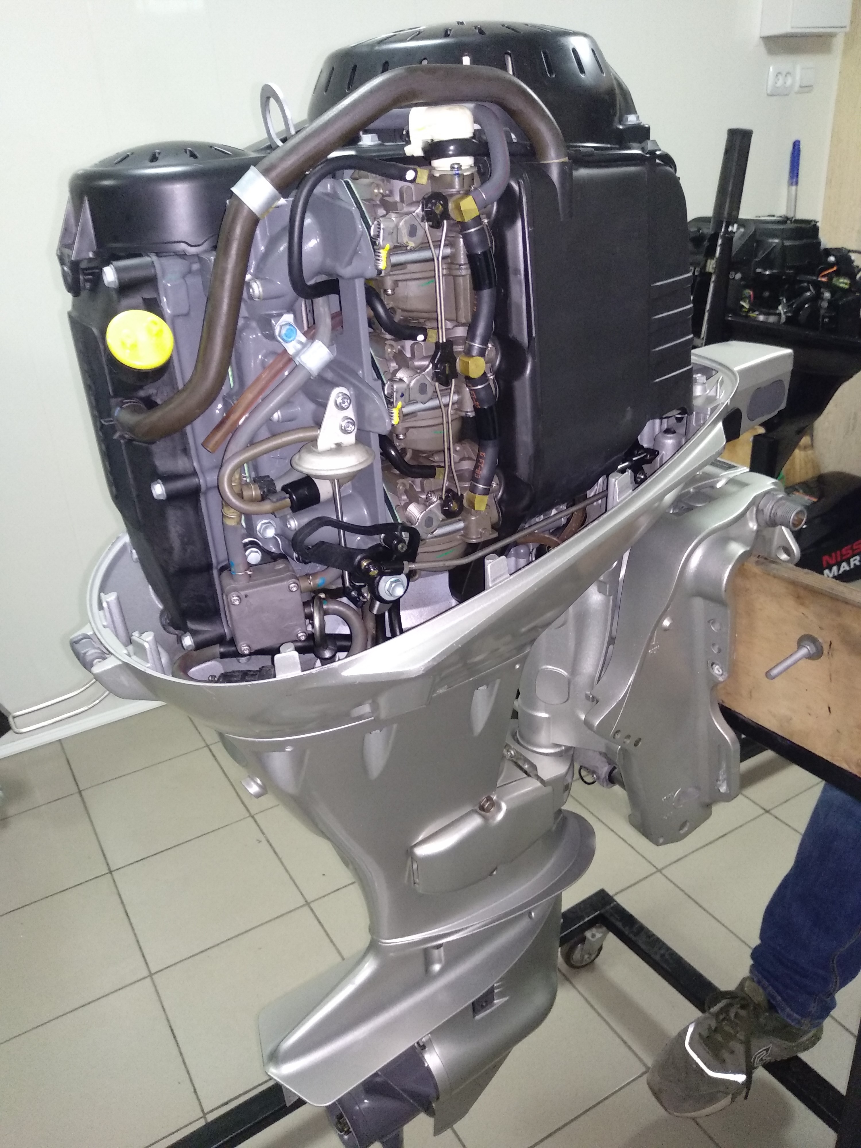

Вчера стали счастливыми обладателями ВF-30. Мотор продавали без командера! Поэтому сейчас мой статус будет "в активном поиске")))
Поздравляю!
принимай поздравлям!это уж не совдэп 30!
