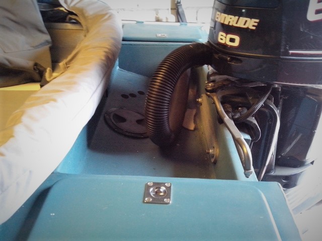

Ох и наворотили ,это мой.

Кстати - вырез под мотор мне кажется маловато будет ?
Не, там все четко, я примерял мотор, все нормуль, и поворачивается четко и задирается все как надо, ничего нигде не затирает, можно еще меньше было делать его по ширине, все равно под "кочергу" там карман предусмотрен с левого борта.
Допис від Gosha-09 Переглянути допис
Як що маеш час та й натхнення, то чому нi?!
PS:Мотор у вас кашерный, мне нравится!!
Я тоже планирую врезать лючки по бортам как у вас, знатные рундуки получаются!!

Уже с 60-кой.
