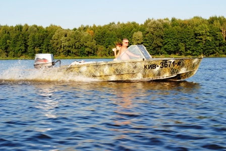

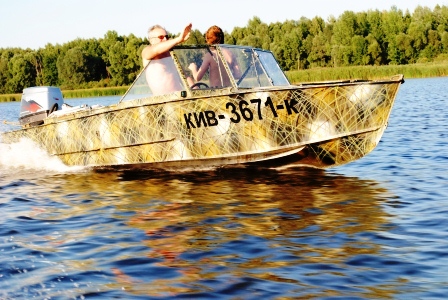

Здравствуйте любители Прогрессов! С праздником вас! Здоровья и 7 футов под килем! Я молодой форумчанин, но водоплавающий со стажем. С первым П2 в своей жизни познакомился в 1970 году. Так что опыт кой-какой есть. Ходили с отцом сначала на В-20, затем на В-25. Все было хорошо и управляемость и всхожесть на волну, но при определенных навыках управления. Одно было плохо-недостаточная мощность моторов и никакие грузовые винты не помогали. Сейчас имею П2 удлиненный на 500мм с мотором в 90л.с. Многие недостатки ушли, но осталось главное-прилипание носовой части корпуса. Даже поставленная гидрошайба не помогает. Работает только до скорости 50км/ч. а затем нос все равно ложится на воду. Конечно ,рулем можно работать только до 45км/ч. а свыше, только по прямой.
