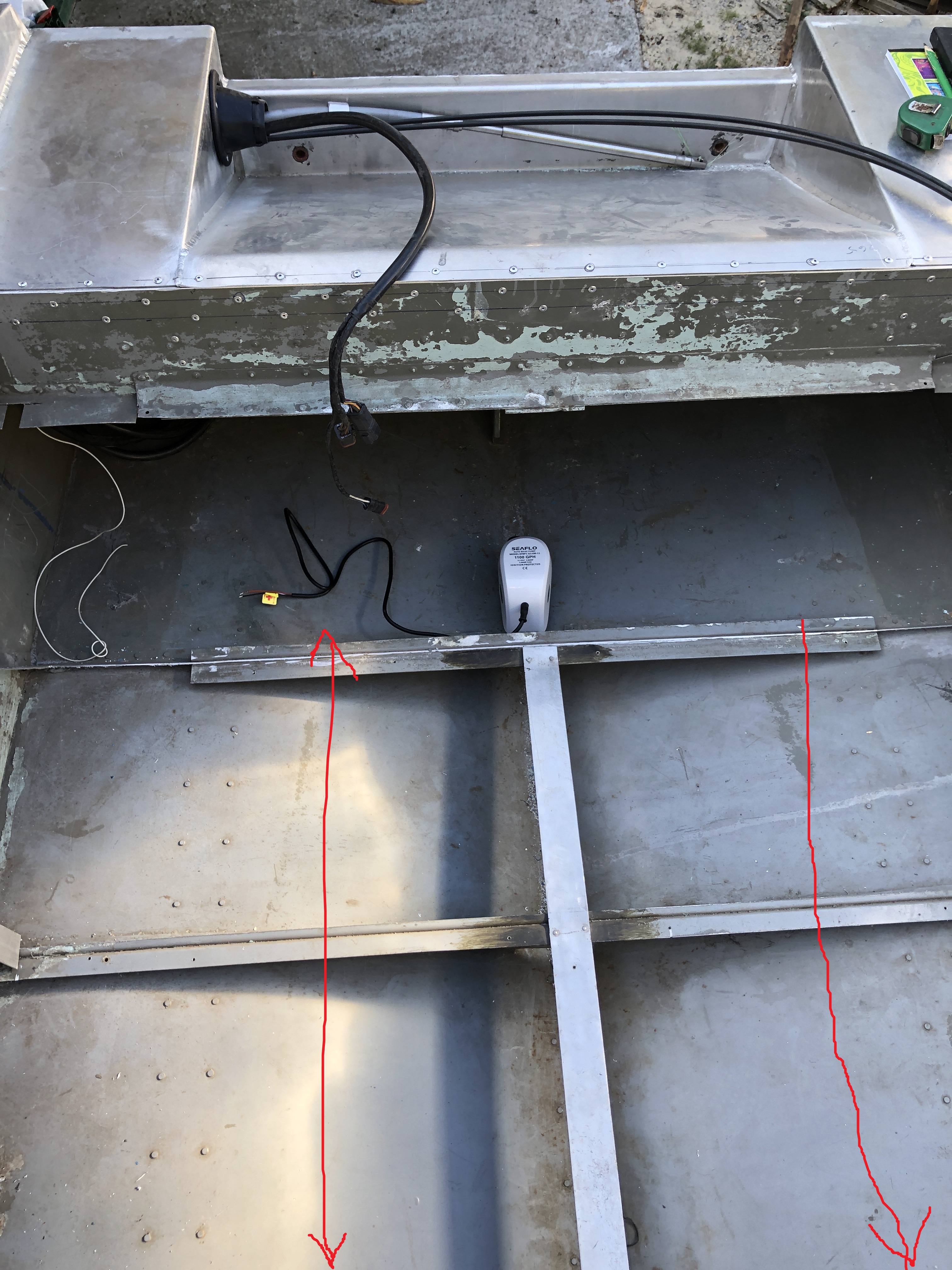

Ребят, какую толщину фанеры покупать на пол и какую на борта лодки ?
Просто подвернулся случай, товарищ для ещё одного кореша едет за бакелитовой фанерой, вот решил и себе заодно прикупить )
Sergey_2017 зараз поза форумом   Відповісти з цитуванням
Старий 06.10.2020, 15:45   #105 (permalink)
Типово Re: Прогресс 4 + evinrude e-tec 40
Допис від Sergey_2017 Переглянути допис
смотря какой вес планируемых гостей и капитана, как планируете укладывать фанеру и на что... много нюансов.
Для изящных и стройных 9мм достаточно, для серьезных мужчин 12...
бакелитовой фанеры вы вряд ли найдете, ламинированной влагостойкой валом.
Блин, у меня вес 62кг ))))))
Кум потяжелей )))
Ну может изредка так кто под 100тку будет, но это не каждый же раз... в целом лодка строится для рыбалки и в основном будем ходить в двоем..
Думаю может добавить по "Т"-образному уголку на дно по длине лодки, что бы не было прогибов,:

Xотелось бы взять таки 9мм... Так же будем брать винил обворачивать, и на пол думаем кинуть стеродур, как то же нужно распихать по всей лодке для создания плавучести если перевернётся или там мало ли...
Что скажете ?
Я так понимаю что размер 3000x1500 сейчас сложно найти ? Потому что хотели положить целым куском

На пол стеродур не надо.
Лодка будет склонна к переворачиванию, в случае чего случится.
Для 9 мм фанеры дополнительный каркас обязателен, т.к. фанера будет прогибаться под тяжестью присутствующих в лодке.

Sergey_2017, На борта 6 мм с головой!!
Не знаю есть ли тоньше, но и 5 и 4 тоже пойдет аж бегом.
На палубу под 9 мм каркас нужен хоть не большой, под 12 мм можно и без каркаса.
Подгоните когда листы, перед установкой торцы горячей алифой пропитайте, и будет вам вечное счастье!!
К сожалению, если стиродур под пол не ложить то требуемые 350 литров вы в Прог не засунете, от слова вообще. Либо прощай все бардачки. Мы как правило просто оставляем пустоту по центру, сантиметров 30.
По фанере. Я себе в четвёртый прог ложил 9ку. Ну играет она под ногами, та и хер на неё. То есть если хотите что бы не играла тогда 12. Так как сделать под 9ку нормальный каркас тоже не так просто. И фанеру я бы не советовал ложить одним куском. Оно то красиво, а если её снять понадобится?
Сергей, есть я так называю маланский вариант, как на прог обойтись листом 2.5*1.25. Смотрите у прога копкит 1.3. Фанера 1.25. Не хватает 2. 5 см на сторону. Вы ложите лист по центру,, а чтобы закрыть щель по бортам, берём уголок 25*40*2 и закрываем щель. Тем более если планируете винил, уголок клеим винилом и будет бомба. Уголок ложим поверх фанеры, и крутим к полу. Нагрузки на него не будет, он чисто как декор.
Плюс не забываем карты. Ещё 6 мм на сторону . То есть сначала делаем карты, потом между ними ложим пол. И если карты тоже в виниле, то по факту нам нужно будет закрыть не 25 мм, а где-то 16-20
Если остановитесь на этом варианте, то в гугле ключевое слово, эколес. Находятся на выдубычах, от вас нормально ехать, и цена хорошая. Проверено лично, сами у них берём. Но 3*1.5 у них нет. 3*1.5 по нормальной цене брали в гостомеле. Но от вас это другой конец географии.
P. S. По вашей ссылке. Прибалтийская фанера классная, спору нет. Но сравните цену на неё, и на украинскую либо российскую на том же эколесе. Китай в расчёт не берём гамно редкосное. Украинская фанера 5-7 лет в лодке ходит без обклейки. С обклейкой дольше. И и считайте сами, нужно ли вам переплачивать за прибалтийскую, или вы лодку раньше поменяете.

Вроде определился:
Фанера 9 мм на пол.
Буду усилять каркас.
По средине оставлю 30 см, далее заложу стеродуром, остальной стеродур буду пихать куда возможно по лодке..
Пол будет из двух половинок, соединение по средине (по длине кокпита), фанеру обверну в винил, и обобью алюминиевым уголком..

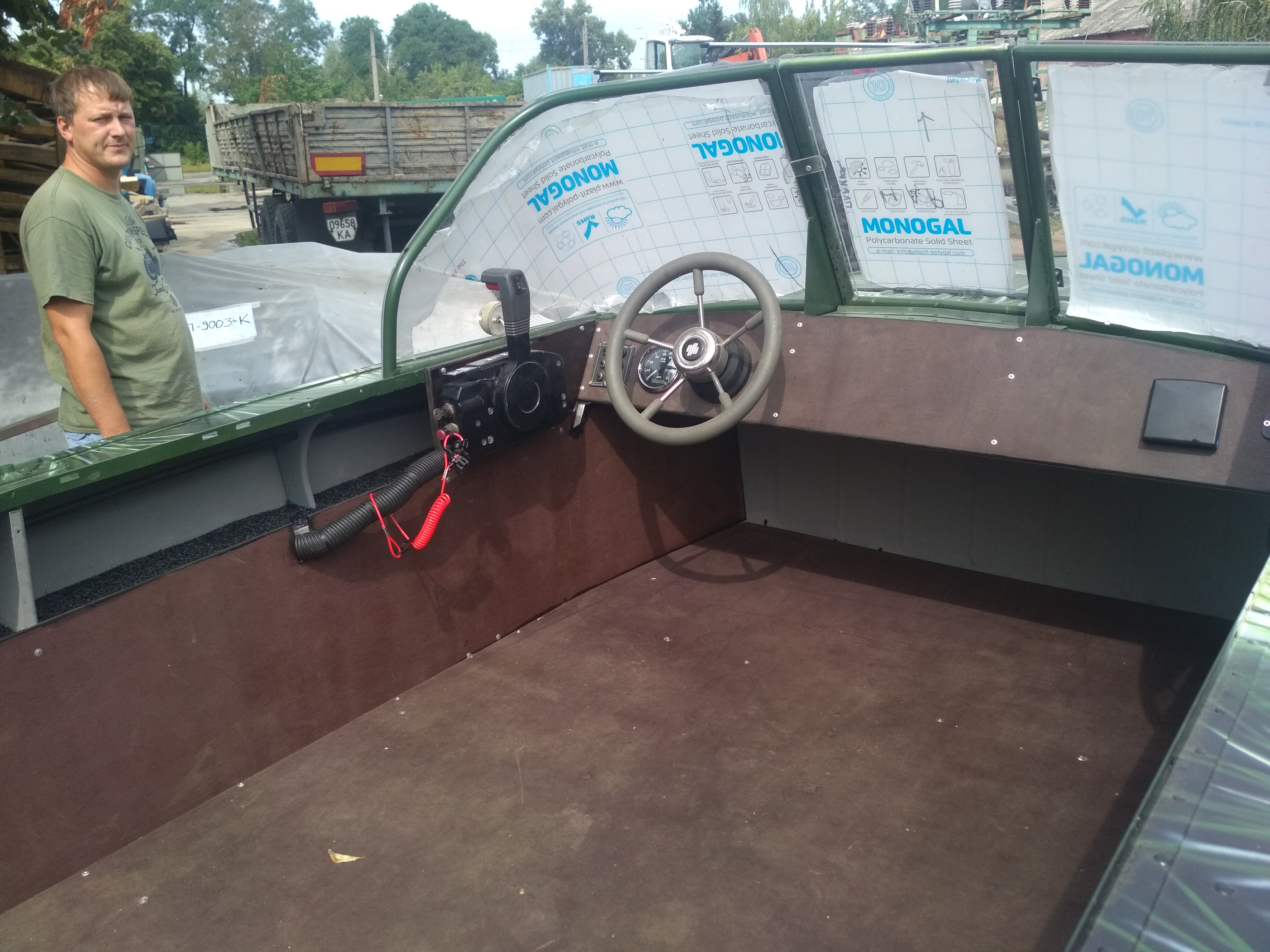

Вот понравилась работа, у человека правда пол разбит на 3 части, а я хочу разбить на две, а может и так же на 3..
Только я так понимаю под такую работу нужен норм каркас ?
Просто хочу сделать так, если вдруг появится какая то проблема, что бы потом при ремонте не разломать всё что строили, что бы можно было как то частями подбираться

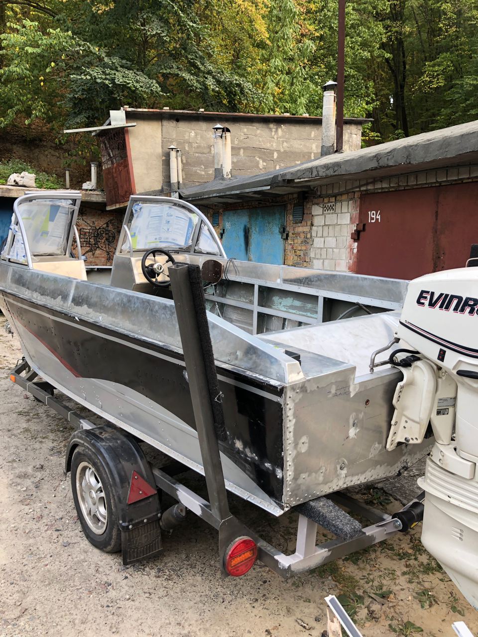

В борта, до верхней полки, а сверху зашиваем и вуаля!! Только не забываем по правому борту, или по левому, смотря где у вас штурвал установлен, проложить гофру приличного диаметра, а лучше канализационную трубу 35 мм, для безгеморной прокладки всякого рода кабелей.
Трубы уже заложены, по обе стороны, и заготовки оставили, в целом уже многое протянуто..
У нас борта подняты, вот туда и запихнуты трубы
