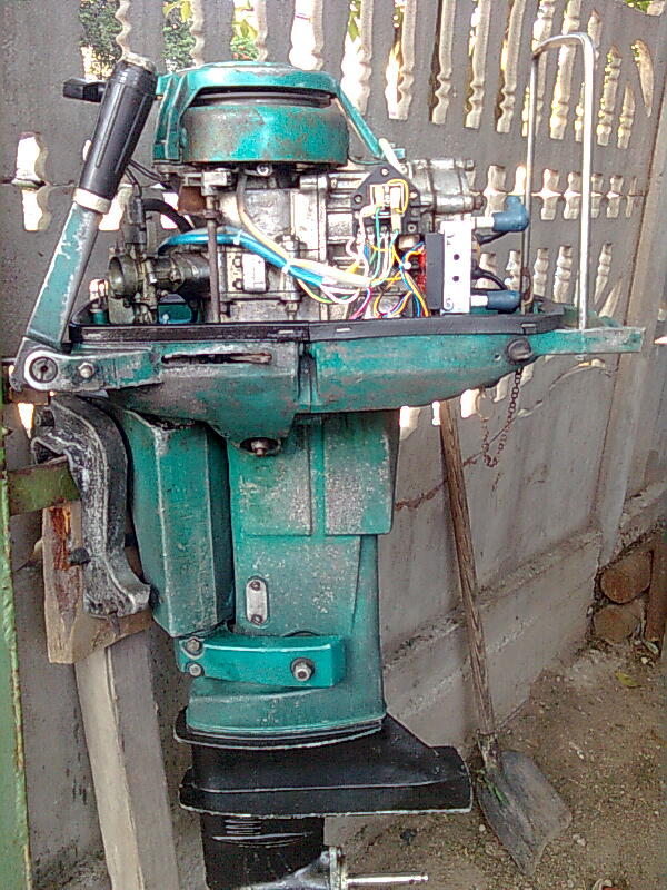

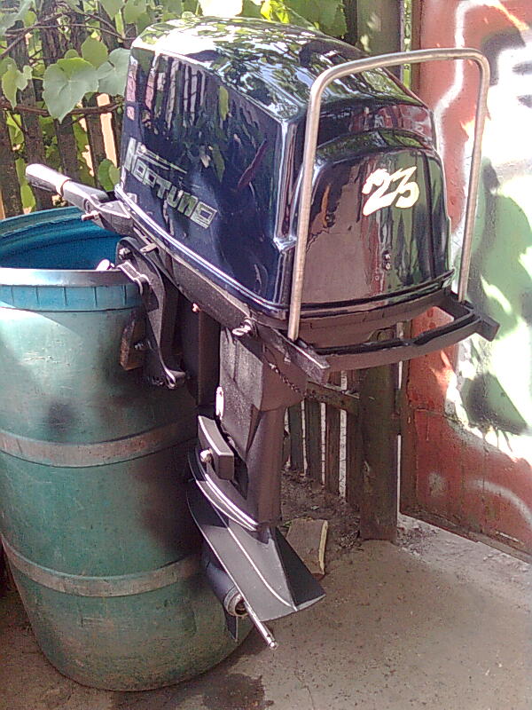

посоветуйте.что недорогое и подходящее до 50 л.с.чтоб тянуло!!!! еще раз всем спасибо.
Евгений, я всем это говорил, и повторюсь еще раз.В лодке до 5 метров, будет либо каюта либо копкит. И то и другое вместе не получится. Разумеется что бы это было каютой, а не собачьей будкой на носу, и при этом в копките более 2-х человек могло поместится. Если с деньгами туго, а каютник хочется, мой вам совет. Продайте прог, купите себе колоночный амур, (бывает пробегают сладкие варианты) и стройте на нем каюту. Потом в перспективе выкидываете оттуда москаля,(мотор) и ставите либо что то импортное либо подвесник. Это тот катер который если руки стоят можно потихоньку довести до ума.

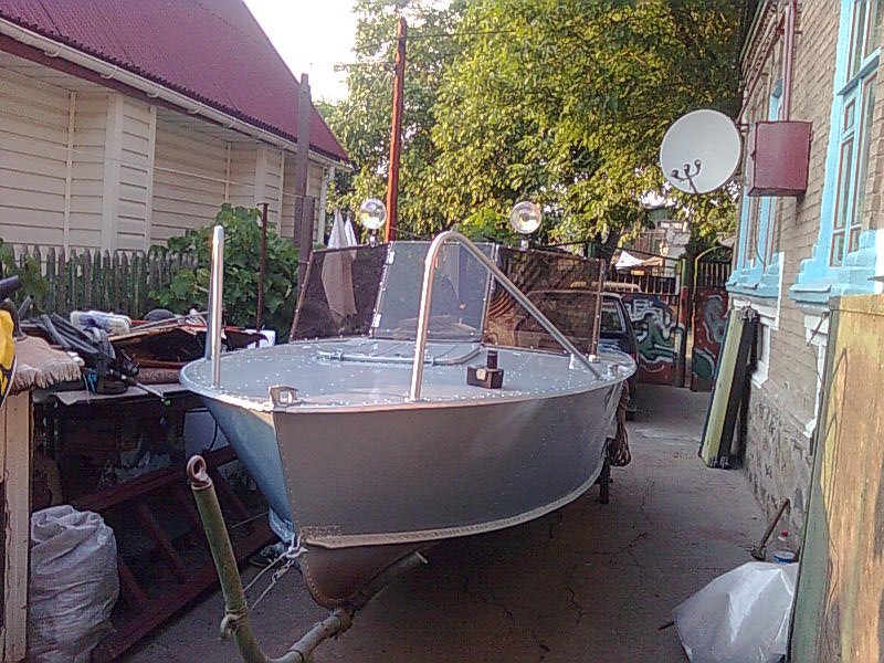

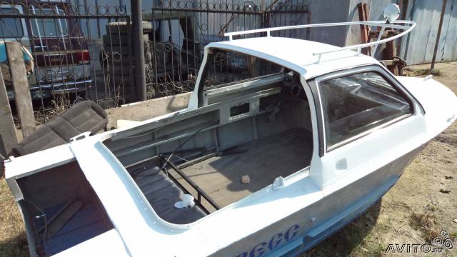

Занимаюсь я рихтовкой покраской аэрографией и прочей темой.как то ко мне лет так с пять назад обротился парень,у него был крым,я ему его востонавливал под ключь,рихтовка покраска была надумана из начала,продолжилось это все аэрографией новым салоном новым стеклом и т.д.вот именно тогда я и понял что хочю...) все то время нерешался небыло возможностей и т.д.и вот наконецто в том году весной я решился нашел на одном из пречялов нашего города запрошеный прогресс который стоял больше 5 лет.весь в мусоре грязи но просто идеальном от завода состоянии со всем оборудованием.по обьявам смотрел но цены ужас просто ростраивали и тогда прешла идея поездить по причалам.вот превез её домой и в течении 2 месяцев и потом и кровью пытался её преобразить,очистел до метала поварил каркасы,погрунтовал сделал салон ,устоновил помпу ходовые стояночные огни т.д.востоновил двиг.электро стартер элек.зажиг.чтоб безотказно потому как новичек и боялся страх как на воду и вот тот день когда я просто едвали сдерживал слезы от эмоций которые розрывали меня из нутри это было просто нечто.на протяжении всего прощлого сезона я в неделю раз по пять ездил на причал.ну вопщем я в восторге от этого дела))) Позже закину фото постепенной рестоврации

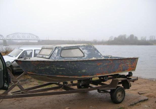

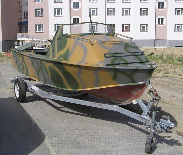

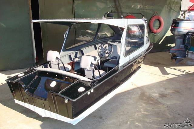

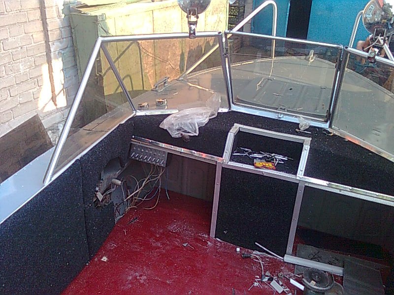

Допис від Евгений neptune Переглянути допис

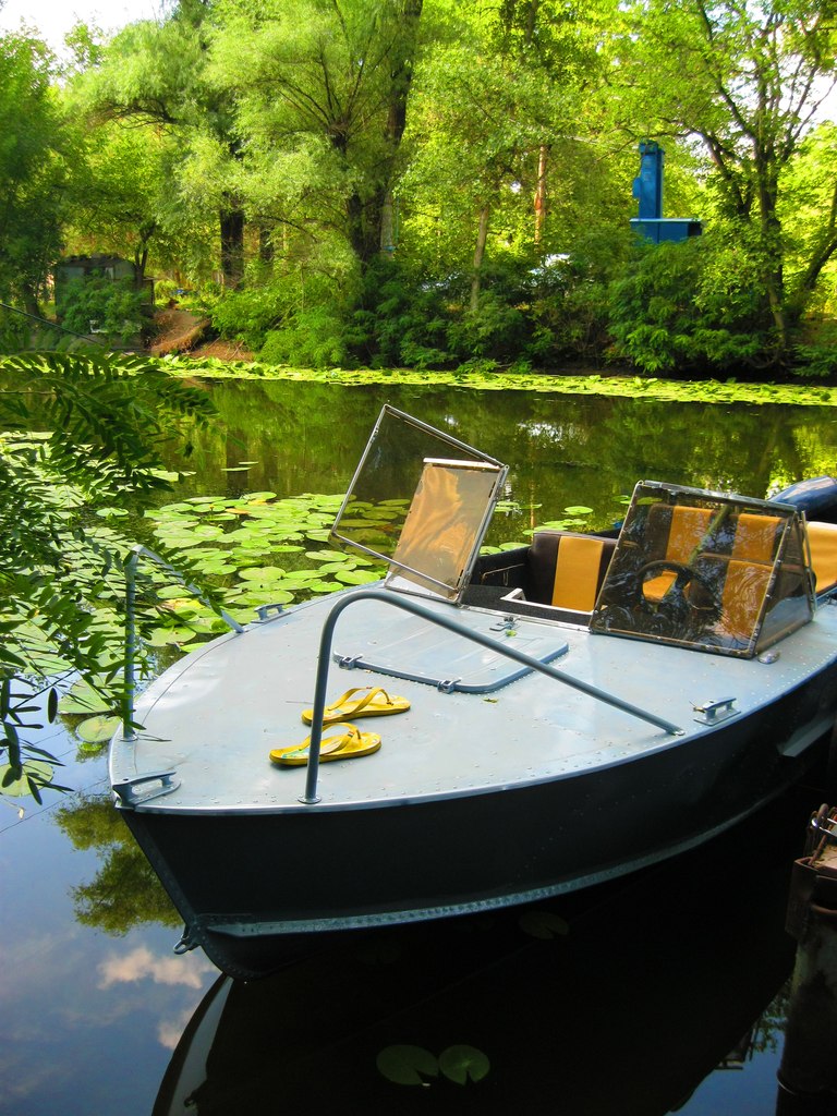

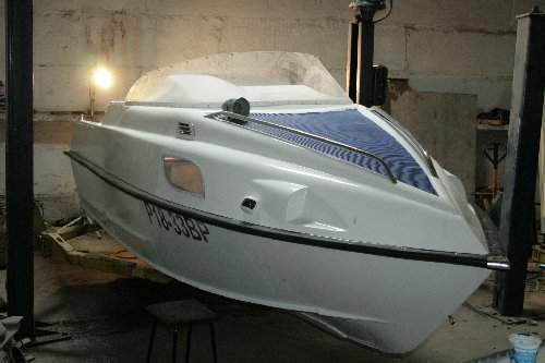

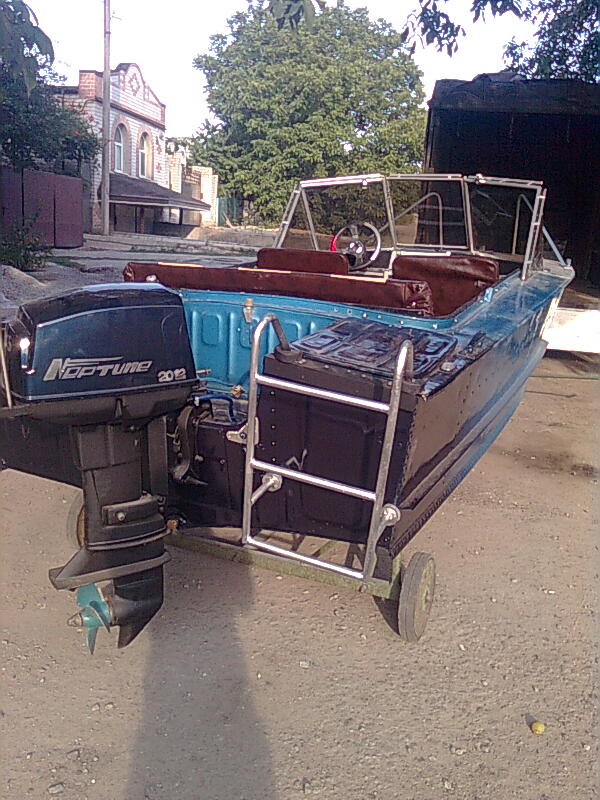

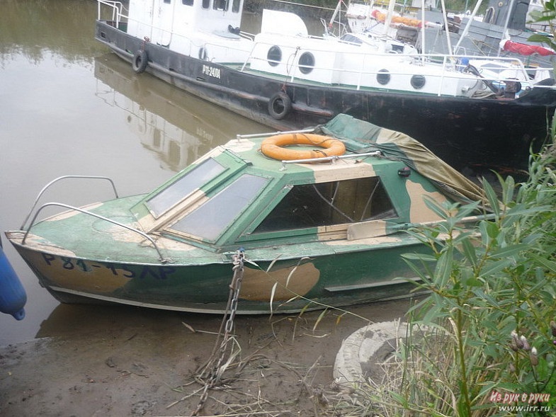

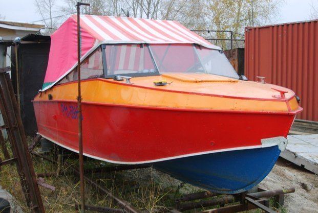

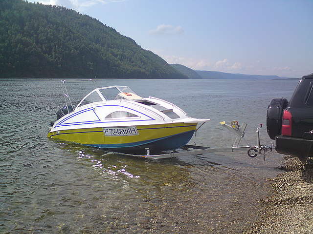

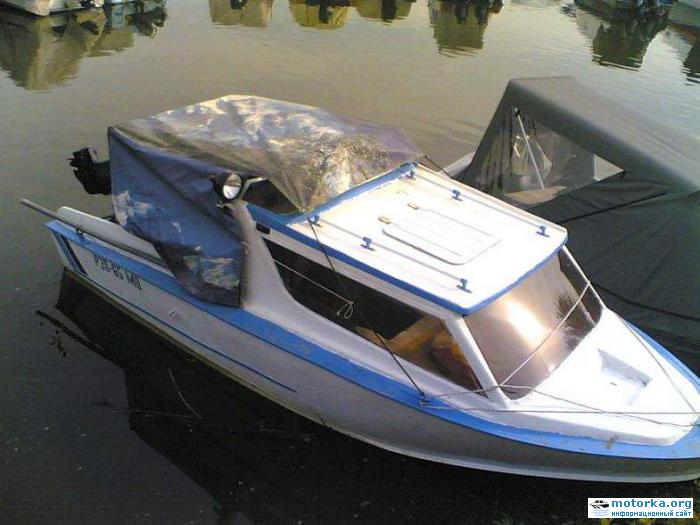

Всем огромнейшое спасибо.....

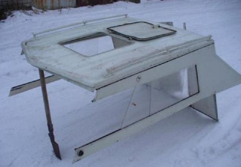

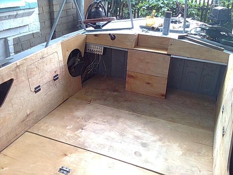

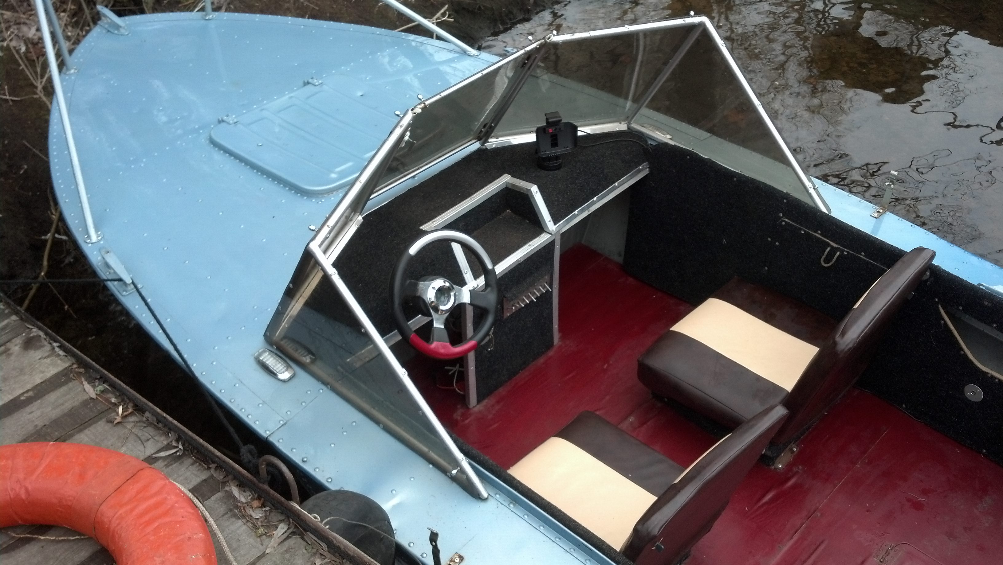

Может вот это поможет - Прогресс,
и это - Прогресс, и еще - Прогресс. Люди делают из Прогресса конфетку и очень довольны, а если бы всех слушали, то так бы и сидели на родных решетчатых сиденьях Прогресса.Так что дерзай, судя по макету и наброскам, с головой и руками у тебя все в порядке.

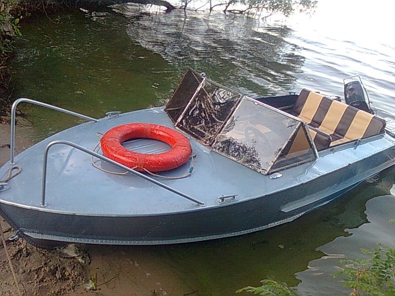

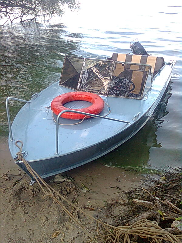

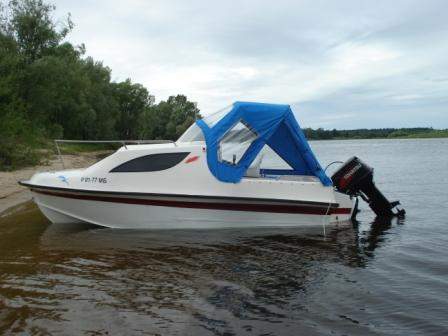

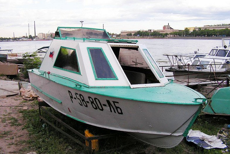

Андрей, на 7 фото, из приведенных, я вижу как раз то что я называю собачьей будкой. Черти как склепаное угребище с окуенной парусностью. Если уж кому то хочется сделать каютный прогресс дарю две идеи.
1. Лодка серебрянка 3. внешний вид рубки, так как полоценной каюты по высоте все равно не получится.
2. Есть у нас тут форумчанин Тарас В. Очень хорошо делает выносные транцы. Фото правда нет, но вживую видел, бомба. На этом можно выиграть 20-25см. копкита. При разумном исполнении из этого может что то получится. Но я бы таким заниматся не стал.

...Лодка серебрянка 3. внешний вид рубки, так как полоценной каюты по высоте все равно не получится.....
Серебрянка, если уж честно, то очень жидкая лодка и очень неудобная в пользовании. А фото Прогрессов, для образца, с рубками и полурубками я приводил не для того чтобы повторять такой конструктив, а для того чтобы понятно было, что делают такие вещи люди и как мне думается, вполне довольны этим, у кого то может это лучше получилось, у кого то хуже, суть не в том, самое главное что они сделали лодку, которая необходима им, и тем более вложили туда свой труд и душу, деньги - это уже второстепено в таких вещах, да и потом, не все же Шумахеры, кто то и не торопится жить, жизнь она и так короткая, так что лучше провести её с чувством на воде. Мне бы вот тоже хотелось бы хардтоп, чтоб можно было туда детей спрятать от непогоды, ну или хотя бы вещи от воды, но у нас, это в данный момент невозможо сделать, получится что твоя лодка вне закона, может со временем что то и изменится, вот тогда и забабахаем, но пока - увы. ИМХО.

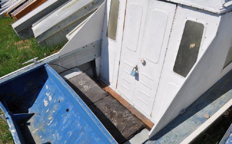

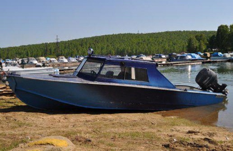

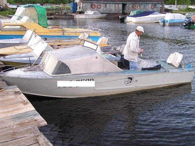

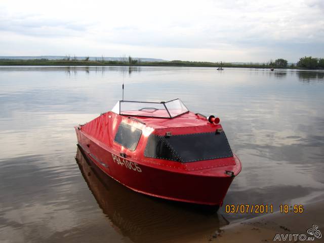

.... Прогресс4 с полурубкой поискать,были такие в серии), обидно будет если вы его всё таки построите, а лодка утратит свои мореходные качества,а денег туда не мало бабахните. (имхо)
У Прогресс4 не полурубка(хардтоп), а рубка, и крайне неудобная, и плохо сделанная, все у кого она есть, демонтируют и забывают о ней, как о страшном сне. А по поводу мореходных качеств, ролики чуть раньше приводил, что переделанный Прогресс4 совсем не плохо ходит, да и такие лодки делают совсем не для гонок, а скорее - наоборот. ИМХО.

Серебрянка, если уж честно, то очень жидкая лодка и очень неудобная в пользовании.:
Андрей с серебрянки я предлагал стянуть только идею внешнего вида. Исхожу из того, что высота борта у них примерно одинаковая, серебрянка 4.23м прогресс 4.65м. То есть на 40 см длинннее. Плюс к тому на прогрессе делаеш выносной транец, 25, а если жестко постаратся то и 30 см копкита можно выкрутить. То есть имеем 4.65 - 50см оставляем в носу - 30см оставляем на транце. 4.65-0.8=3.85м у нас остается на каюту и копкит. То есть 1.9 каюта, 1.9 копкит. Может в носу еще получится выкроить см 10. Надо смотреть по месту. Каюта получится только что б спать, по высоте, и спать придется ногами в нос.
Откуда эти все мысли. Был у меня как то прогресс 2 и у Миши Масионаса,была как раз серебрянка на нашем РОПе. Я крутил крутил, смотрел на это все, собирался себе сделать так прогресс.Думал долго, останавливала нехватка опыта. Но потом на клубном выезде познакомился с Андреем 55 покатались на его москве, и я понял что проще не издеватся над прогресом, а уходить сразу или в москву или в амур. Если же у кого то есть жесткое желание порезать именно прогрес то я считаю что это будет оптимальным вариантом.
Почему серебрянка? Внешний вид. Для меня немаловажный фактор, лодка должна быть красивой.
Я лучше поступлюсь удобством, но на это будет приятно смотреть, чем я сделаю удобно, практично, но некрасиво. Потому и предлагаю как идею серебрянку, потому что у лодки нормальный вид. Такая мини москва. Размеры у нее схожие с прогом, высота борта тоже. Рубка нормально смотрится. То есть попытаться из этого что то скомпоновать можно, если хорошо подумать так на этом хоть не стыдно выйти на воду будет. Картон нынче недорогой, слепить скотчем шаблон из картона много времени не надо. Заодно и будут понятны примерные размеры, что можно ожидать на выходе, и есть ли смысл с этим морочится.

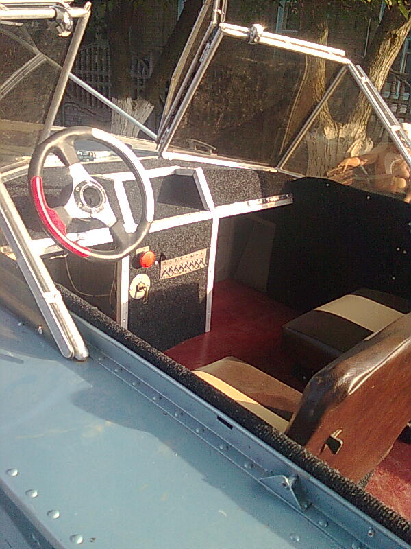

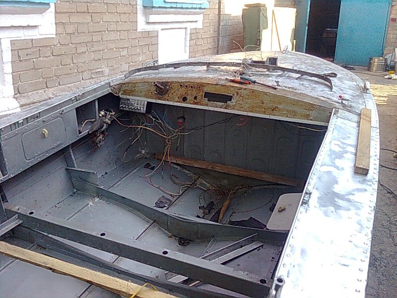

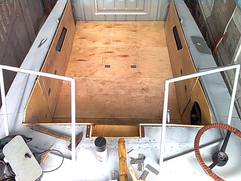

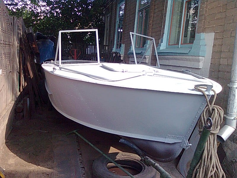

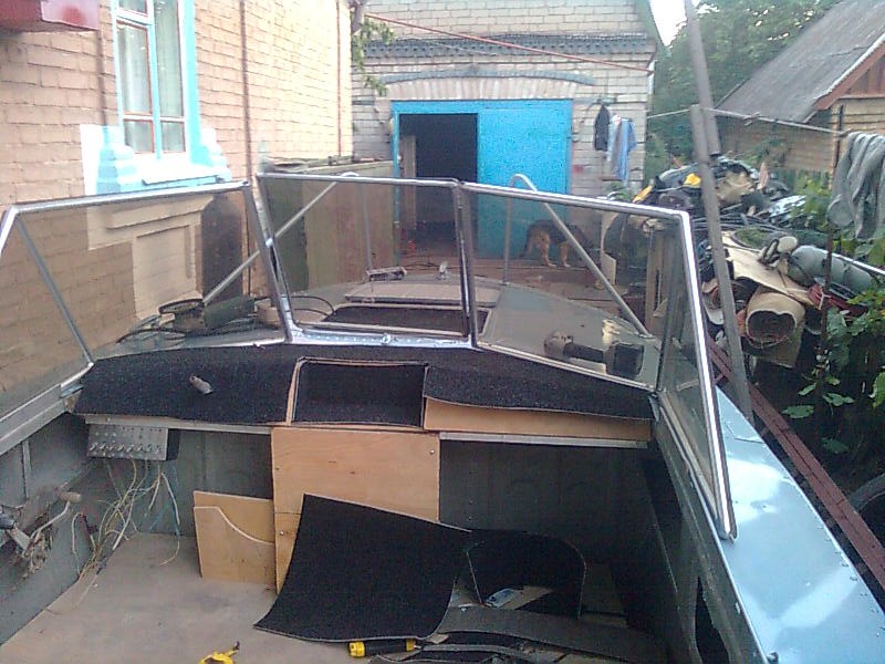

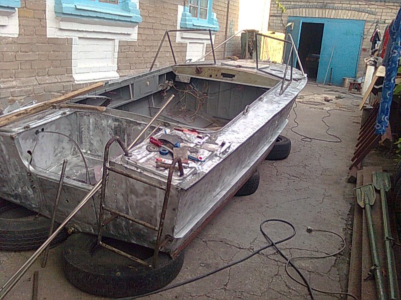

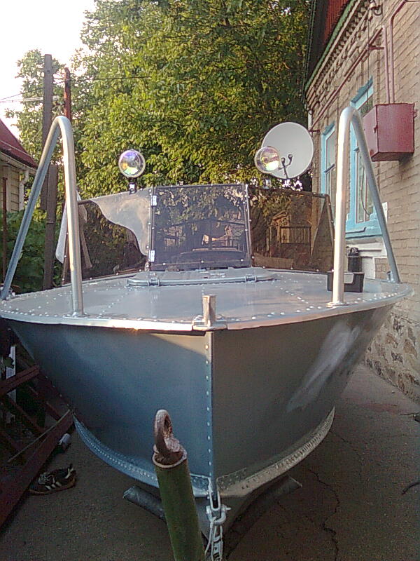

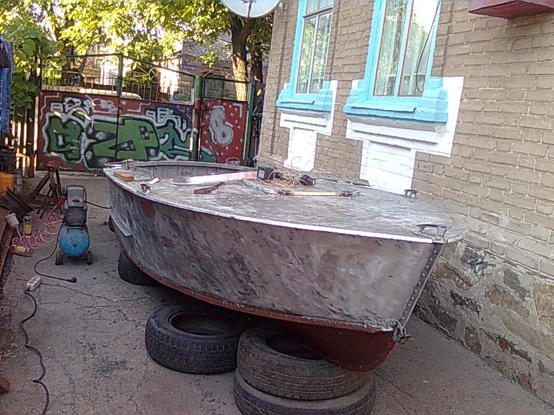

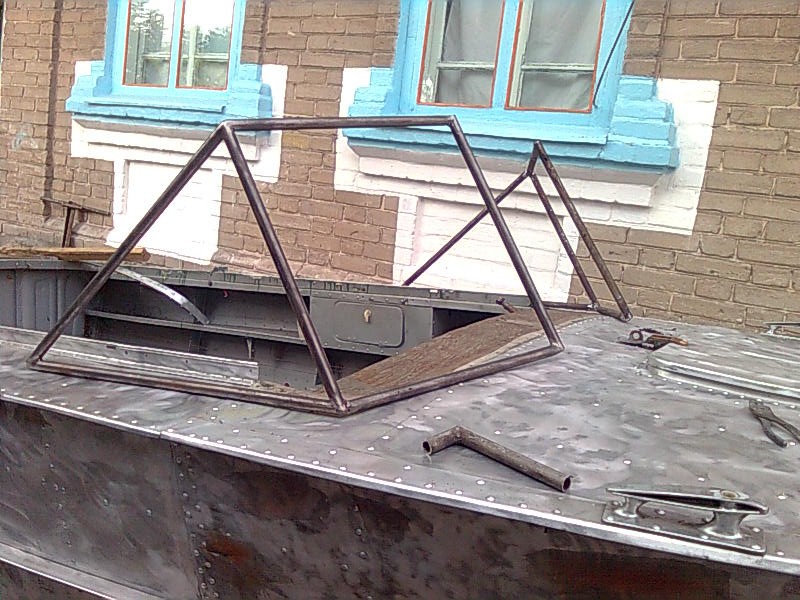

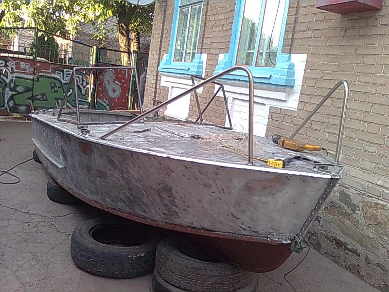

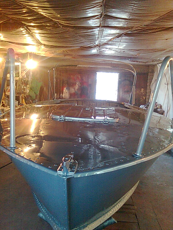

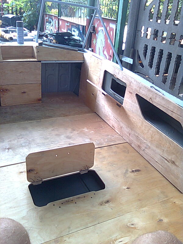

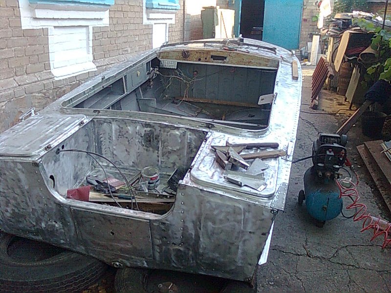

вот обещянные фото поэтапной моей работы над моим прогрессом) жду коментариев и дальнейших пожеланий! спасибо

Назва:  Фото0736.jpg
Переглядів: 1032
Розмір:  120,5 КБ
ID:	40146   Щоб збільшити малюнок, клацніть по ньому
Назва:  Фото0737.jpg
Переглядів: 1260
Розмір:  163,2 КБ
Евгений neptune зараз поза форумом   Відповісти з цитуванням
Бекас (01.11.2013), просто Андрей (30.03.2013)
Старий 29.03.2013, 23:45   #35 (permalink)
Звідки Ви: Воронеж
Карапь: Прогресс 2
Дописи: 239
Сказал(а) спасибо: 55
Поблагодарили 238 раз(а) в 87 сообщениях
Типово Re: Переоборудование Прогресс 2м.... нужны советы
По моему классный караблик и мне так думается, что не надо его ломать с целью постройки рубки. До ремонта еще мона было б подумать, а сейчас просто жалко такую красоту под нож.
