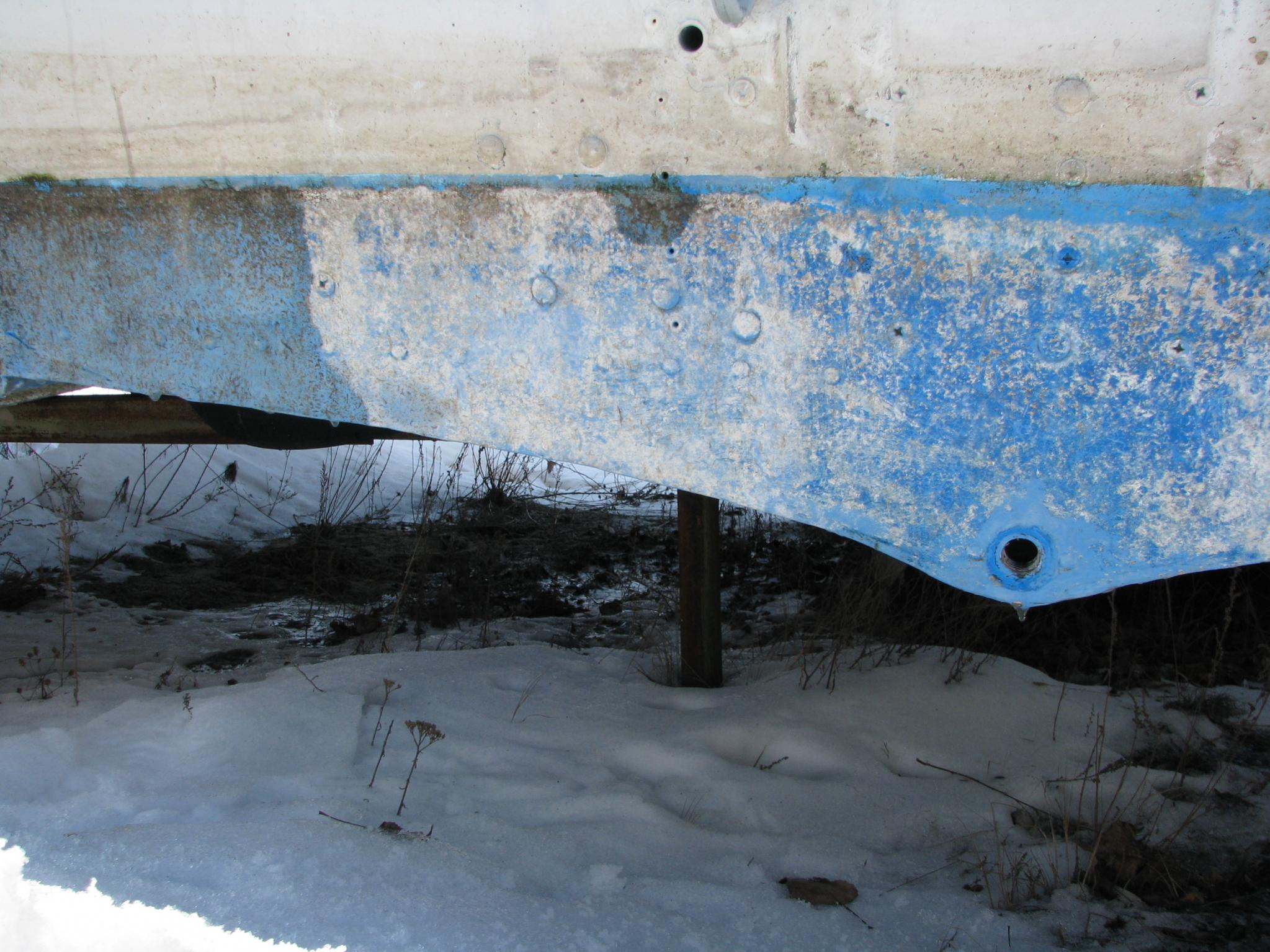

Куйбышев и Оренбург.
Назва:  Куйбышев151247885.jpg
Переглядів: 2038
Розмір:  105,9 КБ
ID:	3340   Щоб збільшити малюнок, клацніть по ньому
Назва:  Оренбург138453596.jpg
Переглядів: 1718
Розмір:  336,8 КБ

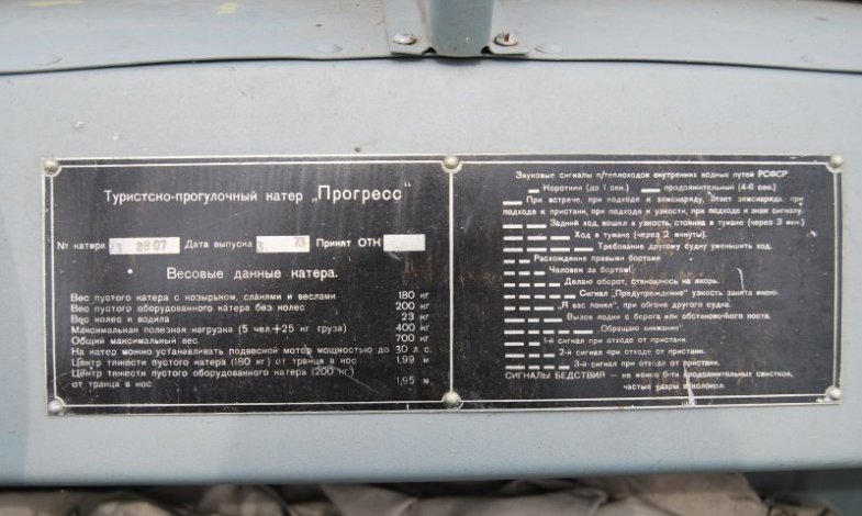

Вот он правильный.
Но замечу на табличке есть знак качества.
Назва:  IMG_2139.jpg
Переглядів: 1877
Розмір:  285,0 КБ
ID:	3342   Щоб збільшити малюнок, клацніть по ньому
Назва:  IMG_2138.jpg
Переглядів: 1717
Розмір:  376,8 КБ

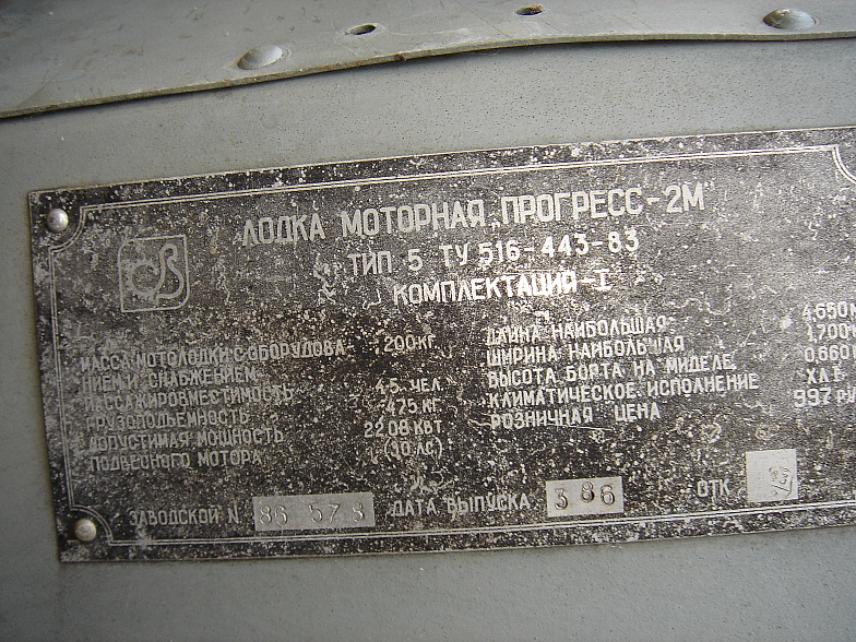

Старий 14.10.2010, 08:05   #33 (permalink)
Аватар для Руслан 35
Звідки Ви: Киев "UMS Marine"
Дописи: 5.182
Сказал(а) спасибо: 938
Типово Re: Реданы на Прогрессе.
А вот собственно не правильный.
Назва:  Изображение 911.jpg
Переглядів: 1959
Розмір:  247,7 КБ
