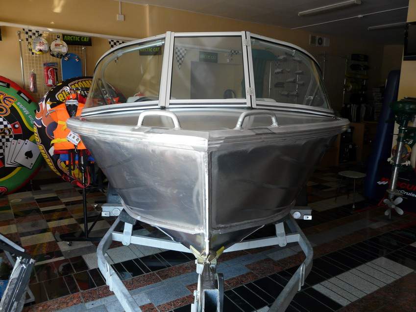

Похоже на прогресс? А это Квинтрекс. Тот же прог, только обводы полнее.

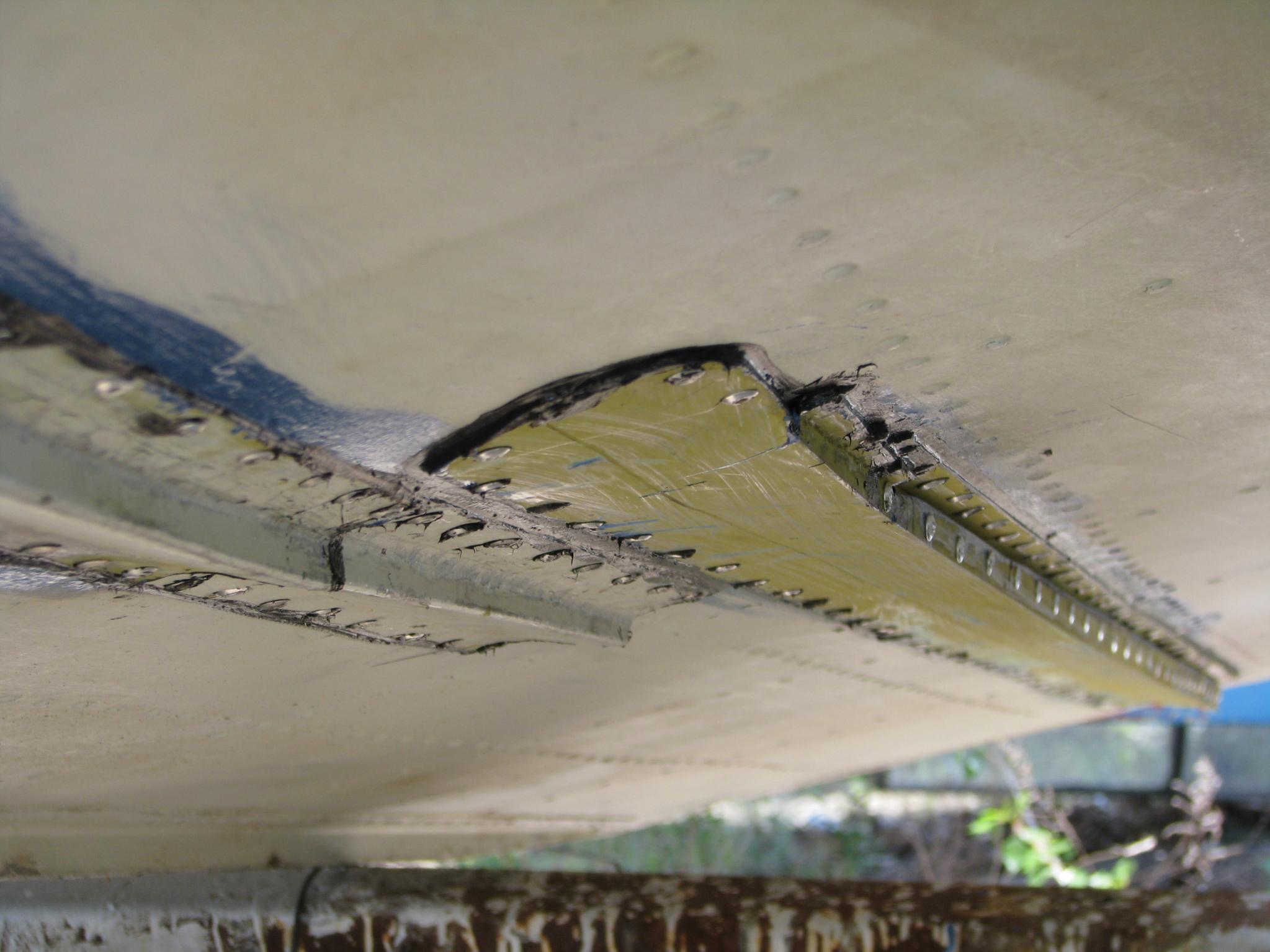

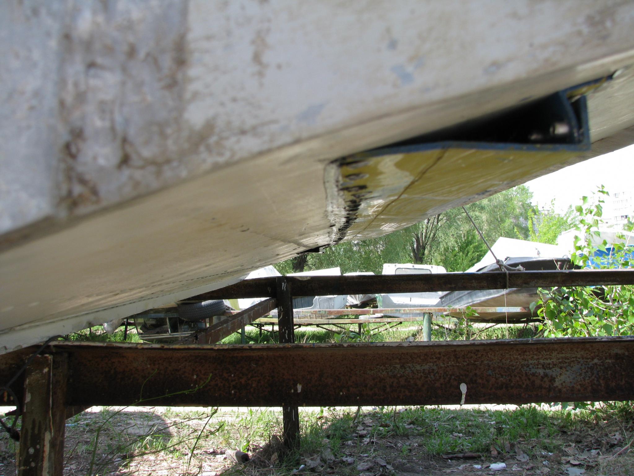

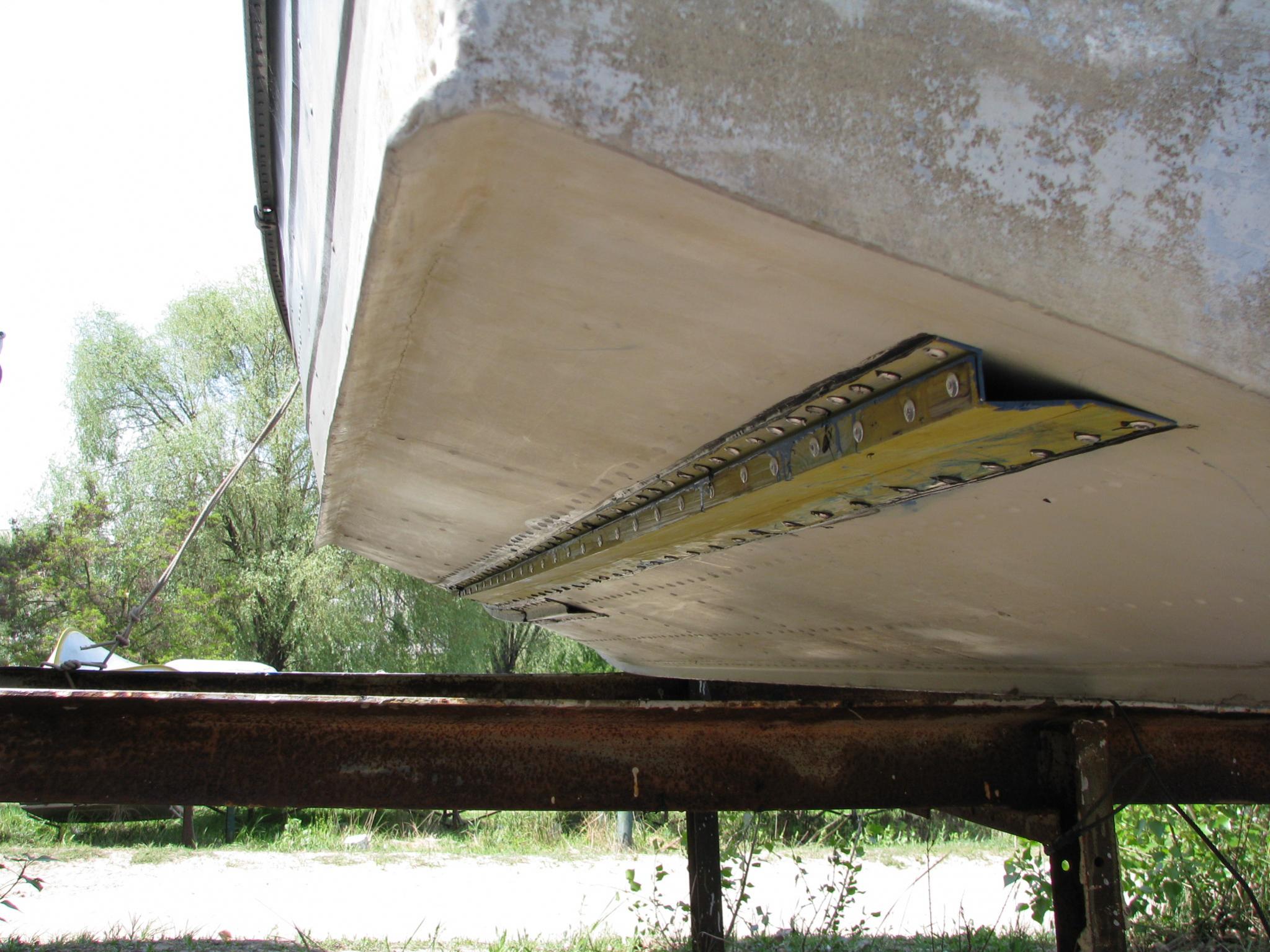

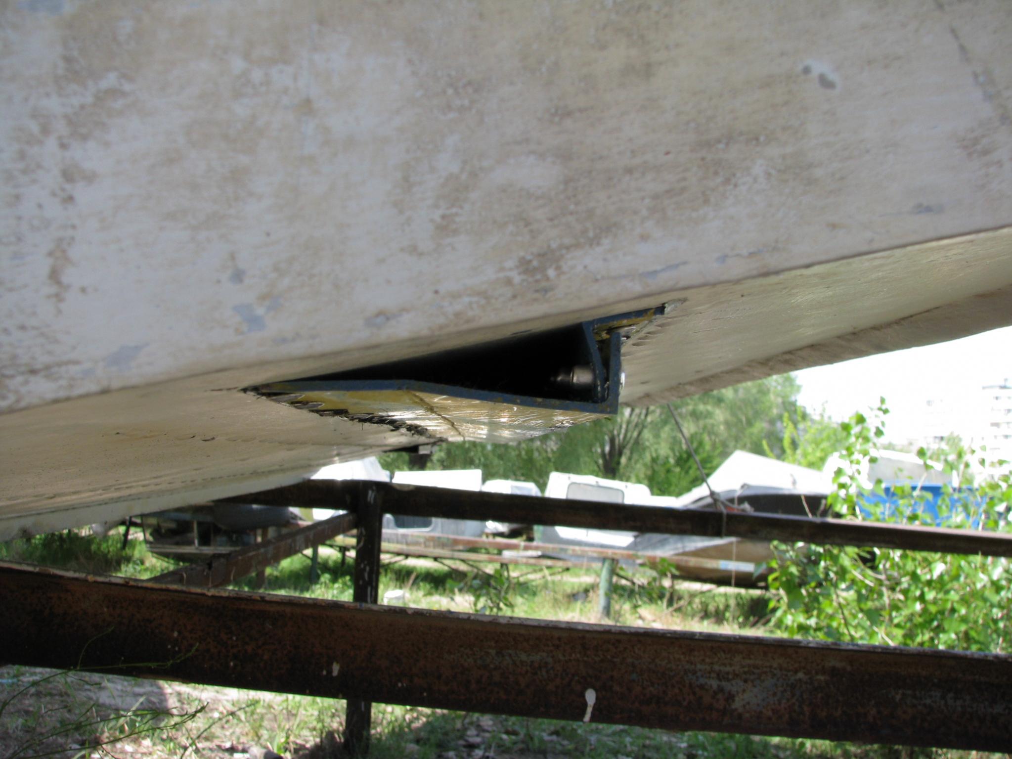

Дюраль варится, но передняя часть реданов спокойно делается из самого редана, а задняя вообще не нужна, так как если будет вода циркулировать, то щелевой корозии не будет.

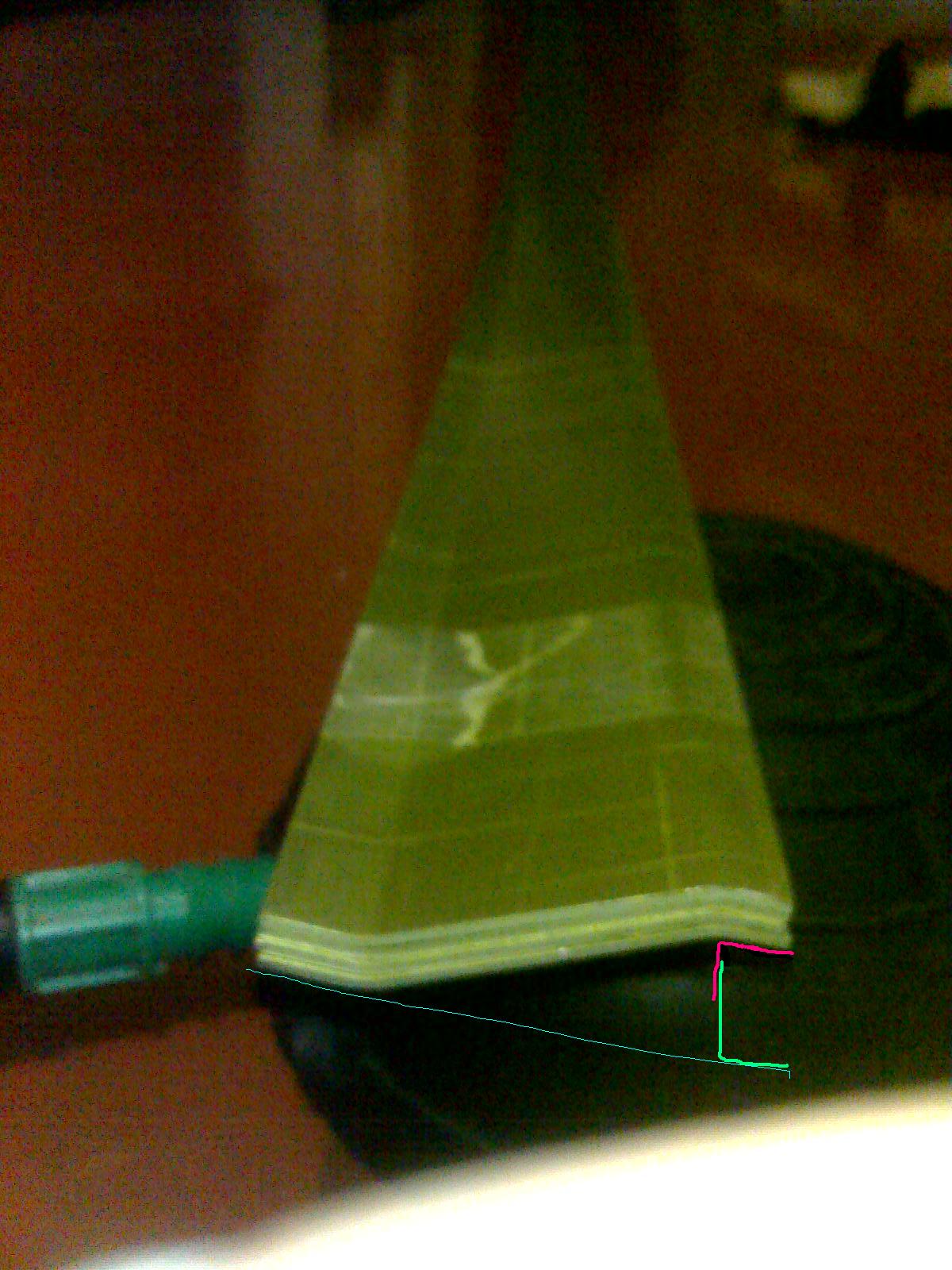

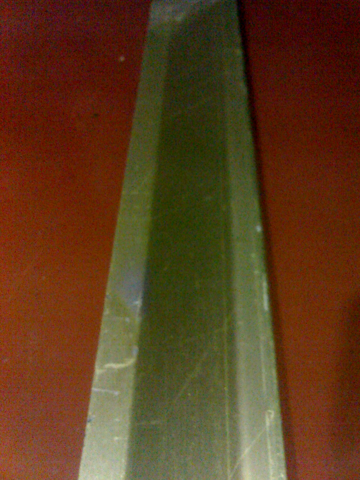

Ну вот забрал реданы, а вернее полки 4 шт. Клепать буду пневмомолотком, проставками под заклёпку ,,Чечевичка,, там где ровная сторона.А уголки, и рабочая часть там будет впотай.По концевикам меня проконсультировали как делать, но только надо АМГ. Немного Руслан озадачил на счёт заднего концевика, насчёт коррозии. Такая может присутствовать? Я например пространство хотел заложить пенопластом, и герметично закрыть. А по поводу дюрали, я хоть и не металург, но по памяти при варке , она крошиться , и теряет свои свойства. Хотя могу заблудаться. Фото прилагаю.За качество ссори.Если что то переделаю.

2Вовчик, пенопласт наберёт воду полюбе, и будет ерунда! ИМХО
У нас, задняя часть редана тоже открыта.

Я вот чего то в толк не возьму, как эти элементы в реданы превратятся?
Будут склёпываться два уголка что бы вышло 18мм высоты самого редана. Так утверждает автор, и так отштампована сама полоса, с поределённым радиусом. Звыняюсь как мог показал.

Вот честное слово, зачем такие сложности? У меня высота редана 20-23 мм максимальная и её очень просто регулировать подрезкой .И всего один уголок используется.
