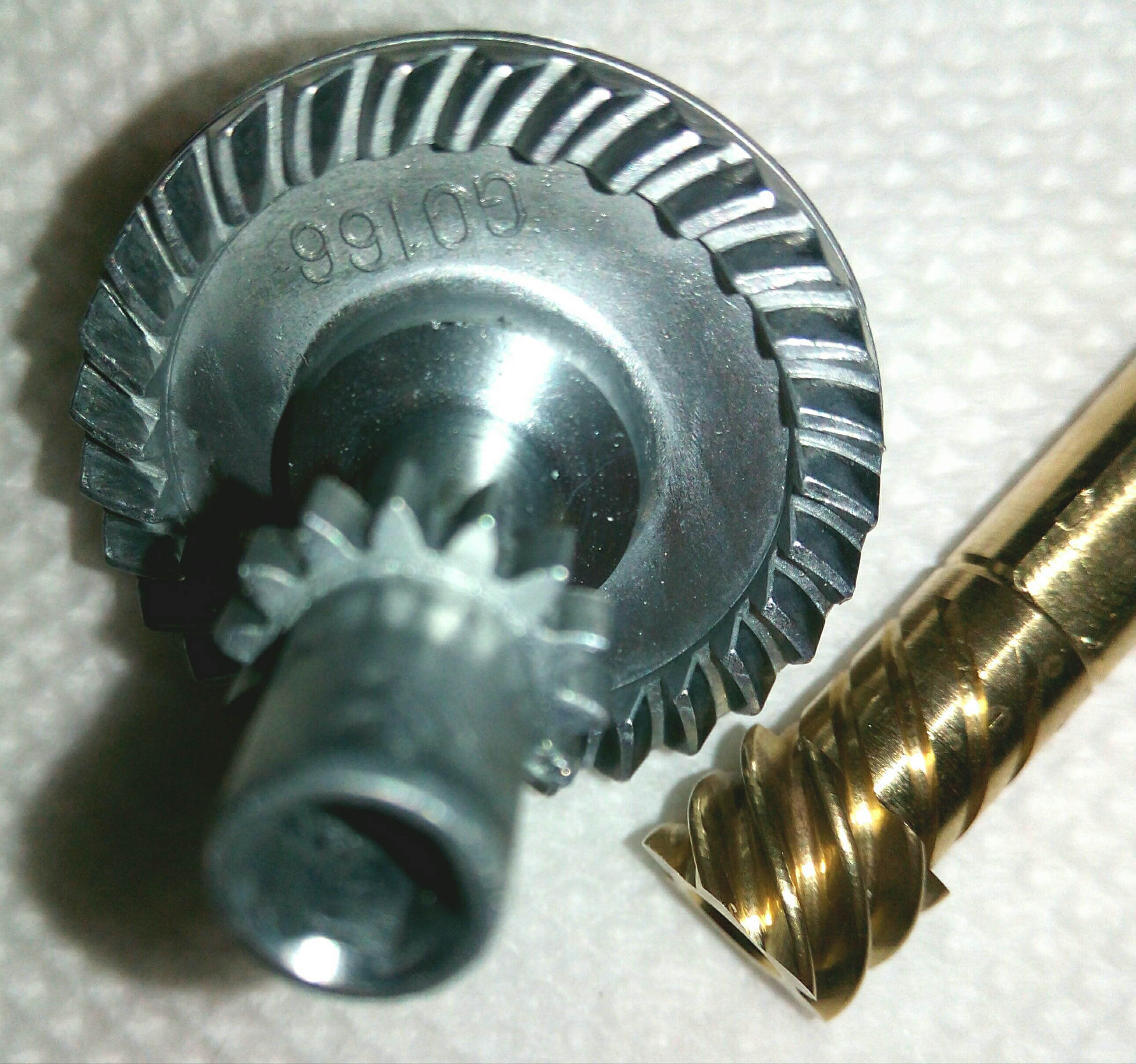

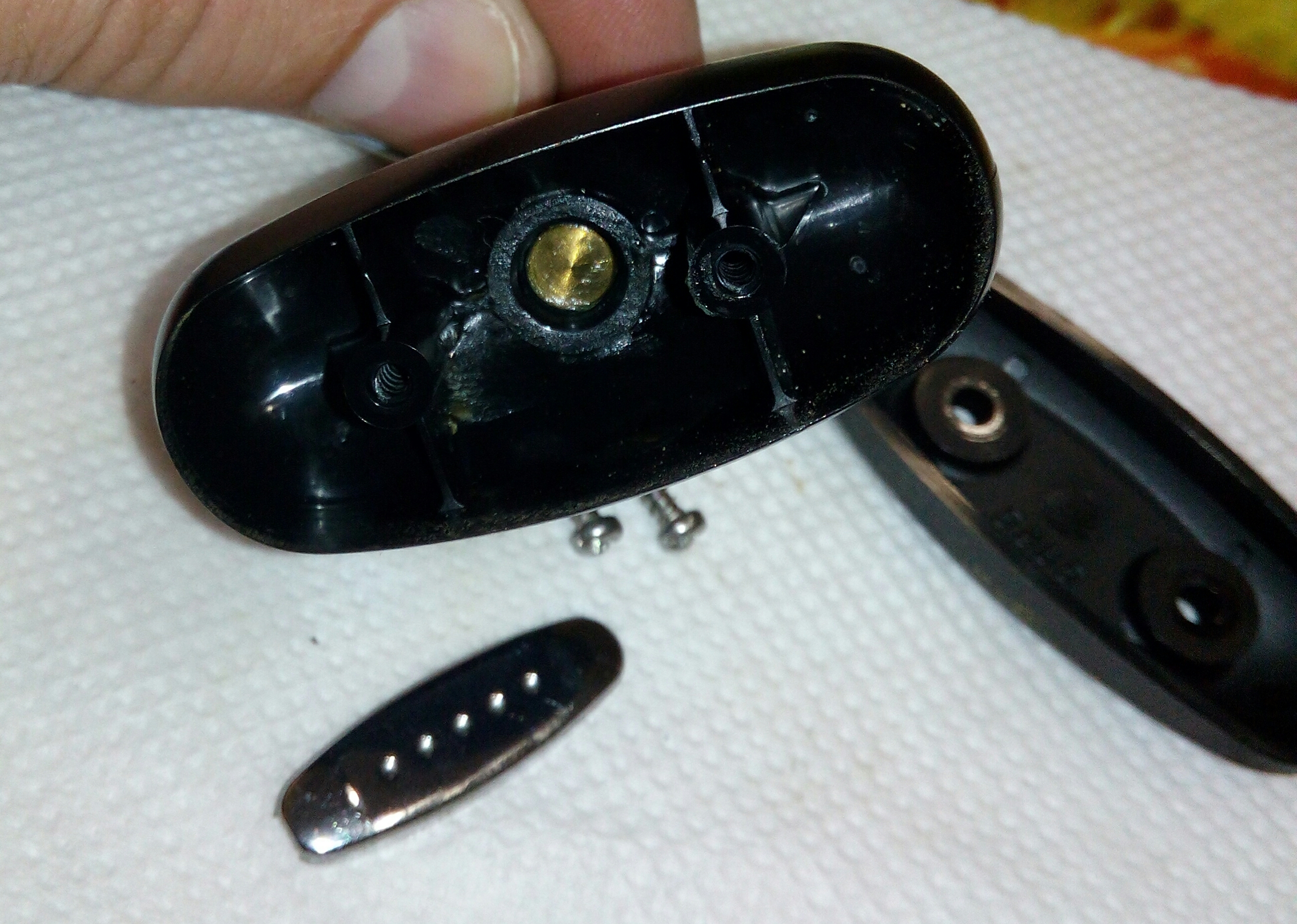

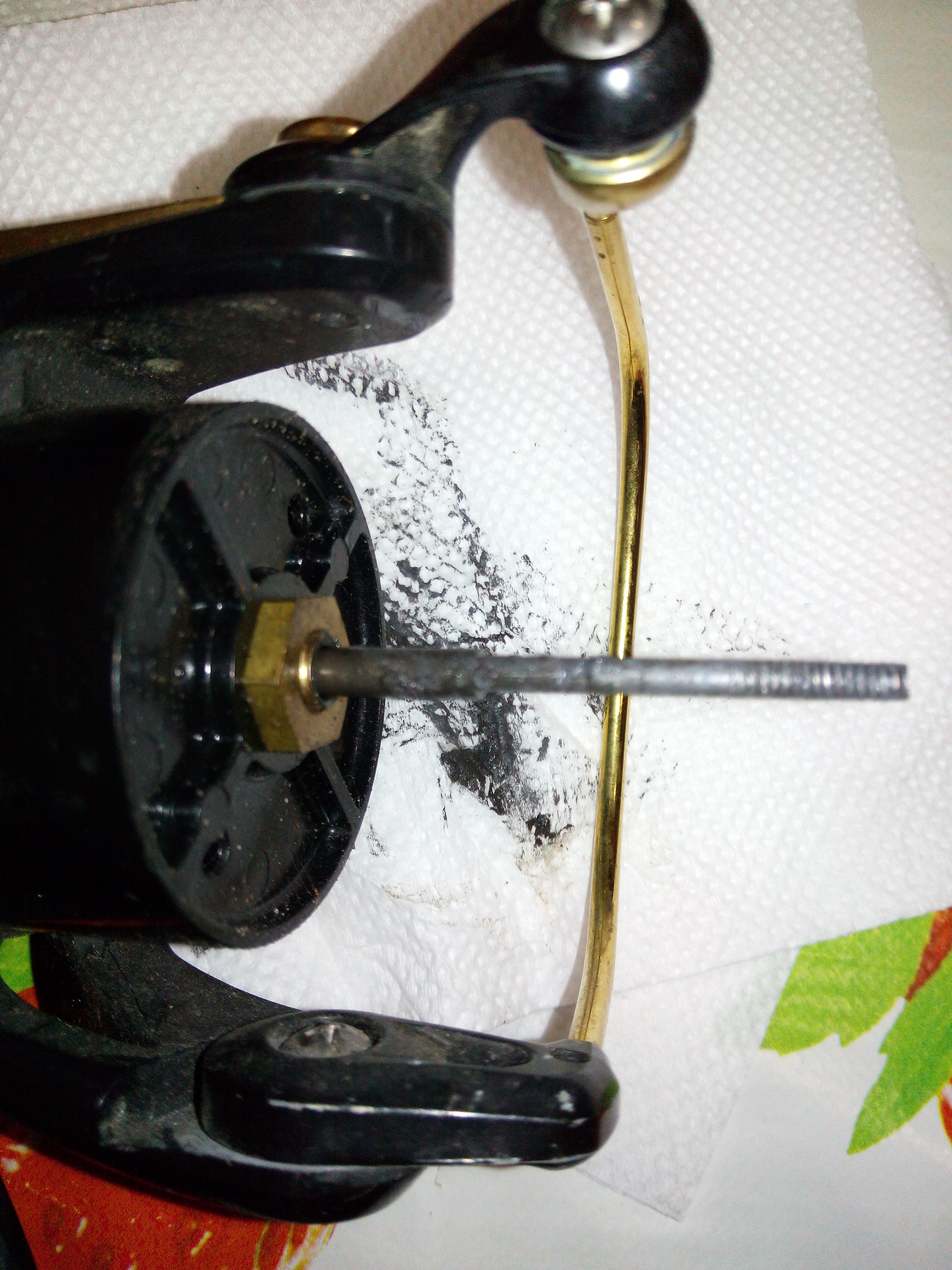

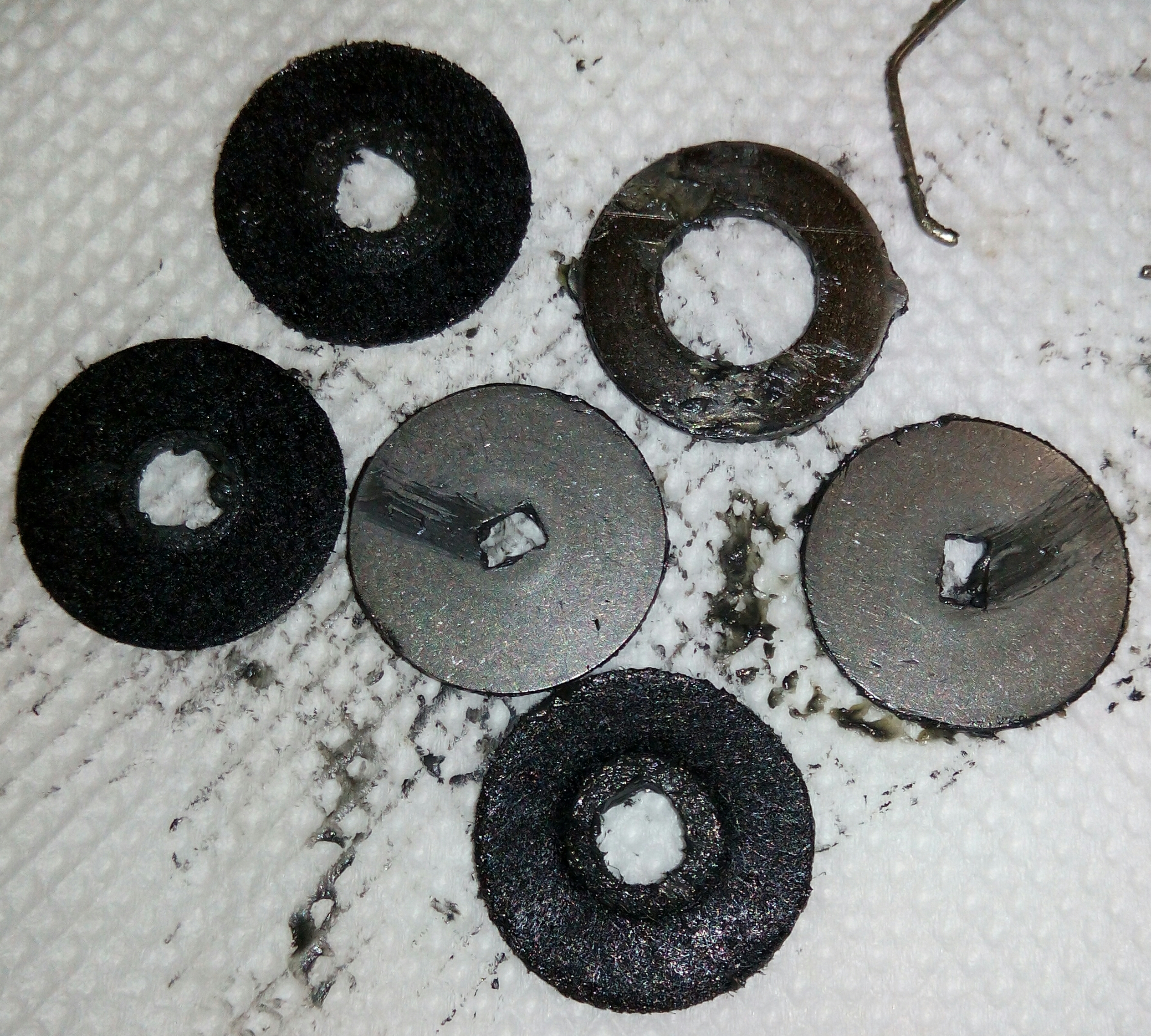

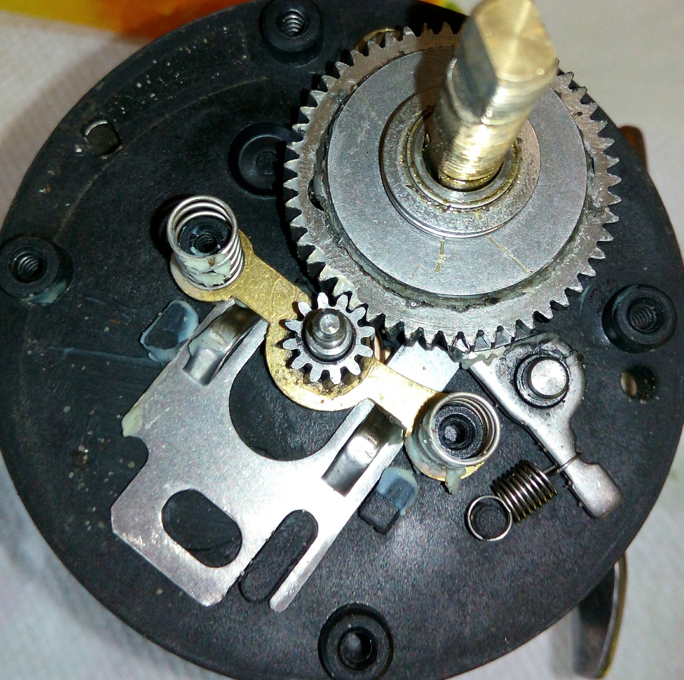

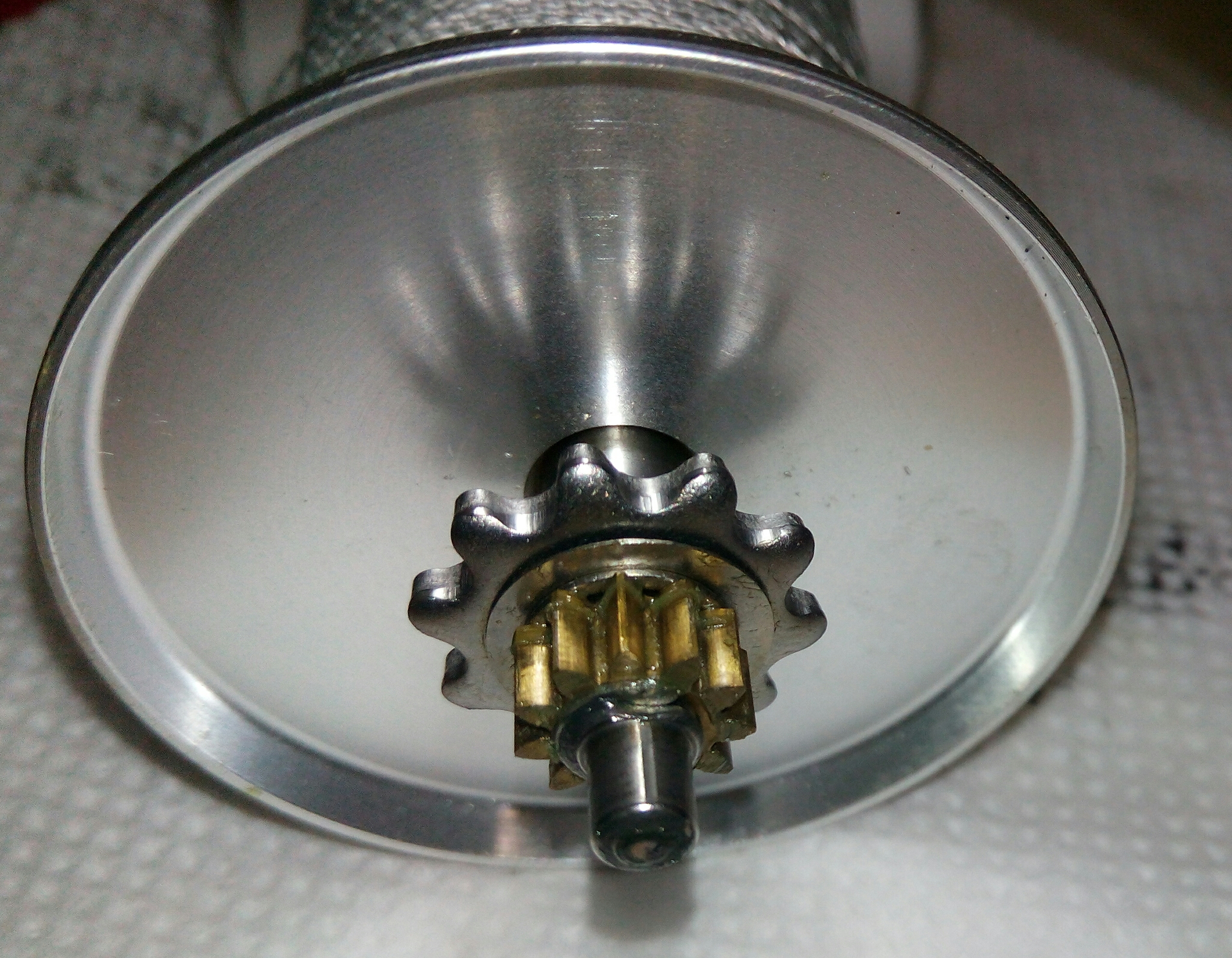

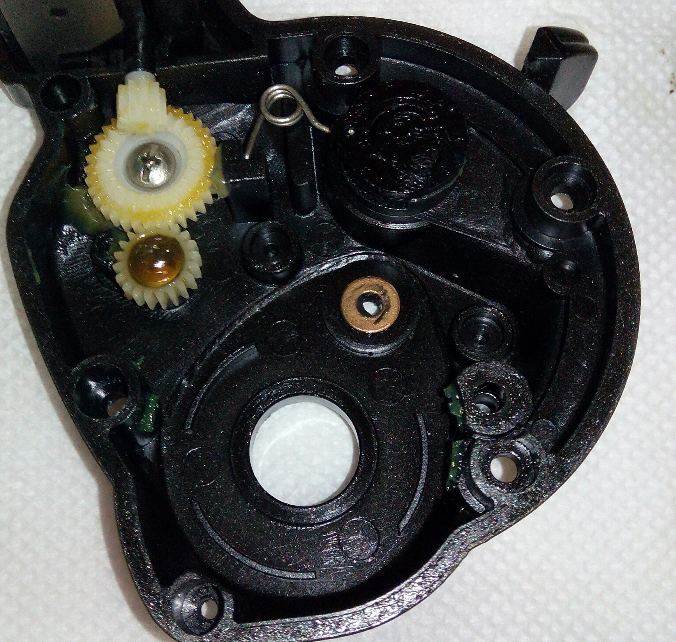

Добрый день, подскажите пожалуйста из-за чего может начаться люфт шпули ( небольшой свободный ход в лево в право) катушка риоби с задним фрикционом.
Спасибо.

Допис від alex__k Переглянути допис
Спасибо.
Добрый день! Причин может быть несколько. Выработка на самом штоке, выработка внутри ведомой шестерни в которой шток двигается, выработка внутри самой шпули или выработка штока внутри шпули и т.д... Причины могут быть разные. Саму выработку не всегда можно увидеть, но она со временем появляется в любой катушке. Её появление можно только отсрочить. Чаще прочищать и смазывать шток, а это почти никто не делает

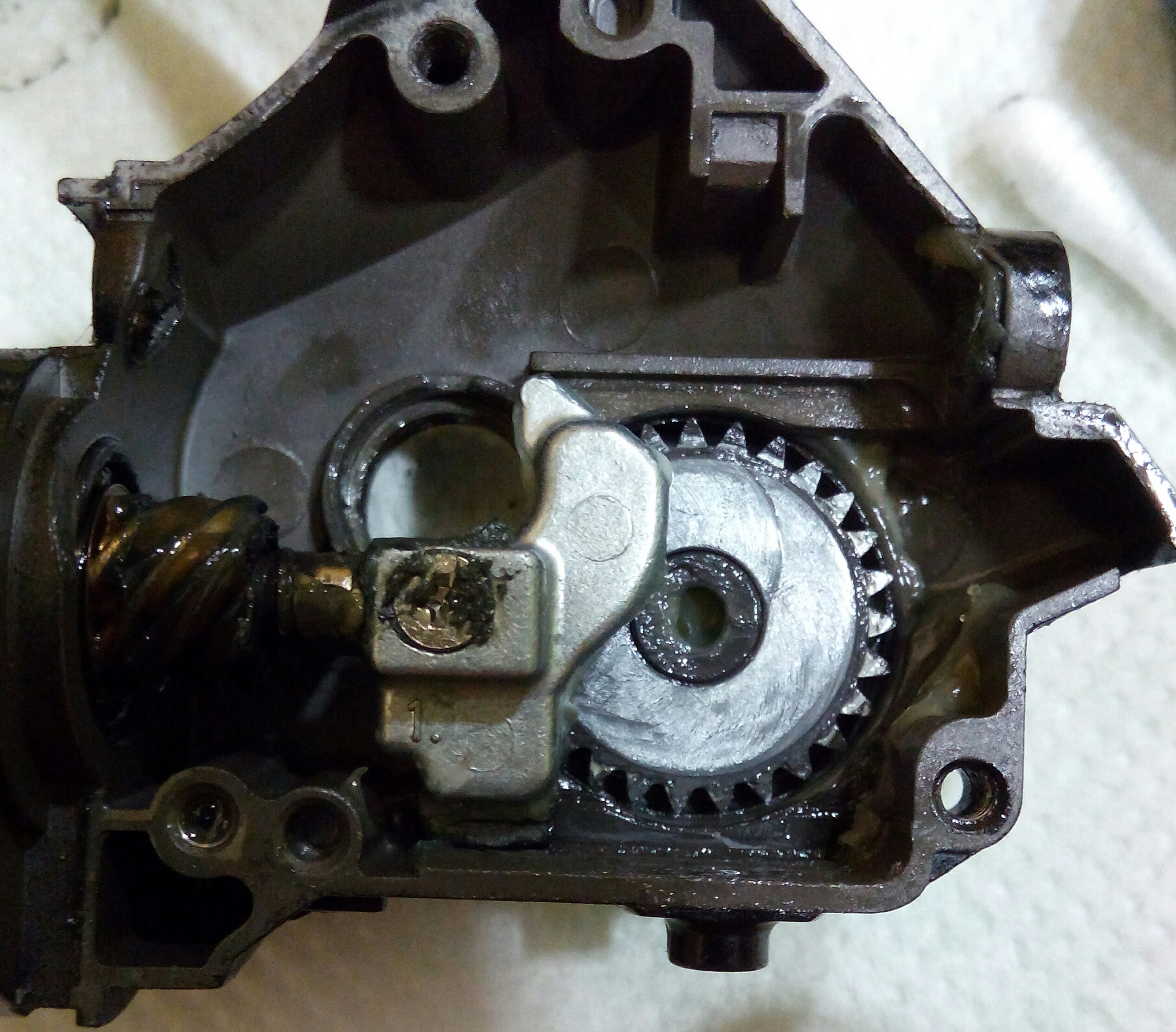

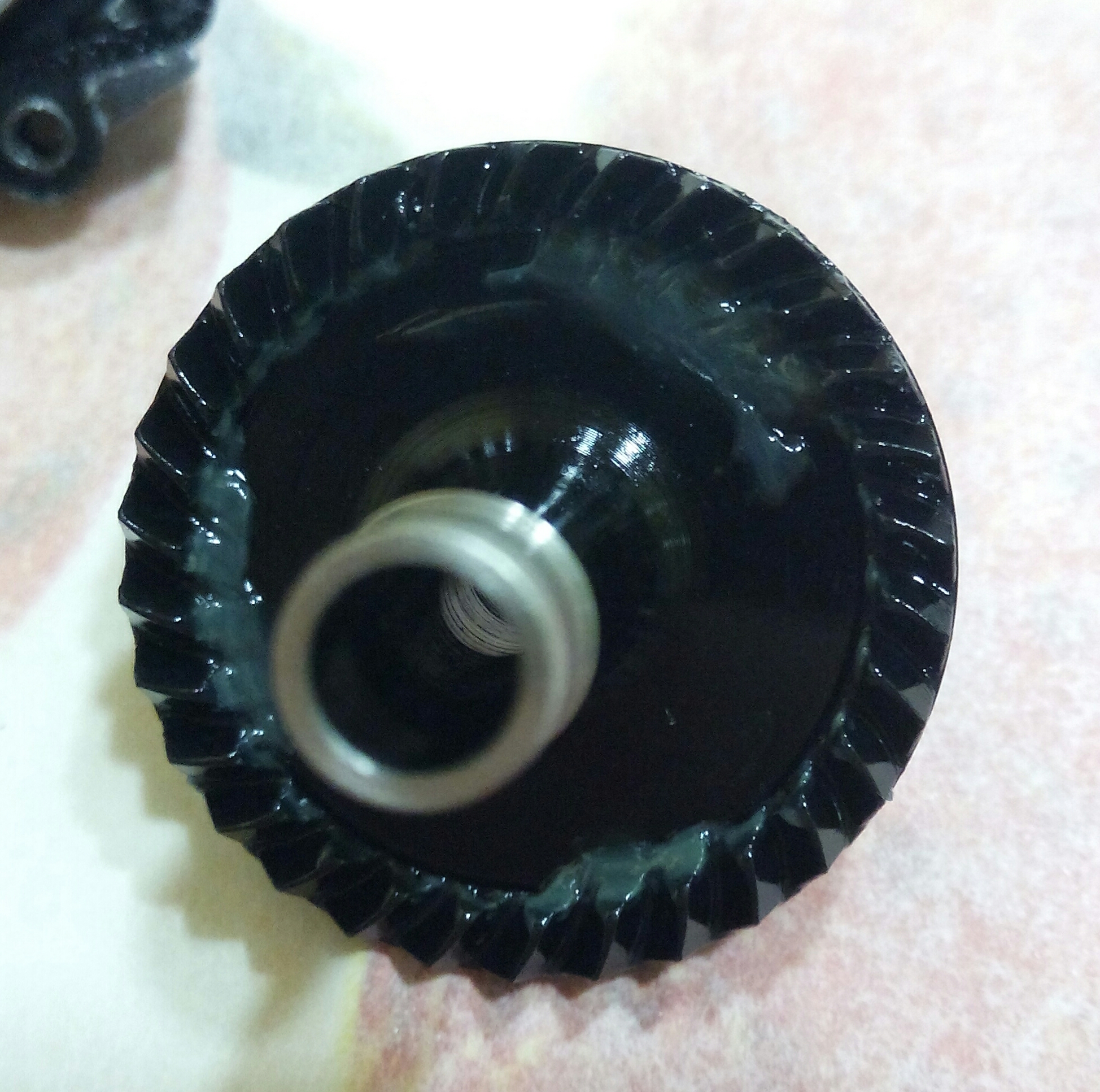

Разобрал, до этого нормально было, собрал и появился такой дефект.

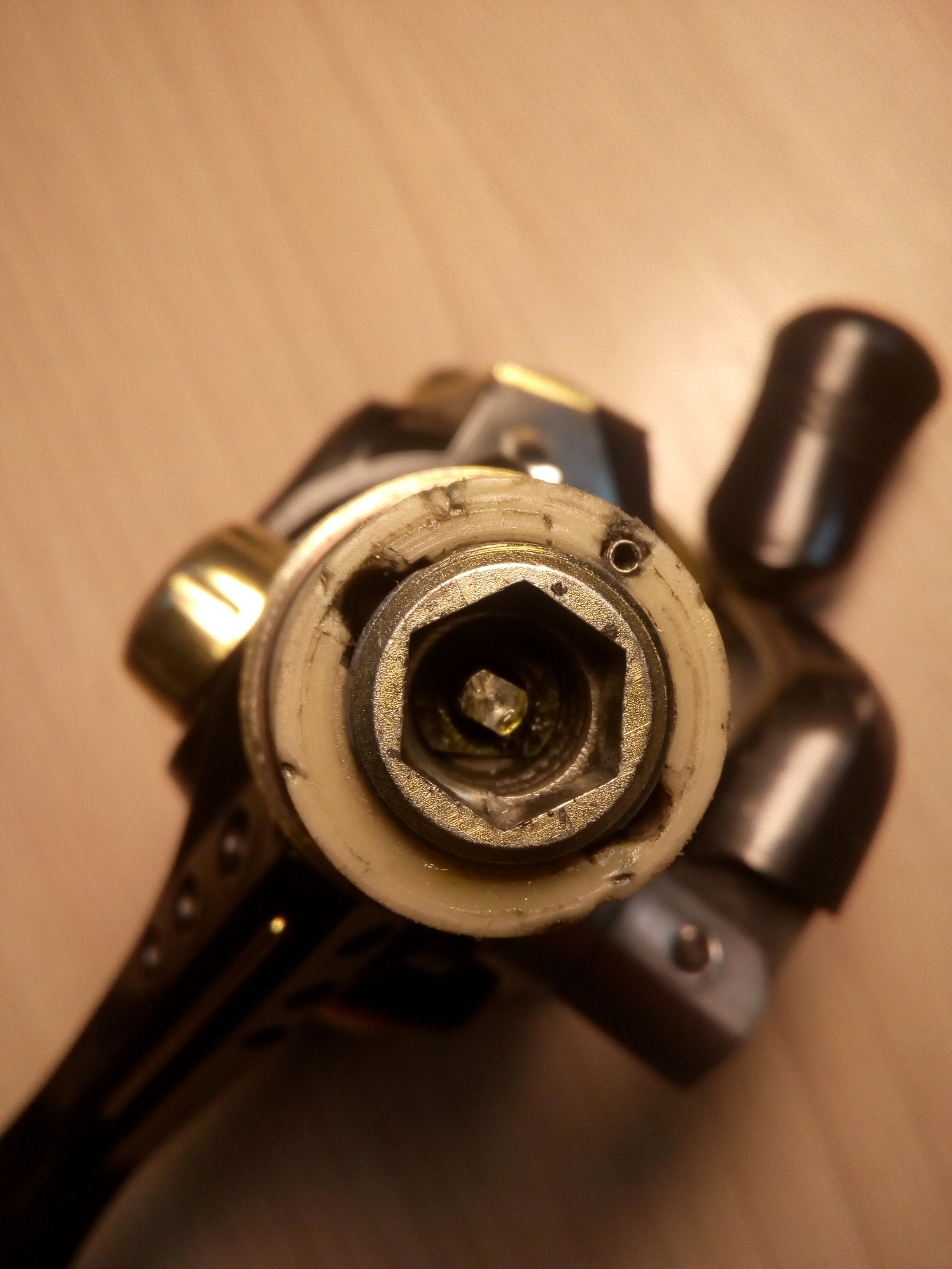

Типово Re: Рыболовные катушки взгляд изнутри
Вот тут

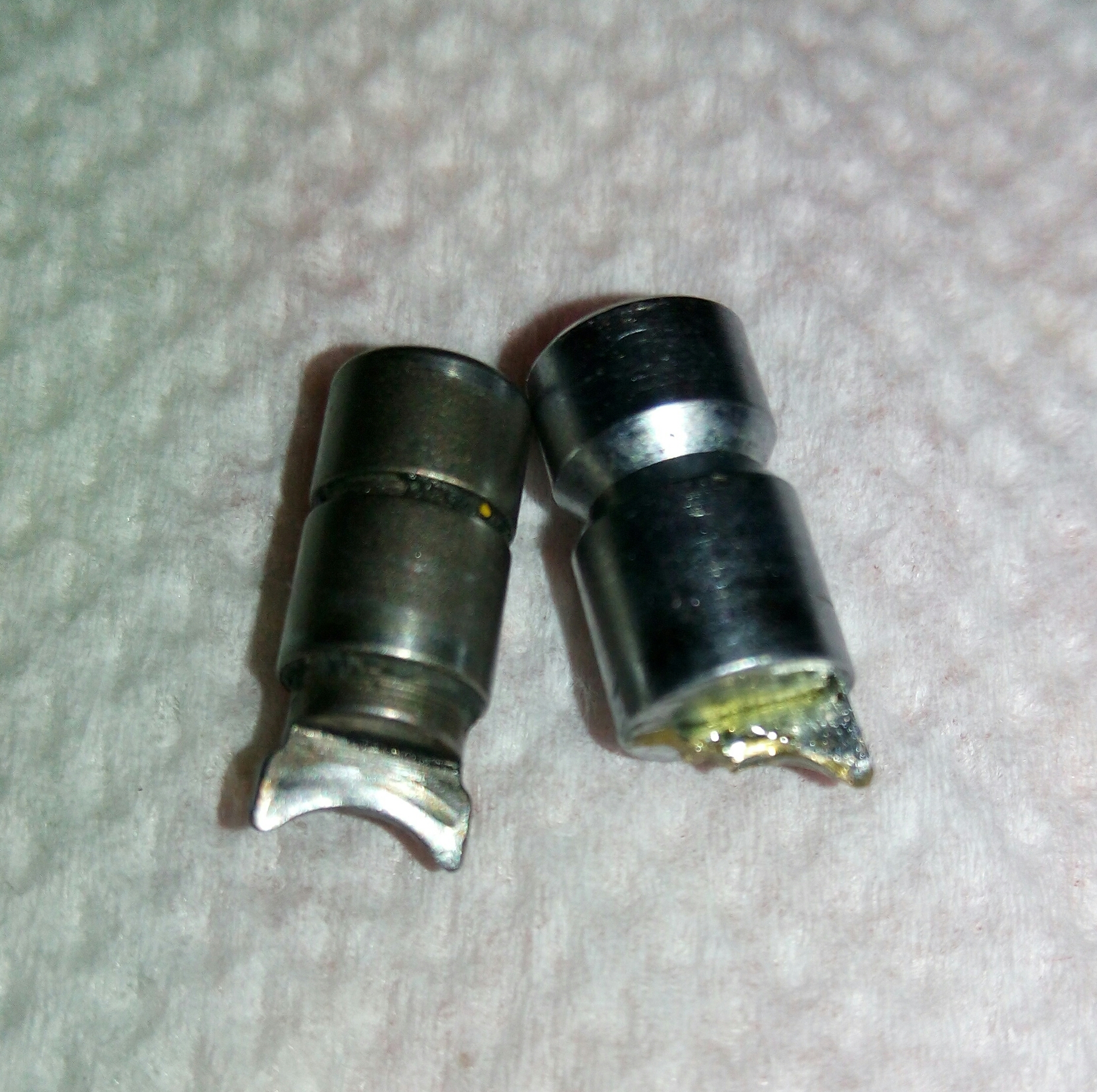

Вы полностью разбирали или только фрикцион?

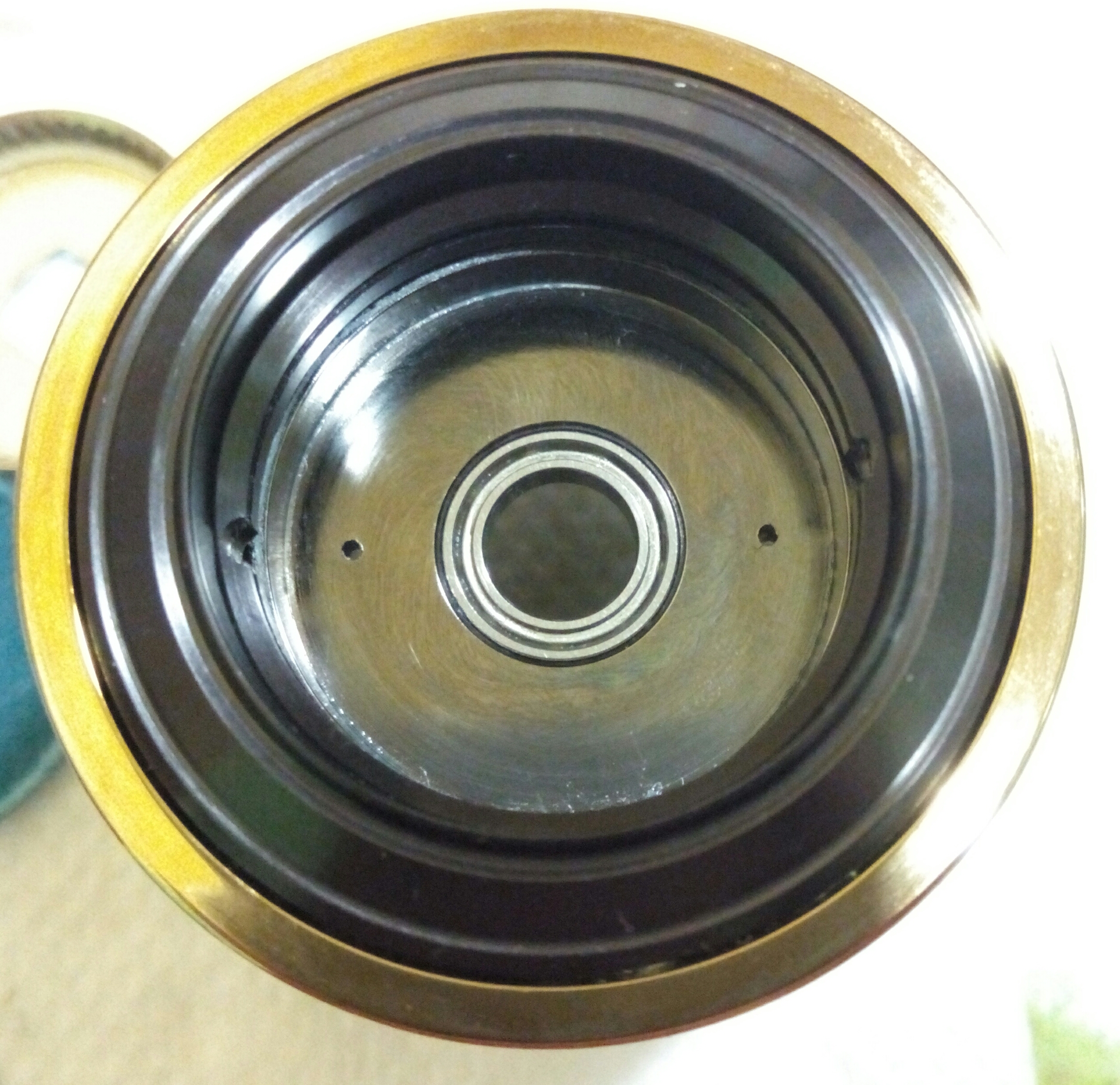

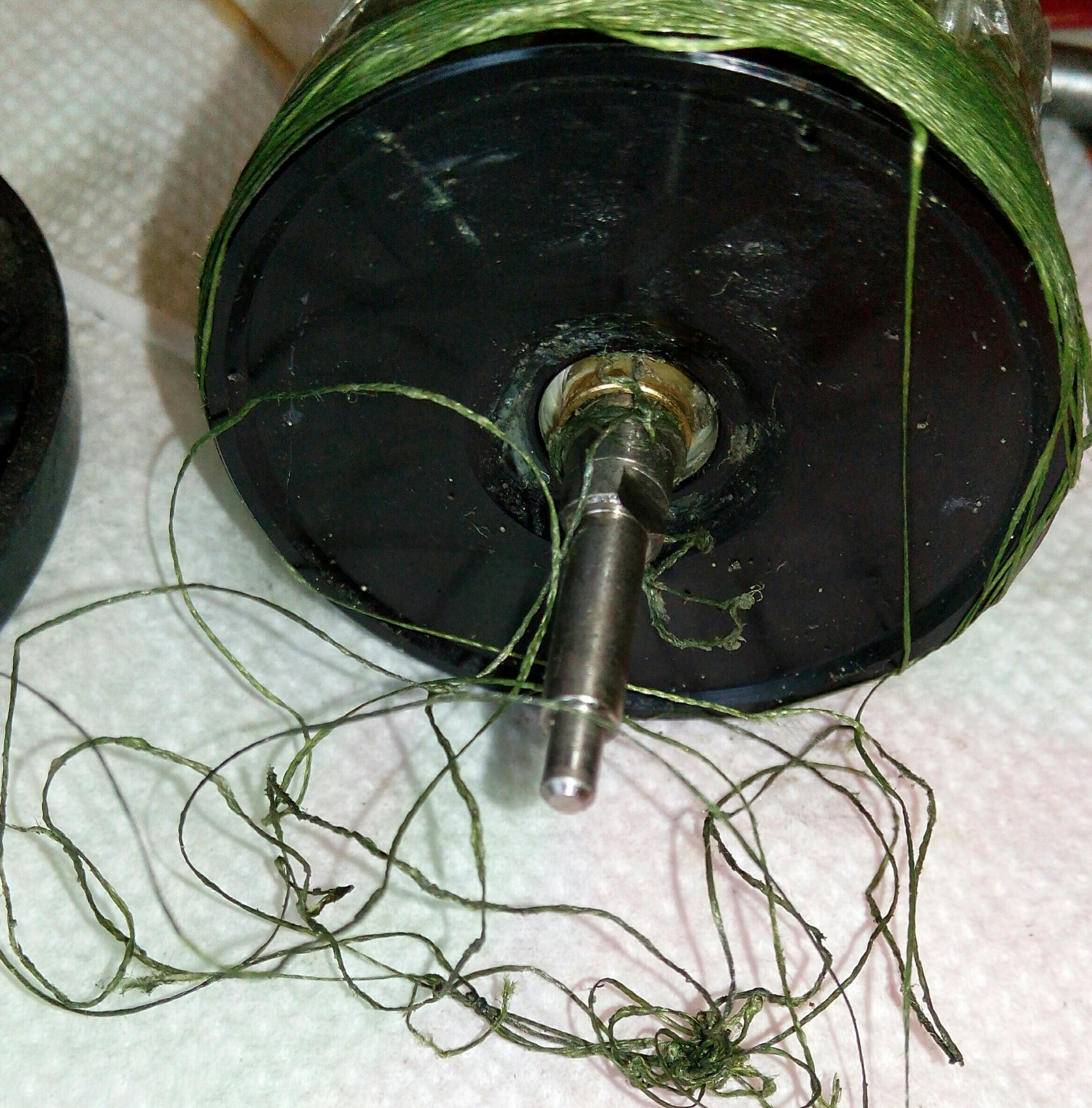

Полностью, шпуля имеет люфт 30 градусов ту сюда.
Старий 12.02.2018, 16:56   #187 (permalink)
Аватар для alex__k
Карапь: Южанка 2+Yamaha F40
Дописи: 9.774
Сказал(а) спасибо: 8.030

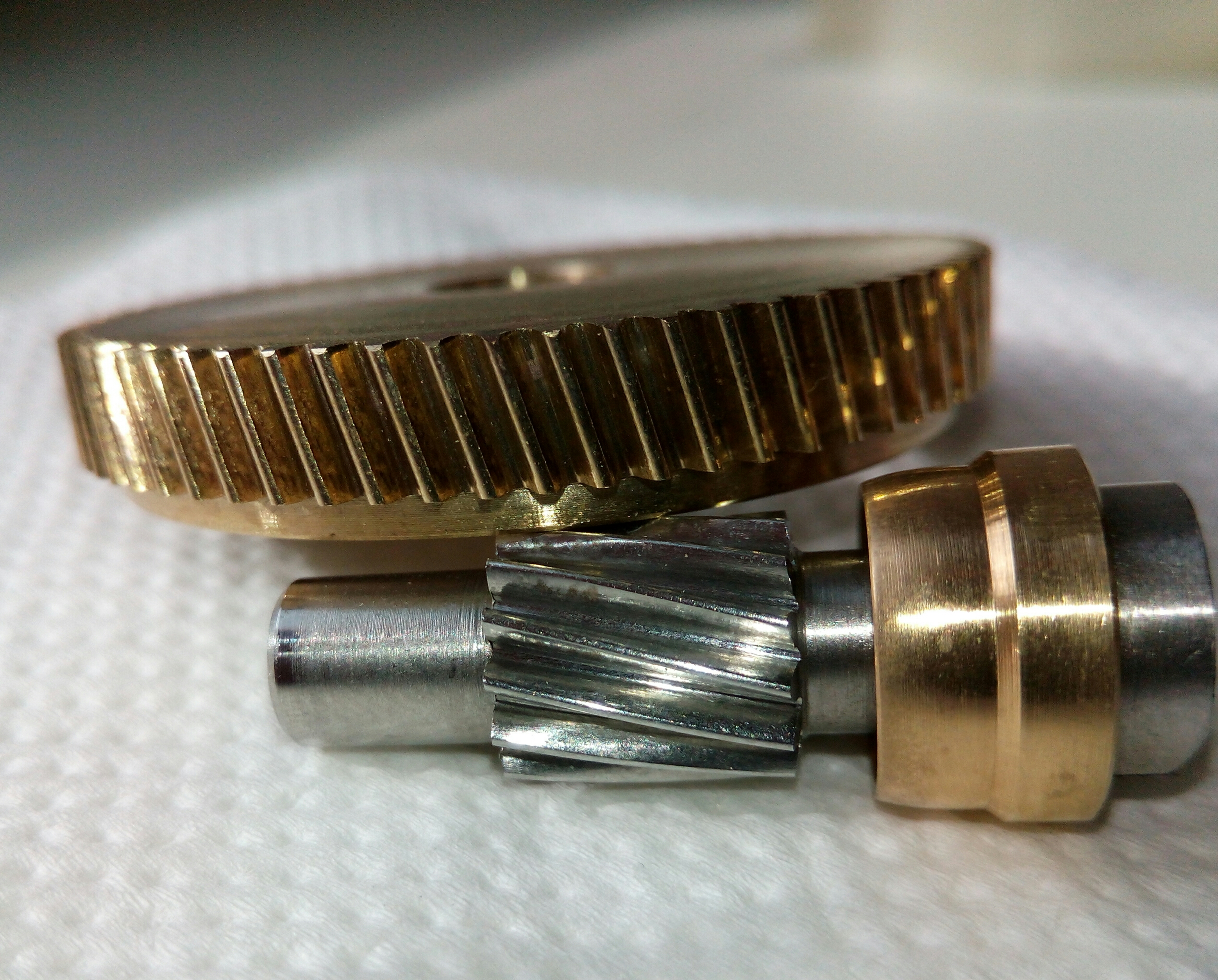

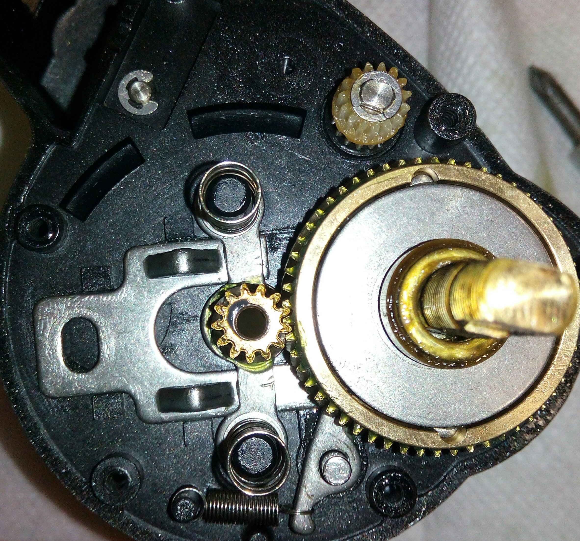

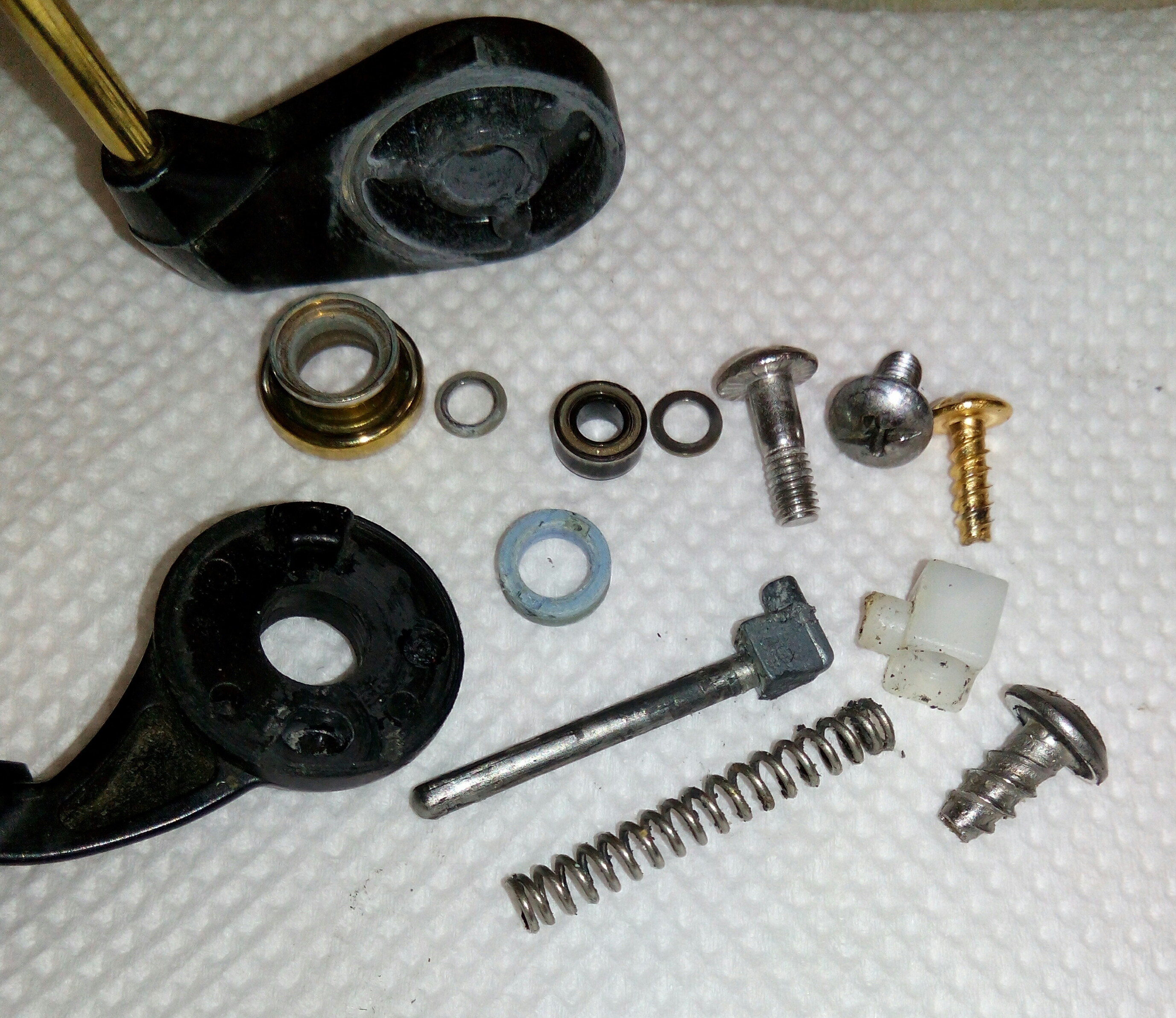

Вот в это узле проблема

Старий 12.02.2018, 17:39   #188 (permalink)
Аватар для санёк-днепр
Дописи: 776
Сказал(а) спасибо: 400
Я так понимаю, что чток высверлил своё посадочное гнездо.

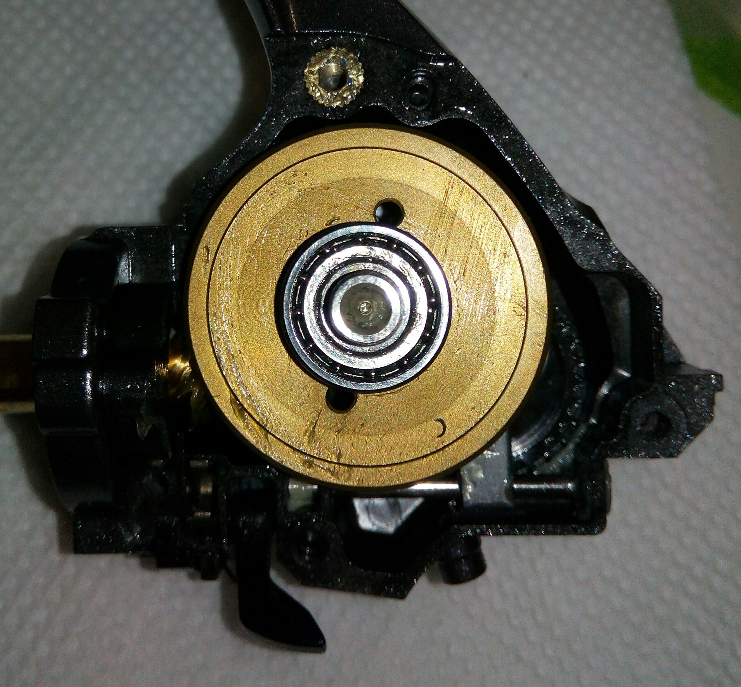

Старий 12.02.2018, 22:19   #189 (permalink)
Дописи: 776

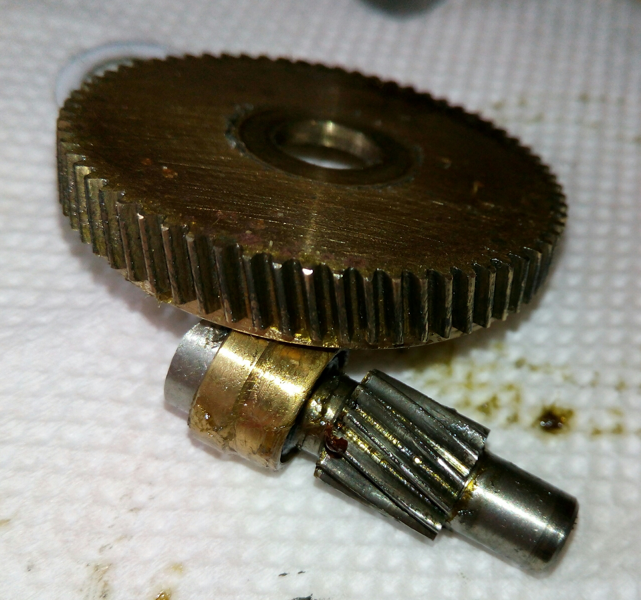

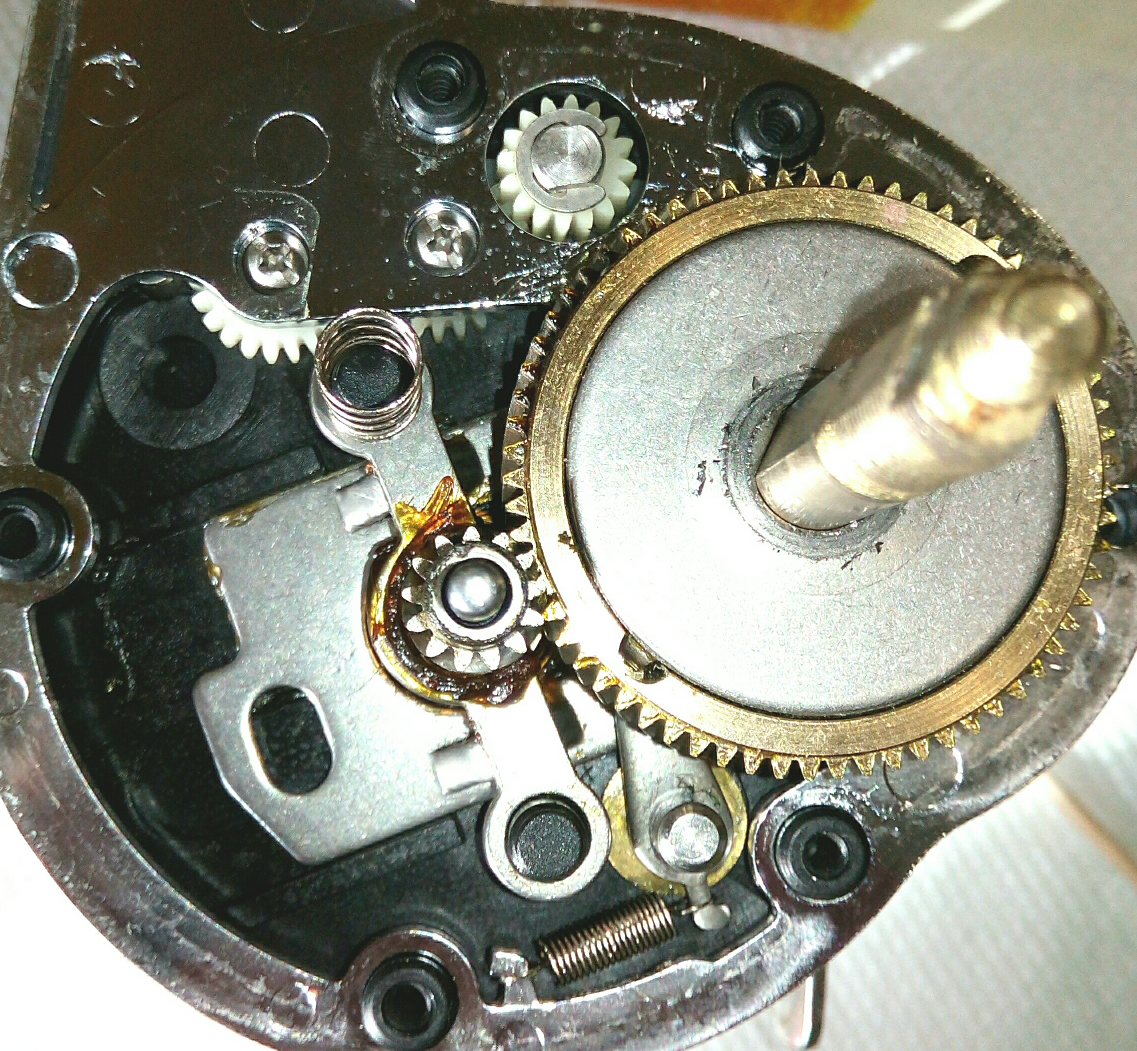

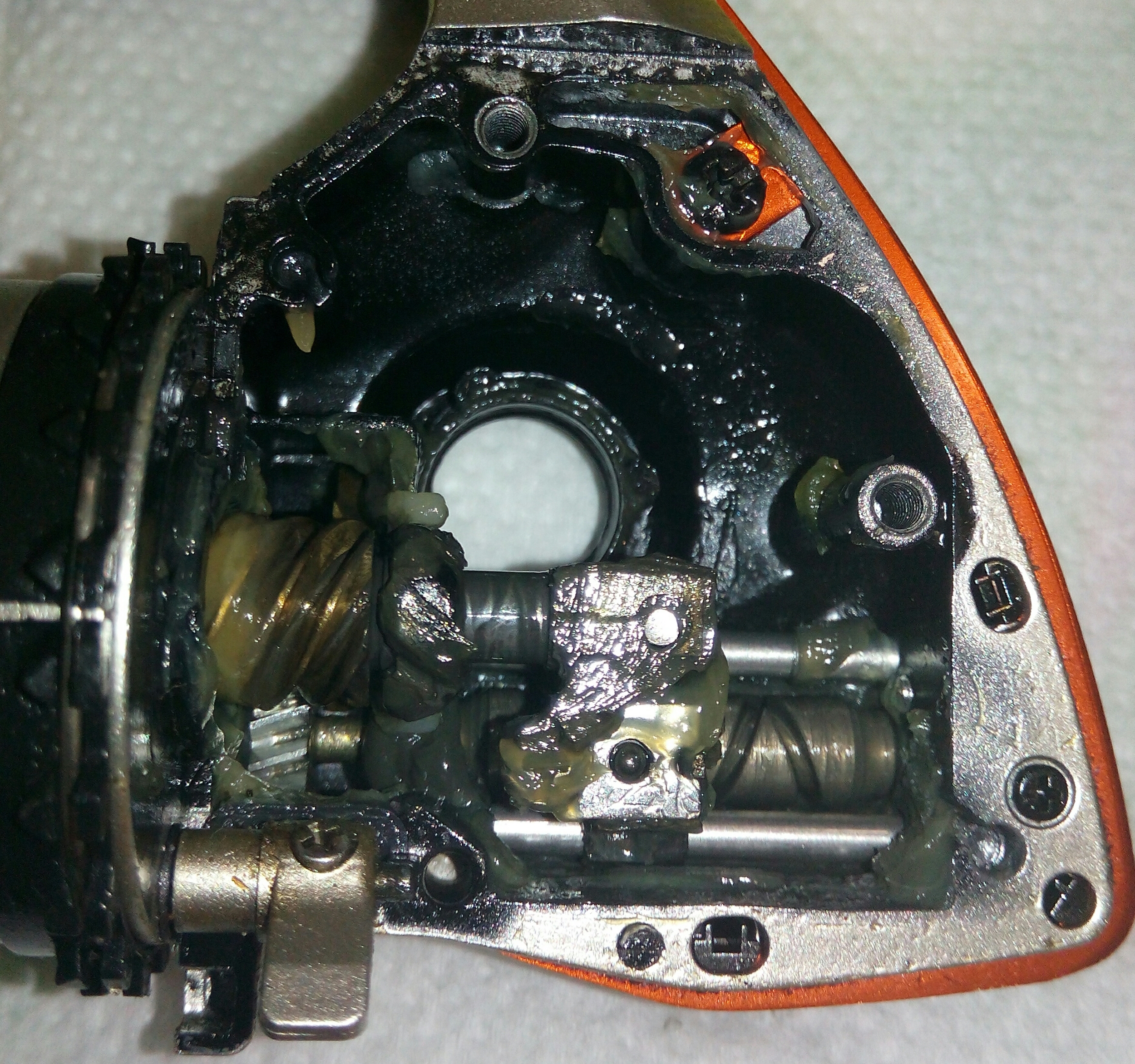

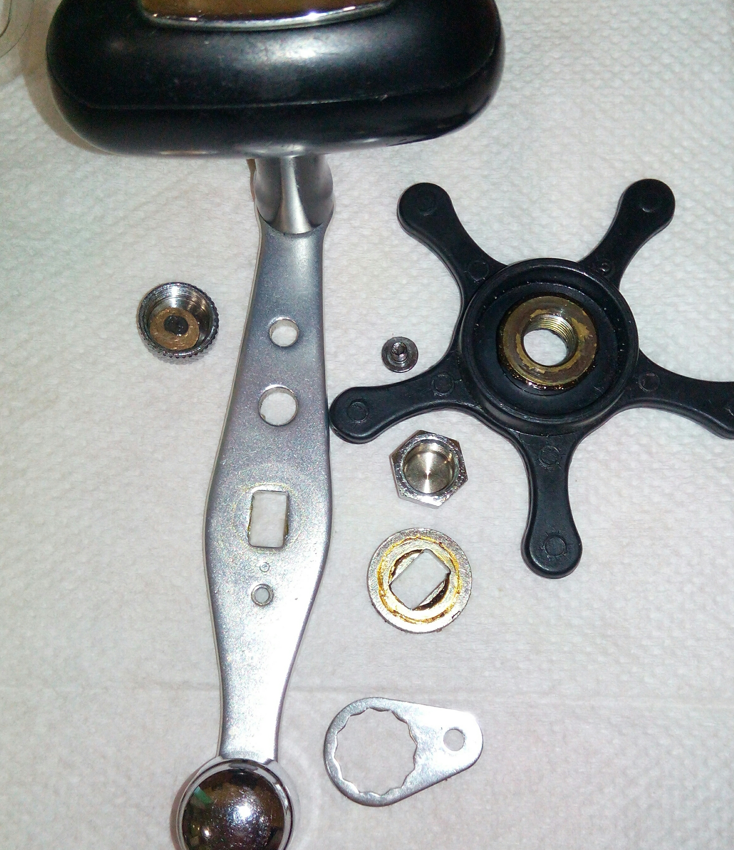

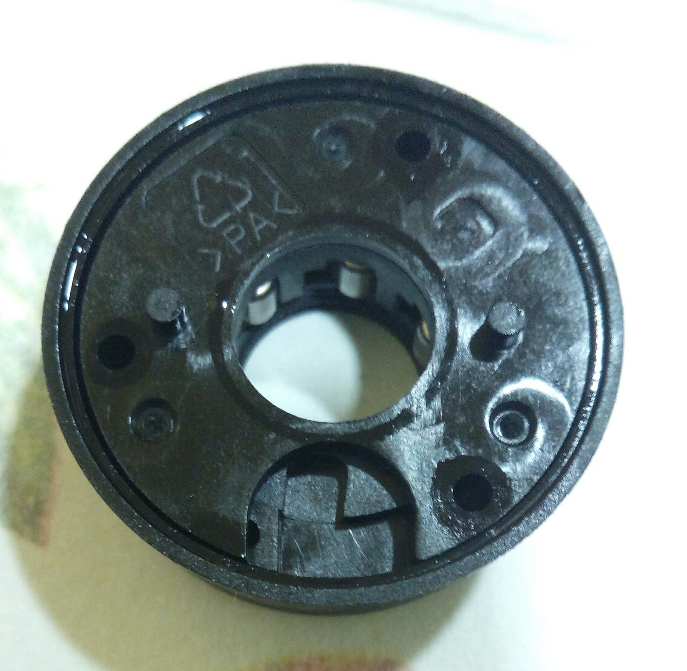

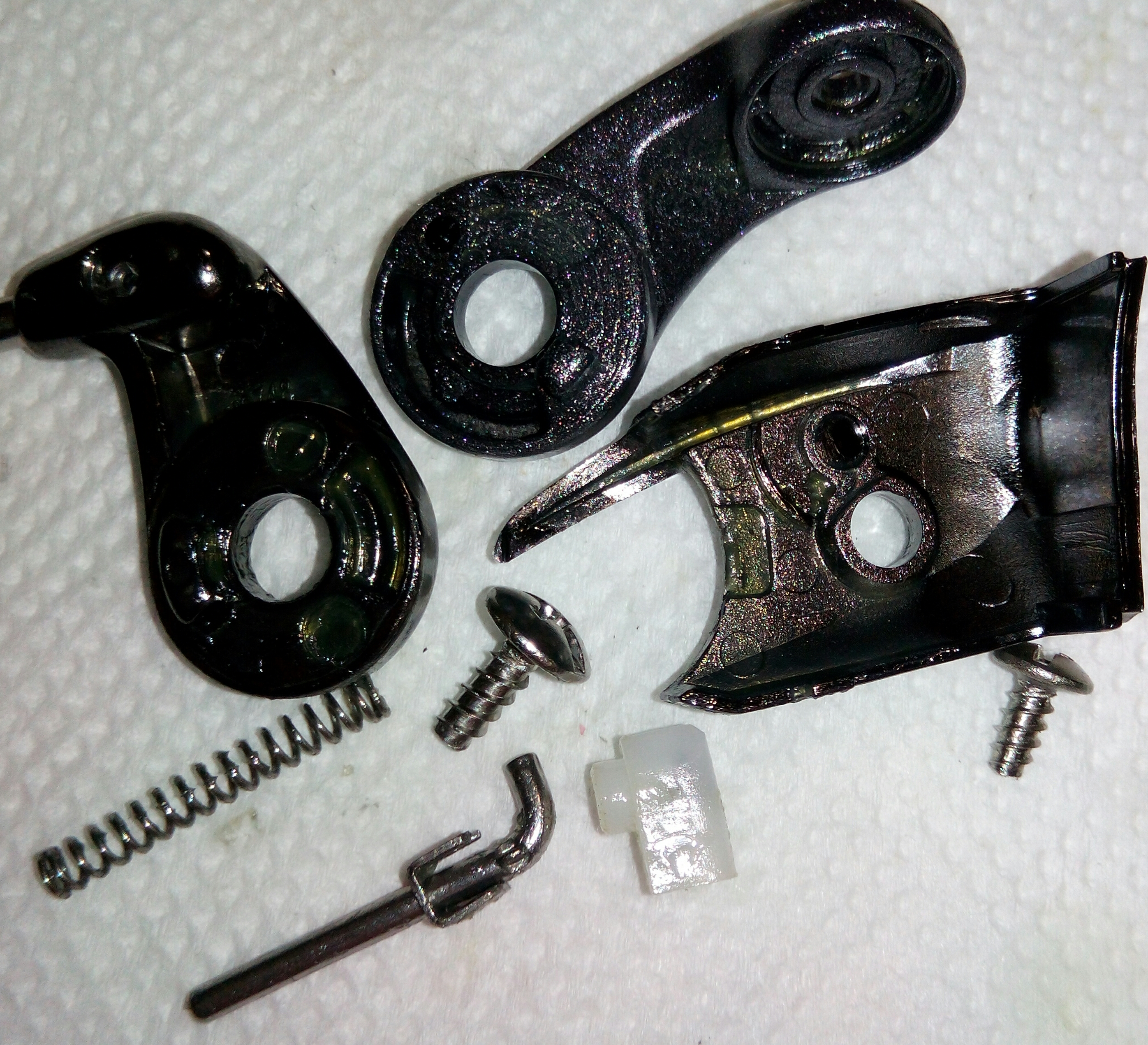

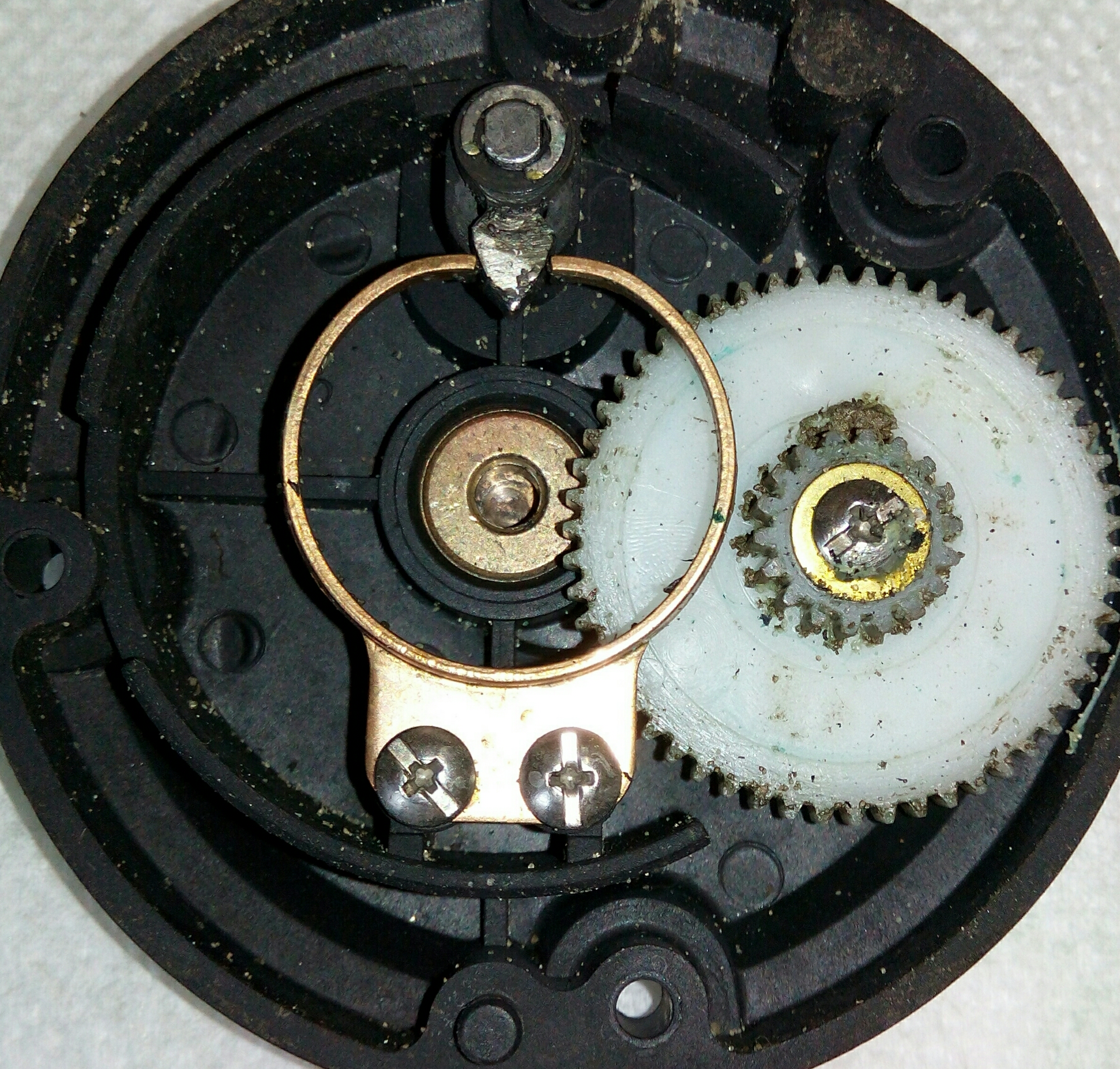

Катушка Shimano Soare 30 2500 HGS. Особых нареканий нету, разве что незначительный люфт ГП и шумноватый ход. Метки-царапины на ведущей и на ведомой шестернях свидетельствуют о том, что катушку раньше вскрывал механик-любитель. В подобных катушках эти метки не нужны, установка шестерней в любом положении будет правильна. Смазка тоже своеобразная, могу ошибаться, но судя по тому, что запах исходил как от трактора МТЗ то это обычный солидол в обильном количестве Эту неприятность исправил. Катушка очень даже достойная, все паразитки металлические, обгонная муфта одна из самых лучших, тормоз мгновенный за счёт пружин, которые распирают каждый ролик. На штоке уже появилась выработка, так как он весь был в мазуте с пылью и песком. После промывки и новой смазки, катушка начала дышать по новому.

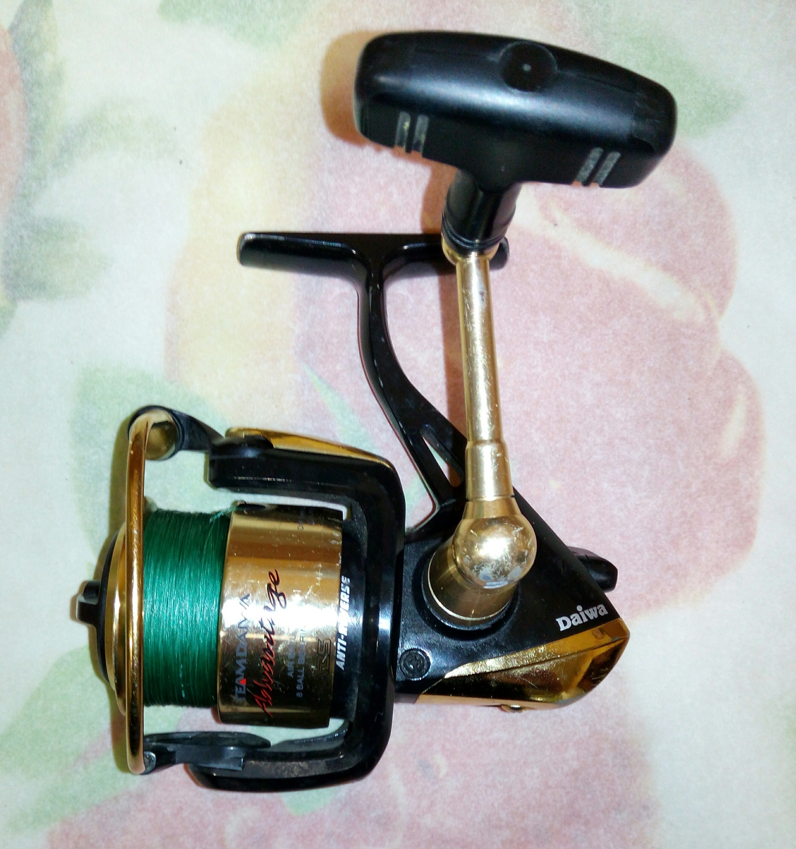

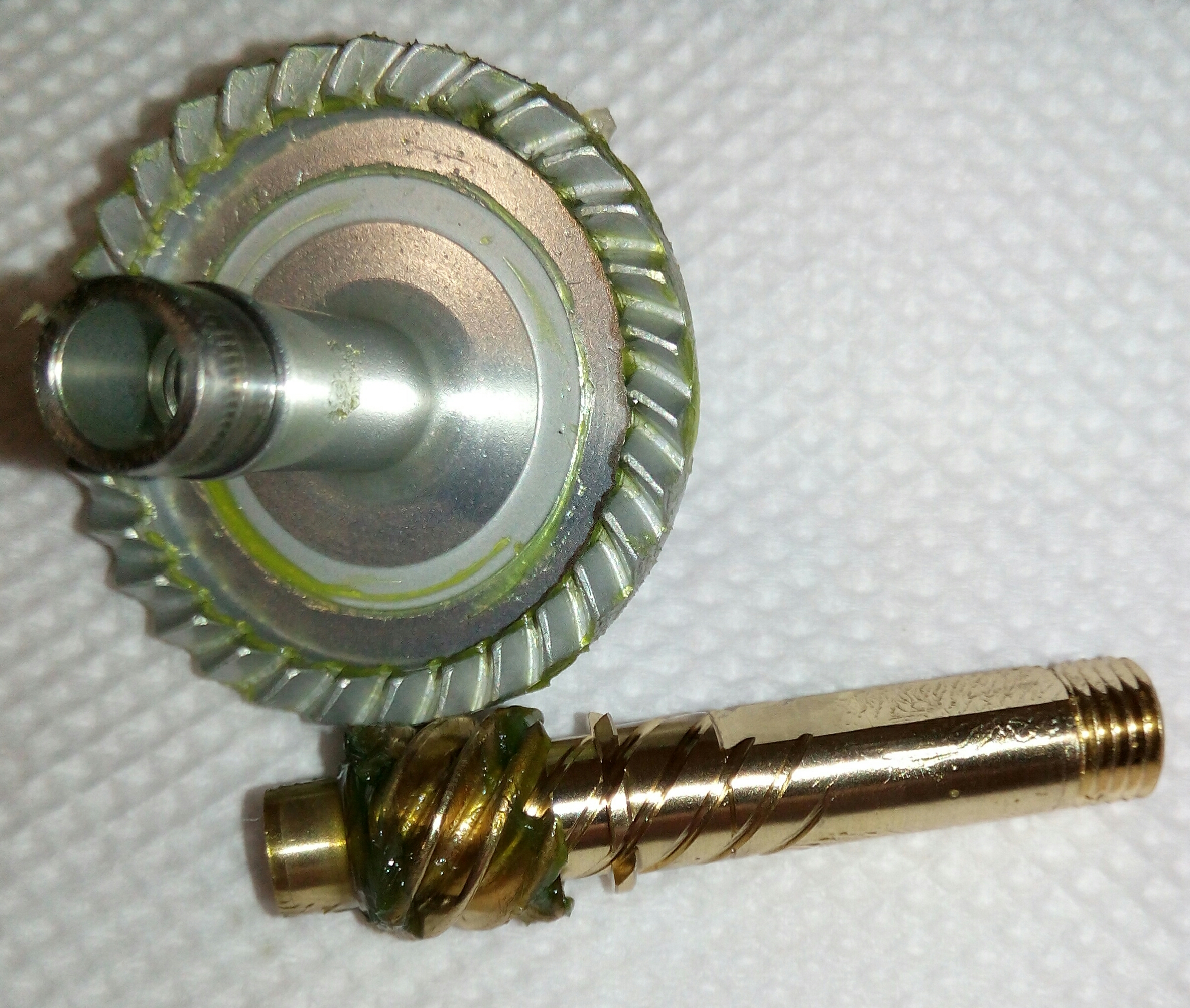

Старий 14.02.2018, 11:10   #190 (permalink)
Дописи: 776

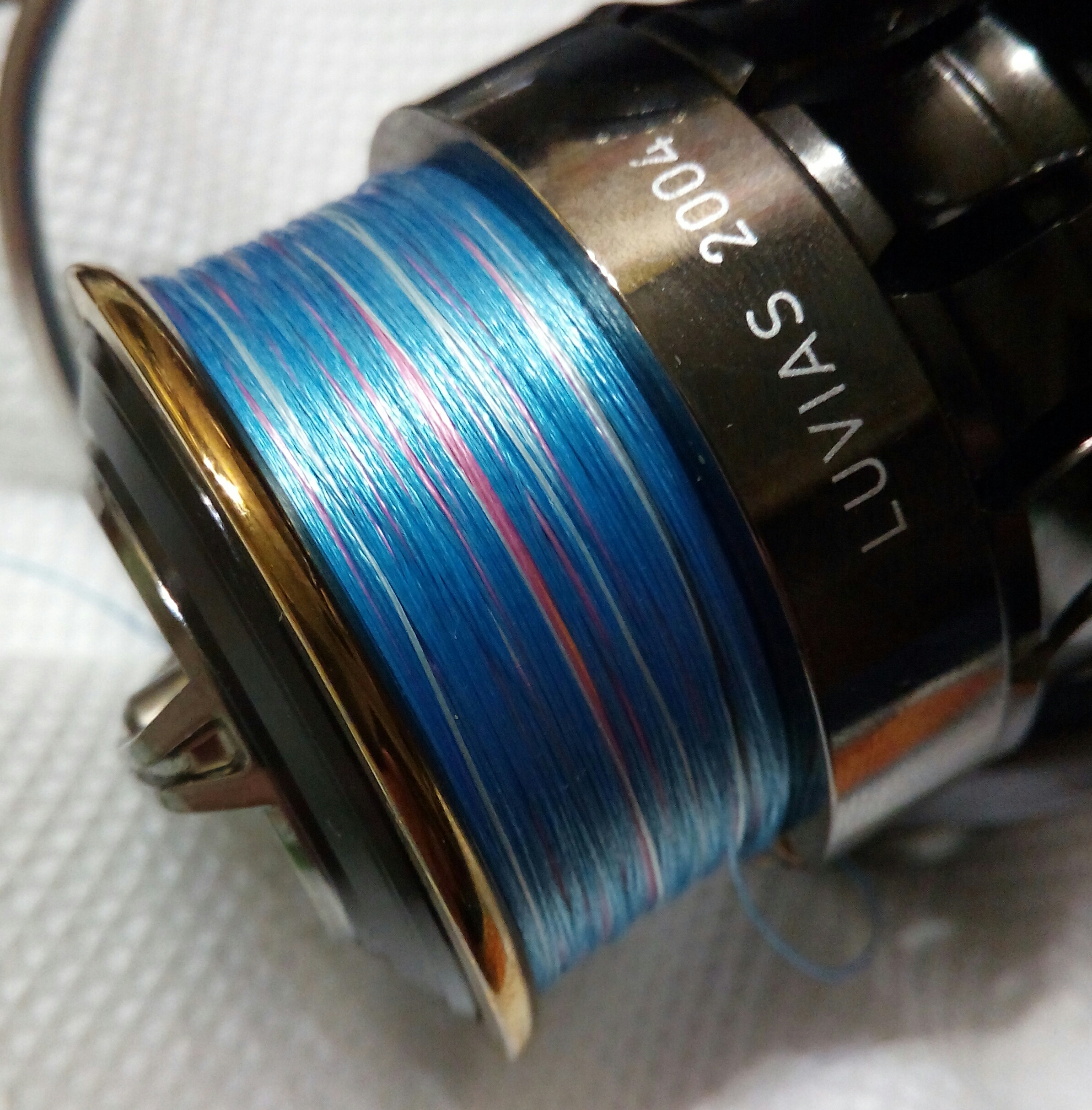

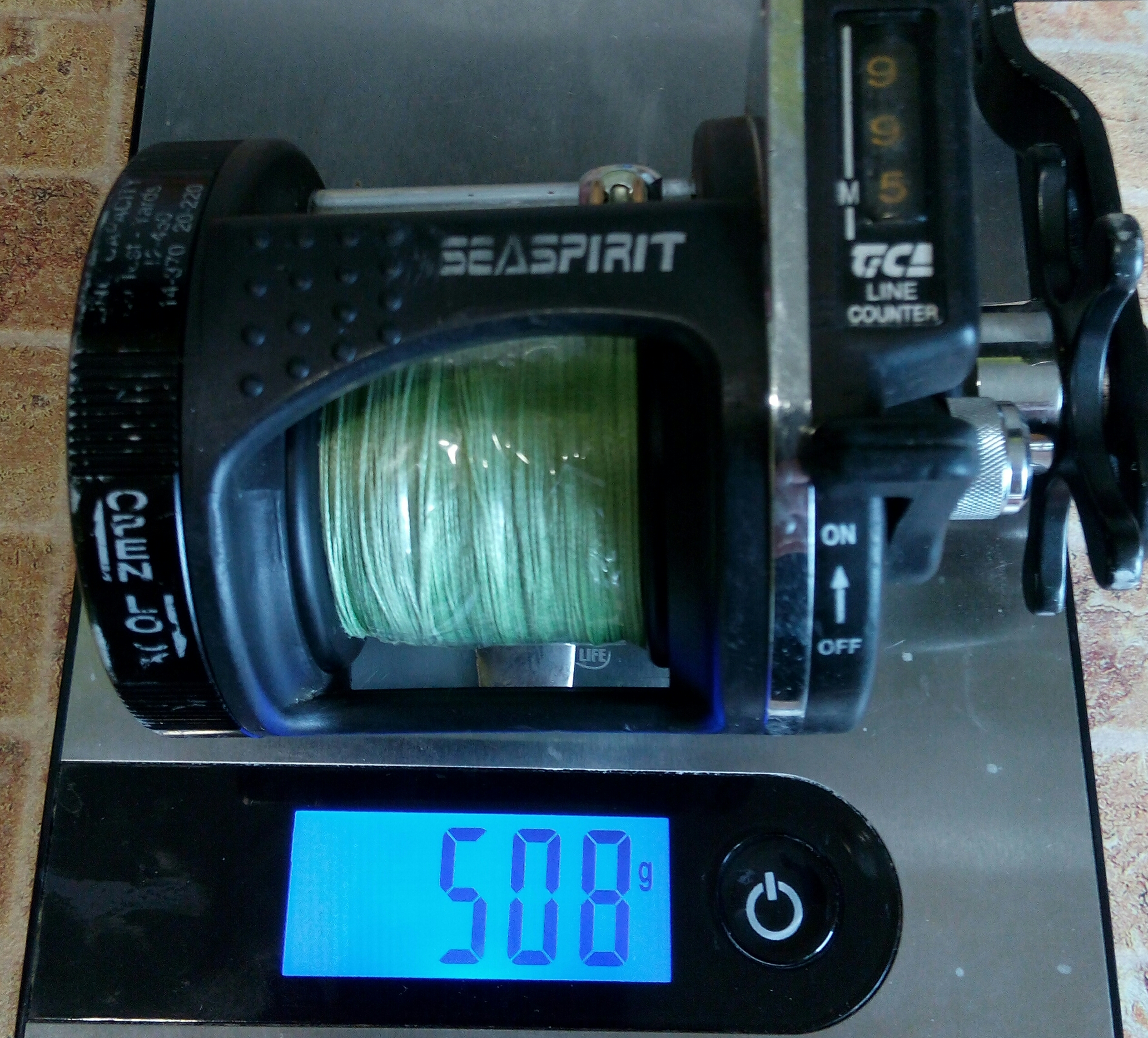

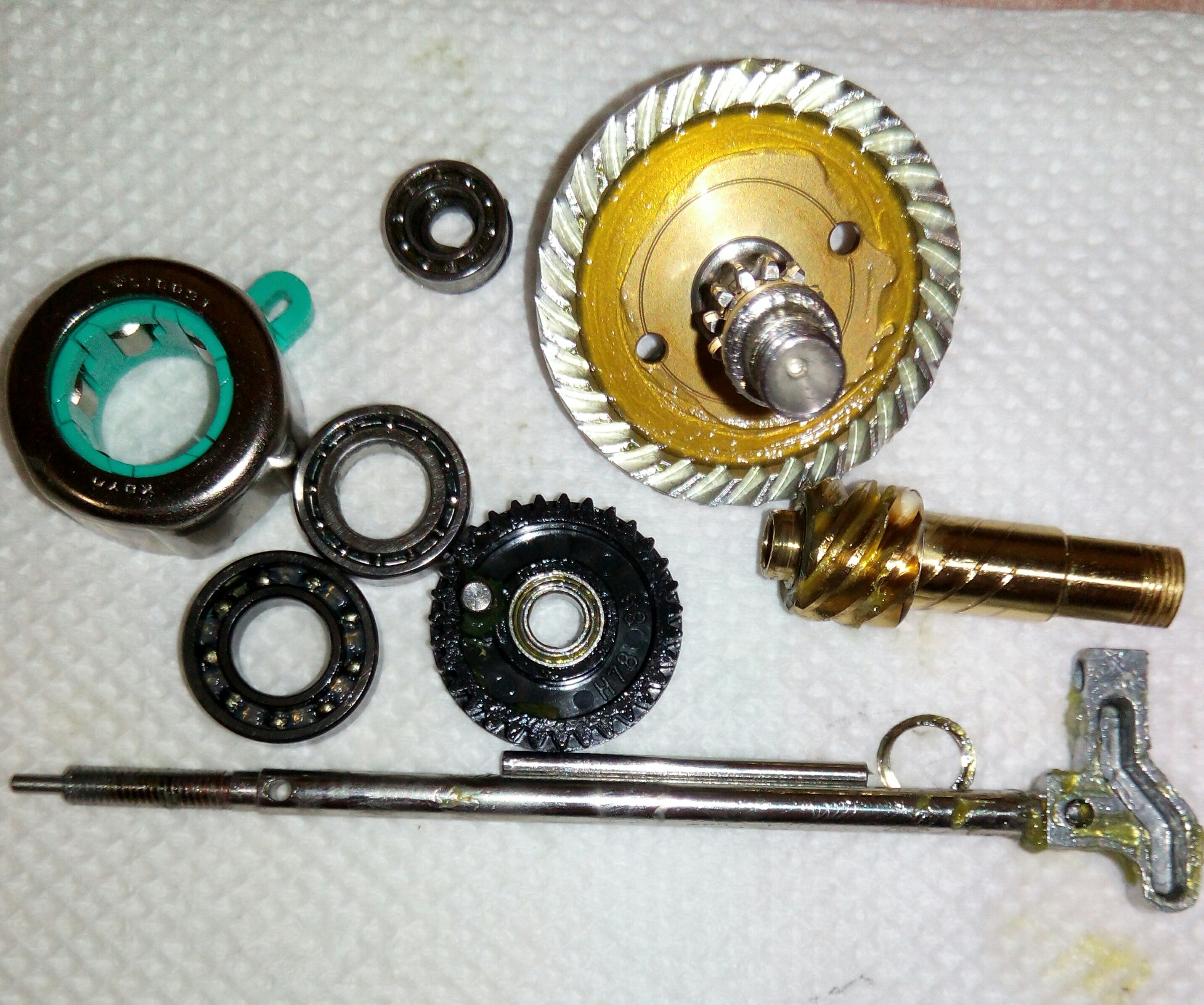

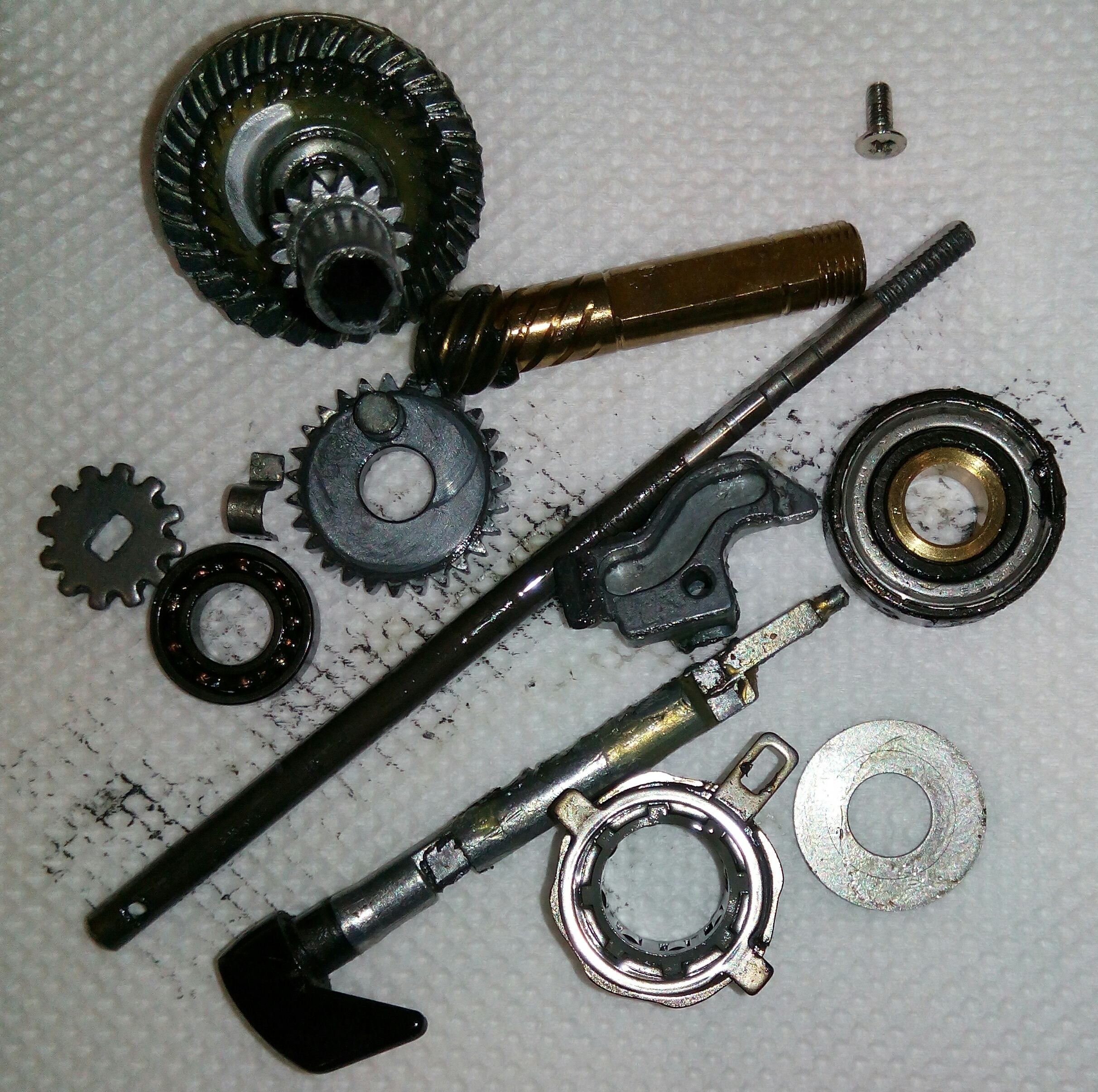

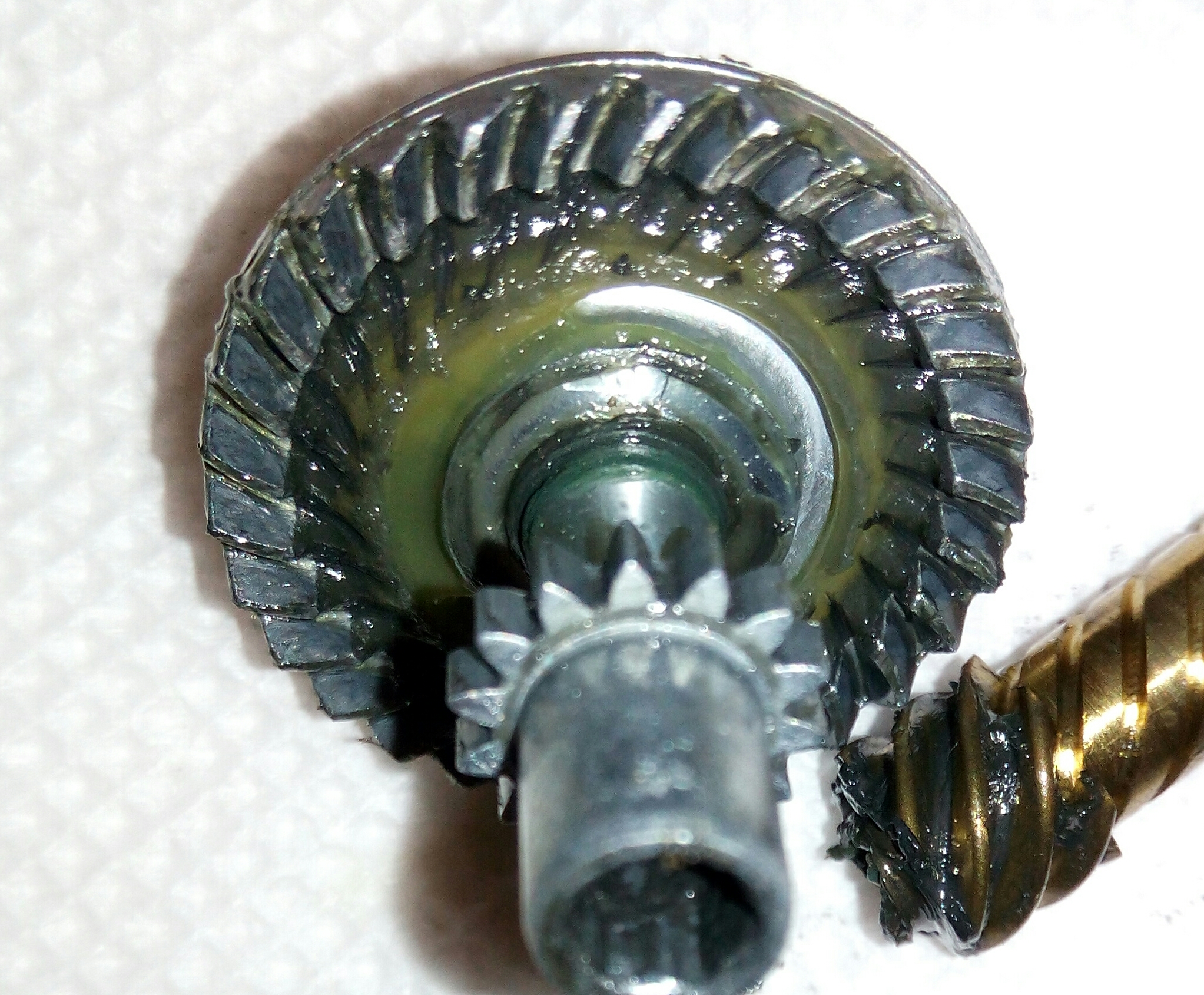

Катушка Daiwa ADVANTAGE 2500. За многие годы эксплуатации ни разу не разбиралась. Люфтов почти не было, разве что в суставе самой рукоятки, но это дело поправимо. Ход плавный, старт лёгкий, но уже шумноватый на мой взгляд. На моё удивление, внутри катушки смазки было более чем достаточно, хоть и выработанной. Ролик л/у полностью сухой. Скоба л/у не дожималась полностью из-за ослабленной пружины. Фрикционные шайбы в смазке с пылью. Все эти моменты исправлены.

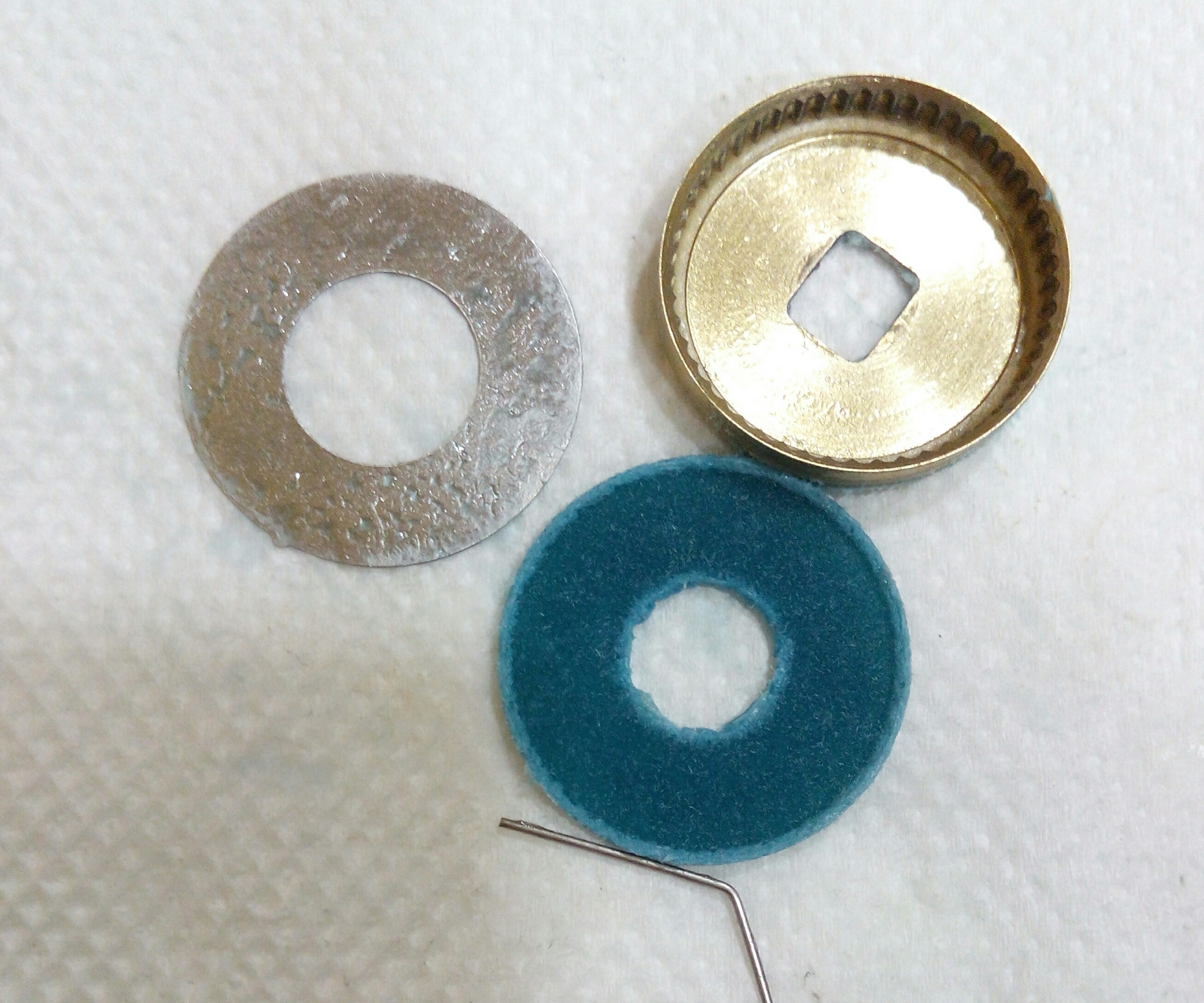

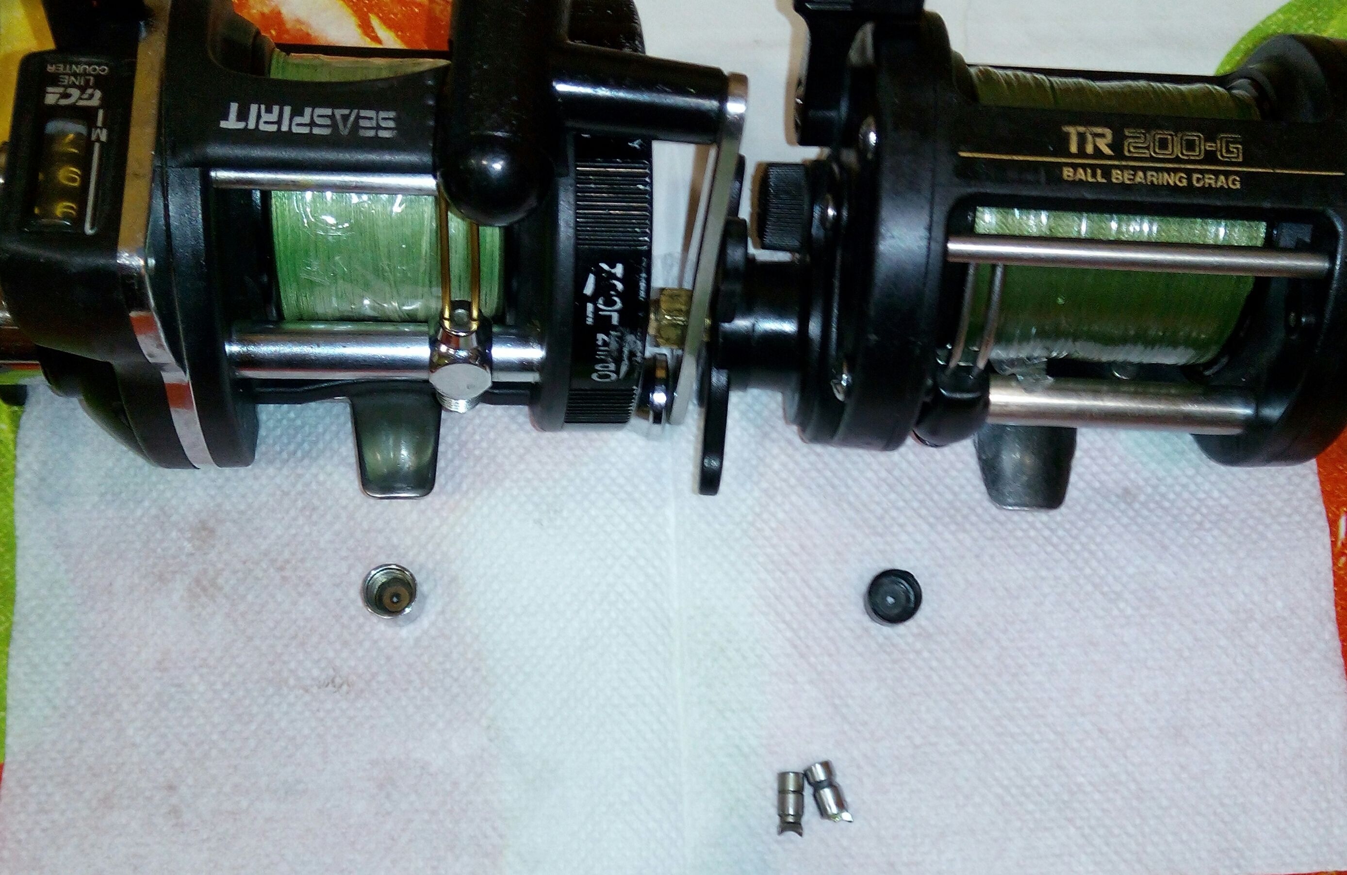

Розмір:  4,24 МБ
ID:	143842   Щоб збільшити малюнок, клацніть по ньому
Назва:  IMG_20180214_103717.jpg
Переглядів: 440
Розмір:  3,33 МБ
ID:	143843   Щоб збільшити малюнок, клацніть по ньому
Назва:  IMG_20180214_104123.jpg
Переглядів: 420
Розмір:  4,40 МБ
ТО катушек-залог успешной рыбалки 0966344077
alex__k (14.02.2018), Deniz76 (17.02.2018), Шурави (19.02.2018)

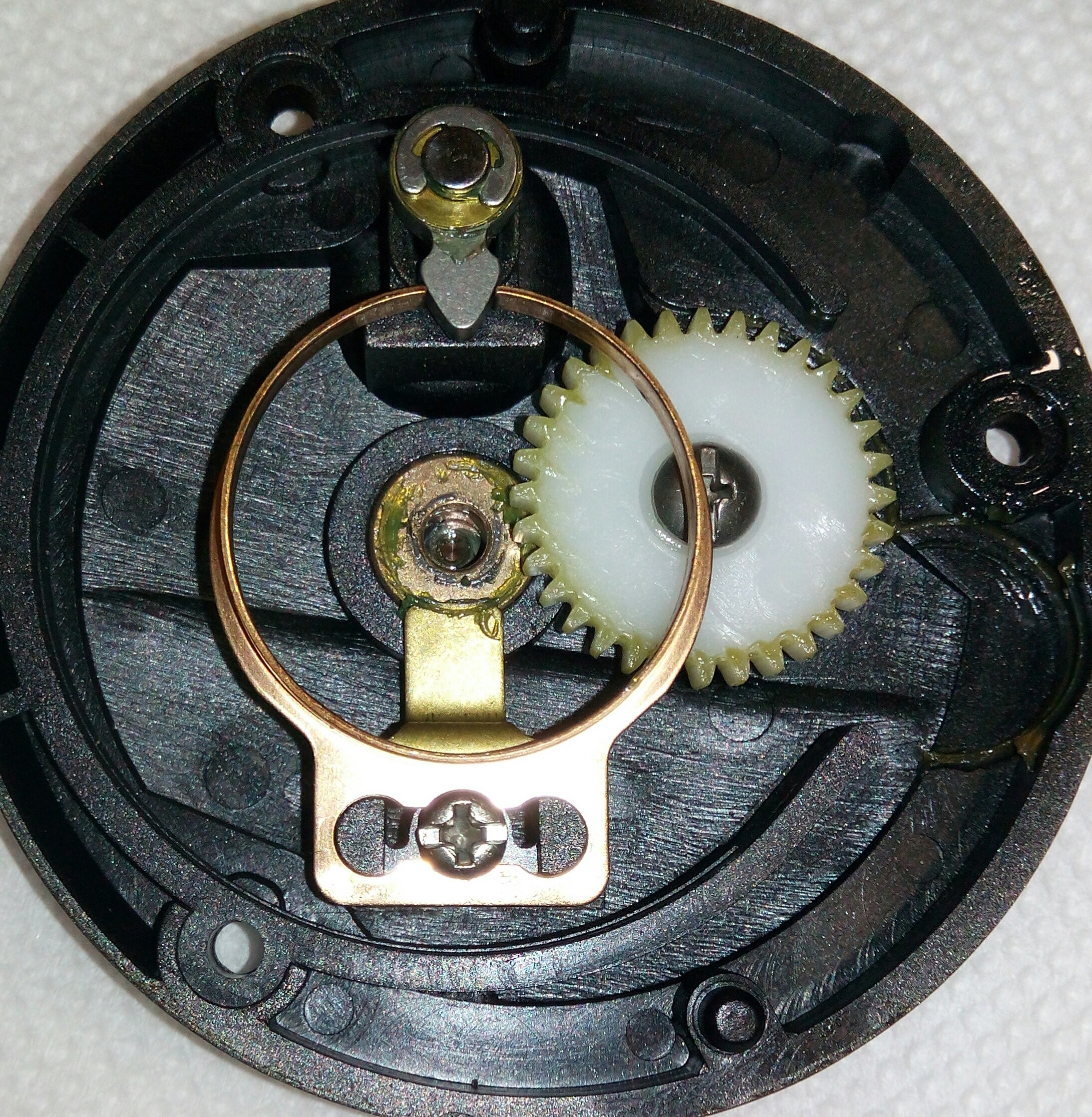

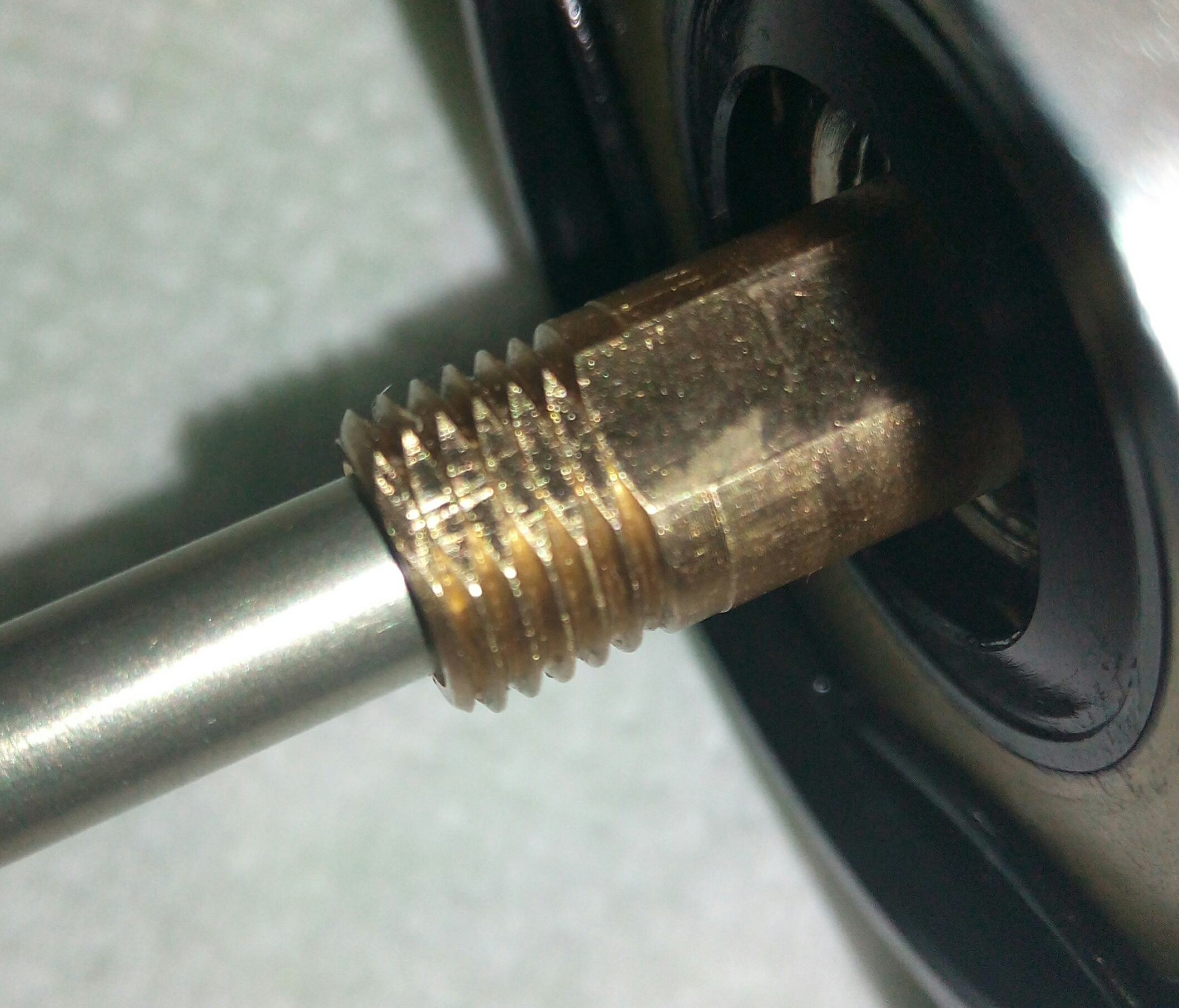

Старий 14.02.2018, 13:57   #191 (permalink)
Дописи: 776

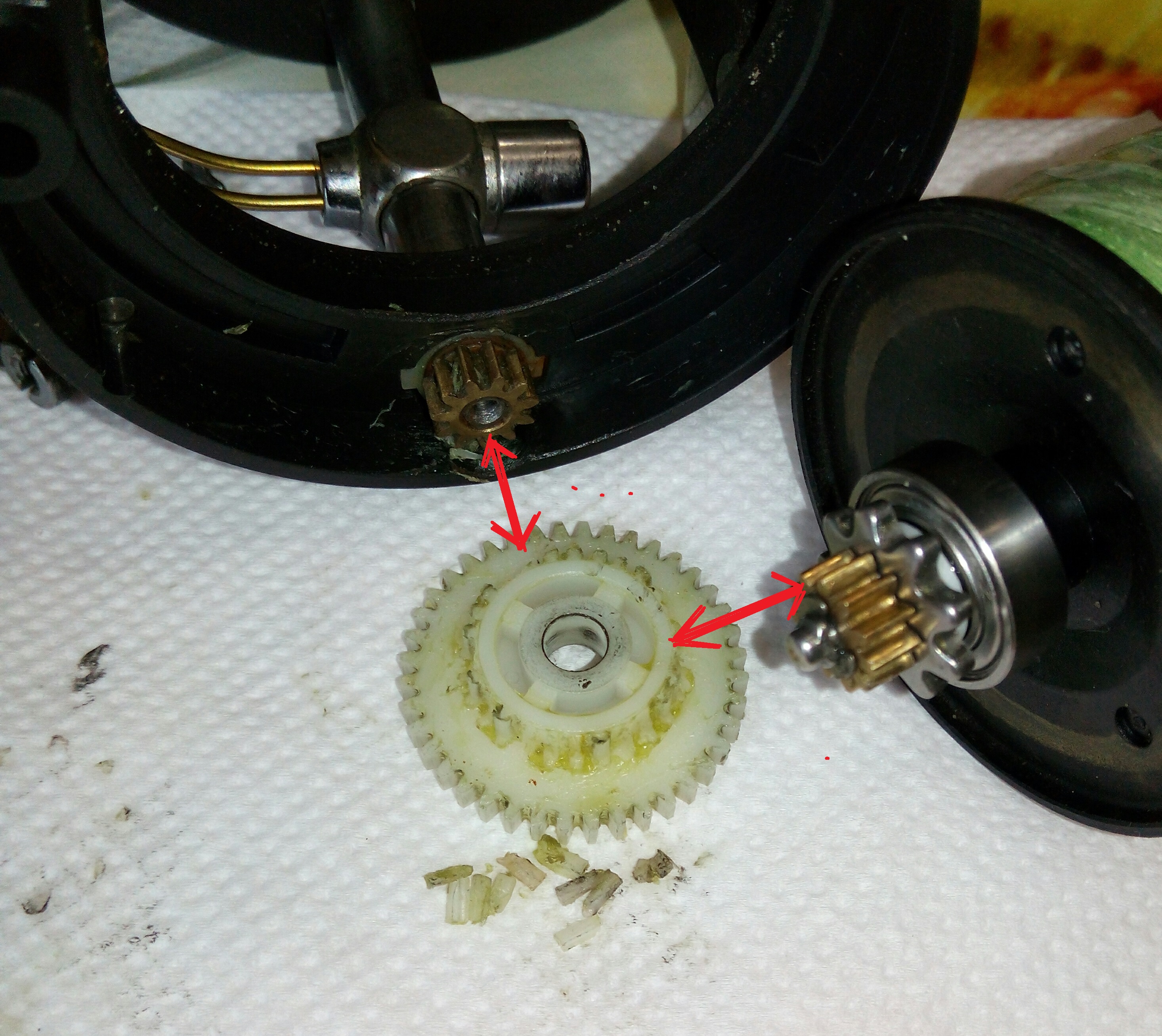

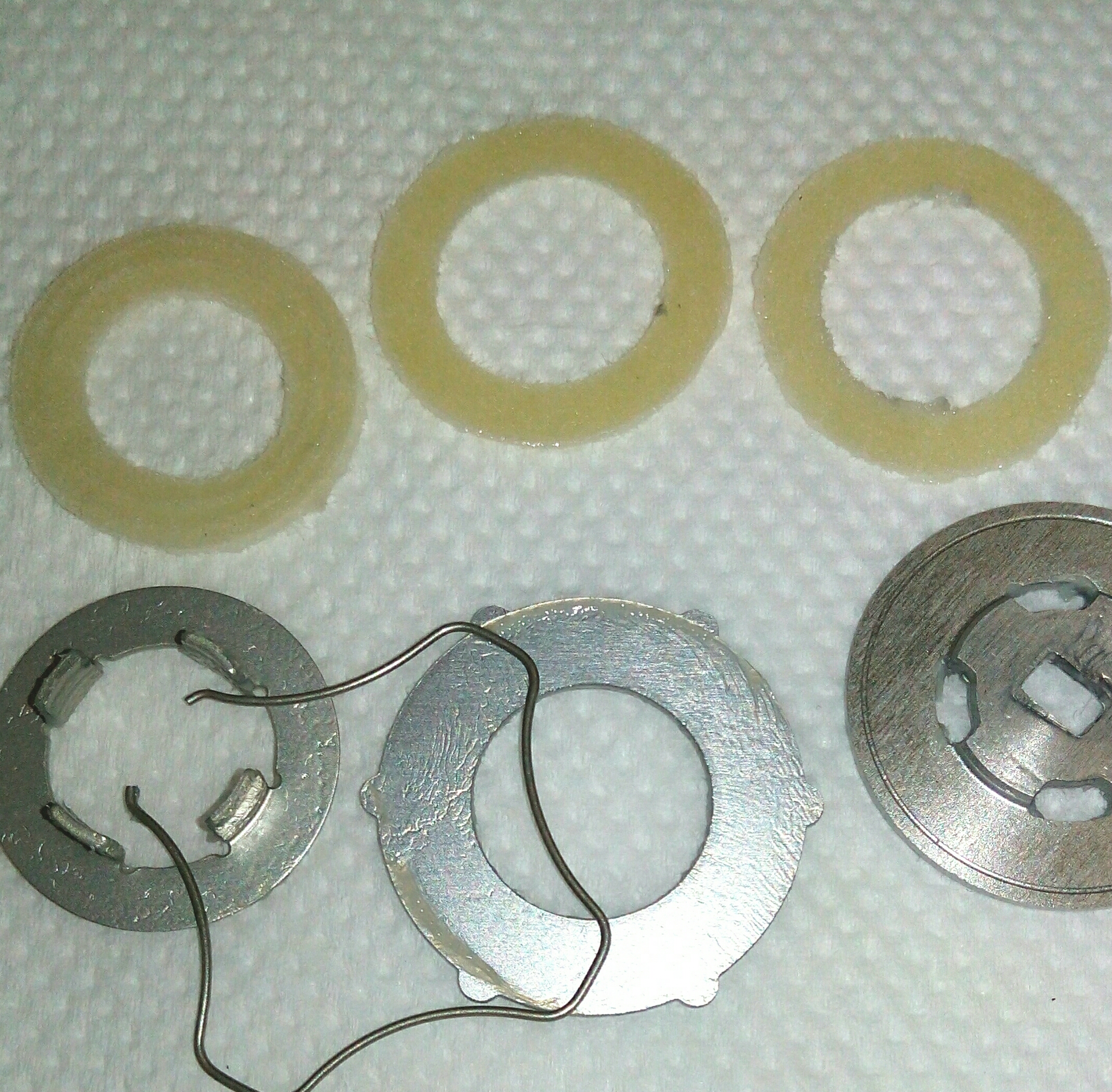

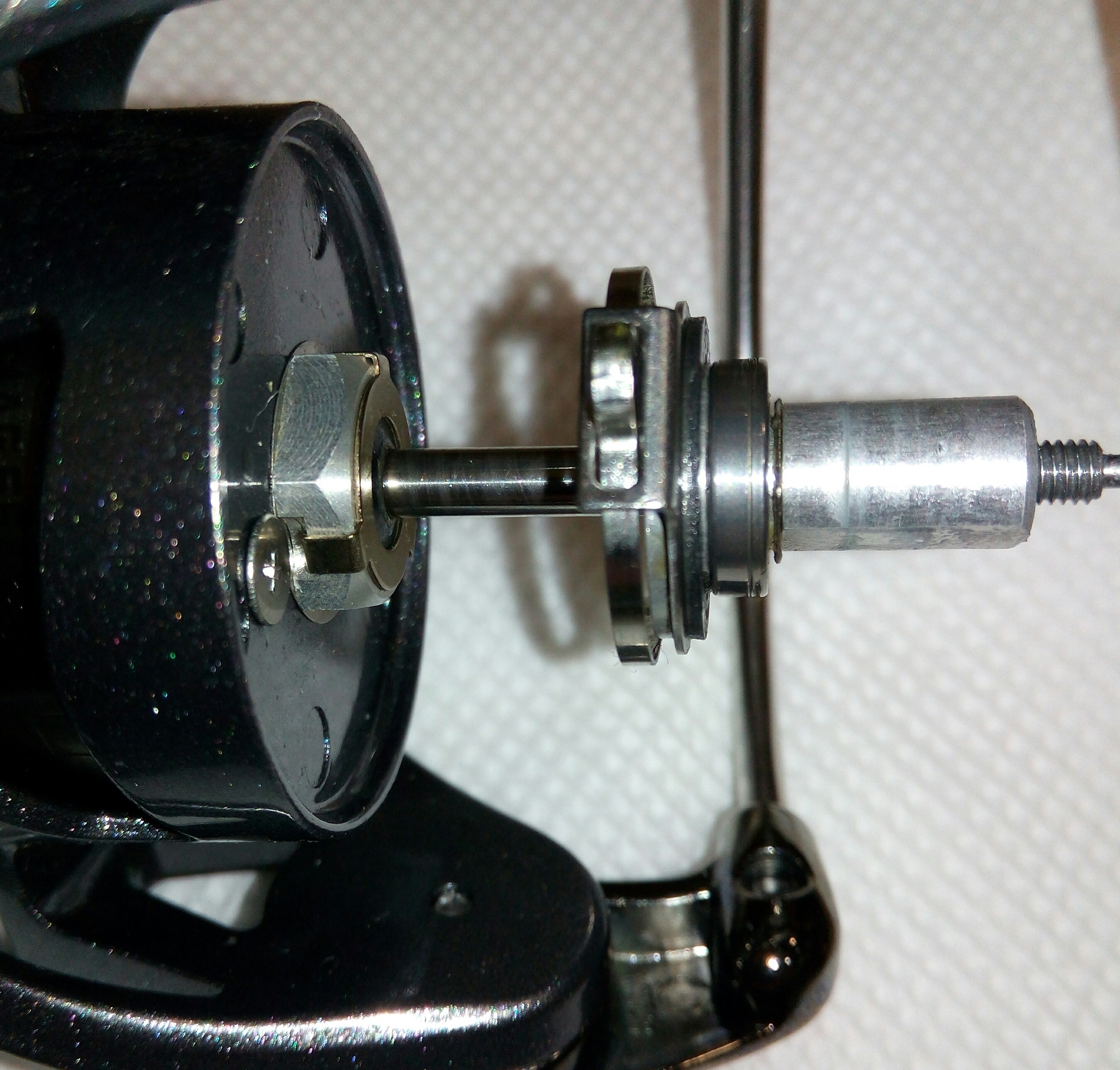

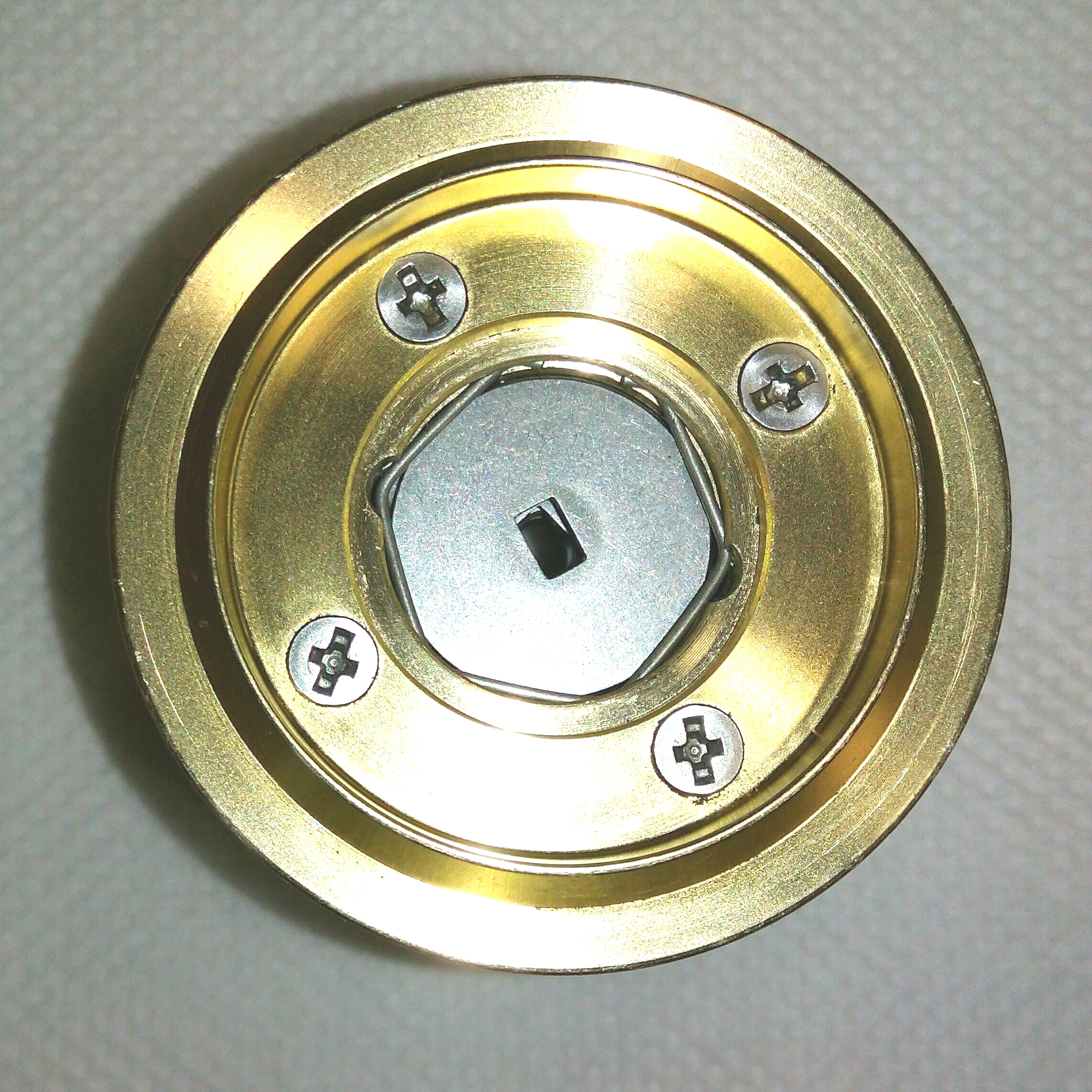

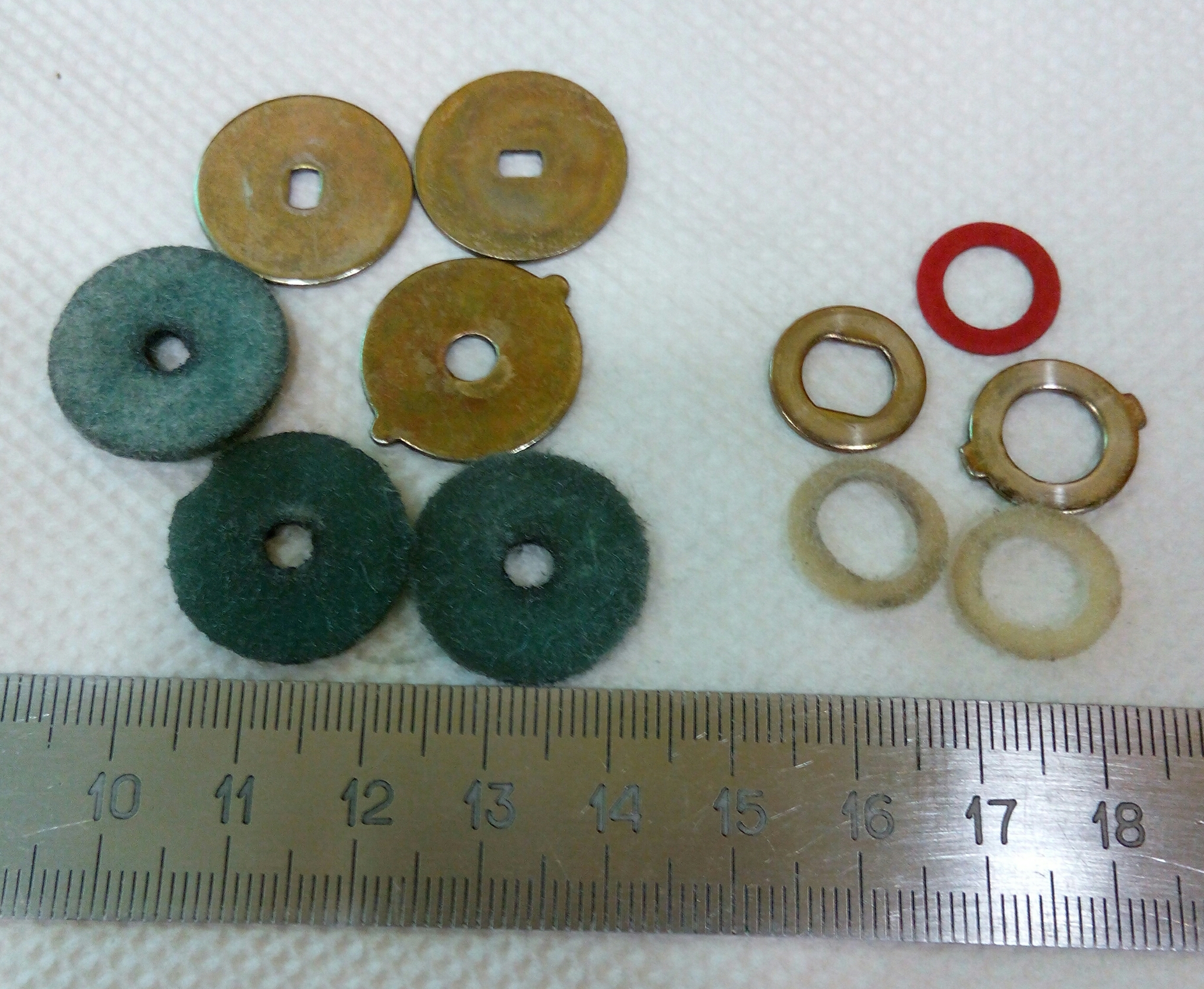

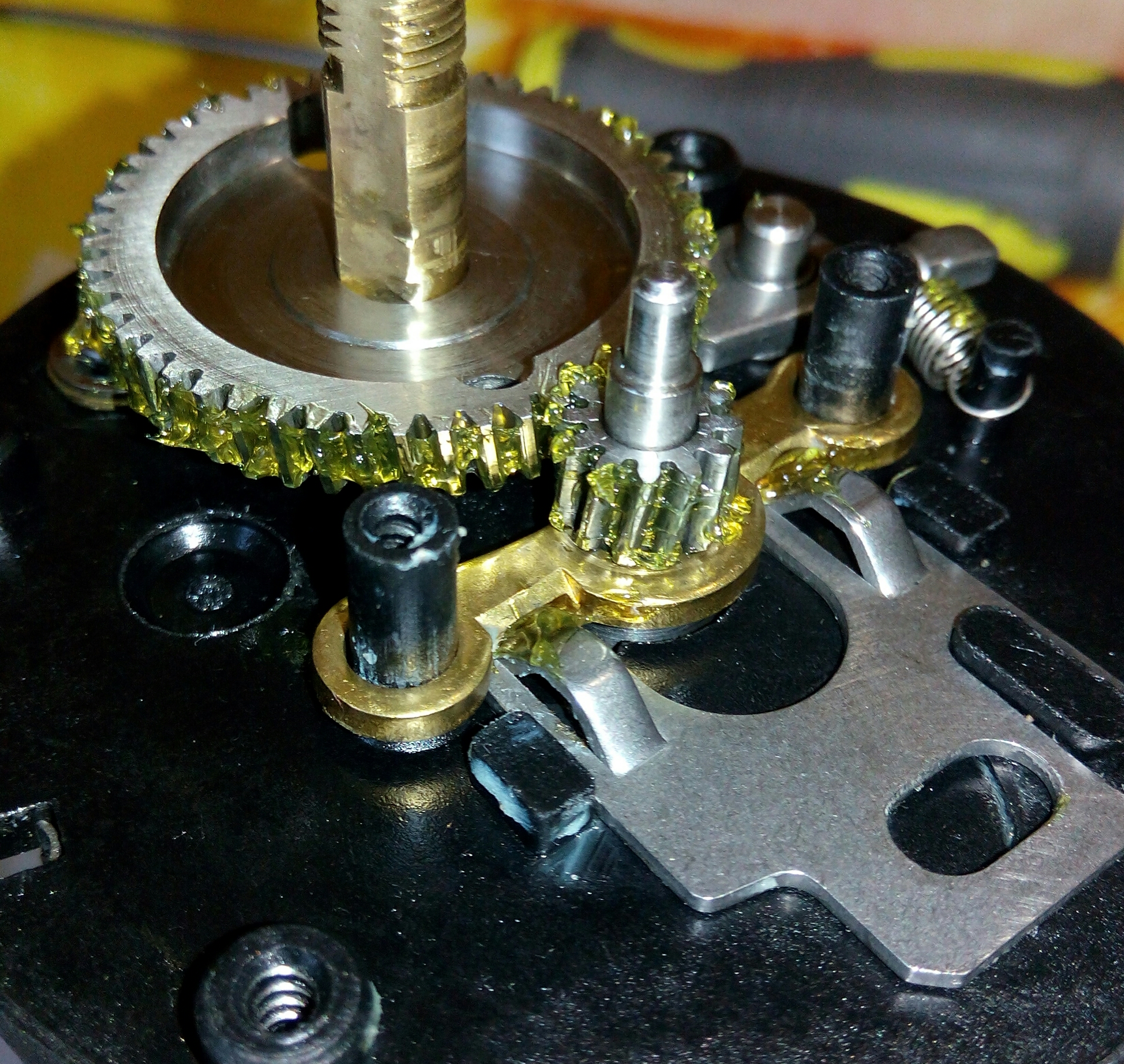

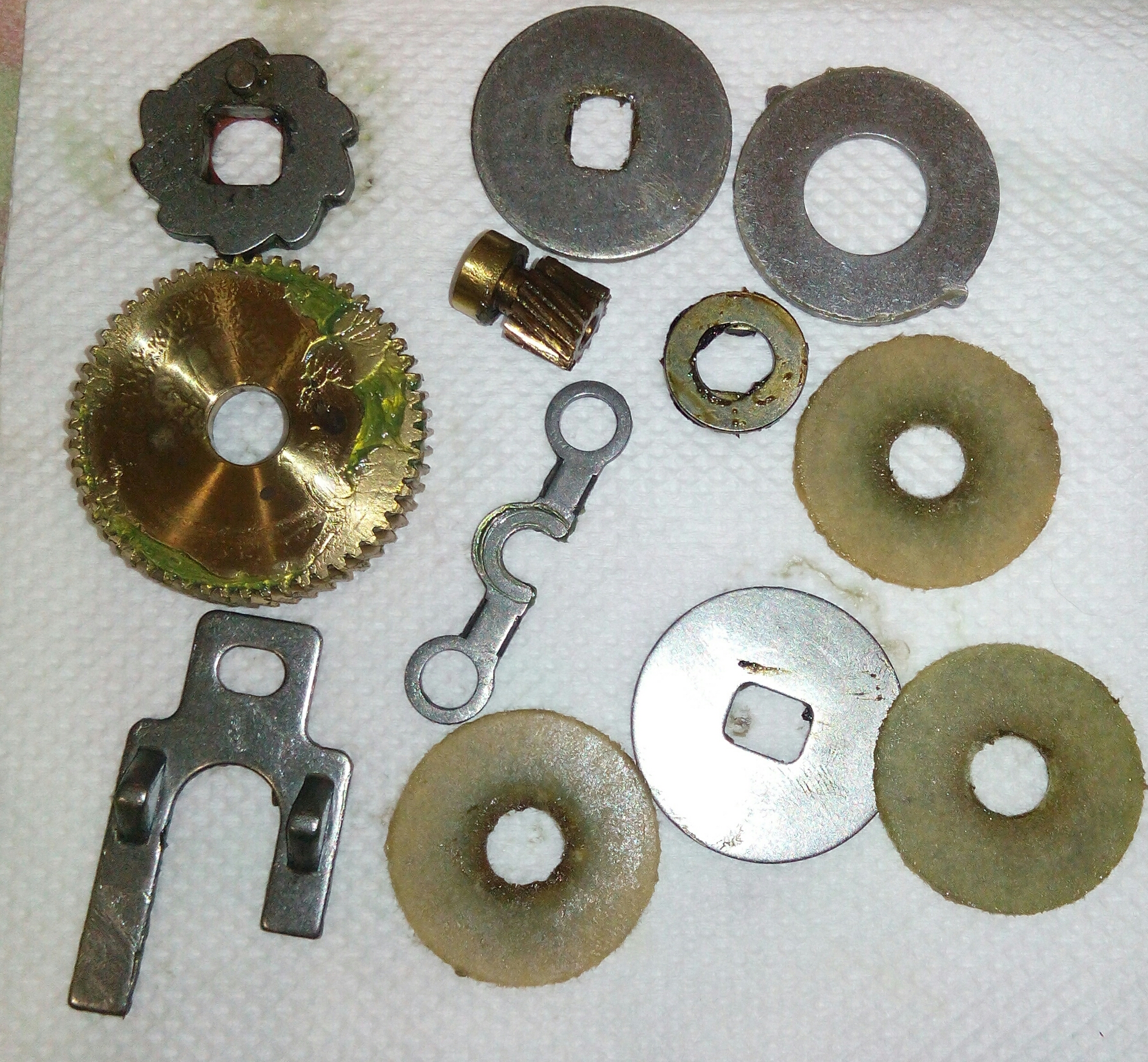

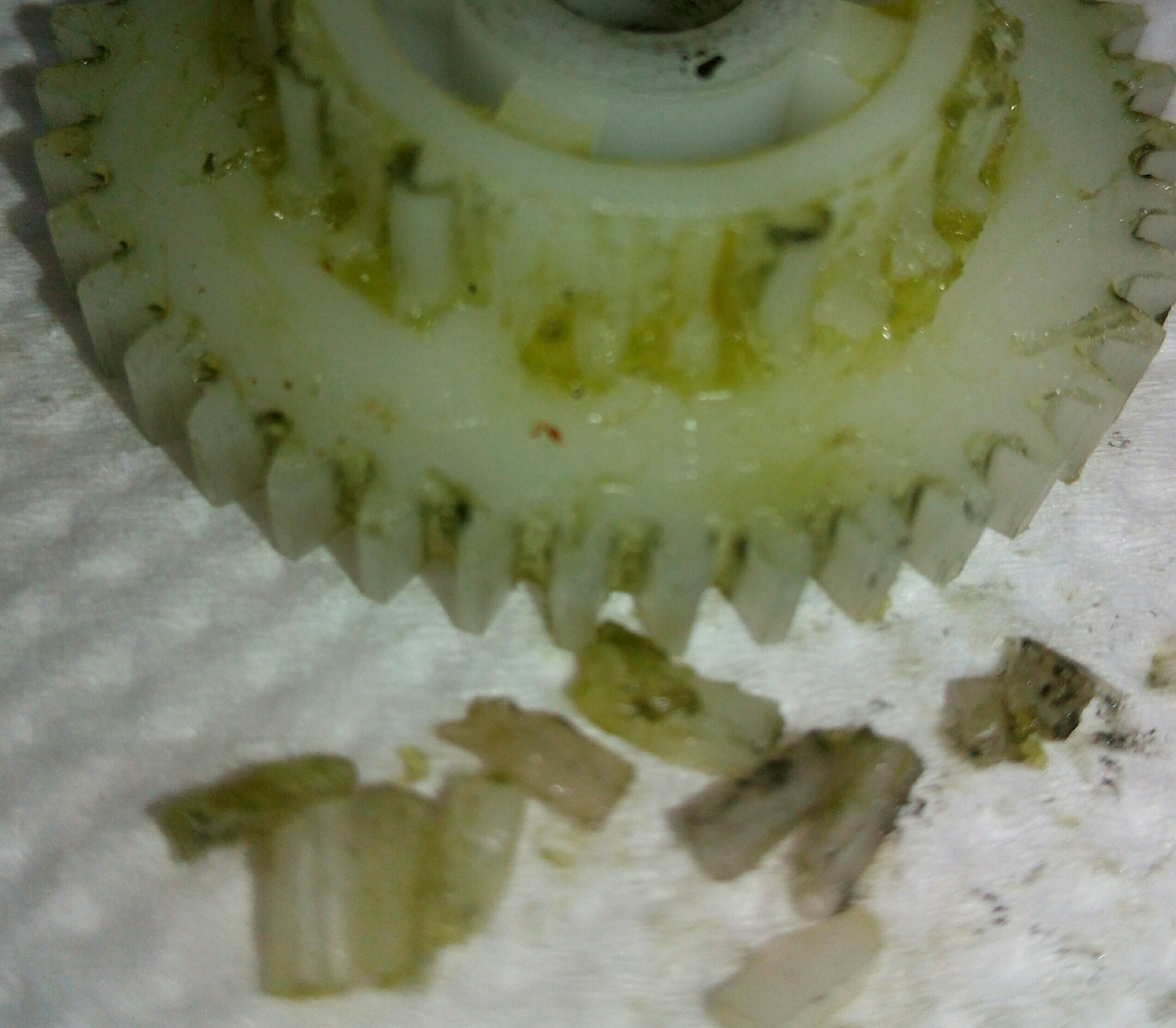

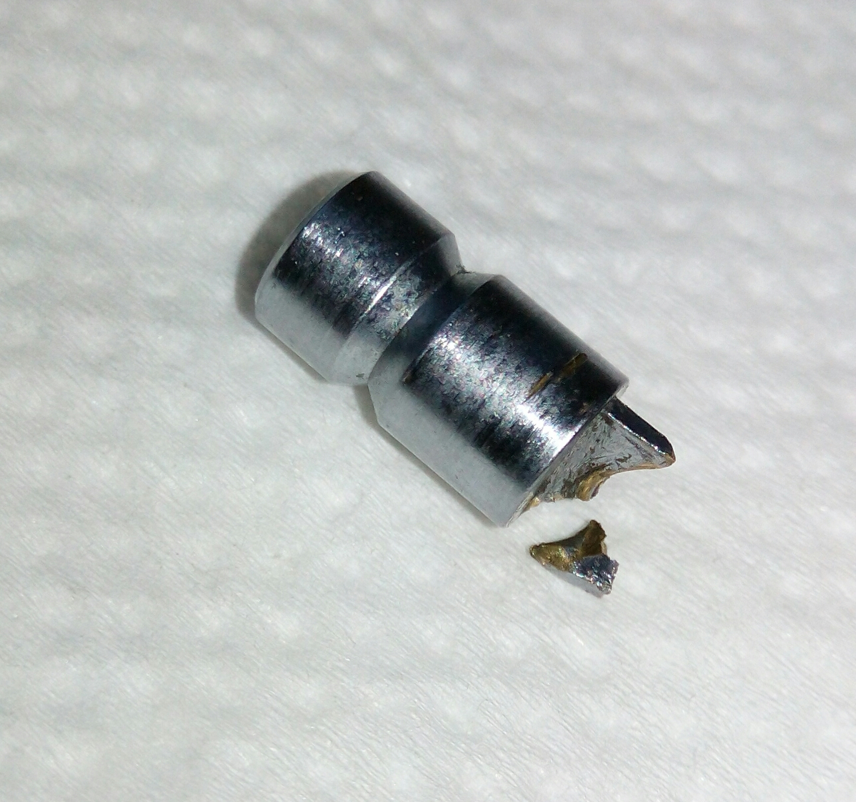

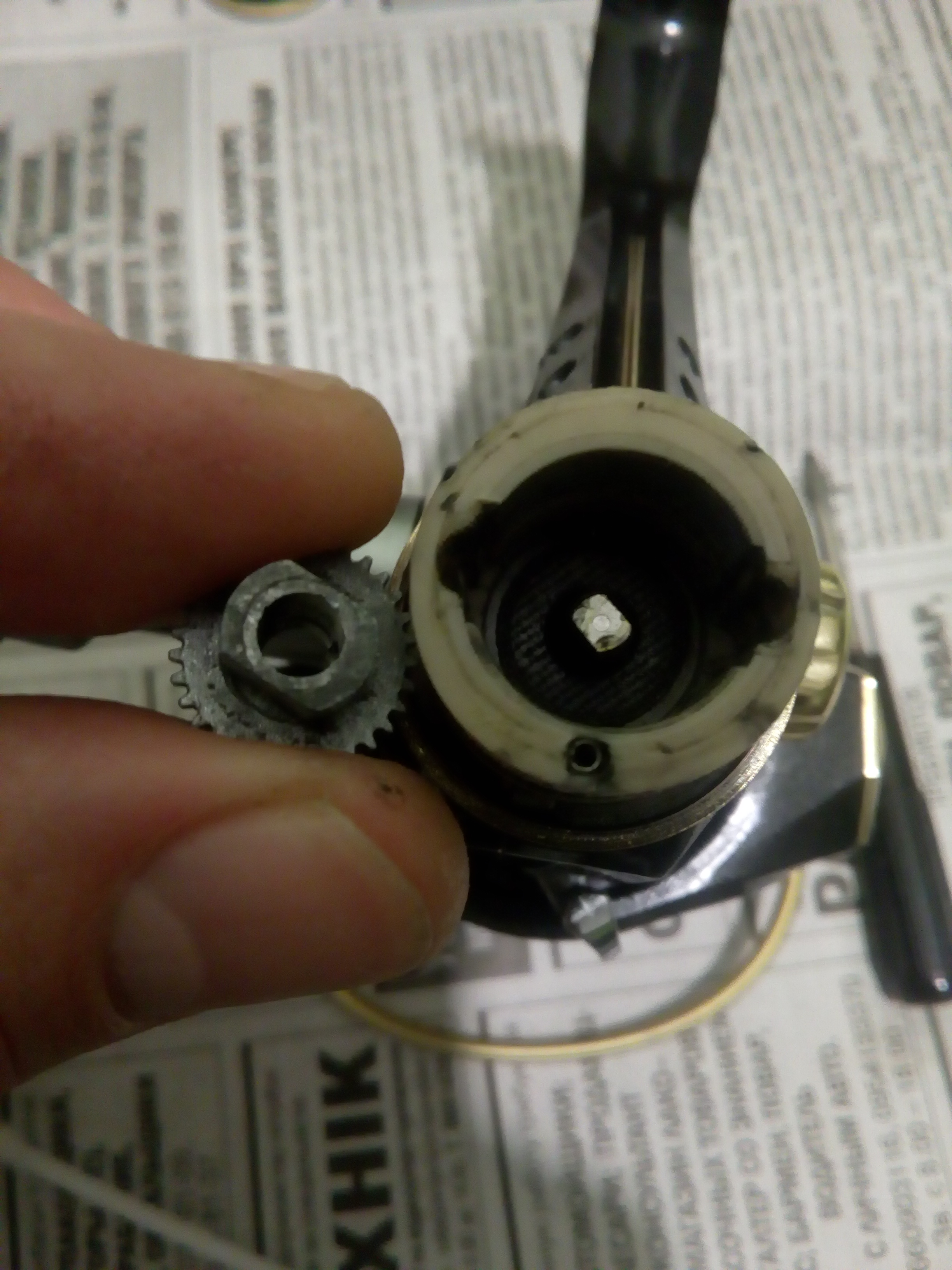

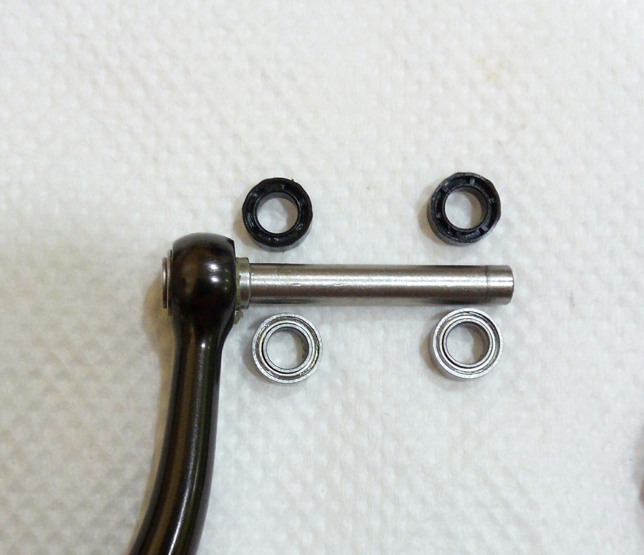

Фрикцион, передний или задний???

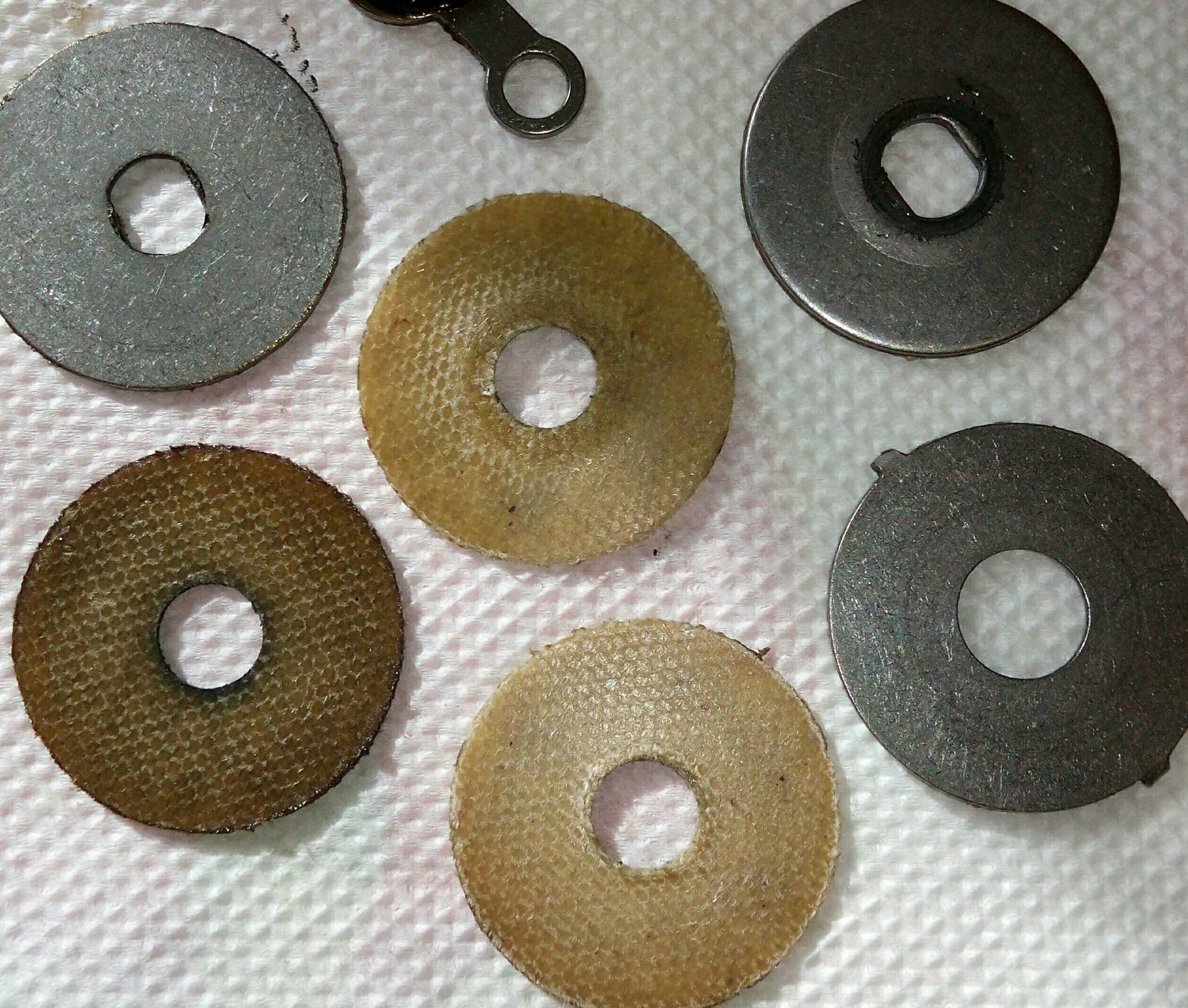

Часто задаваемый вопрос. По сути, как передний (ПФ) так и задний фрикцион (ЗФ) выполняют одну и ту же функцию. Но, всё же устройство и принцип работы абсолютно разный. При зажатой гайке ПФ, под нагрузкой шпуля вращается вокруг штока и таким образом стравливается шнур/леска. А при зажатом ЗФ, под нагрузкой шпуля вращается вместе с штоком, который проходит через весь корпус катушки и другим своим концом фходит в "волшебную" втулку и вращается вместе с ней. Но к сожалению, довольно часто эта втулка приходит в негодность, шток в ней рассверливает своё посадочное место и фрикцион начинает работать сначала с ступенчатыми рывками, а потом вообще перестаёт держать нагрузку. Найти такую запасную втулку практически не возможно, разве что заказать её у токаря-фрезеровщика и с более качественного материала (бронза, нерж...) Так же кардинально отличается набор фрикционных шайб, для сравнения на фото представлен стандартный набор шайб катушки с ПФ 3000-го размера и набор с ЗФ 4000-го размера. Разница очевидна, площадь скольжения ЗФ значительно уступает ПФ.
Поэтому, как говорится, выбор за вами. Кому-то удобней ПФ, кому-то ЗФ, это дело каждого. Просто с катушками ЗФ нужно более бережно относится и не тягать как лебёдкой рыбу и глухие зацепы.
P.S: по такому же принципу устроены и катушки с байтранерами, поэтому у них тоже встречается такая болячка.

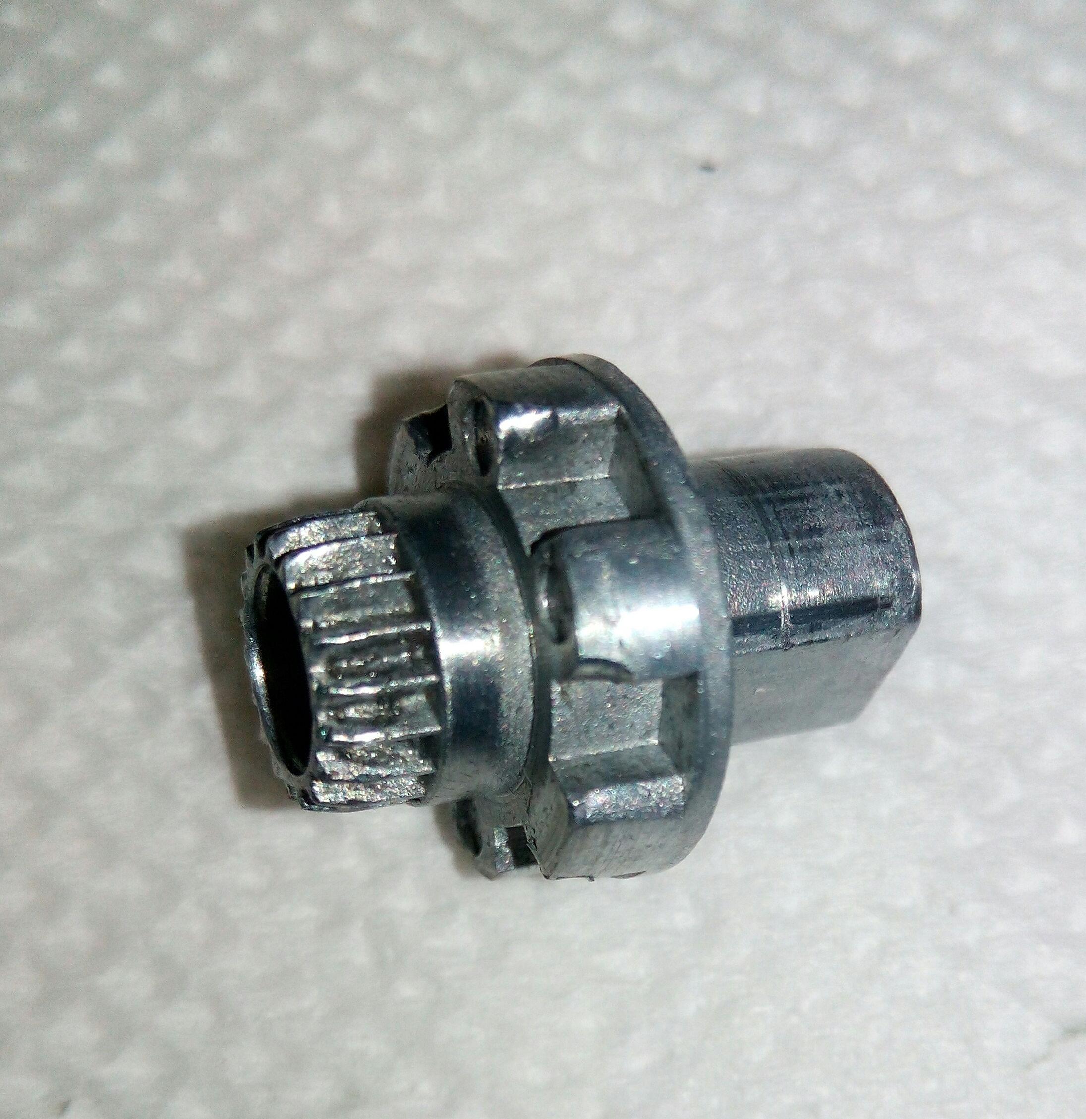

Допис від санёк-днепр Переглянути допис

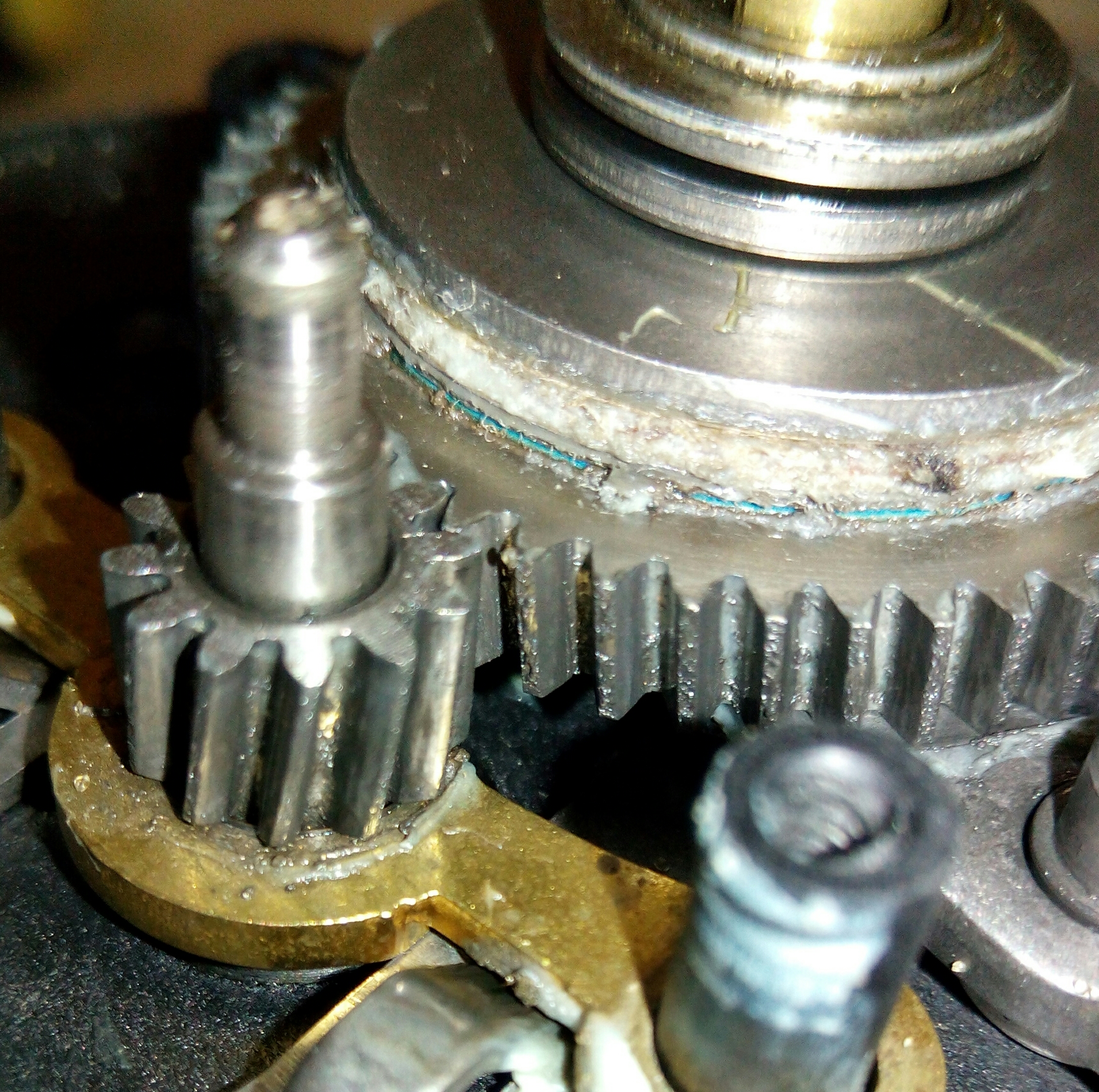

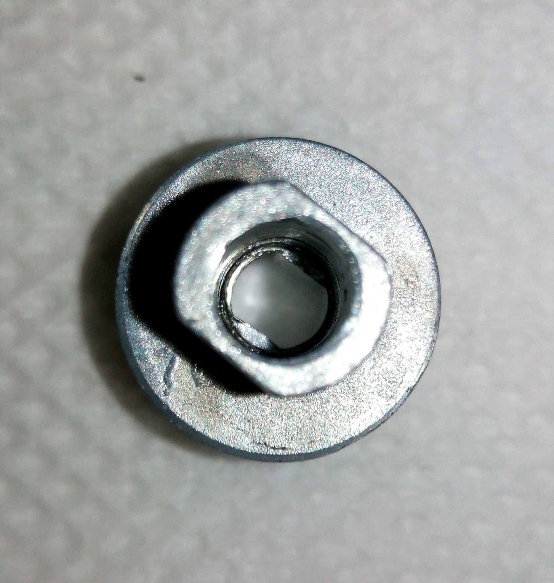

Вот у меня она и слизалась, но катушке больше 10 лет.Риоби как то не доработала этот узел.
Старий 14.02.2018, 14:50   #194 (permalink)
Дописи: 776
Помню, видел Ваше фото. Поэтому и решил описать эту проблему. Это не только у Риоби, можно даже сказать, что у всех производителей такой недостаток в качестве сплава этой втулки.

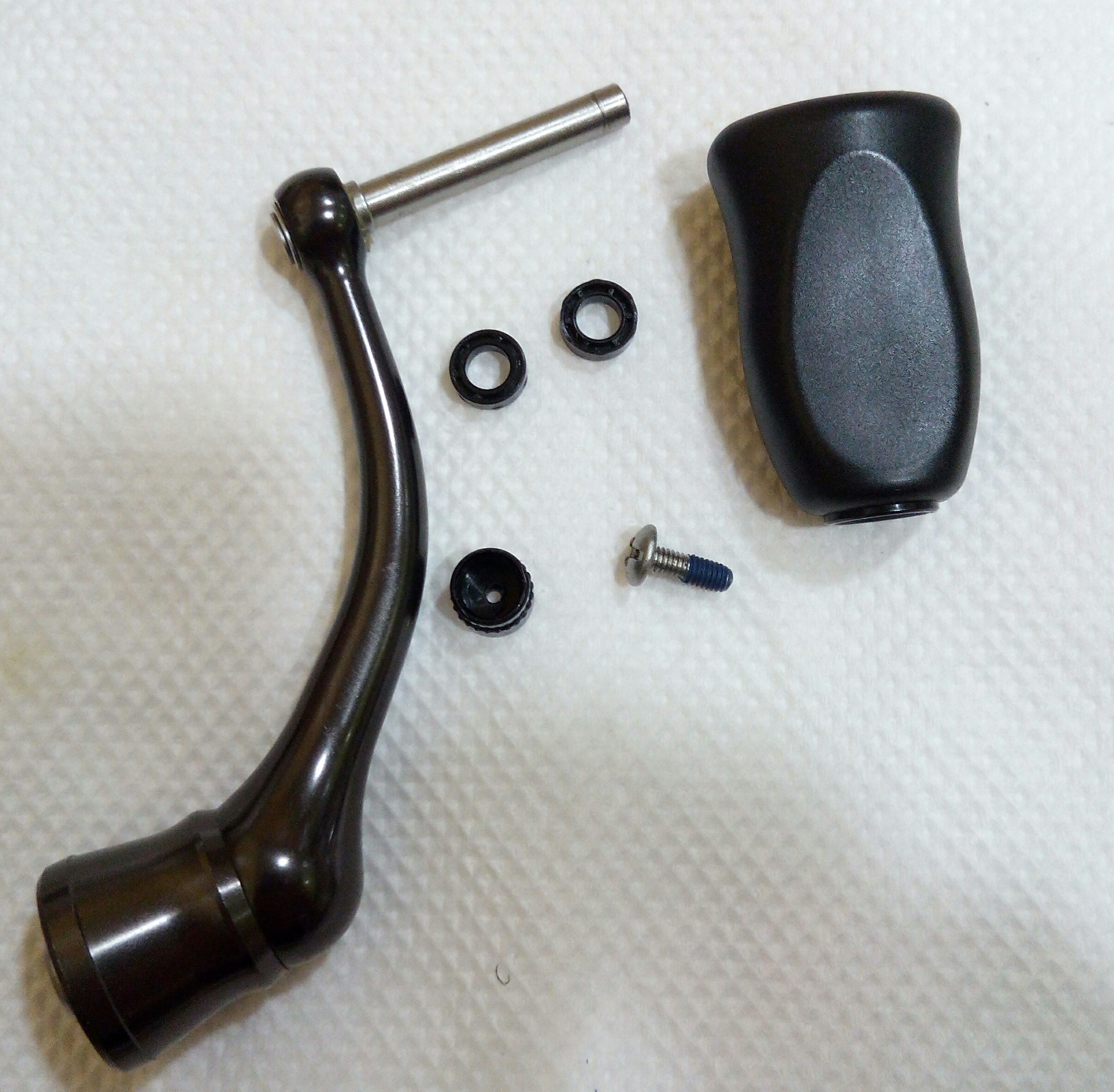

Старий 15.02.2018, 19:51   #195 (permalink)
Дописи: 776

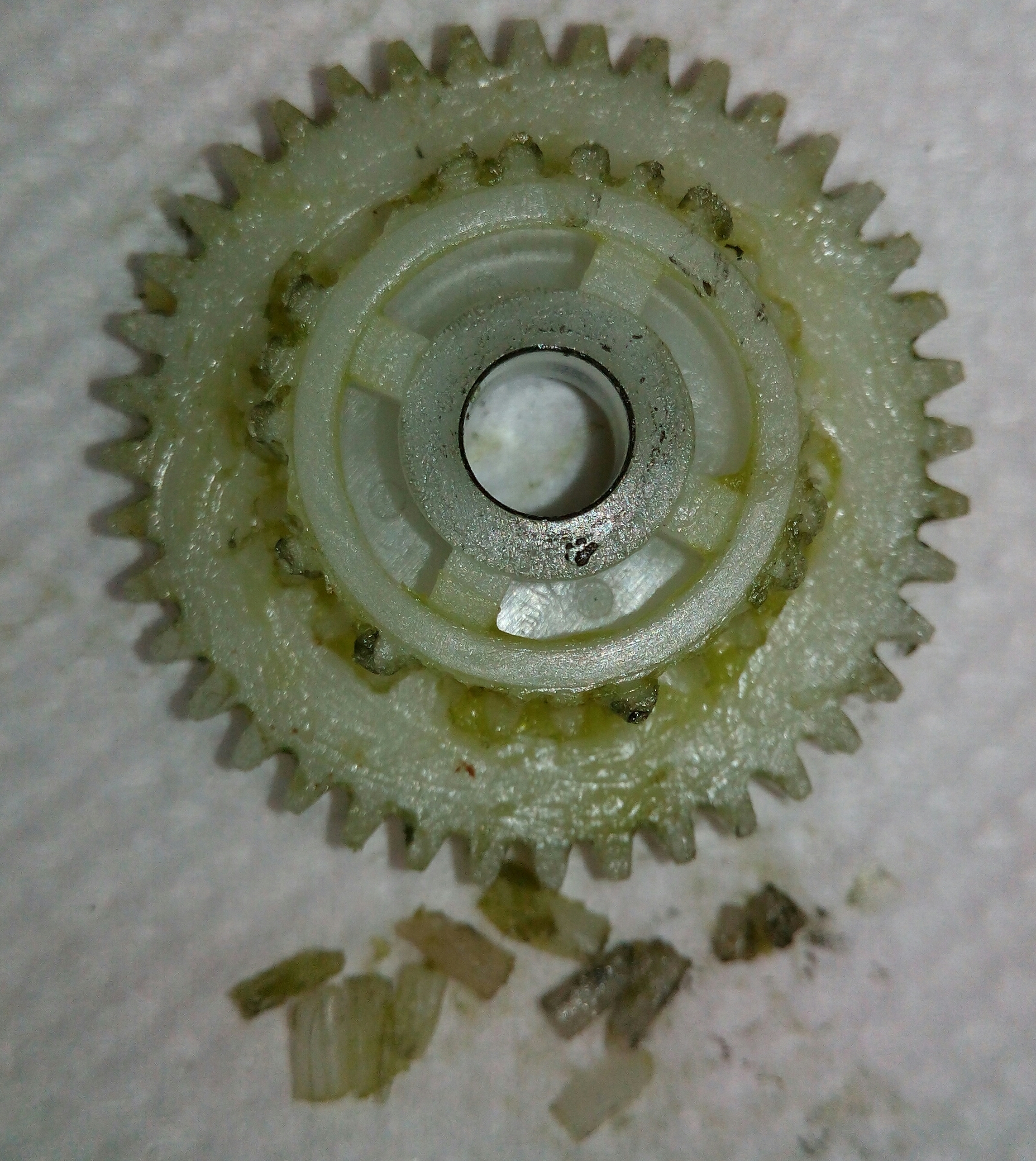

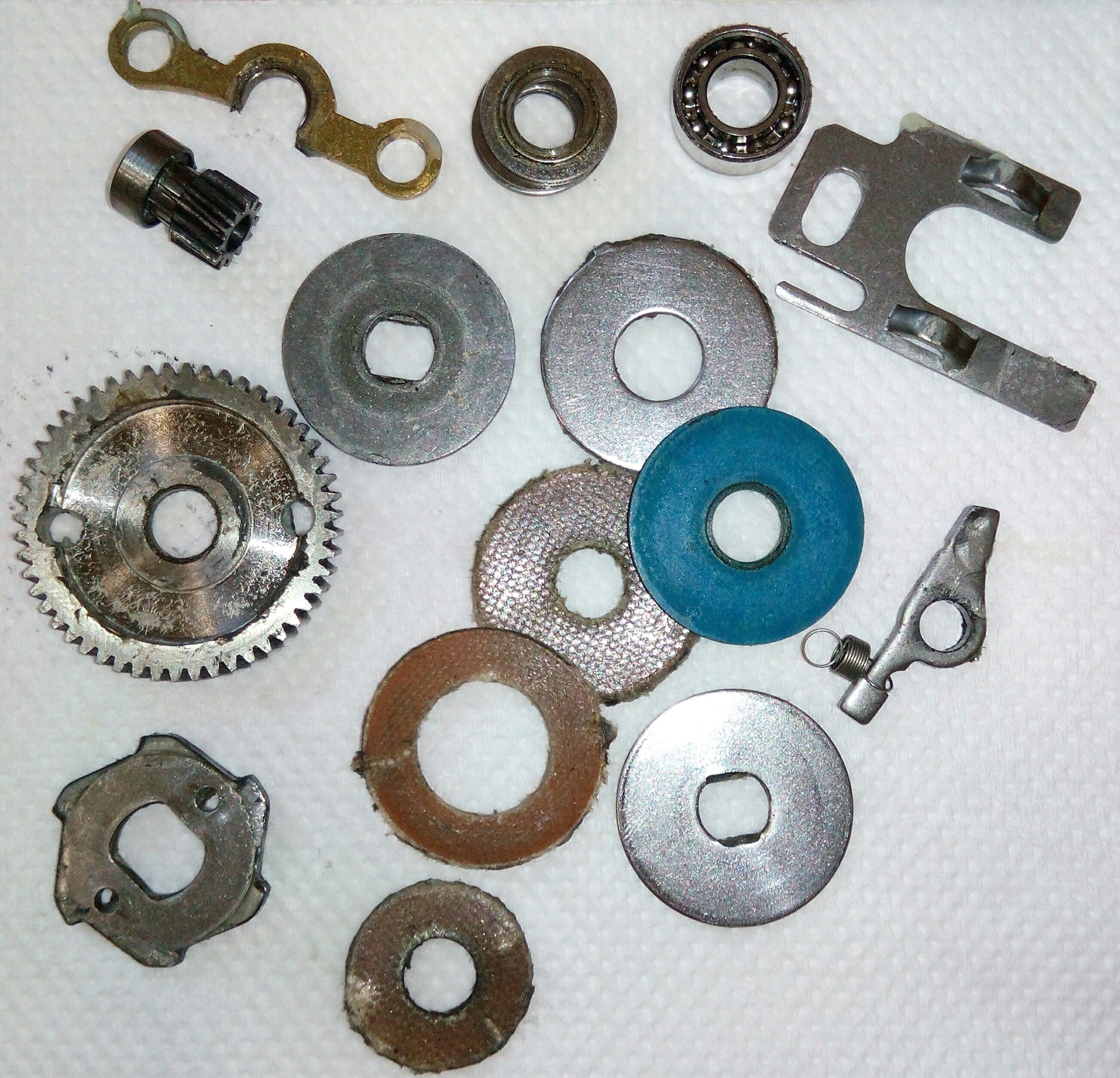

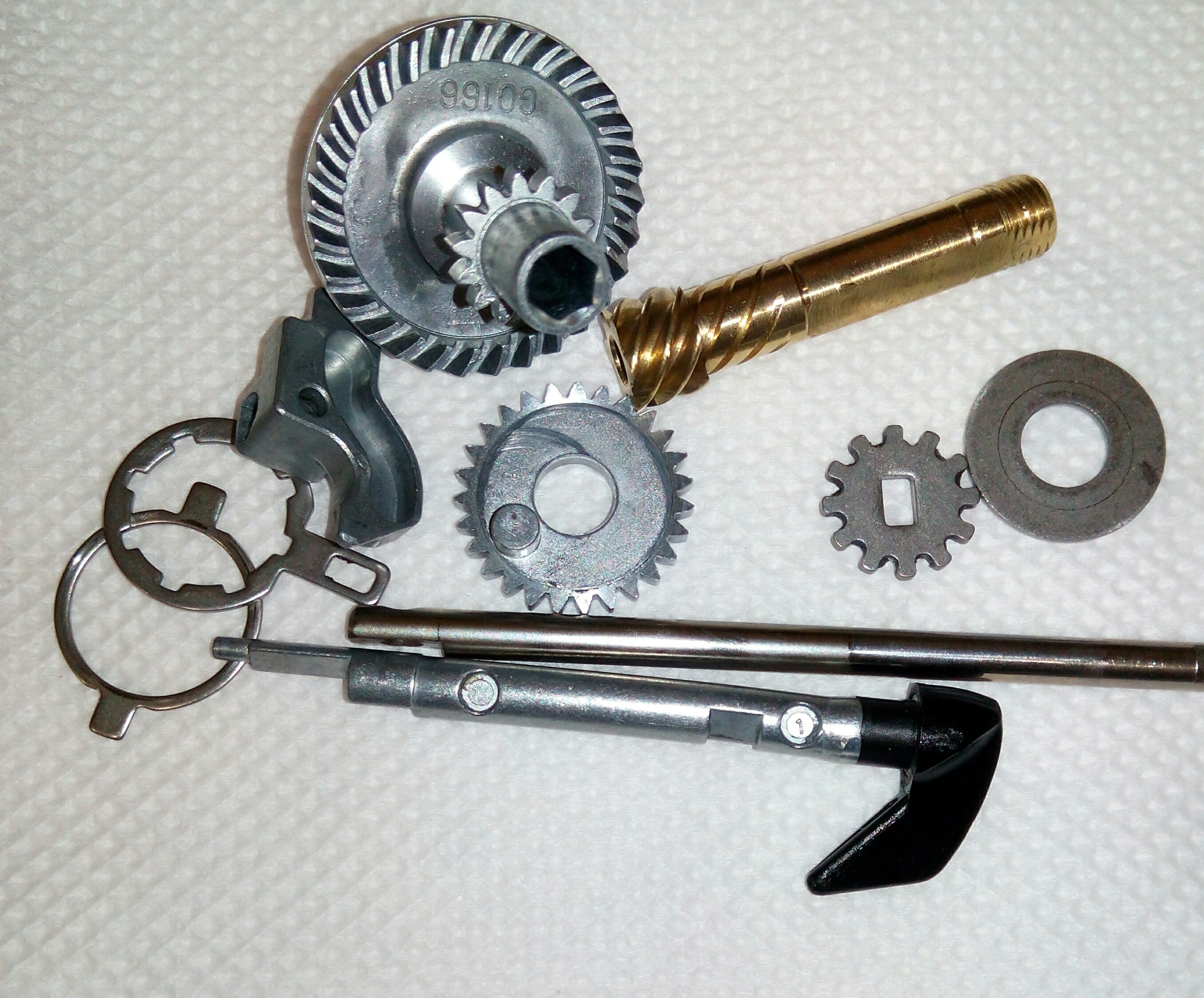

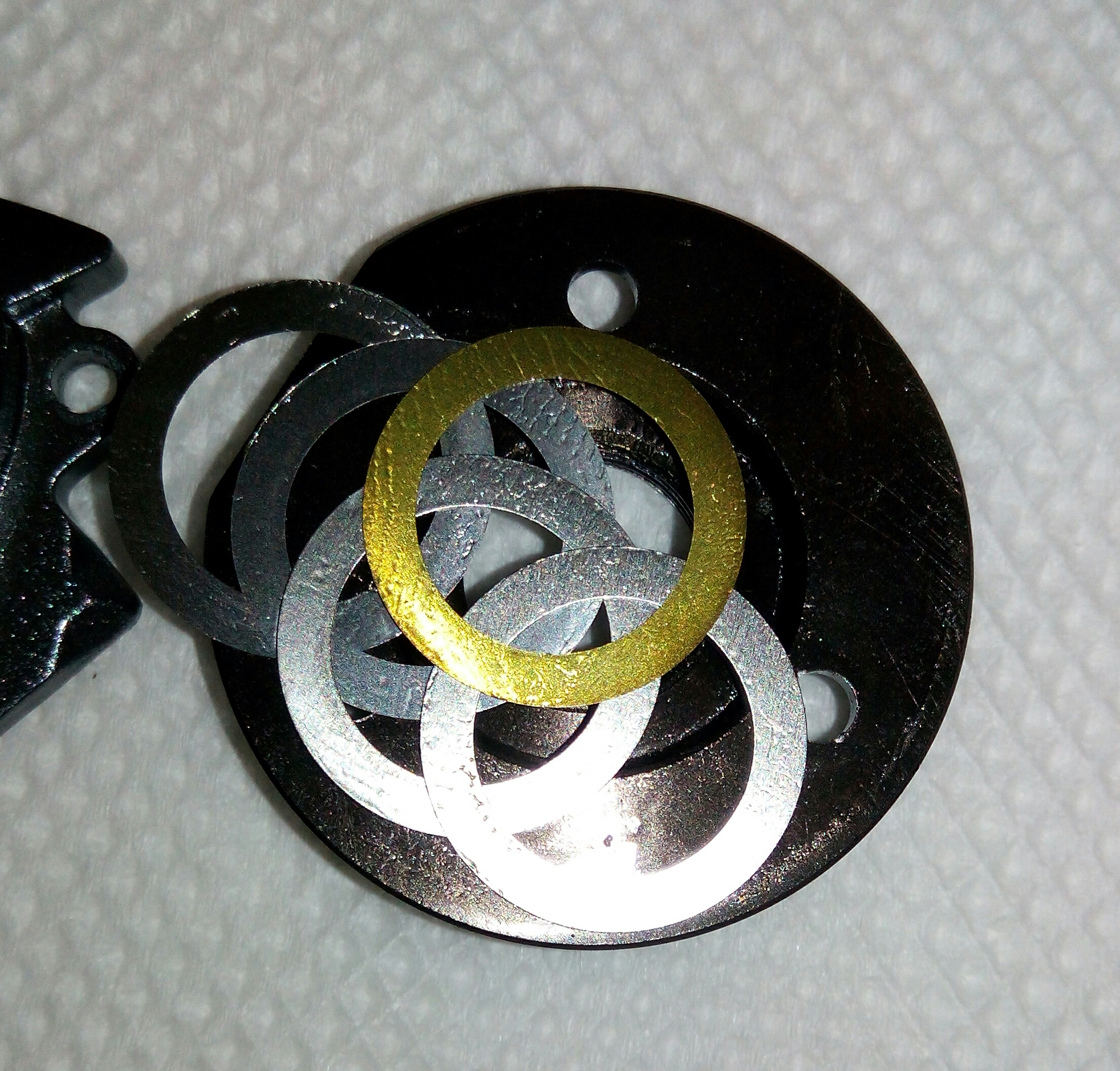

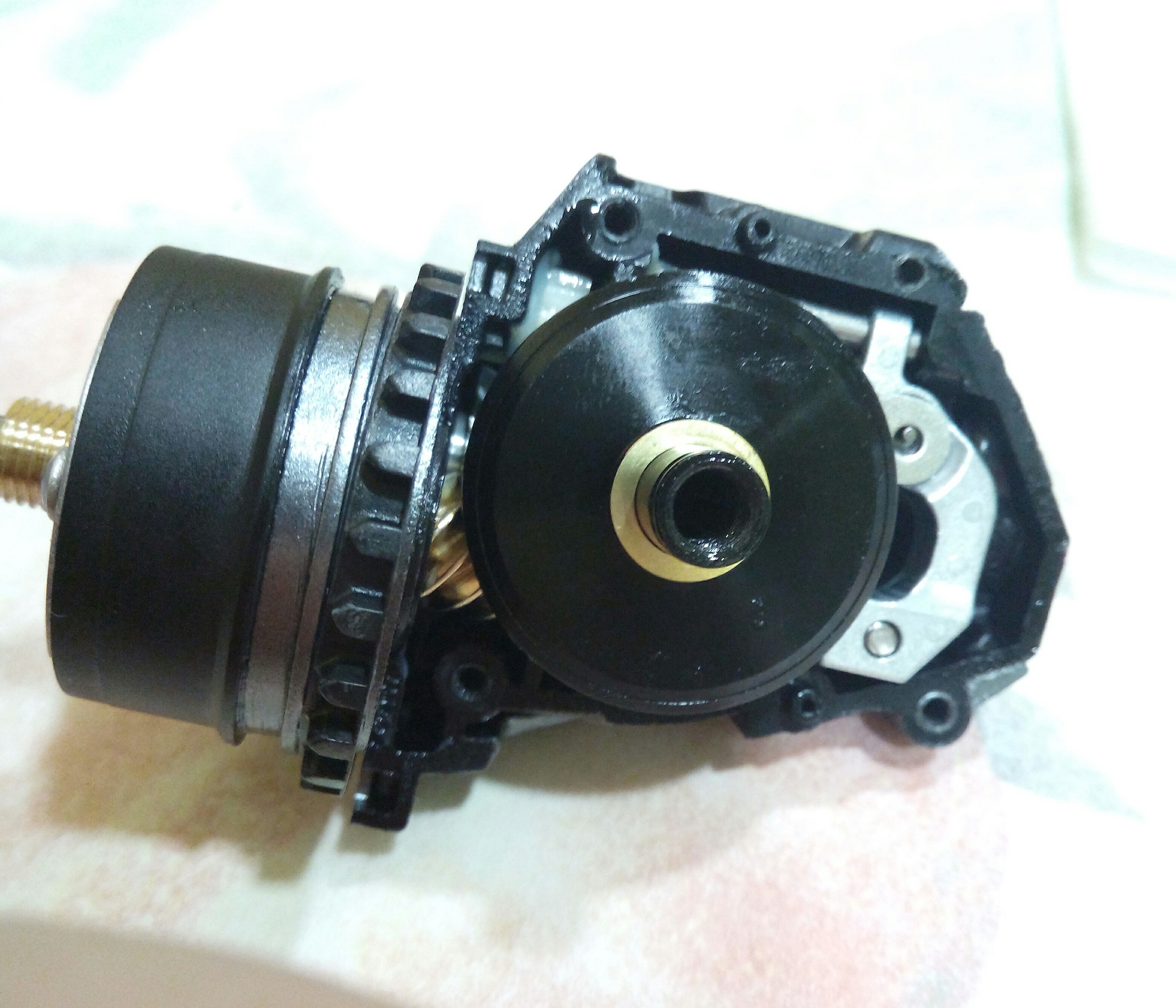

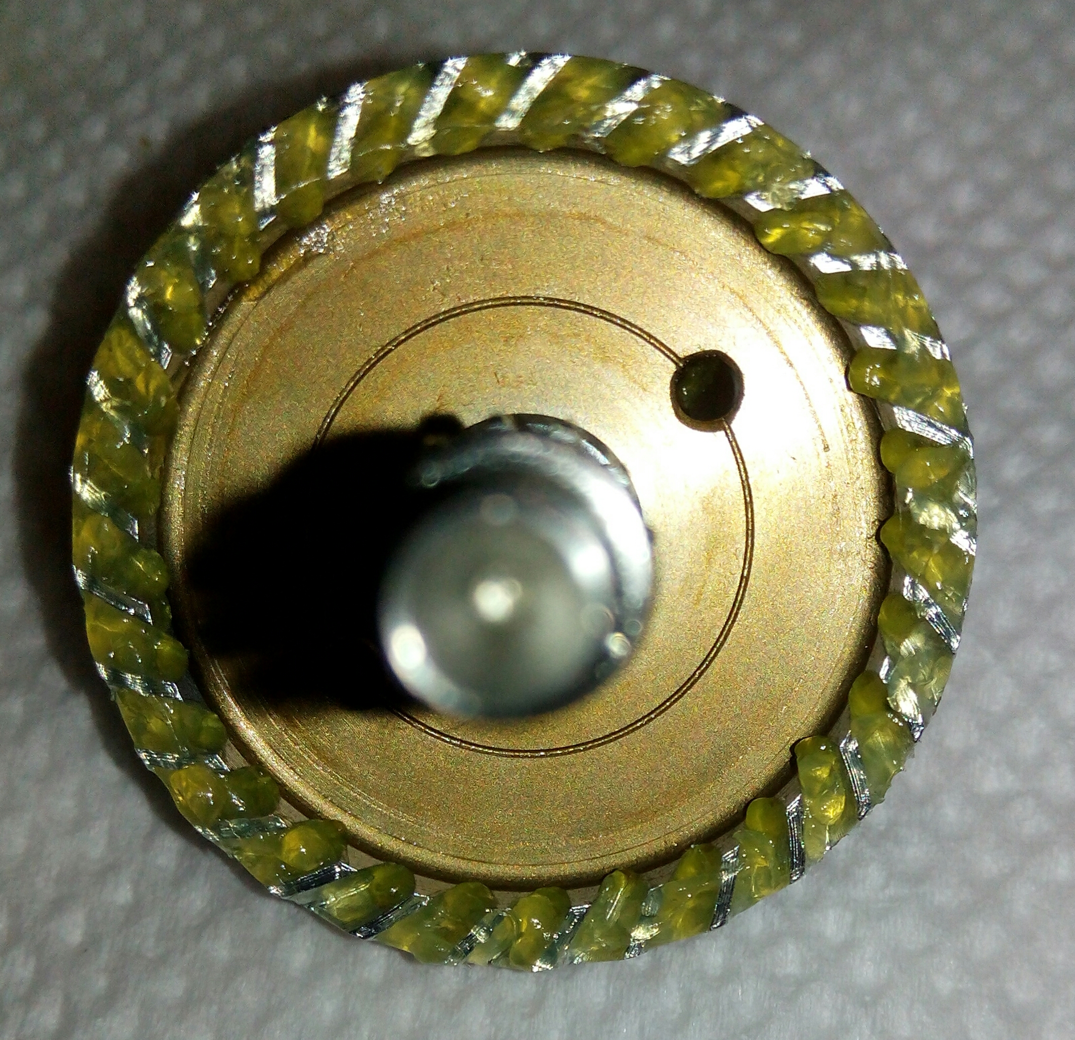

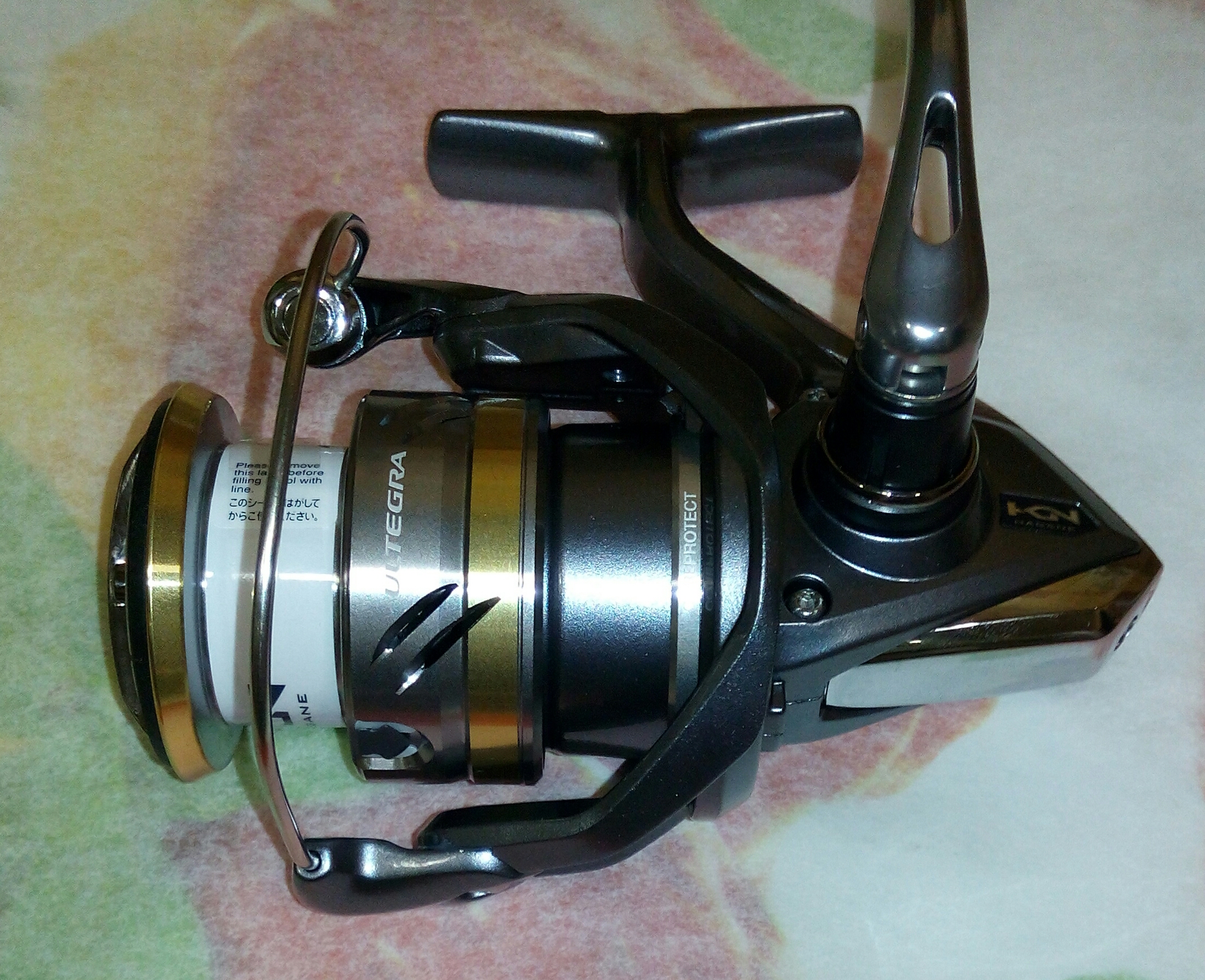

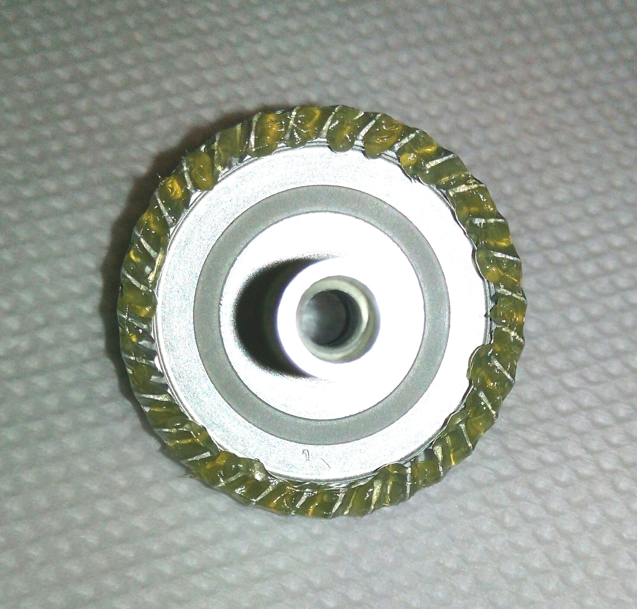

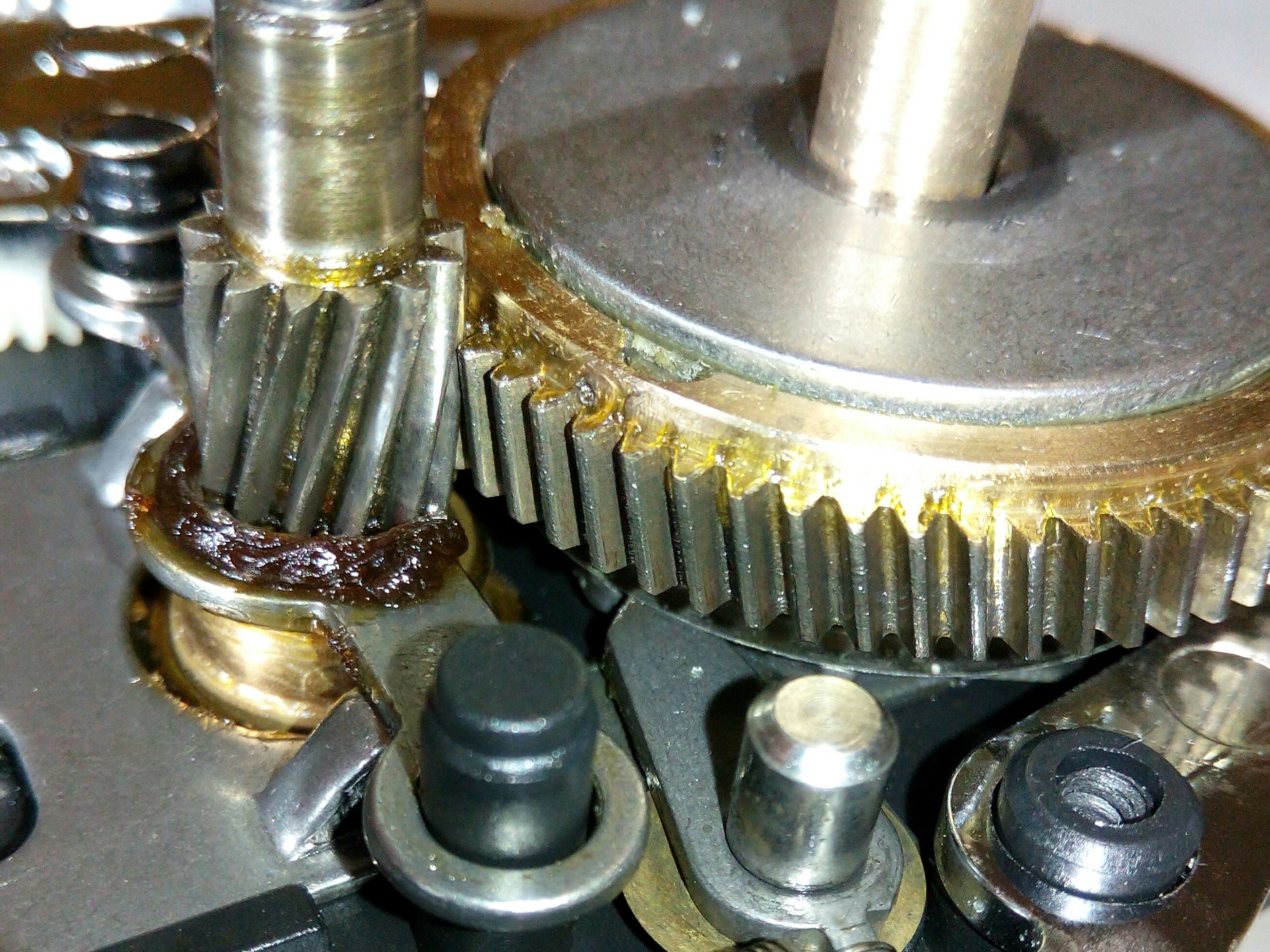

Катушка Shimano 17 Ultegra 2500. Новая, без пробега. Как и все новые модели данного производителя имеют почти одинаковую "начинку" и от предыдущих своих версий унаследовали только одно название. Я уже не первый раз сталкиваюсь именно с этой моделью, но конкретно эта катушка меня порадовала больше всего. Не единой претензии к ней. Старт лёгкий, ход плавный и тихий. Люфтов небыло вообще нигде, даже в кнобе, в котором были установлены две втулки (заменил на подшипники). Внутри катушки тоже было всё идеально. Смазка присутствовала в правильном количестве и там где ей и положено быть. Втулку на бесконечнике тоже заменил на шарик. Кстати, у всех Ультеграх-17, которые я разбирал раньше, все паразитки были пластиковые, а в этой катушке одна паразитка оказалась металлической. Намотка шнура тоже оказалась очень качественной. В заключение хотелось бы сказать, что на мой взгляд, это одна из лучших катушек в своём ценовом сегменте.

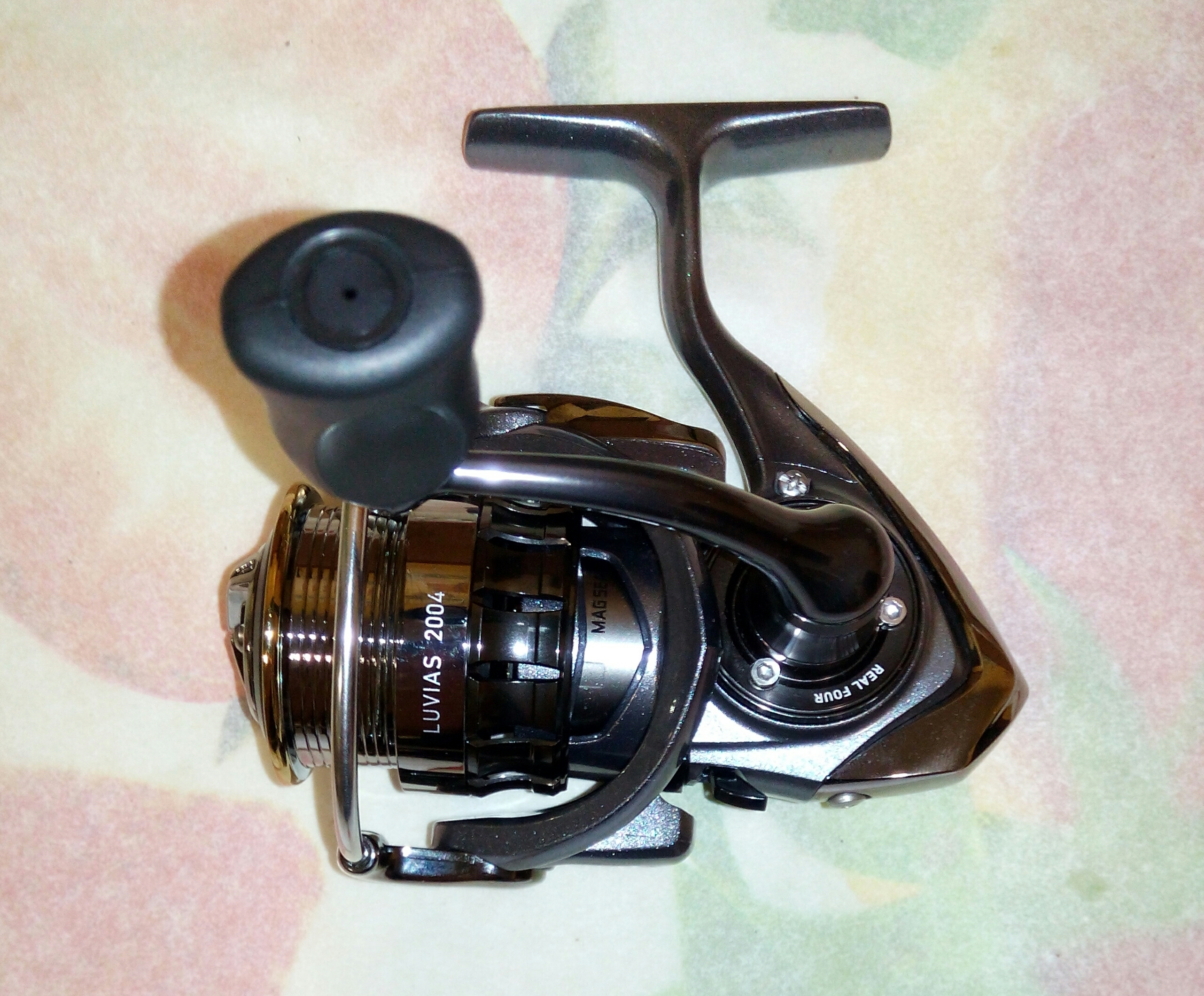

Катушка Daiwa 15 Luvias 2004. Лёгкое б/у из Японии. Внешний вид идеальный, можно сказать - магазинный. Ход, относительно тихий, немного шелестящий и с каждым оборотом рукоятки было слышно лёгкое «чирканье» как металл об металл. Люфтов ГП не было, даже наоборот, она была зажата сильнее чем нужно. Присутствовал торохтящий люфт кноба. И, на мой взгляд, ослабленная пружина в отбрасывателе скобы л/у. Подшипников заявлено 8+1 ведущая-2, ведомая-2, под шпулей-1, в ролике л/у-1 и в паразитке-1 (кстати паразитка пластиковая) и внутри гайки ротора-1. Рукоятка цельная, это плюс, но в кнобе 2-е втулки, которые уже начали затирать ось, их желательно менять на шарики сразу (4×7×2,5). Так же одна втулка находится внутри шпули под фрикционными шайбами. Как-то не логично, на одной оси на которой вращается шпуля вверху стоит втулка, да ещё и металлическая, а снизу подшипник, какой тогда от него толк?! (меняем втулку на подшипник 7×11×2,5). После устранения всех этих моментов можно сказать, что данная модель хороший вариант для ультралайта и лайта, её малый вес и надёжная конструкция идеально подойдут для данного способа рыбной ловли. Намотка шнура в виде лёгкого обратного конуса.
Назва:  IMG_20180216_202510.jpg
Переглядів: 410
Розмір:  4,25 МБ
ID:	143944   Щоб збільшити малюнок, клацніть по ньому

Мультипликаторная катушка Tica Seaspirit SP248C. Не работает бегунок-лесоукладыватель и счётчик. Не смотря на то, что подобные катушки комплектуются мощнейшими шестернями ГП и работают по принципу лебёдки и напрямую вращают шпулю, НО у всех у них есть один общий значимый недостаток. Шестерня-паразитка, которая приводит в движение бесконечник л/у выполнена из пластика и при больших нагрузках, когда шнур натянут как струна на неё припадает большое усилие, так как л/у двигается перпендикулярно натянутому шнуру (образно говоря, это всё равно что если л/у удерживать рукой). При этом зубья шестерни либо слизываются, либо обламываются, как в данном случае. К сожалению найти или подобрать такую новую шестерню сложно. Катушку почистил, смазал, но её полная функциональность к сожалению уже не в полной мере.
Назва:  IMG_20180218_102952.jpg
Переглядів: 387
Розмір:  3,75 МБ
ID:	144008   Щоб збільшити малюнок, клацніть по ньому
Назва:  IMG_20180218_105111.jpg
Переглядів: 408
Розмір:  3,68 МБ
ID:	144009   Щоб збільшити малюнок, клацніть по ньому
Назва:  IMG_20180218_105202.jpg
Переглядів: 402
Розмір:  3,94 МБ
ID:	144010   Щоб збільшити малюнок, клацніть по ньому
Назва:  IMG_20180218_105948.jpg
Переглядів: 360
Розмір:  4,15 МБ
ID:	144011   Щоб збільшити малюнок, клацніть по ньому
Назва:  IMG_20180218_110047.jpg
Переглядів: 406
Розмір:  3,81 МБ
ID:	144012   Щоб збільшити малюнок, клацніть по ньому
Назва:  IMG_20180218_111949.jpg
Переглядів: 398
Розмір:  4,73 МБ
ID:	144013   Щоб збільшити малюнок, клацніть по ньому
Назва:  IMG_20180218_115557.jpg
Переглядів: 404
Розмір:  3,37 МБ
ID:	144014   Щоб збільшити малюнок, клацніть по ньому
Назва:  IMG_20180218_115637.jpg
Переглядів: 368
Розмір:  4,12 МБ
Назва:  IMG_20180218_120848.jpg
Переглядів: 410
Розмір:  1,81 МБ
ID:	144016   Щоб збільшити малюнок, клацніть по ньому
Назва:  IMG_20180218_123319.jpg
Переглядів: 393
Розмір:  3,73 МБ
alex__k (18.02.2018), БОНДЫК (18.02.2018), Шурави (19.02.2018)
Старий 18.02.2018, 17:10   #200 (permalink)
Дописи: 776

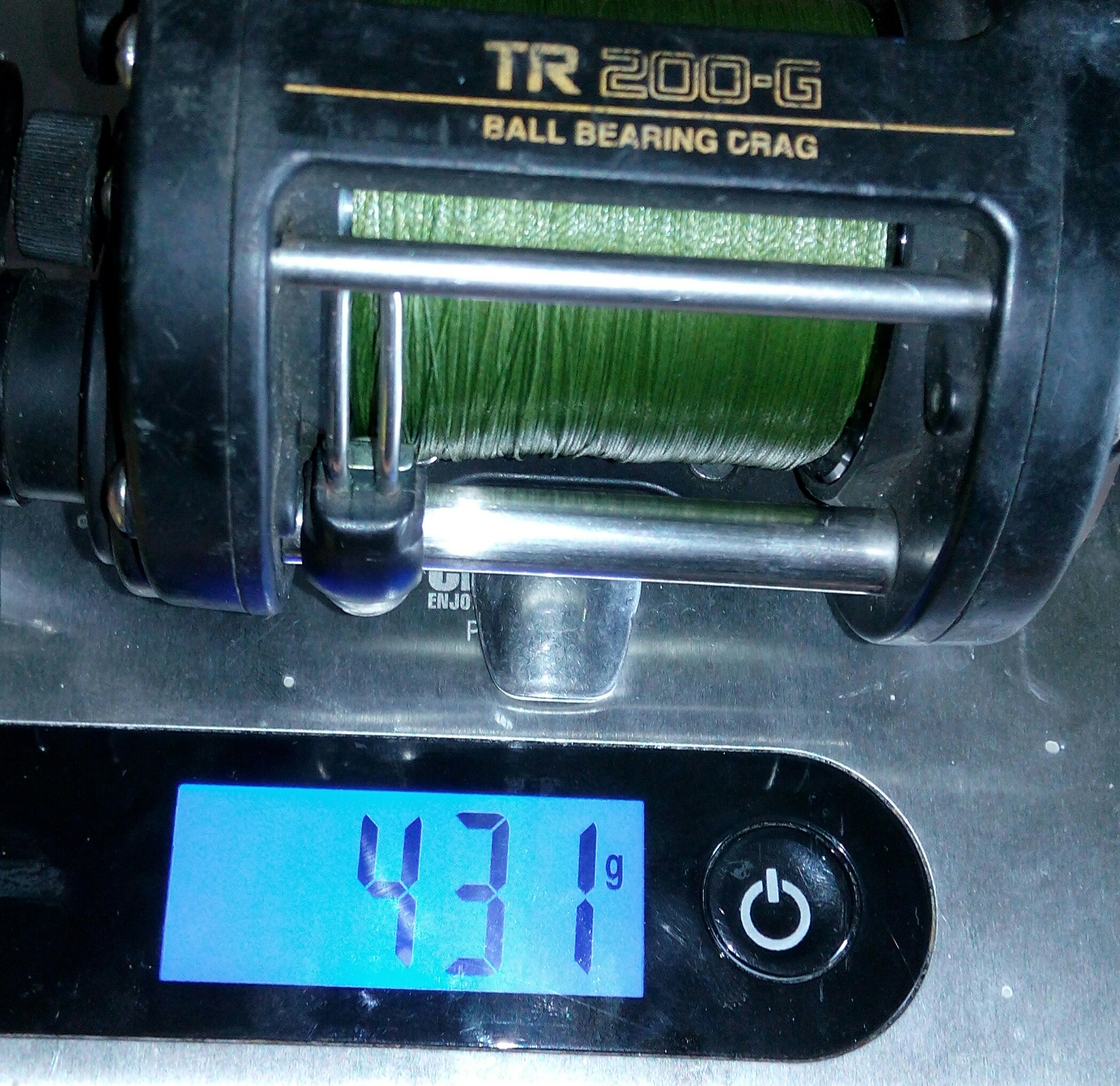

Ещё один мульт Катушка Shimano TR 200G. К сожалению, как и в предыдущей моей публикации, в этой катушке так же не работает бегунок лесоукладывателя. Укладку шнура приходится регулировать пальцами, но всётаки шнур больше наматывается у края шпули и попадает за ее бортик. Причину возникновения данной неполадки я так же связываю с перегрузом. Но в данном случае шестерня, которая приводит в движение бесконечник л/у абсолютно целая. Проблема в самом бегунке, отломался один из усиков на штырьке, который двигается в пазу бесконечника и из-за этого он перестал функционировать. Пришлось взять кусок арматуры с напильником и делать новую детальку. Конечно же шутка))) Оба эти мульта принадлежат одному владельцу, поэтому я позаимствовал эту детальку с первого мульта в котором убита шестерня. В остальном данная катушка в норме, разве что только от старой смазки на ГП остался только один песок.
