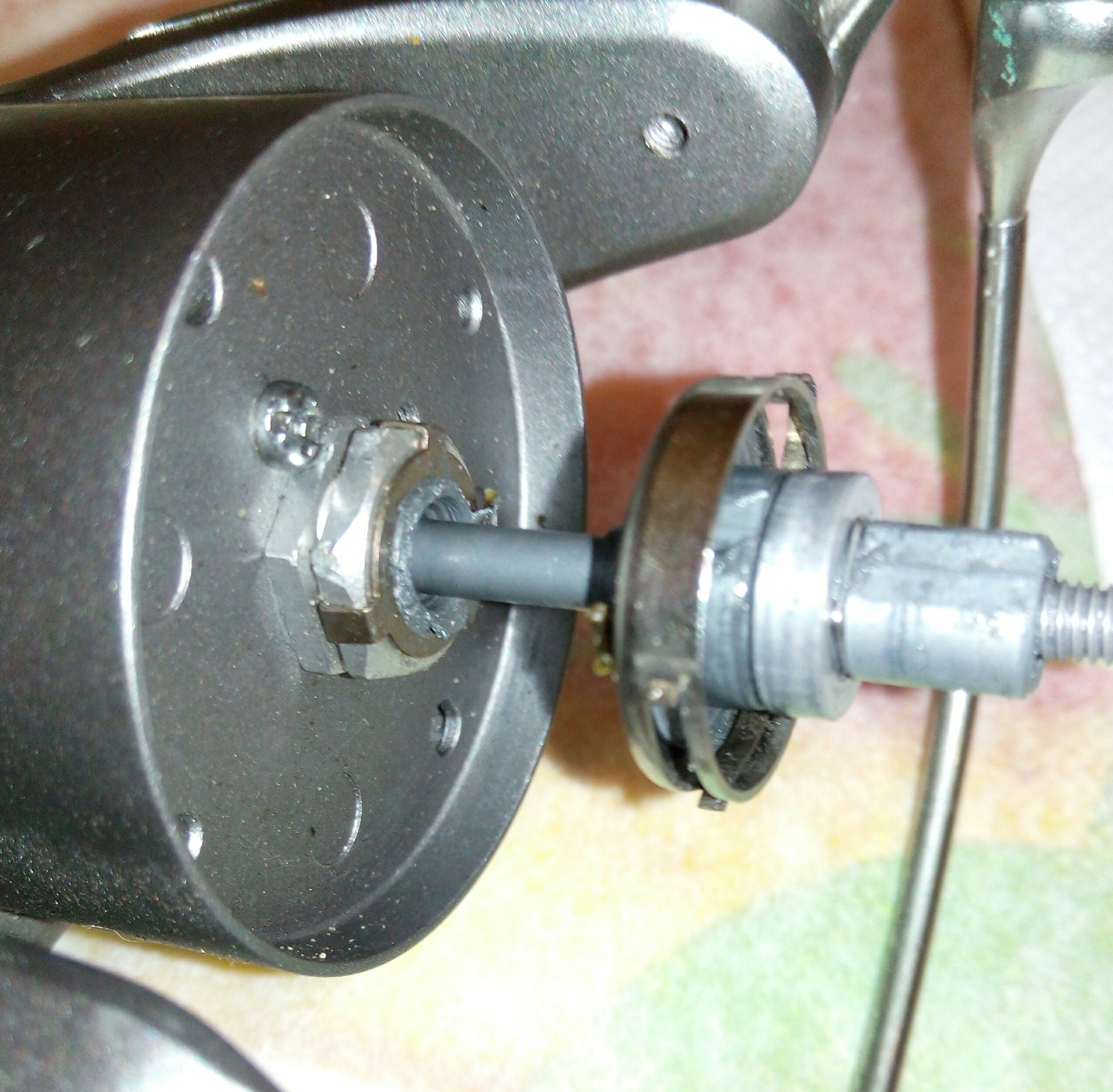

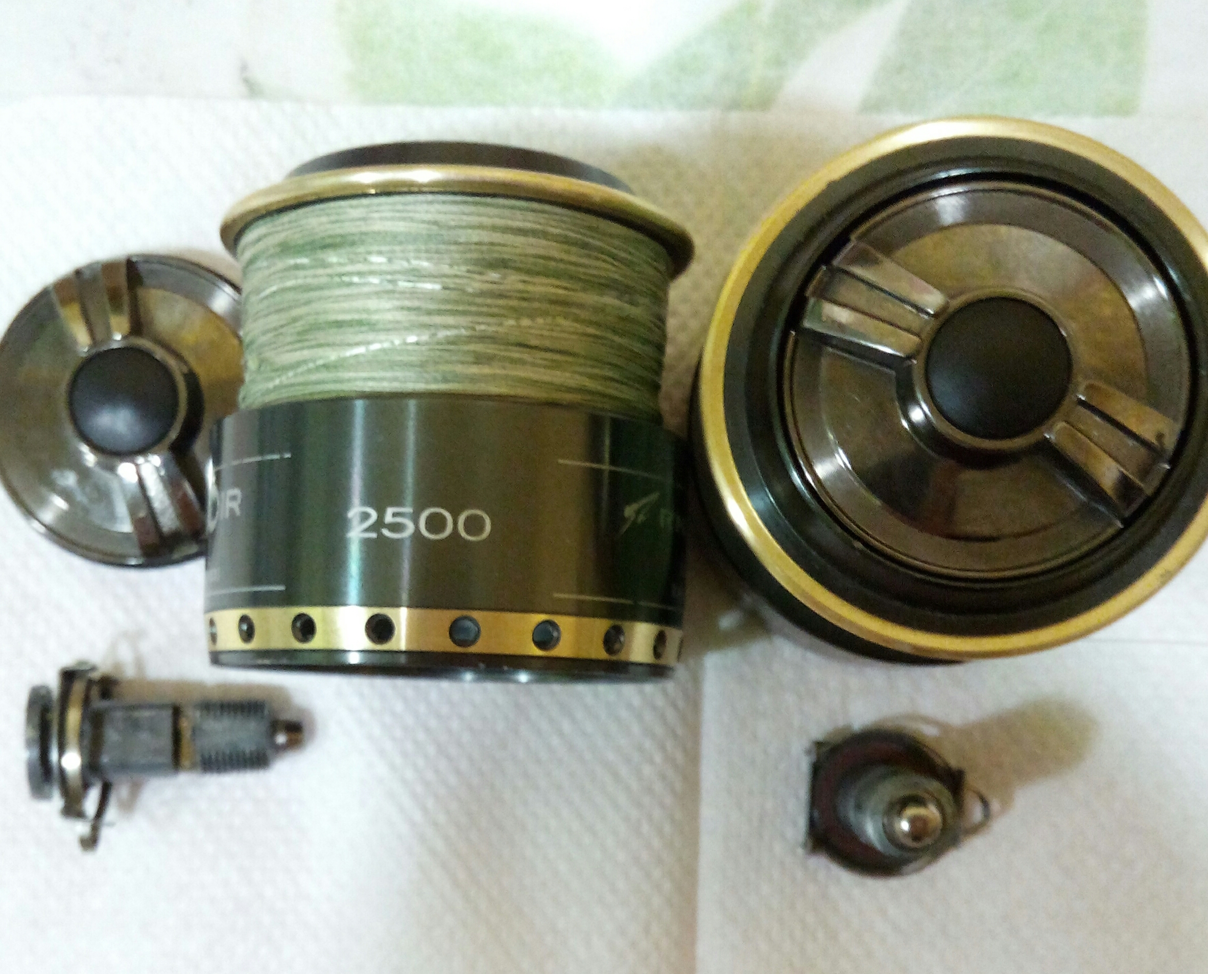

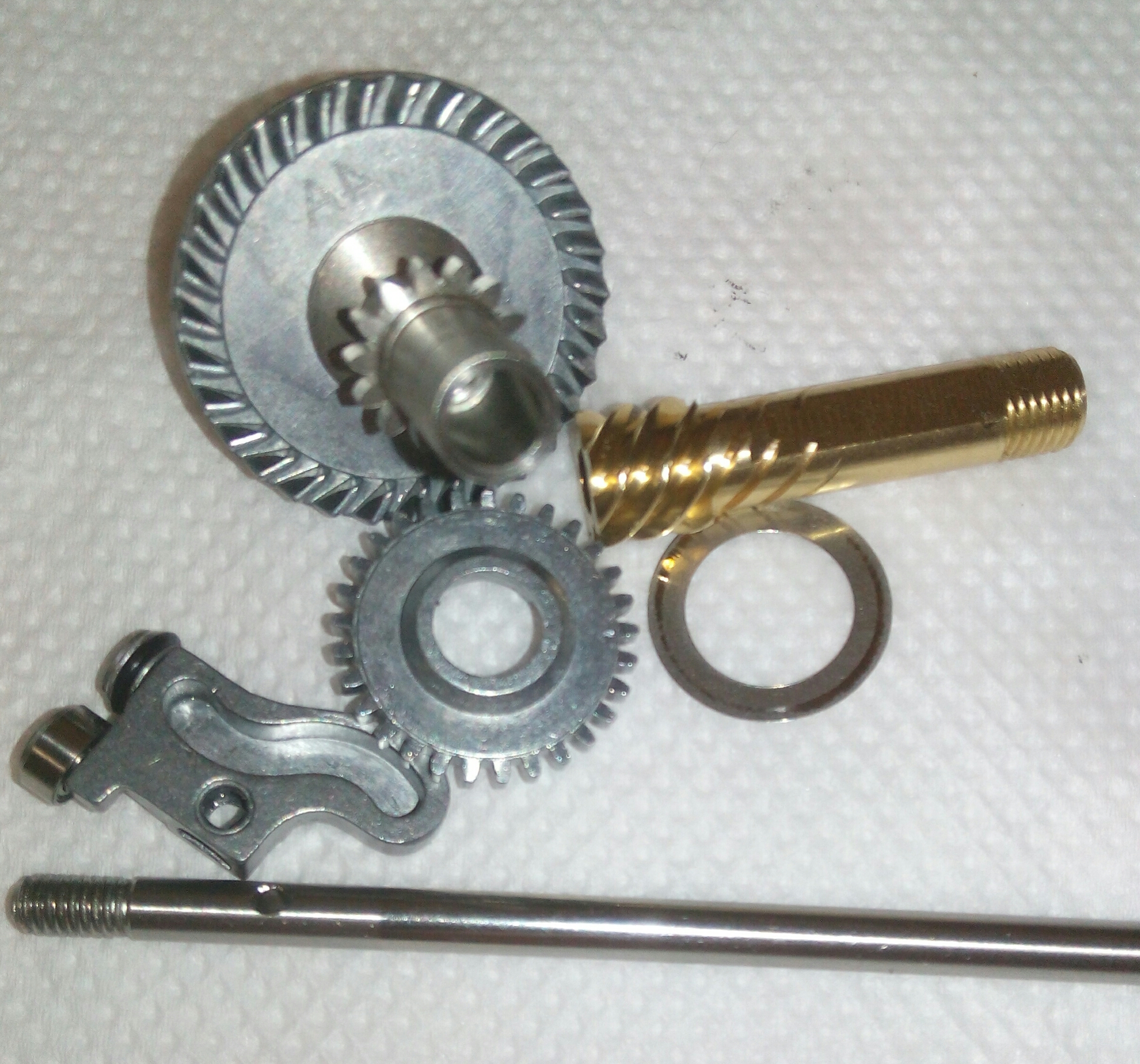

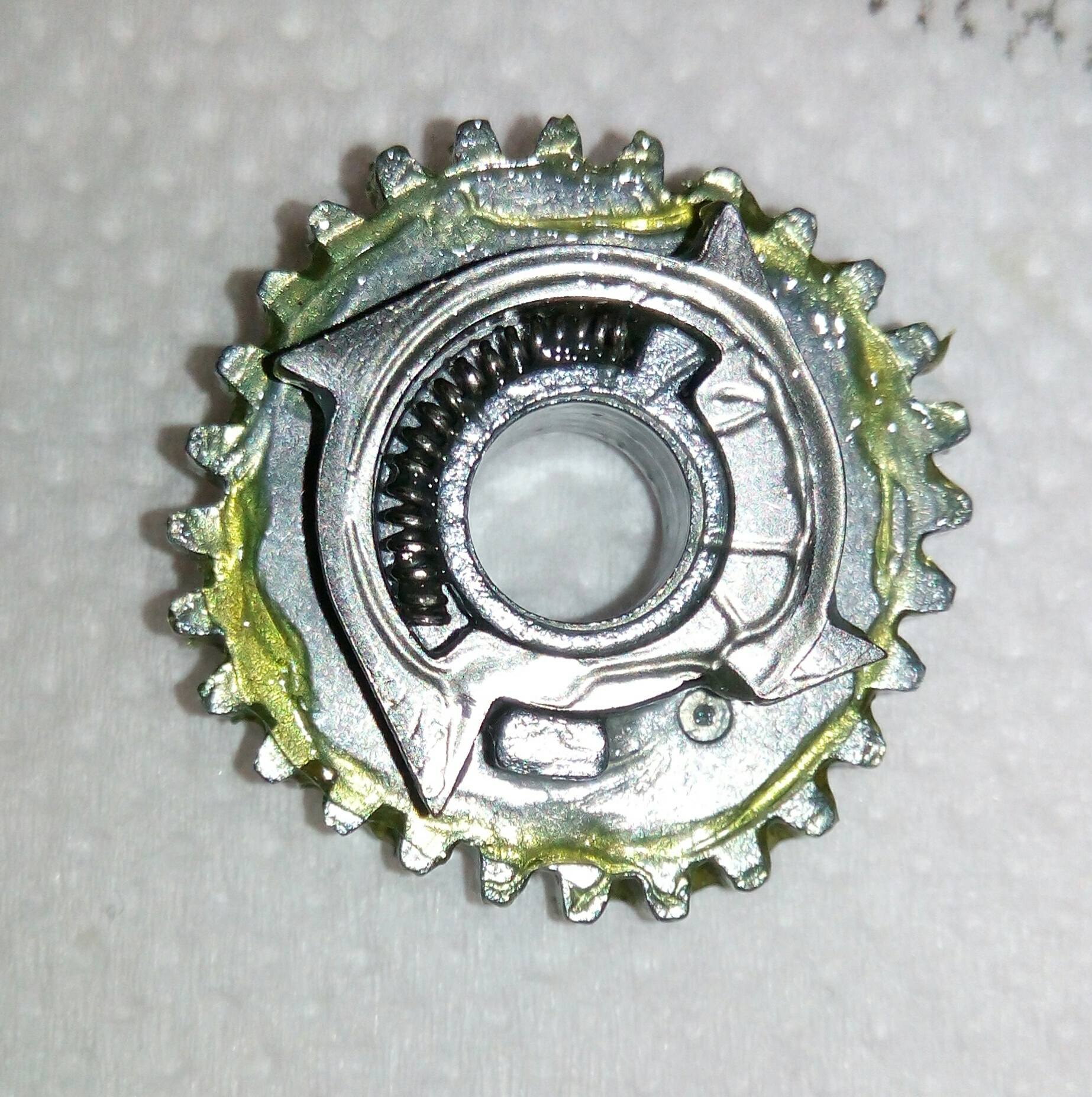

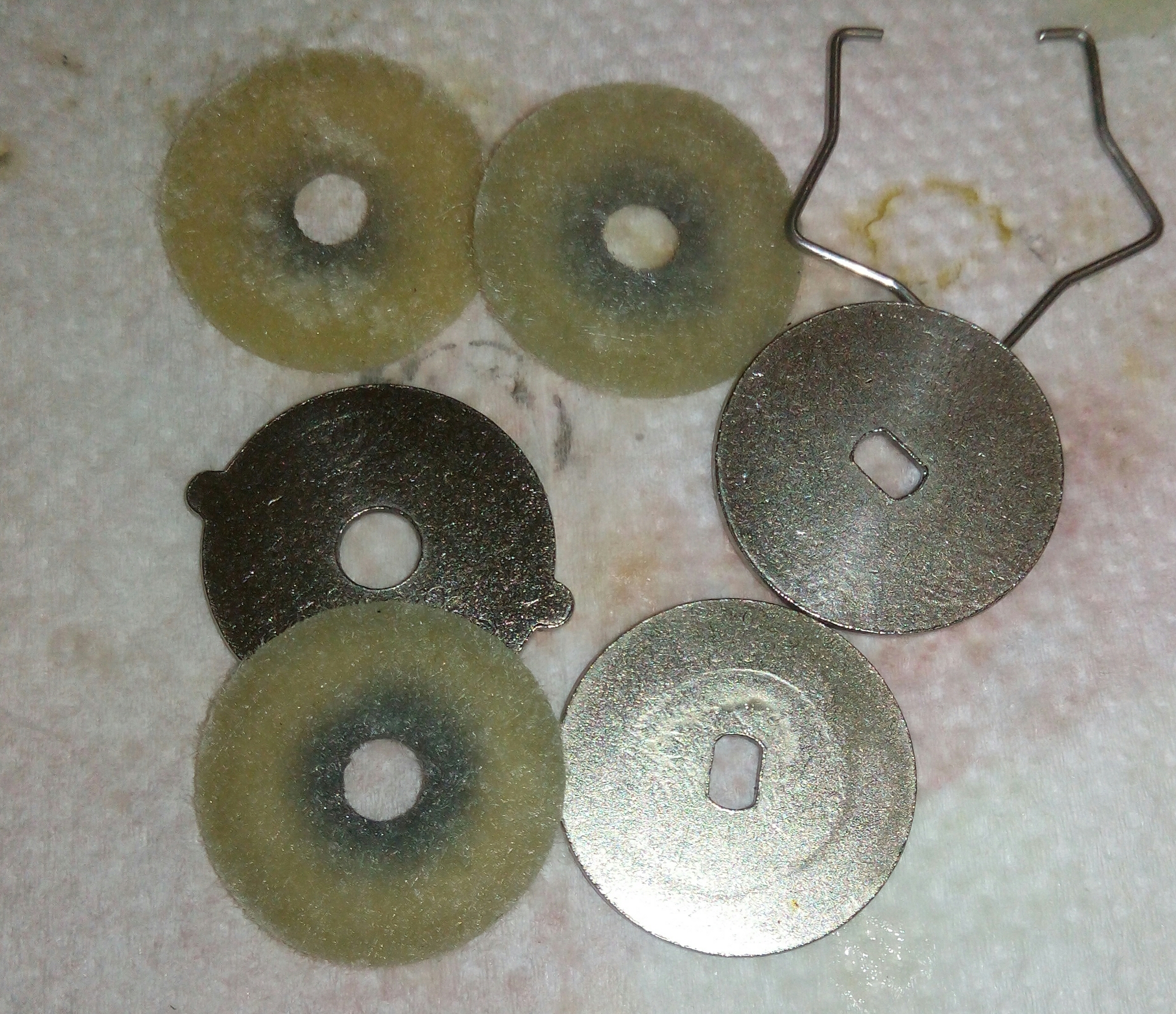

Катушка FAVORITE SIRIUS 2500S. Ход плавный и тихий. Не часто попадаются катушки в которых практически не нужно ничего регулировать. Почистил, промыл, смазал и собрал обратно. Ну, и ещё устранил незначительный люфт в кнобе. Подшипников в ней 11+1. Ведущая-2, ведомая-2, в паразитке-1, под шпулей-1, на бегунке-1, в кнобе-2, в ролике л/у-1 и в гайке ротора-1. +игольчатый (обгонная муфта).
У меня 4000 такая, под шпулей 2 подшипника
санёк-днепр (31.01.2018)

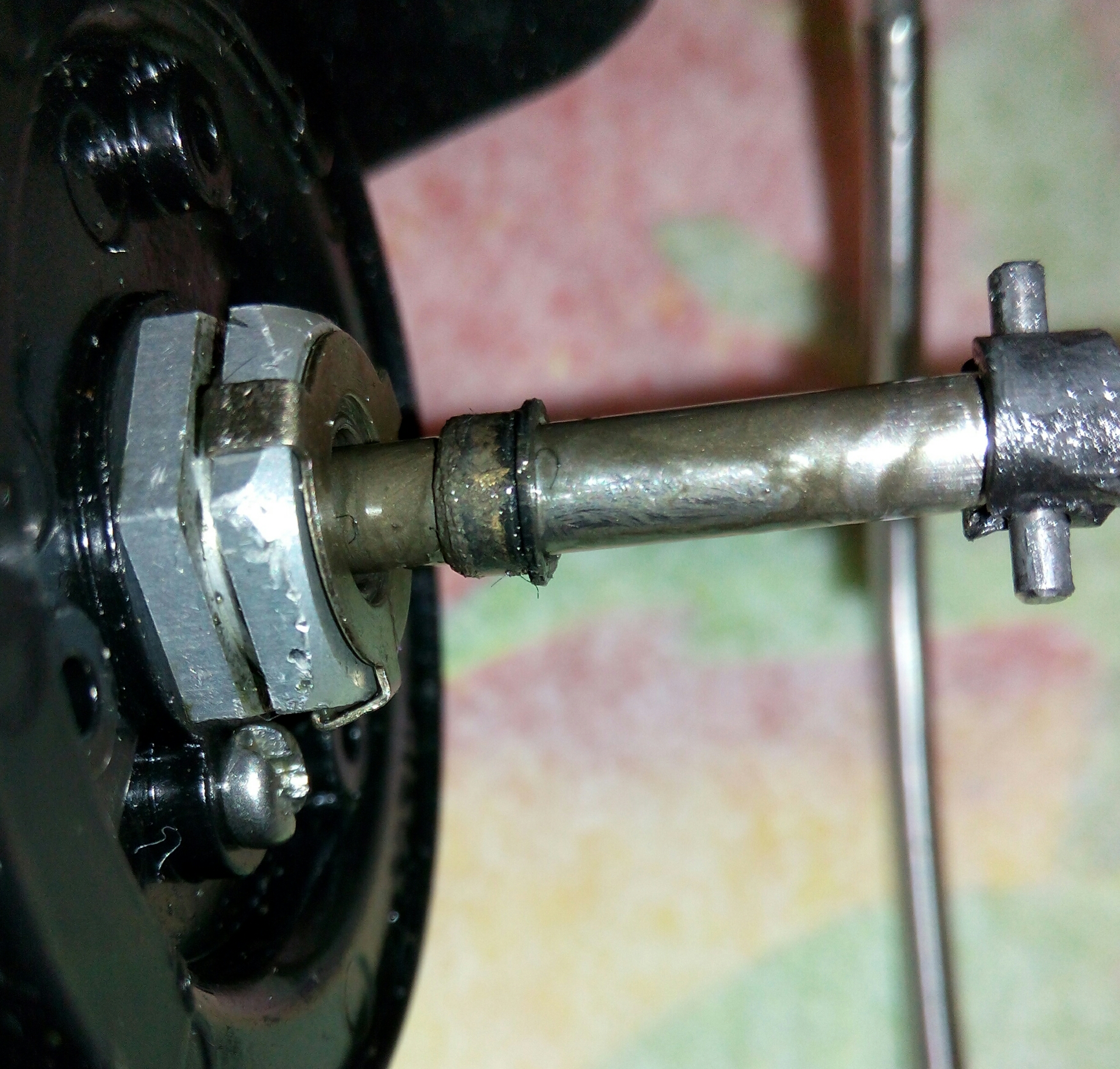

Типово Re: Рыболовные катушки взгляд изнутри
Допис від alex__k Переглянути допис
Я ее ещё толком не испытал, попалась новая по хорошей цене, взял.А для чего под шпулей подшипники?
В процессе рыбалки шпуля стоит в одном положении, а при вываживании рыбы срабатывает фрикцион и она начинает вращаться вокруг штока. Если подшипников нету, как в большинстве катушек, то происходит трение шпули об сам шток, а когда стоит подшипик, то трение отсутствует. Есть разные варианты комплектаций подшипниками. Они могут быть и под шпулей и внутри самой шпули. Может быть как один, так и несколько подшипников.
Добавлено через 3 минуты
Если нет подшипников, то нужно чаще вытерать и смазывать шток и тогда ему износа не будет. А если не следить, то пыль и песок сделают своё дело.

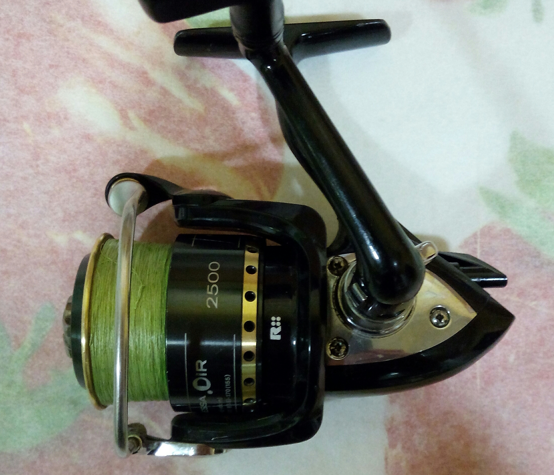

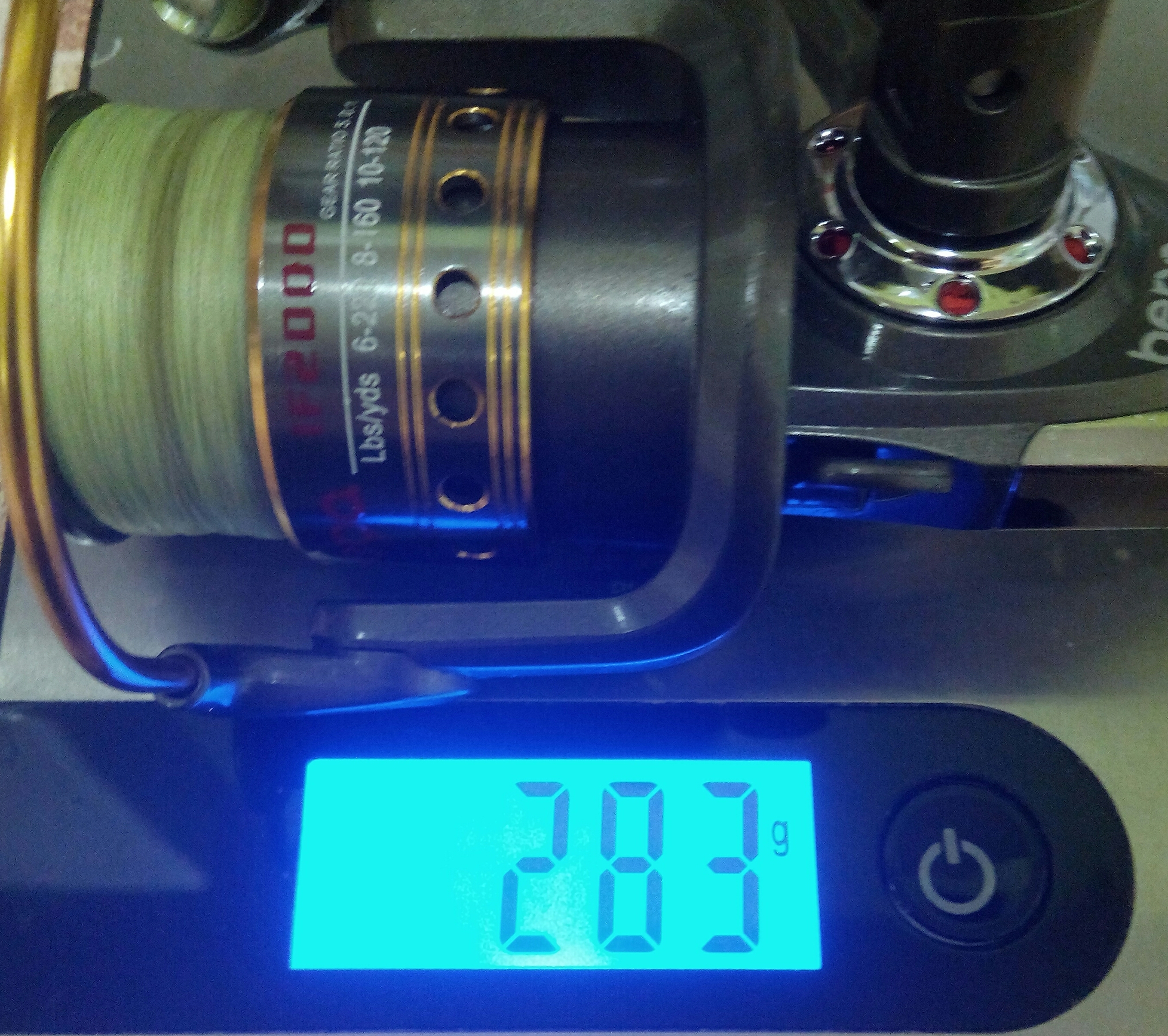

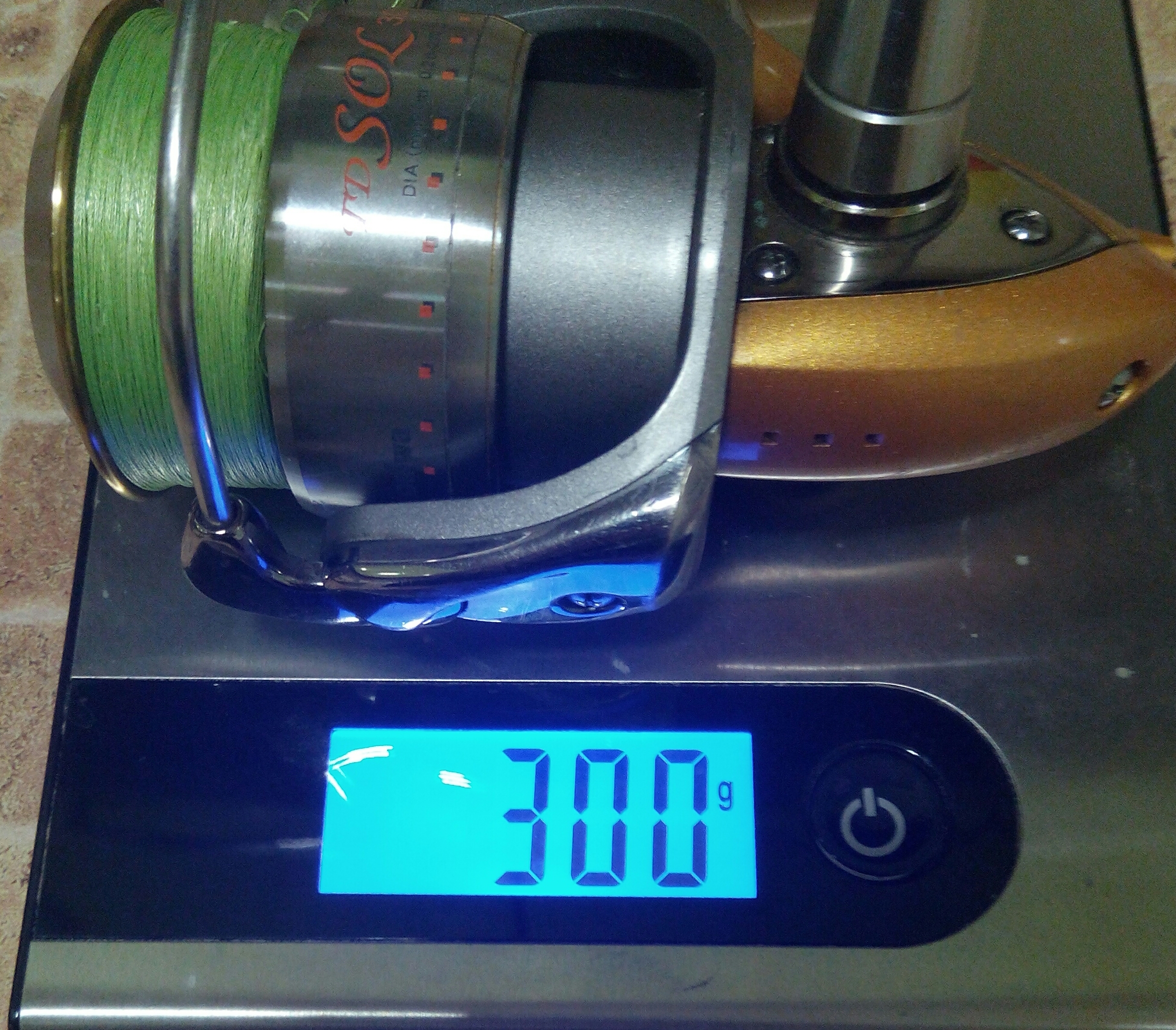

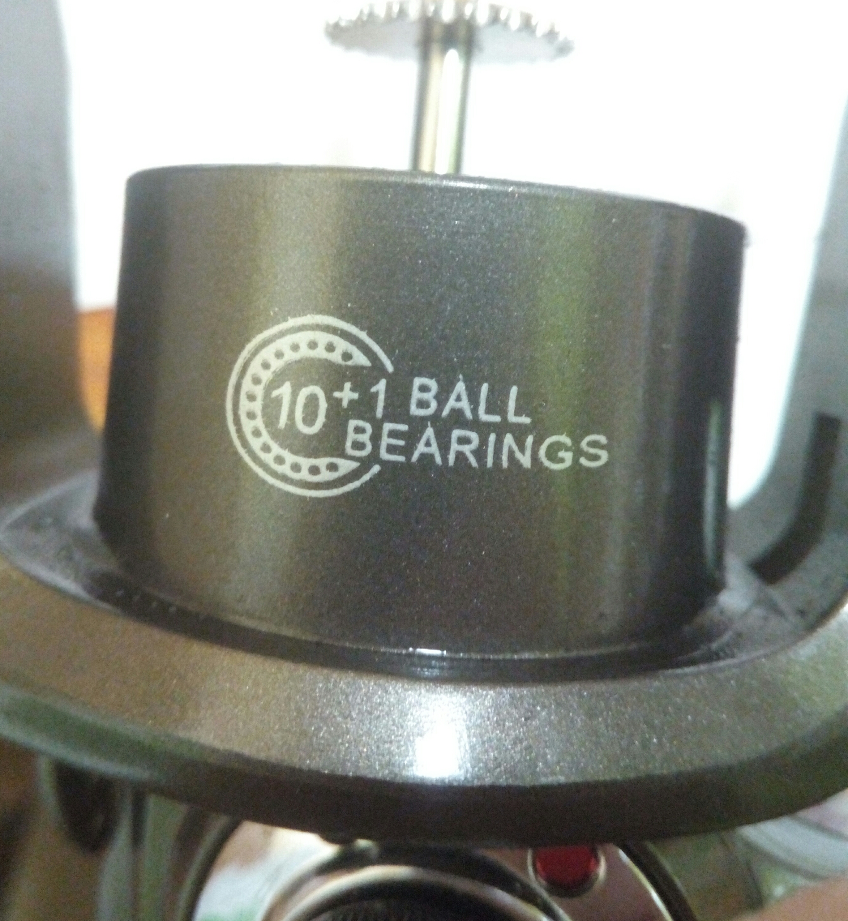

Beqa IF2000. Внешне очень привлекательная катушка. Ход на столько плавный и тихий, что абсолютно не слышно как она работает, даже не смотря на люфт ГП, который в дальнейшем был устранён полностью. После снятия ротора сразу бросается в глаза не защищённый подшипник открытого типа. Не удачное решение, так как под ротор попадает пыль, песок и даже вода. Как оказалось, с обратной стороны подшипник был закрытый, поэтому после ТО я установил его другой стороной, на мой взгляд так будет правильней Хотелось бы взглянуть в круглые глаза тому китайцу, который смазывал катушку столовой ложкой набирая смазку из ведра Производитель заявляет, что подшипников 10+1. Надурили Всего их 5+1, но радует хоть то, что стоят они в самых необходимых местах: ведущая-2, ведомая-2 и в ролике л/у-1. Фрикцион, как для 2000-ки, с хорошим запасом нагрузки. Не смотря на на&бку с подшипниками, катушка за такие деньги (около 30$) очень качественно собрана, намотка шнура тоже отличная
Назва:  IMG_20180131_193655.jpg
Переглядів: 548
Розмір:  4,73 МБ
ID:	143125   Щоб збільшити малюнок, клацніть по ньому
Назва:  IMG_20180131_193717.jpg
Переглядів: 535
Розмір:  4,31 МБ
ID:	143126   Щоб збільшити малюнок, клацніть по ньому
Назва:  IMG_20180131_194813.jpg
Переглядів: 532
Розмір:  4,41 МБ
ID:	143127   Щоб збільшити малюнок, клацніть по ньому
Назва:  IMG_20180131_195207.jpg
Переглядів: 521
Розмір:  2,67 МБ
ID:	143128   Щоб збільшити малюнок, клацніть по ньому
Назва:  IMG_20180131_210324.jpg
Переглядів: 533
Розмір:  2,91 МБ
ID:	143129   Щоб збільшити малюнок, клацніть по ньому
Назва:  IMG_20180131_195635.jpg
Переглядів: 500
Розмір:  4,09 МБ
ID:	143130   Щоб збільшити малюнок, клацніть по ньому
Назва:  IMG_20180131_200003.jpg
Переглядів: 529
Розмір:  4,13 МБ
ID:	143131   Щоб збільшити малюнок, клацніть по ньому
Назва:  IMG_20180131_202435.jpg
Переглядів: 522
Розмір:  2,91 МБ
Назва:  IMG_20180131_212230.jpg
Переглядів: 518
Розмір:  4,33 МБ
ID:	143133   Щоб збільшити малюнок, клацніть по ньому
Назва:  IMG_20180131_210838.jpg
Переглядів: 550
Розмір:  2,30 МБ
ID:	143134   Щоб збільшити малюнок, клацніть по ньому
Назва:  IMG_20180131_212053.jpg
Переглядів: 519
Розмір:  4,10 МБ

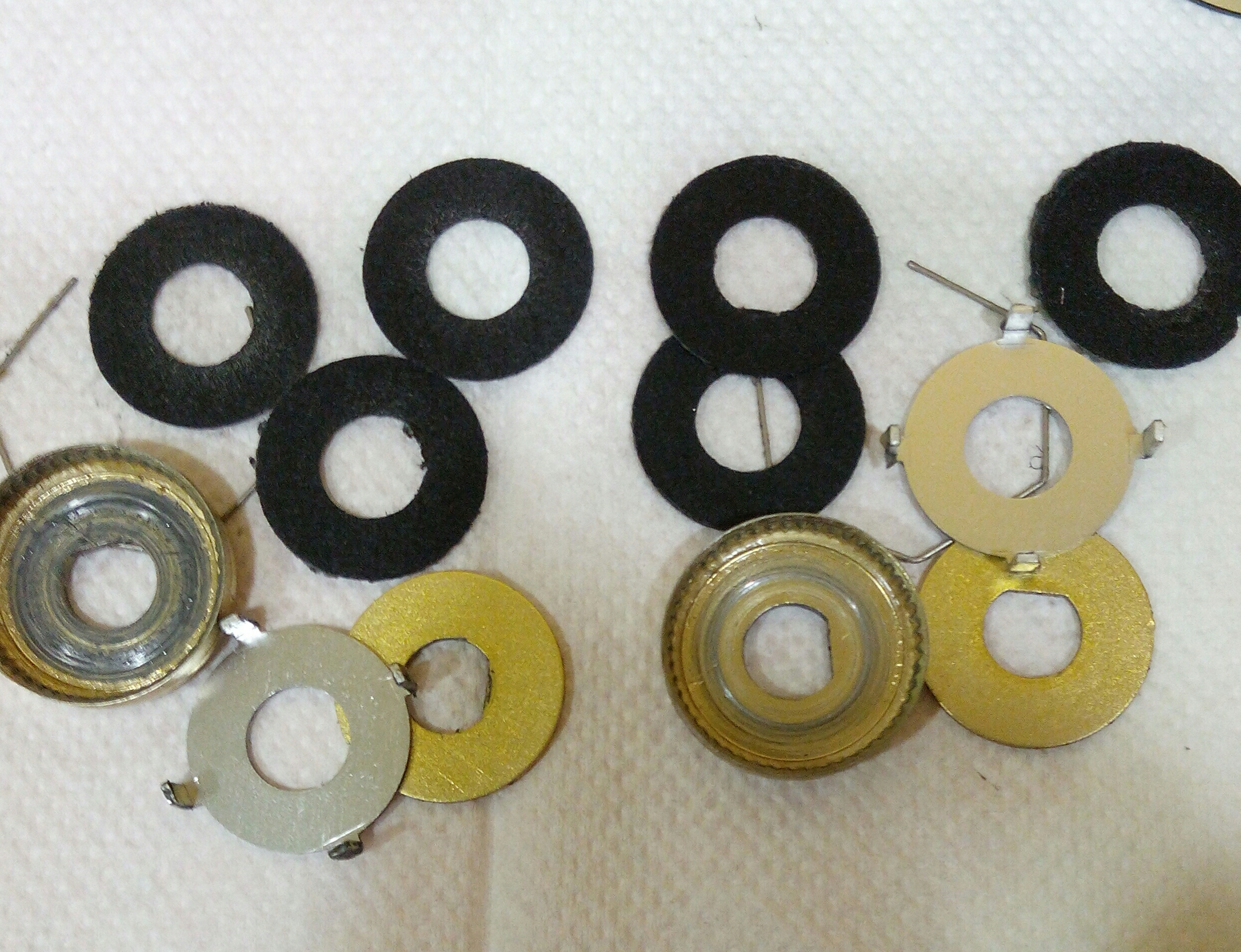

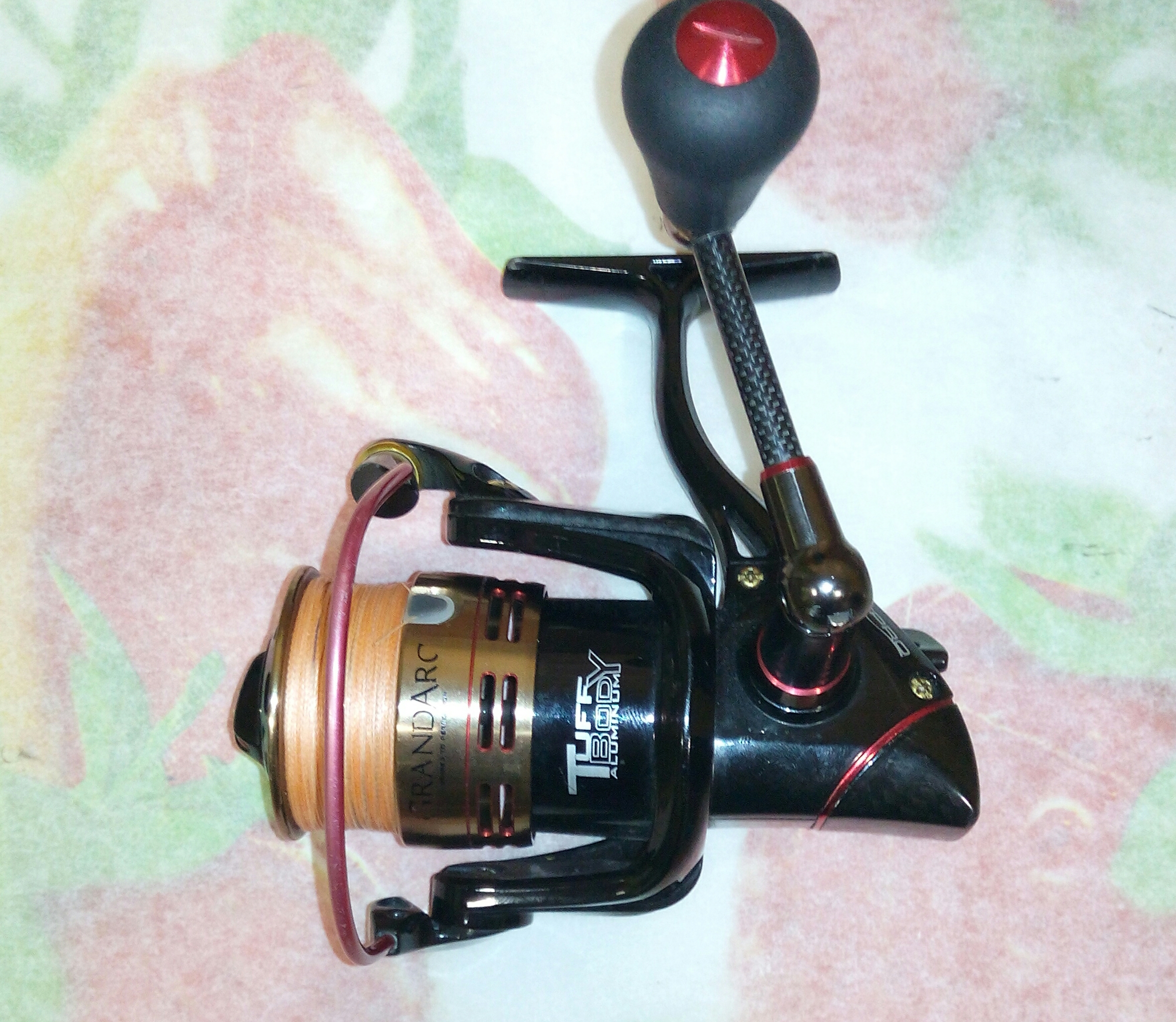

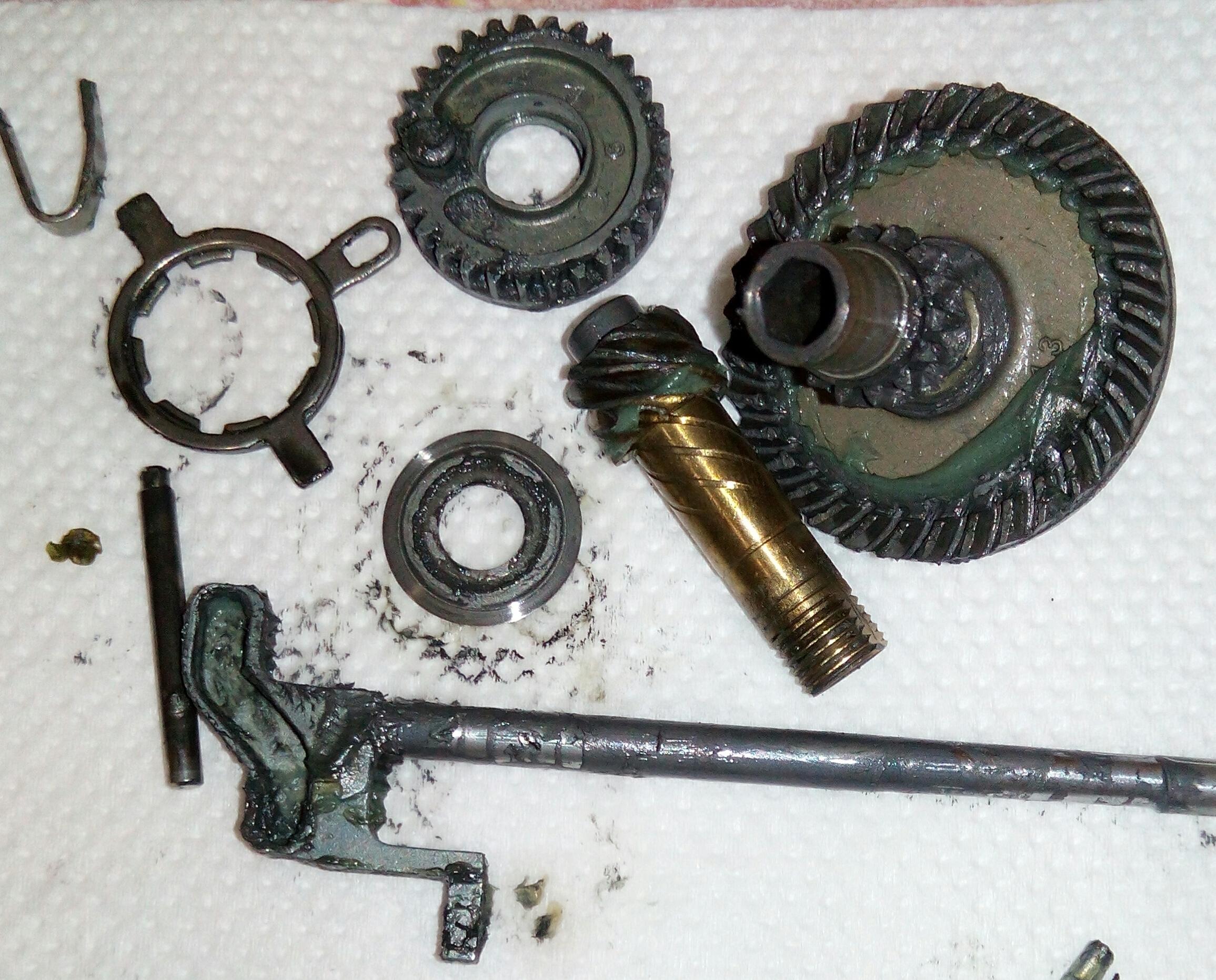

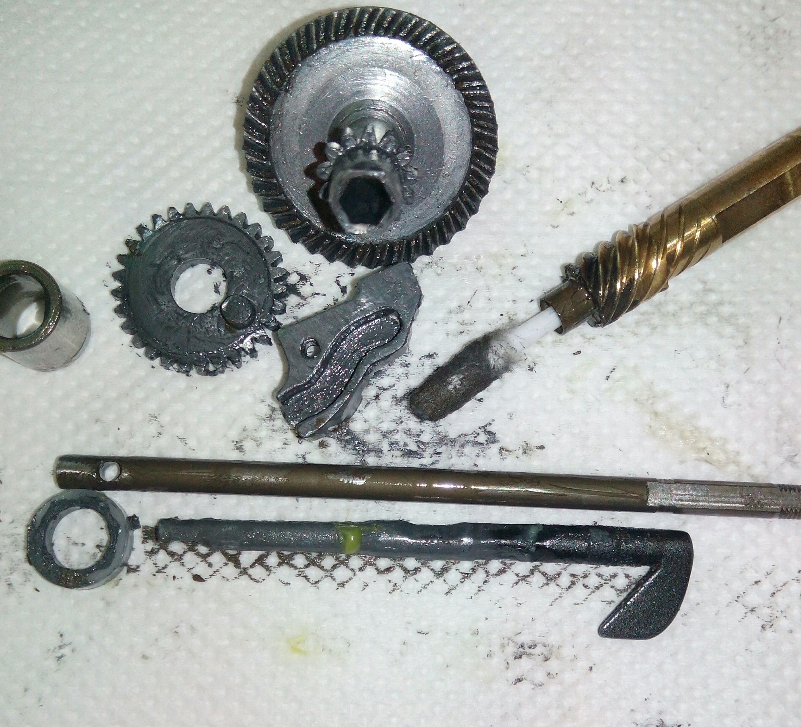

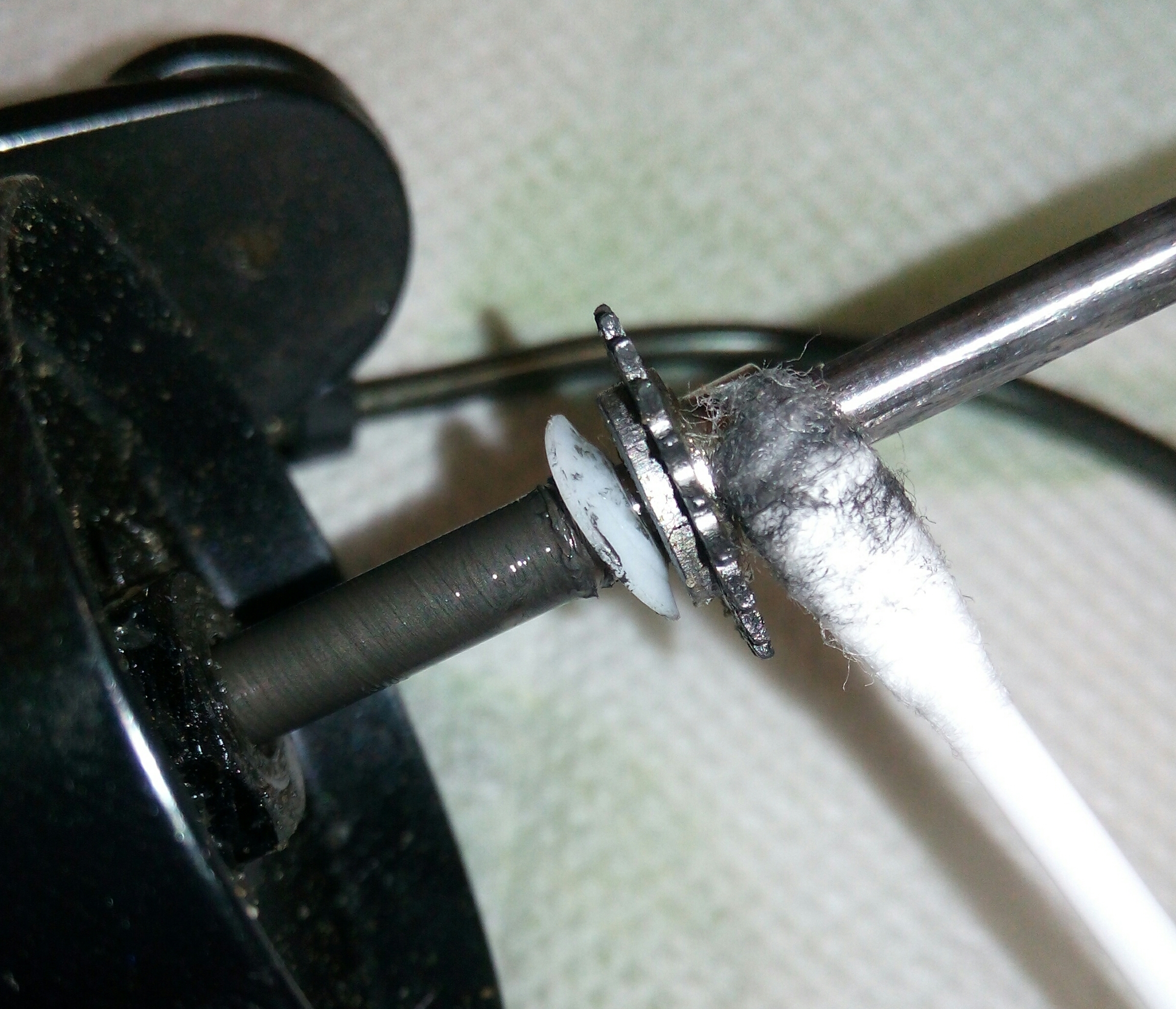

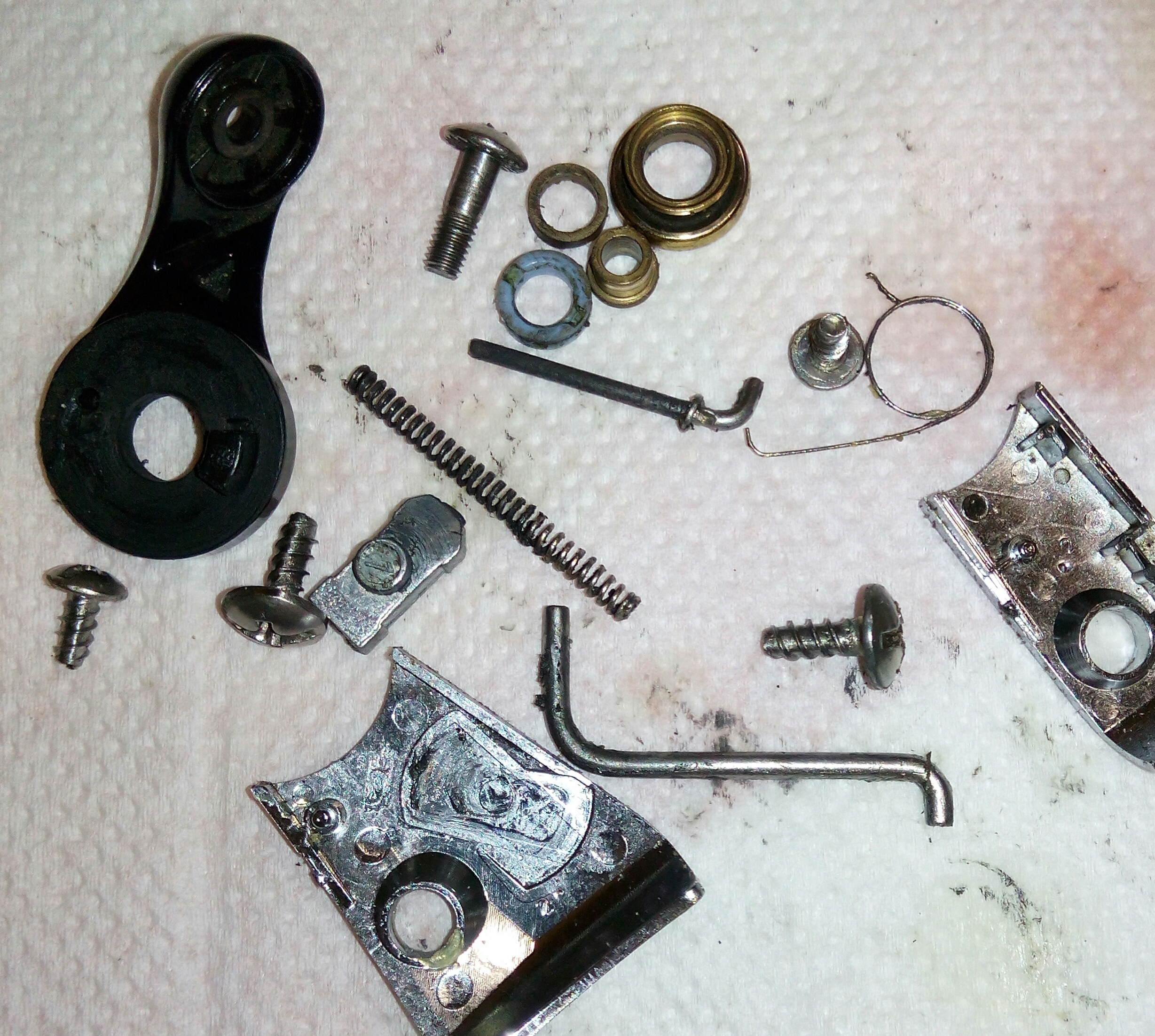

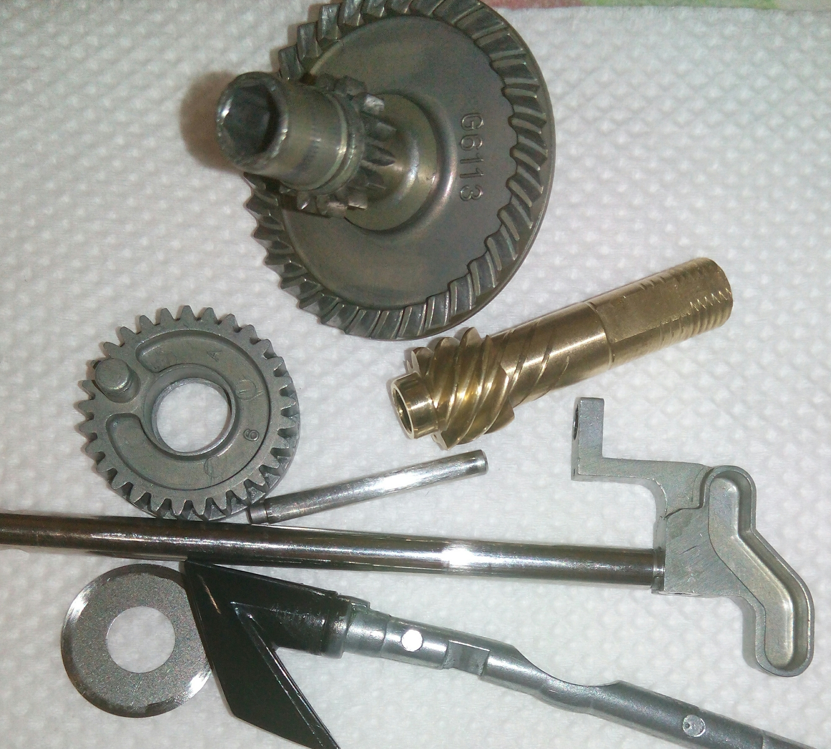

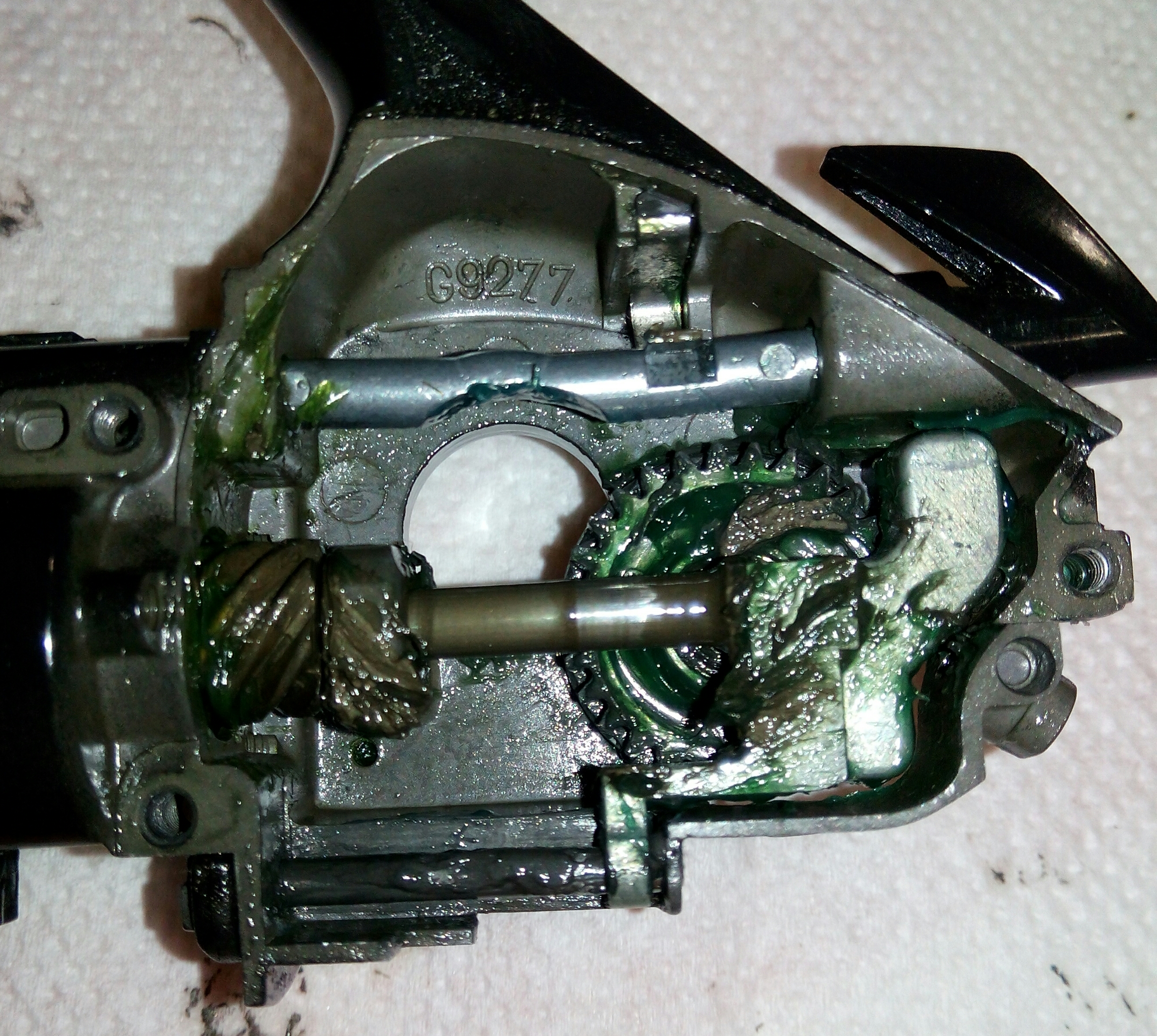

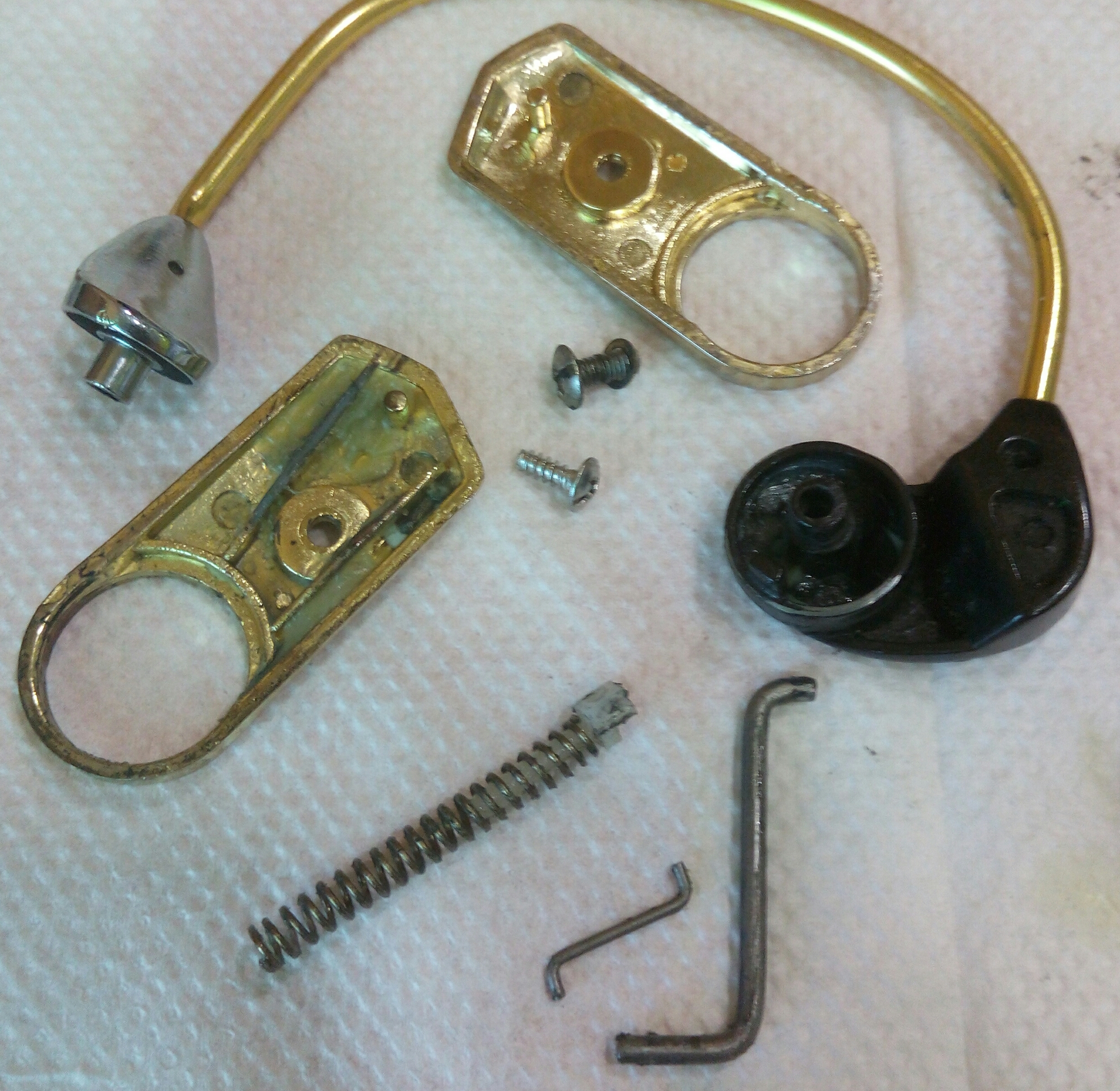

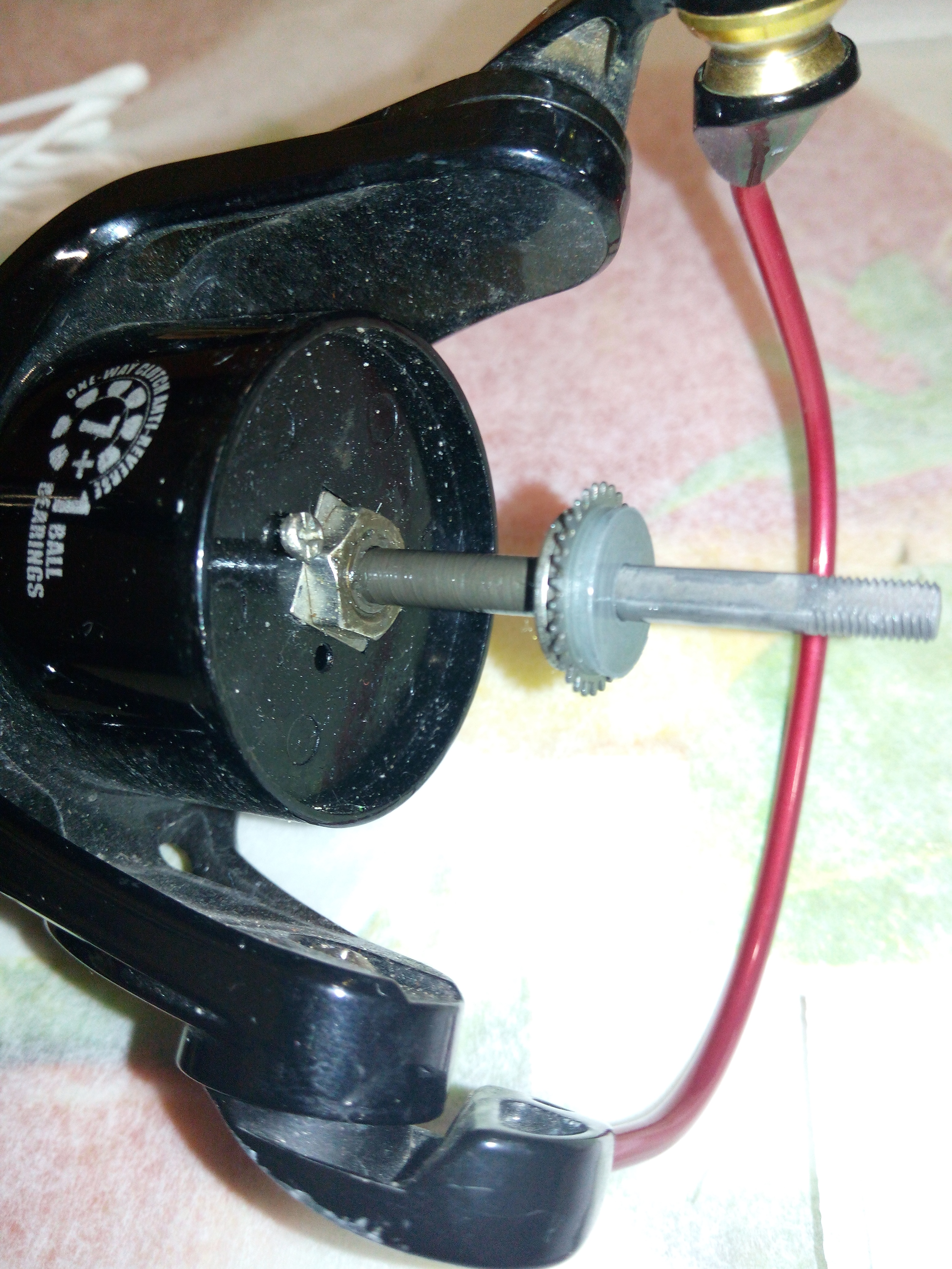

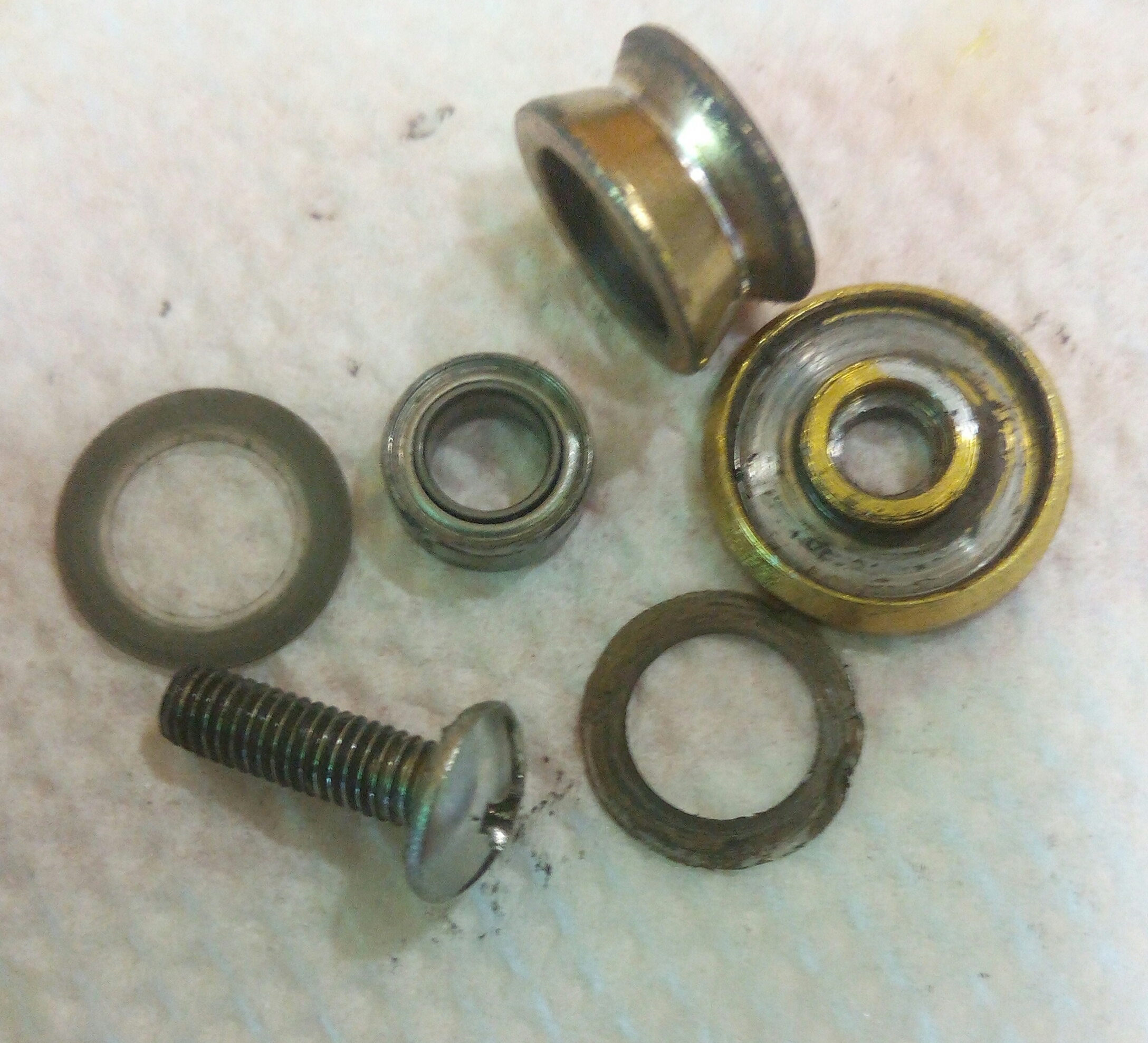

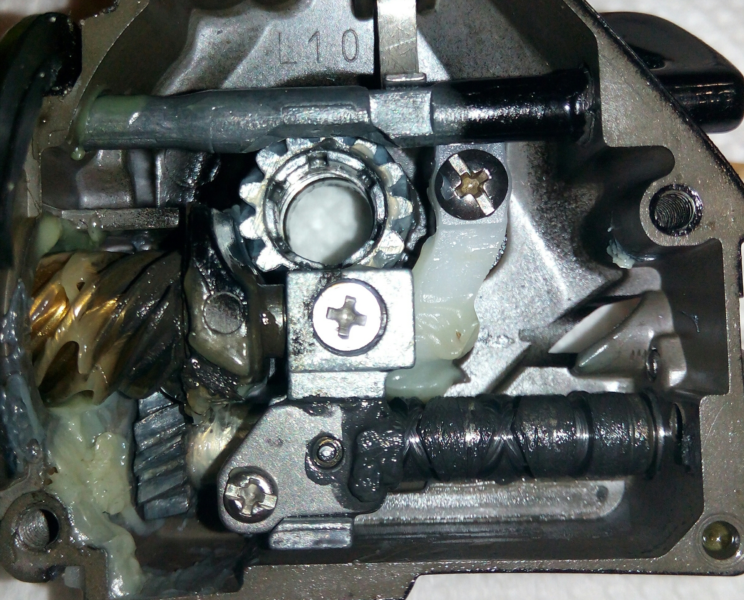

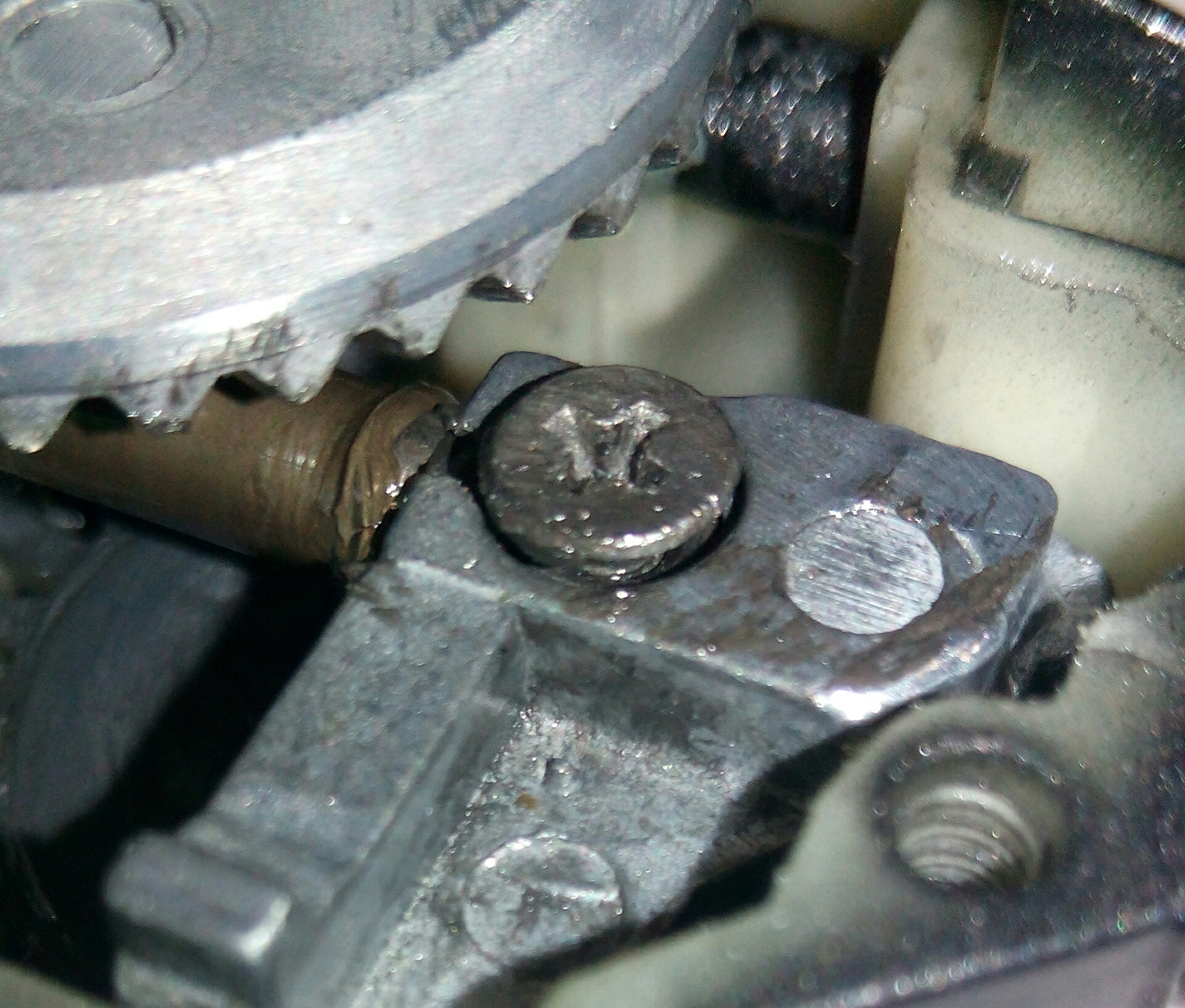

Катушка Spro Grand Arc Tuff-Body 830. Ход плавный и практически тихий, издаёт лёгкий шелест. Небольшой люфт ГП. И огромный люфт рукоятки, который присутствует везде, начиная от самого шестигранника, который болтается внутри ведущей шестерни даже при максимальном зажатии гайкой, потом в самом суставе рукоятки и люфт кноба около 2мм. В самом кнобе установлены один подшипник и одна втулка. Хороший пример, как втулка сжирает ось, даже на фото это чётко видно. Меняем на подшипник. Ролик л/у сухой полностью и грязный, подшипник на удивление живой. Фрикционные шайбы хоть и чистые, но тоже сухие. Подшипников, как и заявлено производителем 7+1, установленны в самых нужных местах, теперь будет 8+1.
Назва:  IMG_20180201_211648.jpg
Переглядів: 506
Розмір:  3,66 МБ
ID:	143173   Щоб збільшити малюнок, клацніть по ньому
Назва:  IMG_20180201_211814.jpg
Переглядів: 510
Розмір:  2,92 МБ
ID:	143174   Щоб збільшити малюнок, клацніть по ньому
Назва:  IMG_20180201_212044.jpg
Переглядів: 553
Розмір:  4,11 МБ
ID:	143175   Щоб збільшити малюнок, клацніть по ньому
Назва:  IMG_20180201_213446.jpg
Переглядів: 517
Розмір:  3,61 МБ
ID:	143176   Щоб збільшити малюнок, клацніть по ньому
Назва:  IMG_20180201_213910.jpg
Переглядів: 486
Розмір:  3,51 МБ
ID:	143177   Щоб збільшити малюнок, клацніть по ньому
Назва:  IMG_20180201_215459.jpg
Переглядів: 505
Розмір:  3,40 МБ
ID:	143178   Щоб збільшити малюнок, клацніть по ньому
Назва:  IMG_20180201_220330.jpg
Переглядів: 525
Розмір:  3,20 МБ
ID:	143179   Щоб збільшити малюнок, клацніть по ньому
Назва:  IMG_20180201_224924.jpg
Переглядів: 509
Розмір:  3,71 МБ
Назва:  IMG_20180201_225125.jpg
Переглядів: 508
Розмір:  1,83 МБ
ID:	143181   Щоб збільшити малюнок, клацніть по ньому
Назва:  IMG_20180201_234522.jpg
Переглядів: 527
Розмір:  2,68 МБ
ID:	143182   Щоб збільшити малюнок, клацніть по ньому
Назва:  IMG_20180202_001524.jpg
Переглядів: 523
Розмір:  3,25 МБ

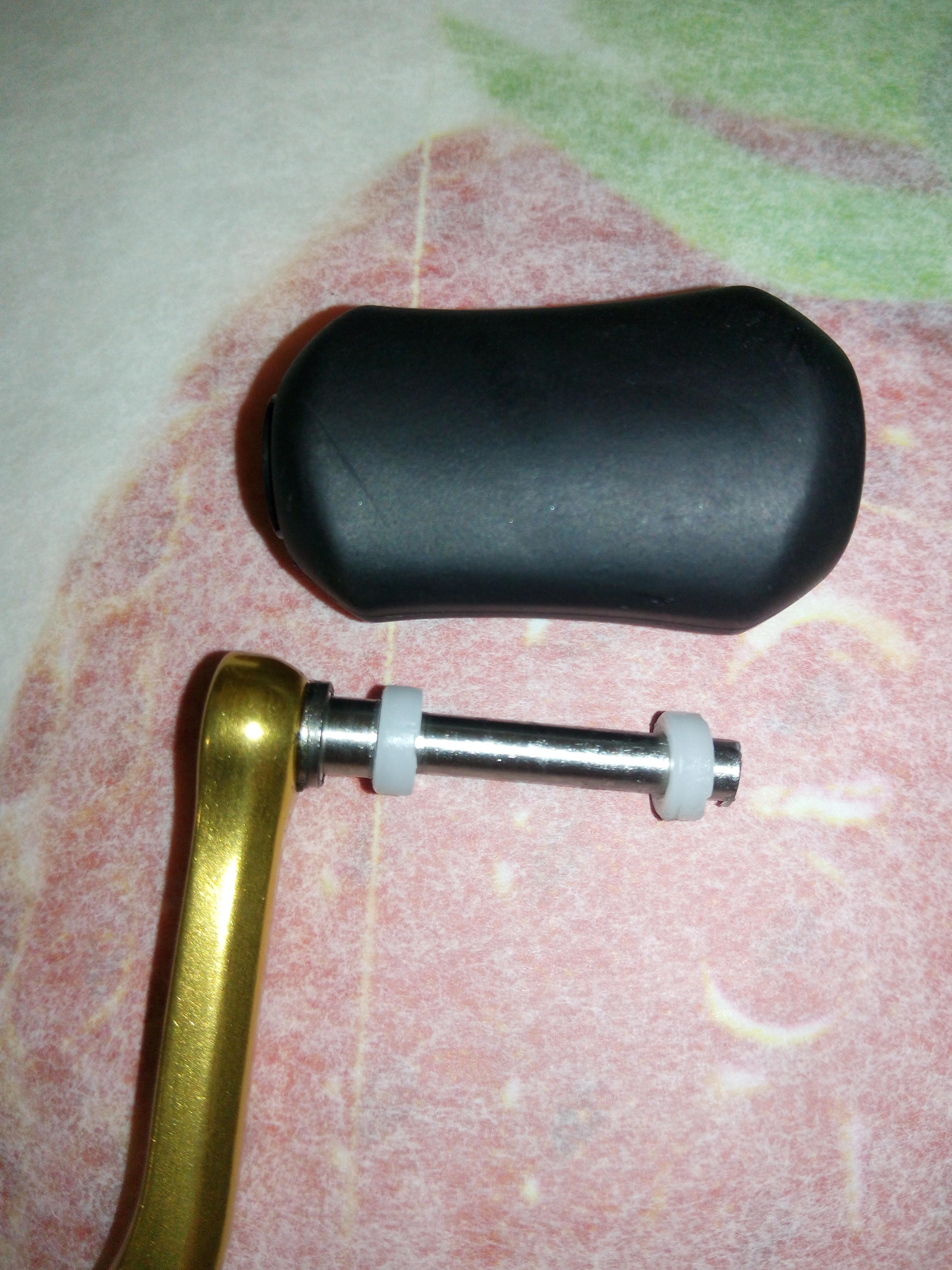

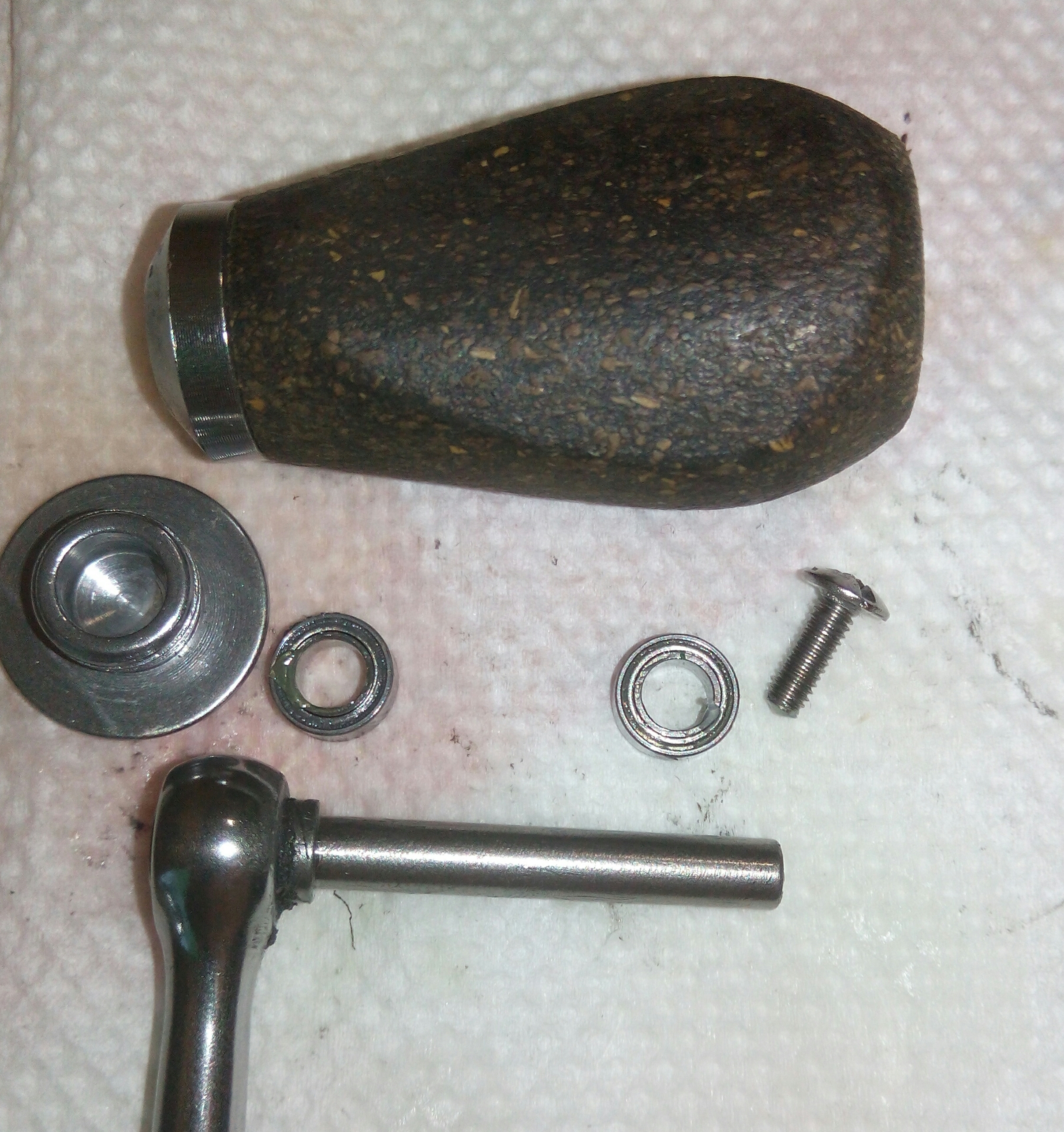

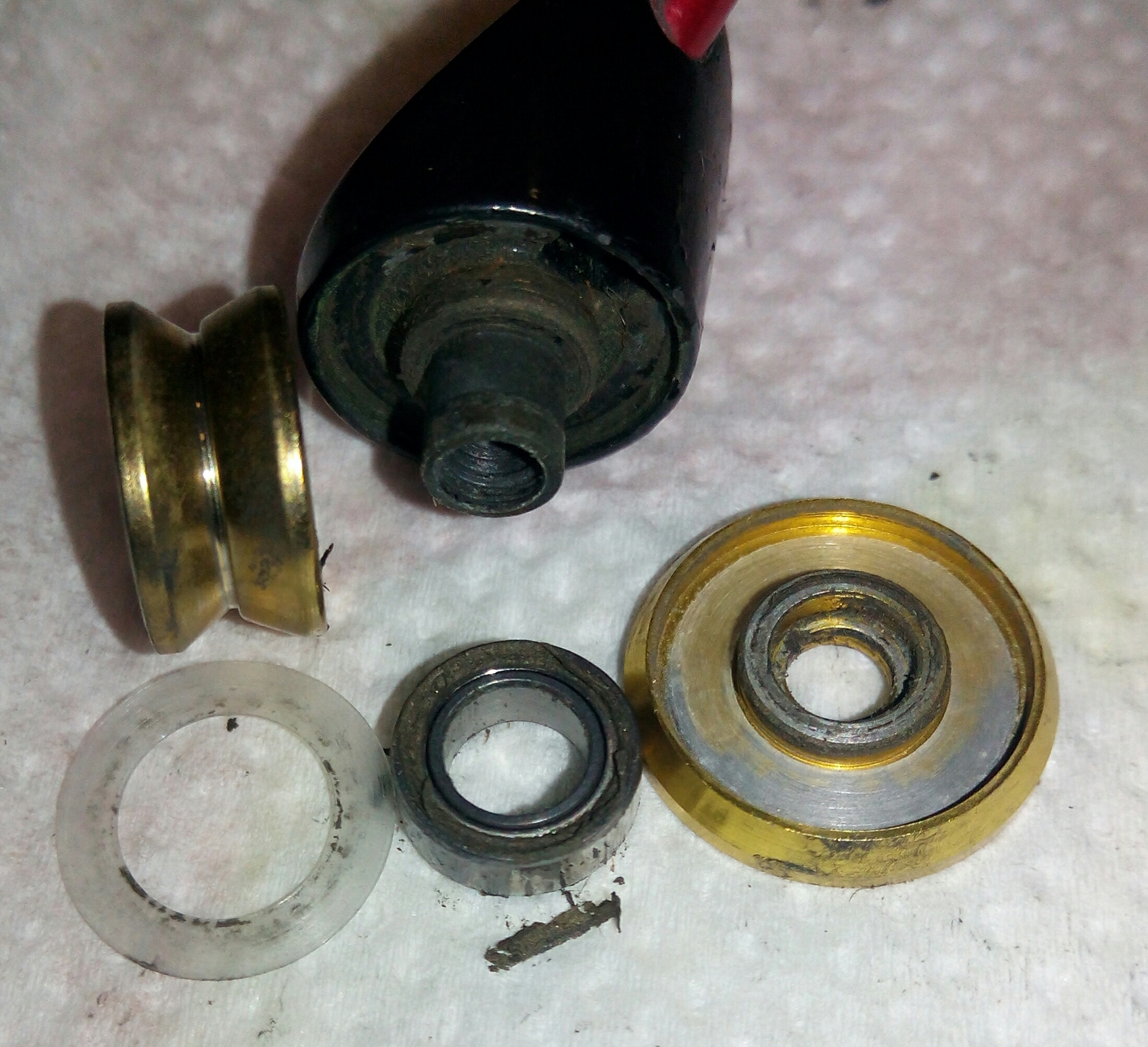

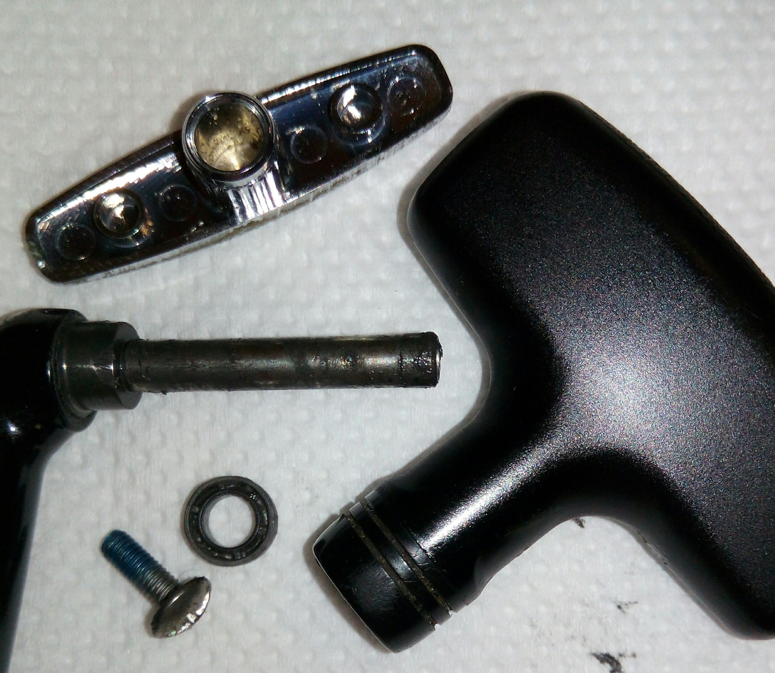

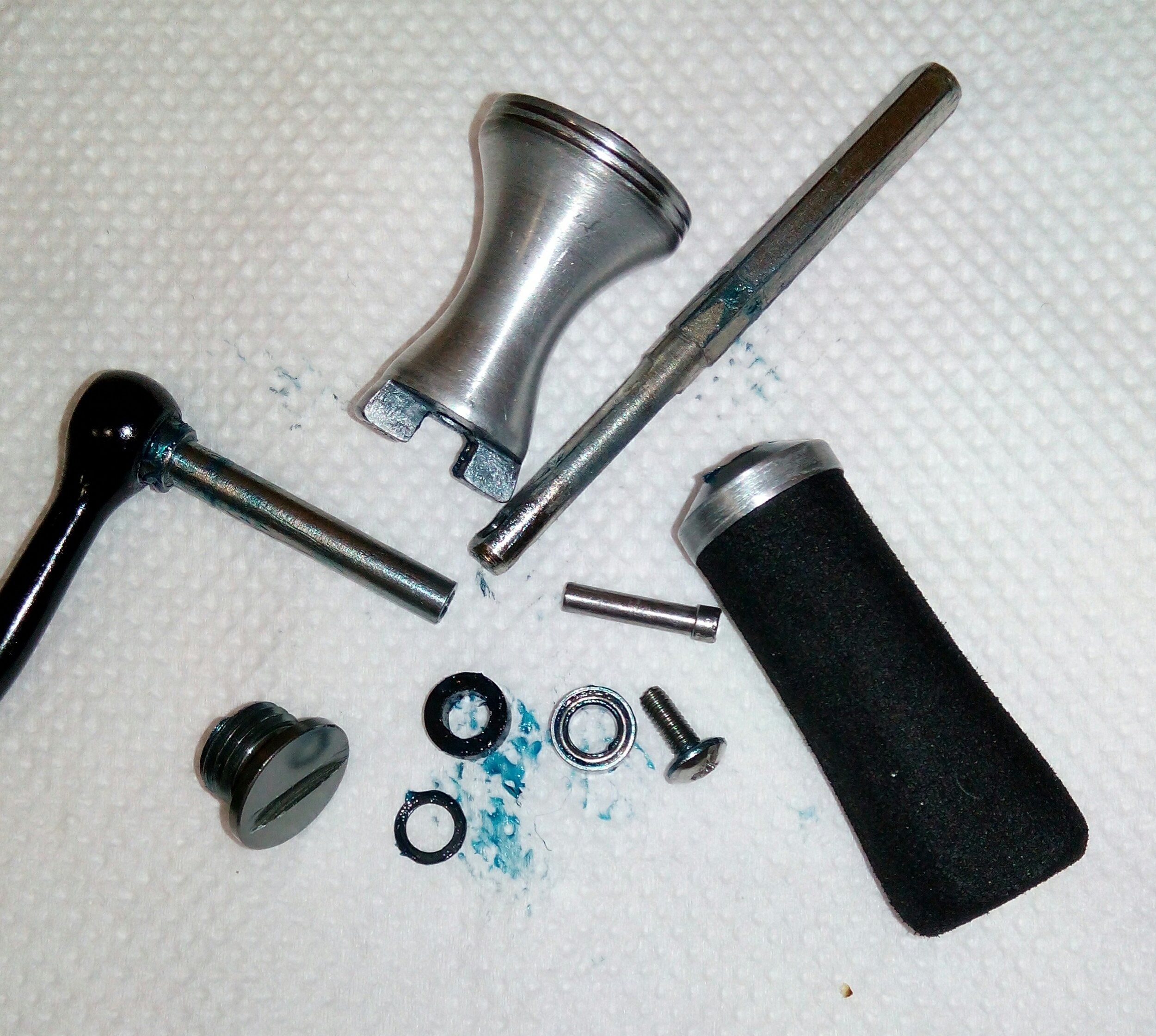

Дополнение к предыдущему посту Spro Grand Arc Tuff-Body 830. Устранение люфтов в рукоятке. Выбиваем шток сустава рукоятки. Делаю это только когда люфт действительно критичный как в данном случае. Иногда шток не поддаётся, тогда лучше не перестараться, иначе может треснуть весь узел, так как сделано всё из очень хрупкого сплава. Затем слегка оттягиваем (расклёпываем) ось, чтобы она расширилась и без зазаров входила в паз. Так как шестигранная часть оси тоже очень сильно болталась в шестерне, то её тоже подвергаем деформации. Пусть лучше рукоятка тяжелее складывается, чем на рыбалке ощущать раздражительный люфт.
Назва:  IMG_20180202_121219.jpg
Переглядів: 518
Розмір:  3,20 МБ
ID:	143194   Щоб збільшити малюнок, клацніть по ньому
Назва:  IMG_20180202_132621.jpg
Переглядів: 517
Розмір:  2,86 МБ

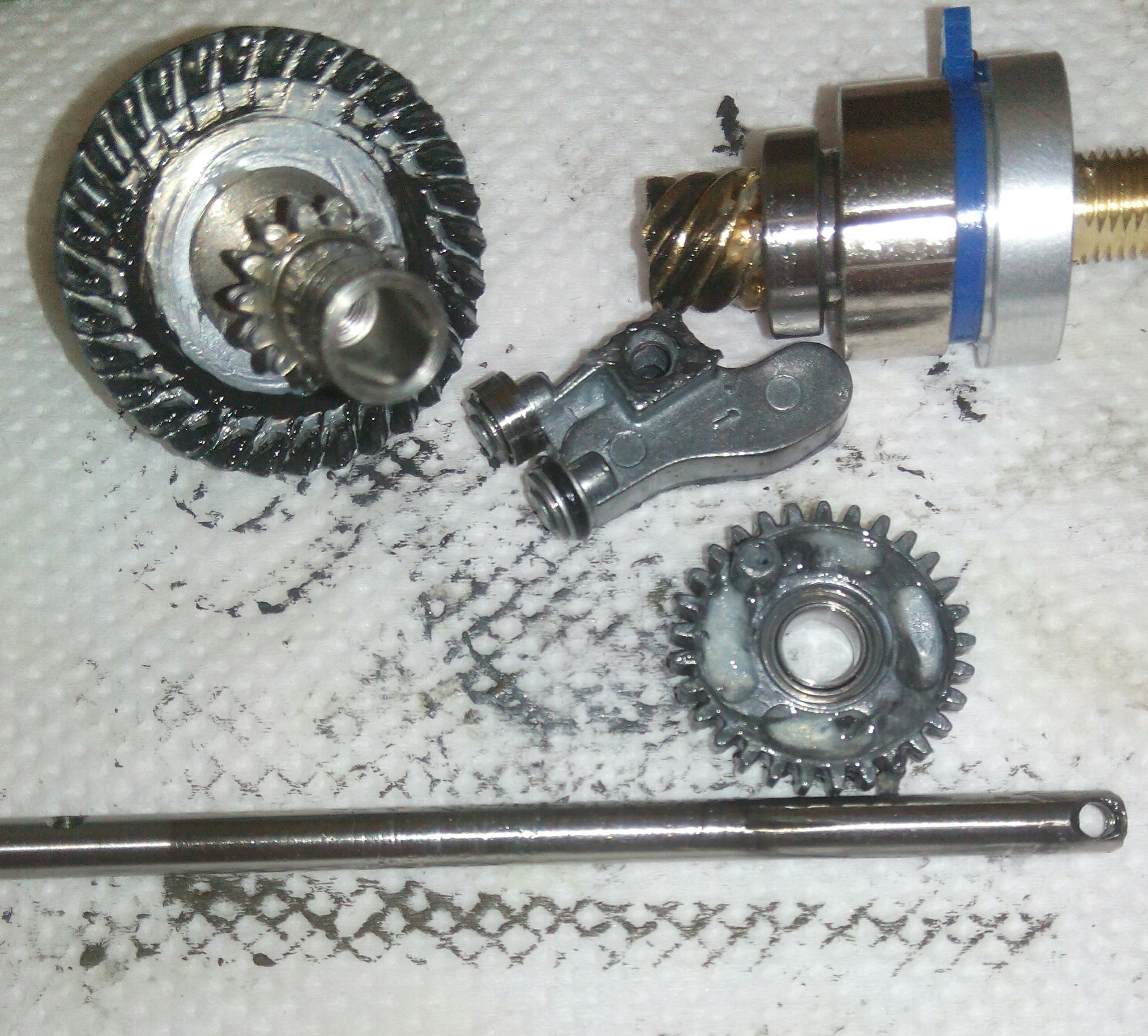

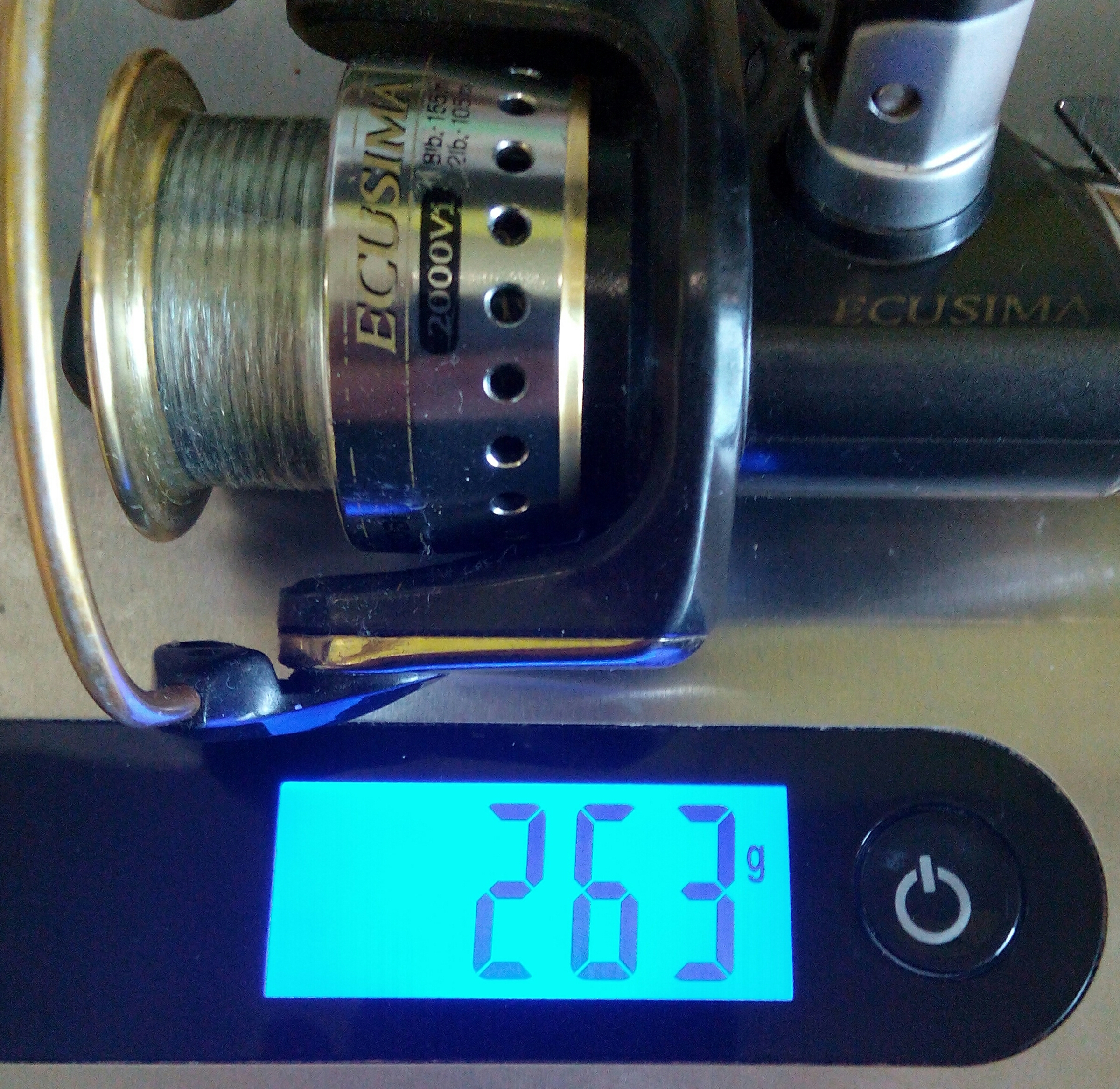

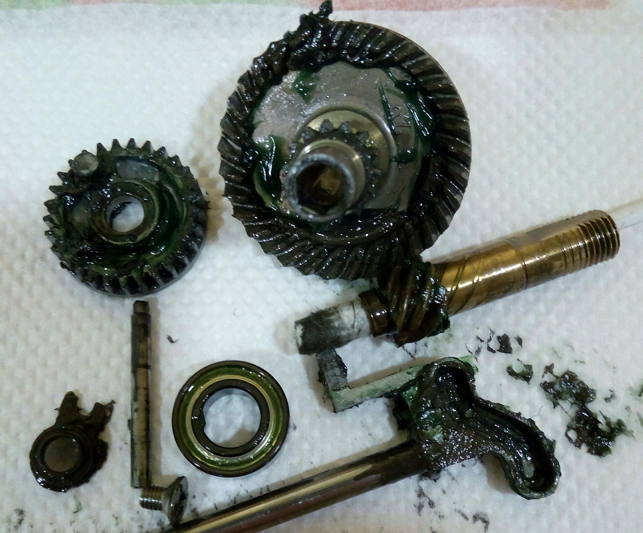

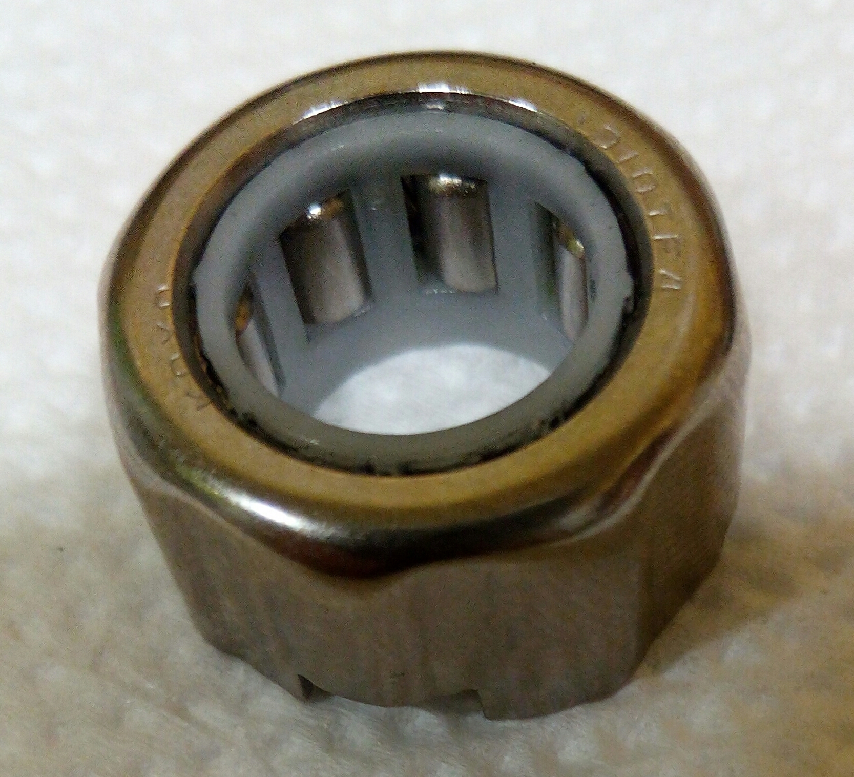

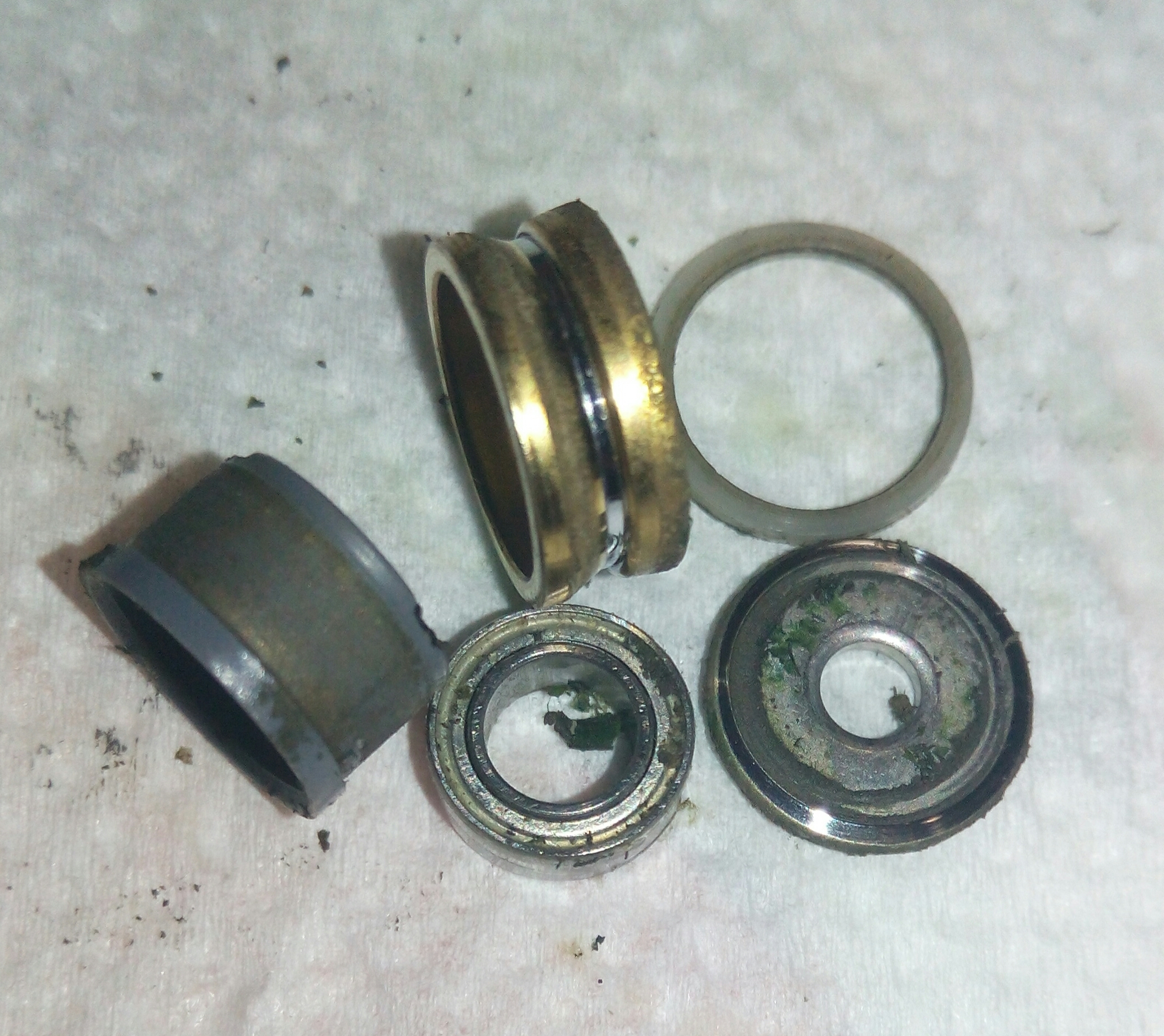

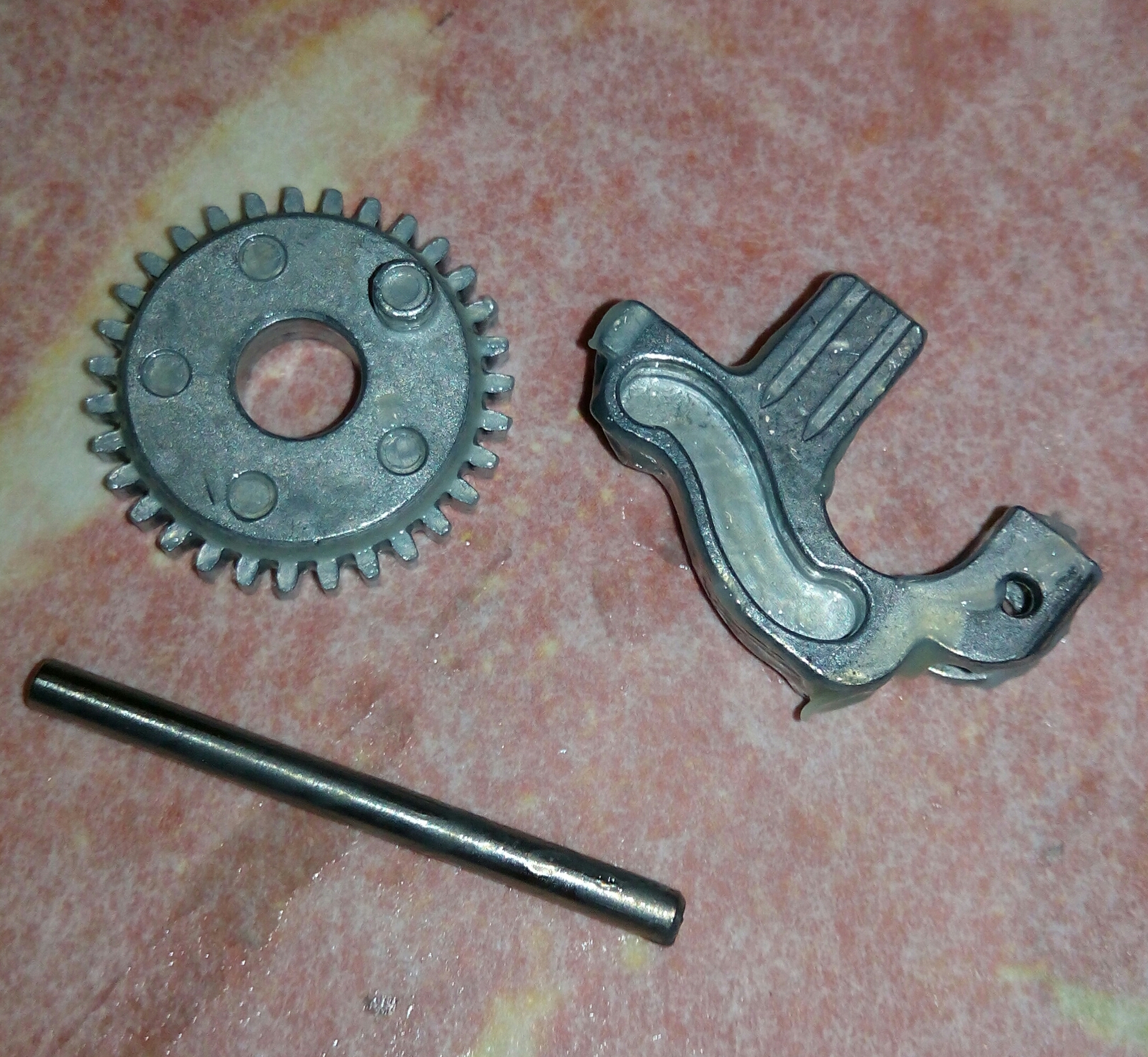

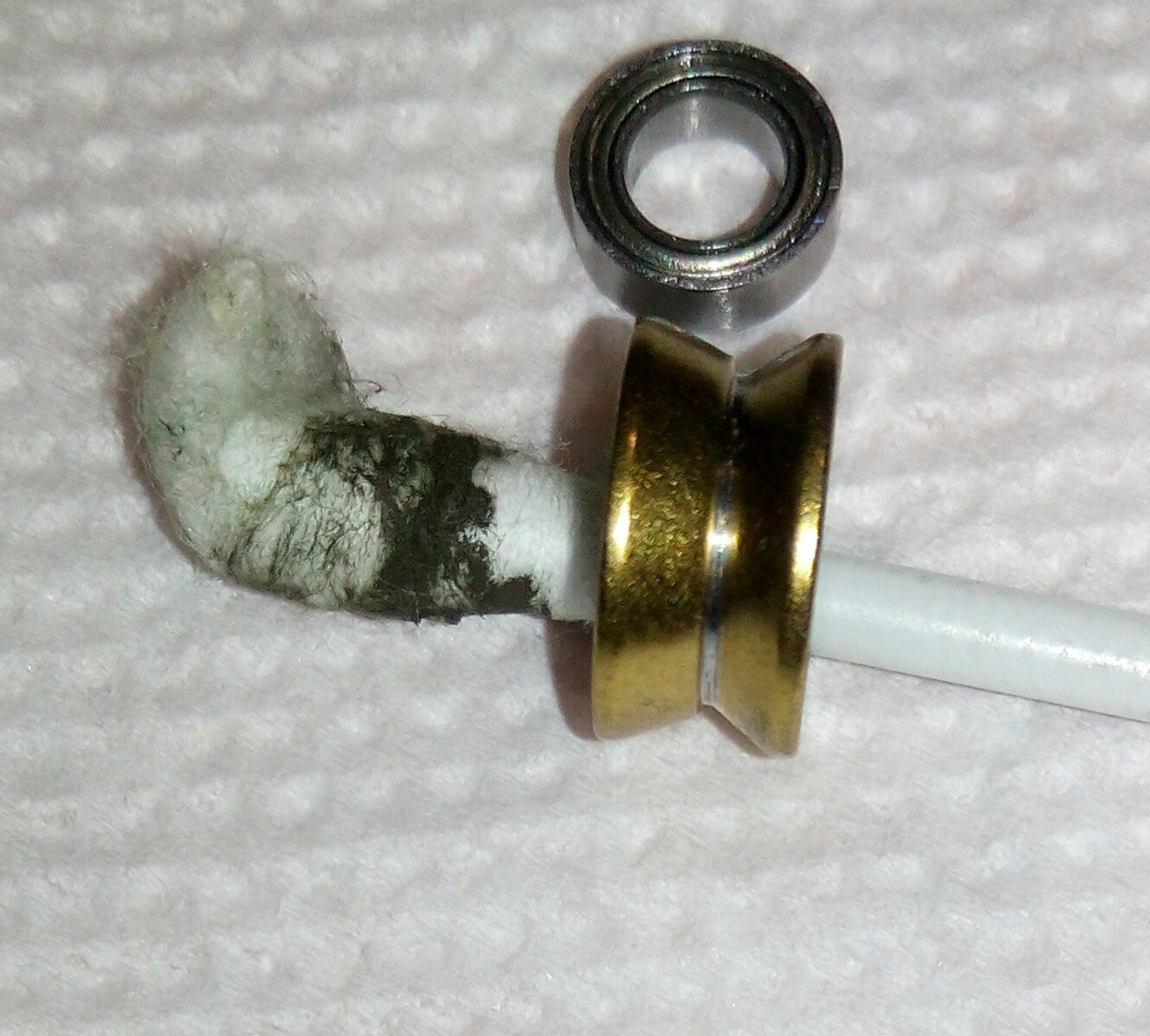

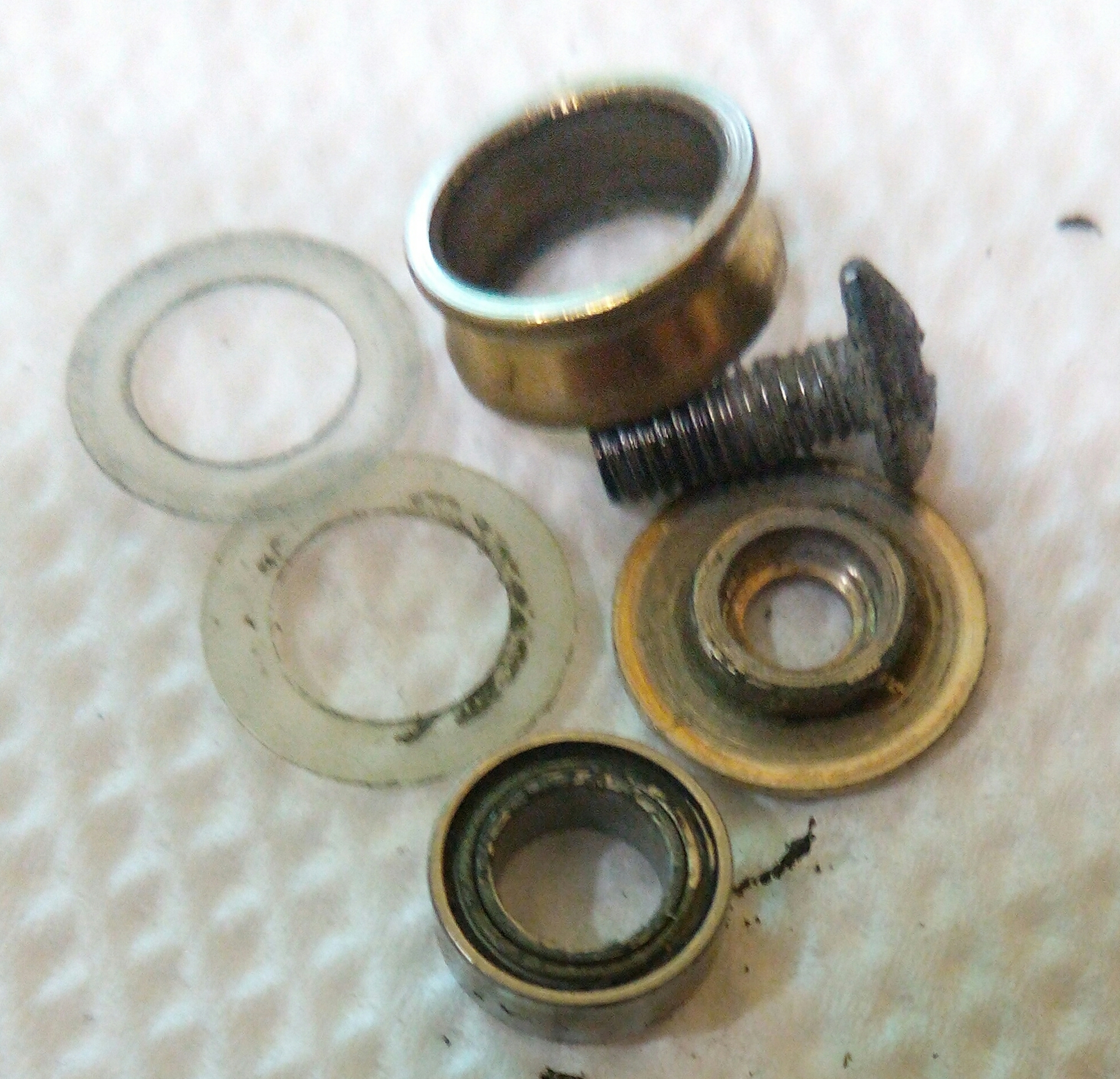

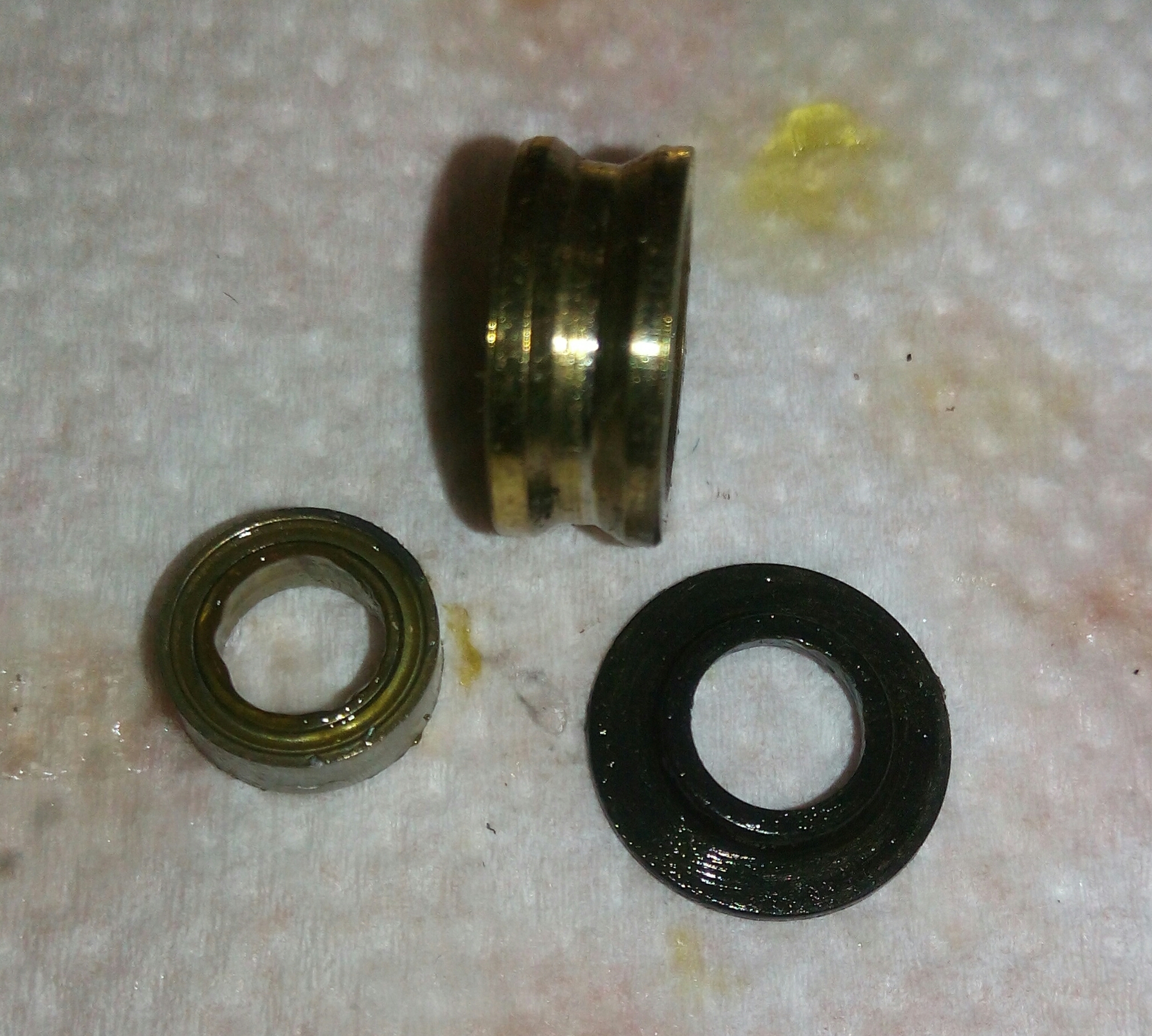

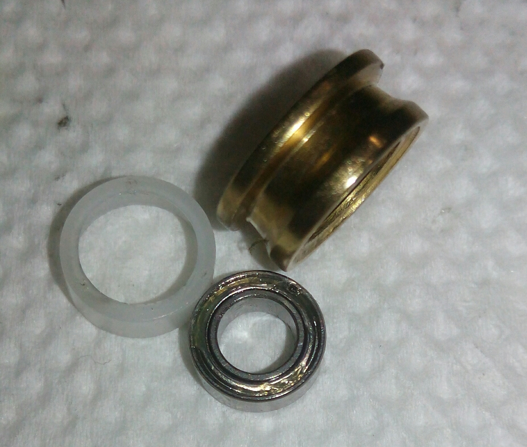

Катушка RYOBI Ecusima 2000Vi. Часто сталкиваюсь с разными моделями данной фирмы и, в основном все они «долгожители», которым под 10 лет. И почти у всех вижу одно и то же, при снятии крышки корпуса сразу бросается в глаза ослабленный винт на бегунке, который держит шток. Иногда своей шляпкой винт достаёт до зубцов ведущей шестерни, разбивая их. А в данном случае было видно, что слева от винтика отсутствует фрагмент бегунка, как оказалось позже, ослабленный шток постепенно его разрушал и при осмотре было видно, что ещё один фрагмент был отломан. Во время рыбалки он мог попасть в ГП и тогда бы могло быть на много хуже. С таким дефектом бегунок свою функциональность не потерял, винт посадил на фиксатор резьбы и шток теперь абсолютно обездвижен. За долгие годы появился износ ГП, точнее только ведущей шестерни. Износ интересный, каждый второй зубец целый, а остальные стёртые почти на треть. Так же заменил втулку на подшипник, если бы это было сделано раньше, то уверен, что такого износа точно не было бы. Естественно, часто при таком износе от рычащего звука избавиться уже не получается. Если катушку не перегружать, то она ещё долго прослужит.
Назва:  IMG_20180131_100355.jpg
Переглядів: 515
Розмір:  4,07 МБ
ID:	143196   Щоб збільшити малюнок, клацніть по ньому
Назва:  IMG_20180131_103213.jpg
Переглядів: 518
Розмір:  3,35 МБ
ID:	143197   Щоб збільшити малюнок, клацніть по ньому
Назва:  IMG_20180131_103335.jpg
Переглядів: 537
Розмір:  2,26 МБ
ID:	143198   Щоб збільшити малюнок, клацніть по ньому
Назва:  IMG_20180131_105857.jpg
Переглядів: 482
Розмір:  640,4 КБ
ID:	143199   Щоб збільшити малюнок, клацніть по ньому
Назва:  IMG_20180131_111250.jpg
Переглядів: 476
Розмір:  2,86 МБ
ID:	143200   Щоб збільшити малюнок, клацніть по ньому
Назва:  IMG_20180131_111406.jpg
Переглядів: 476
Розмір:  3,03 МБ
ID:	143201   Щоб збільшити малюнок, клацніть по ньому
Назва:  IMG_20180131_114841.jpg
Переглядів: 449
Розмір:  3,77 МБ
ID:	143202   Щоб збільшити малюнок, клацніть по ньому
Назва:  IMG_20180131_104108.jpg
Переглядів: 444
Розмір:  3,18 МБ
Назва:  IMG_20180131_104325.jpg
Переглядів: 451
Розмір:  4,39 МБ
ID:	143204   Щоб збільшити малюнок, клацніть по ньому
Назва:  IMG_20180131_110846.jpg
Переглядів: 447
Розмір:  3,26 МБ
ID:	143205   Щоб збільшити малюнок, клацніть по ньому
Назва:  IMG_20180202_014810.jpg
Переглядів: 447
Розмір:  286,5 КБ
ID:	143206   Щоб збільшити малюнок, клацніть по ньому
Назва:  IMG_20180131_125107.jpg
Переглядів: 453
Розмір:  2,58 МБ
ID:	143207   Щоб збільшити малюнок, клацніть по ньому
Назва:  IMG_20180131_125628.jpg
Переглядів: 440
Розмір:  4,24 МБ

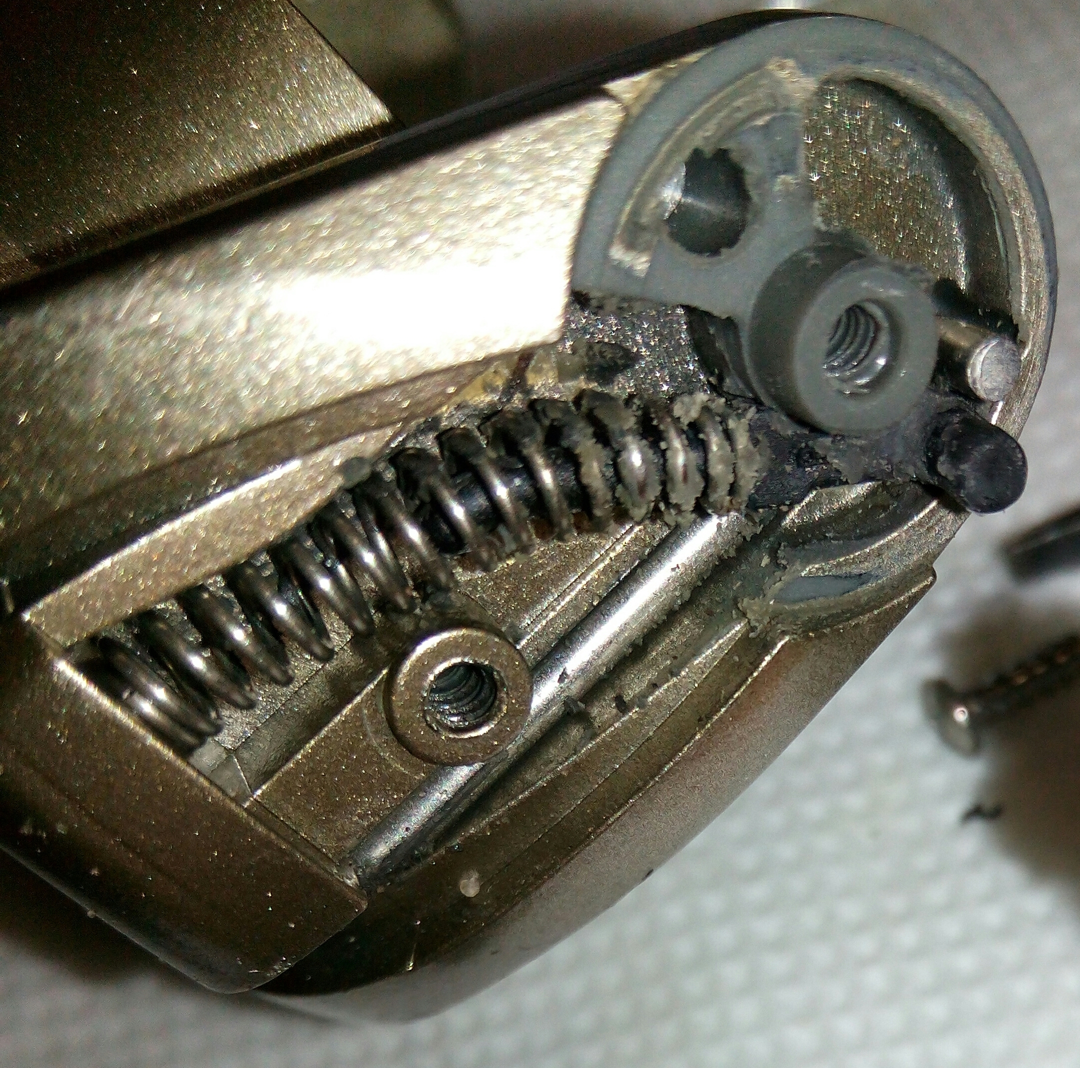

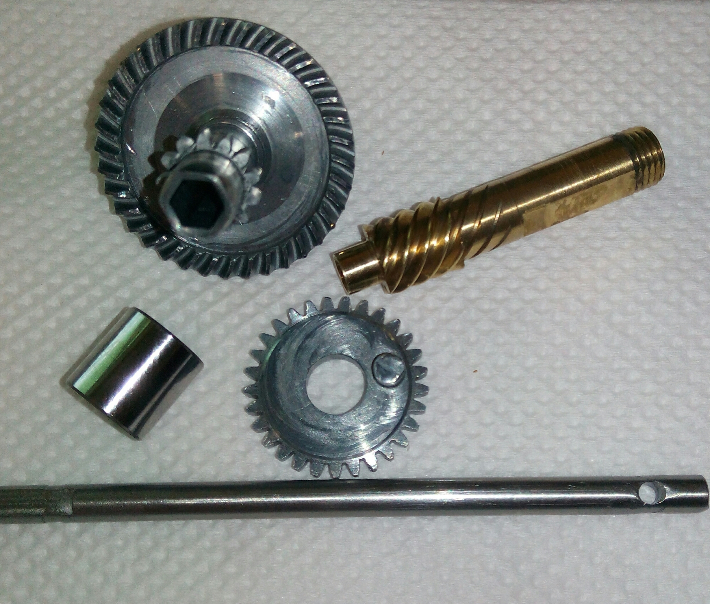

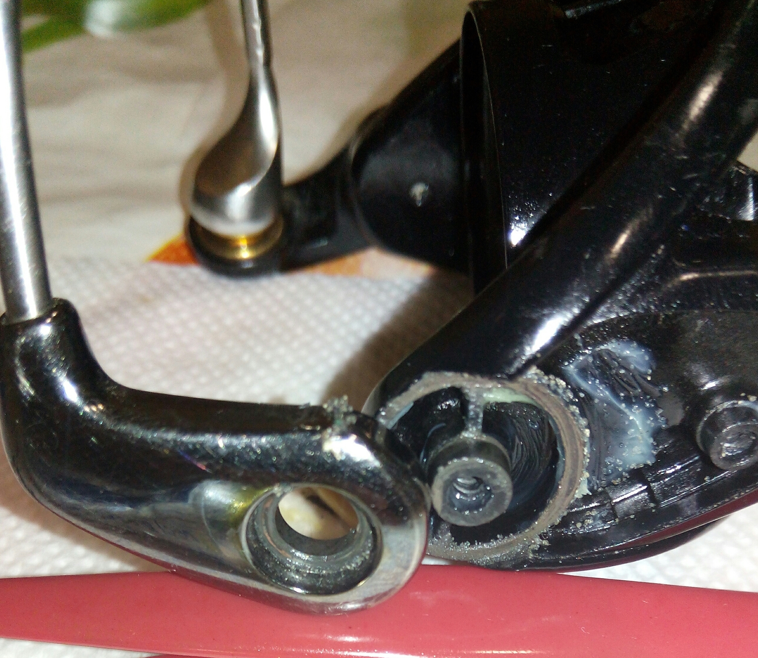

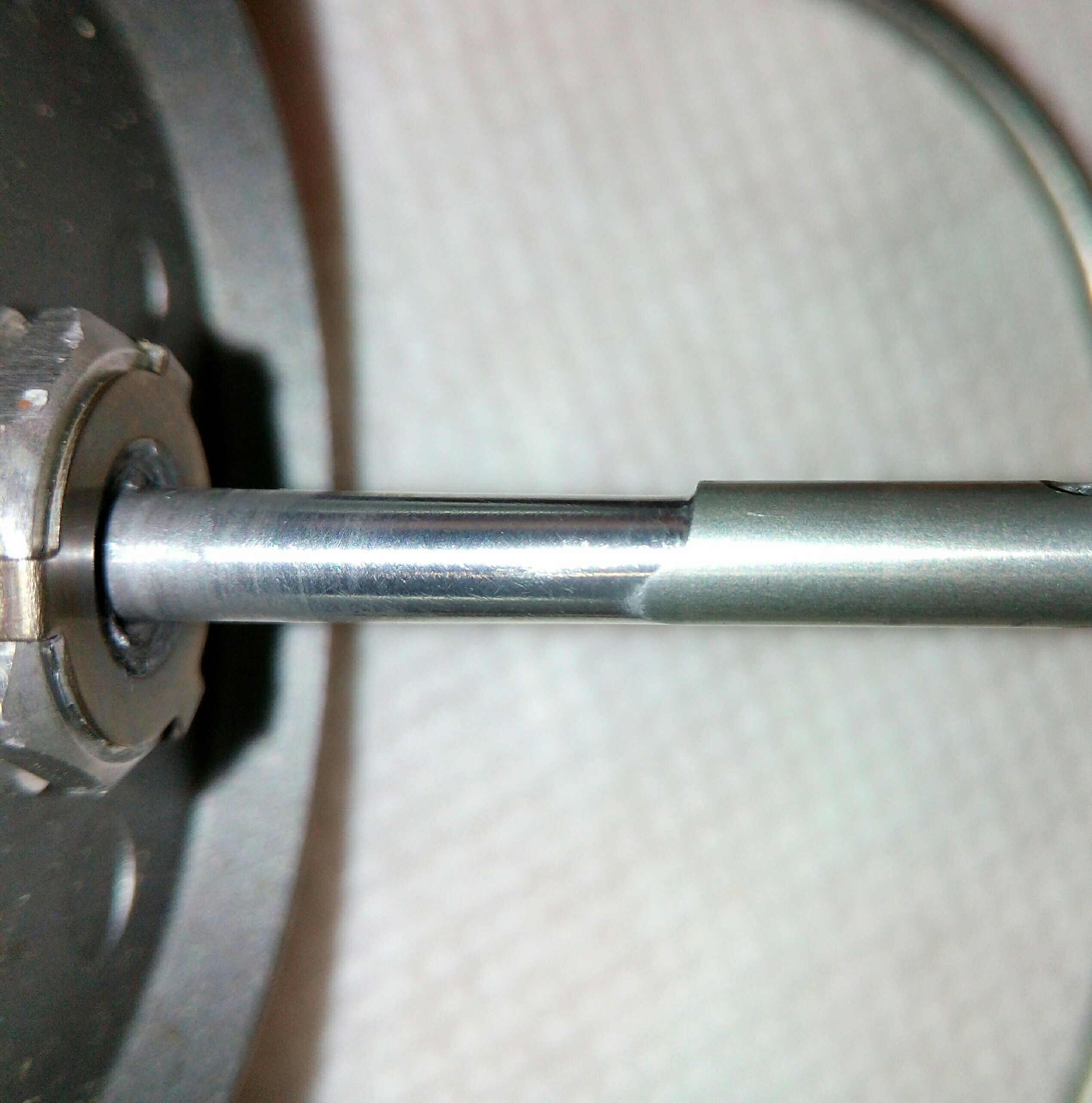

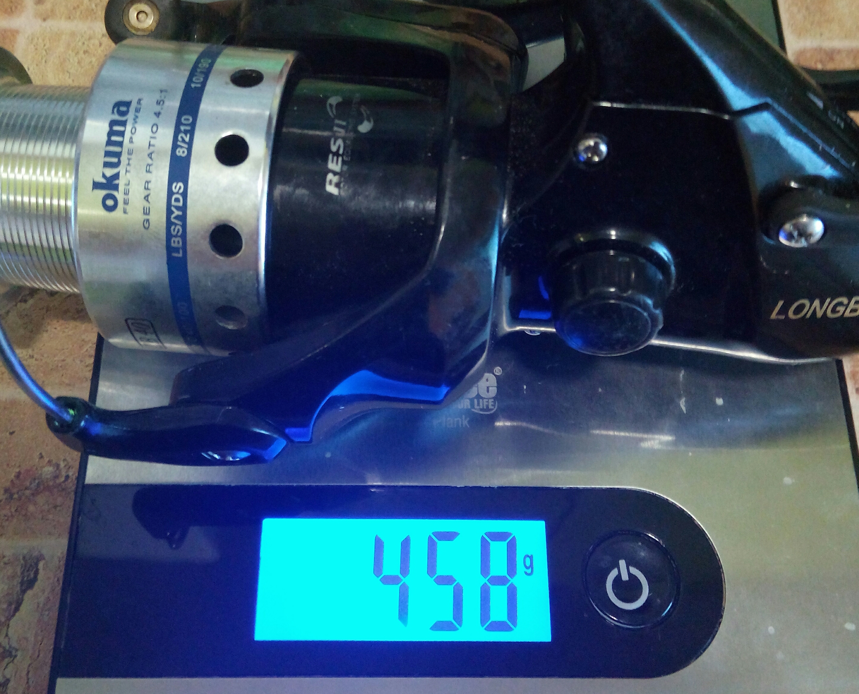

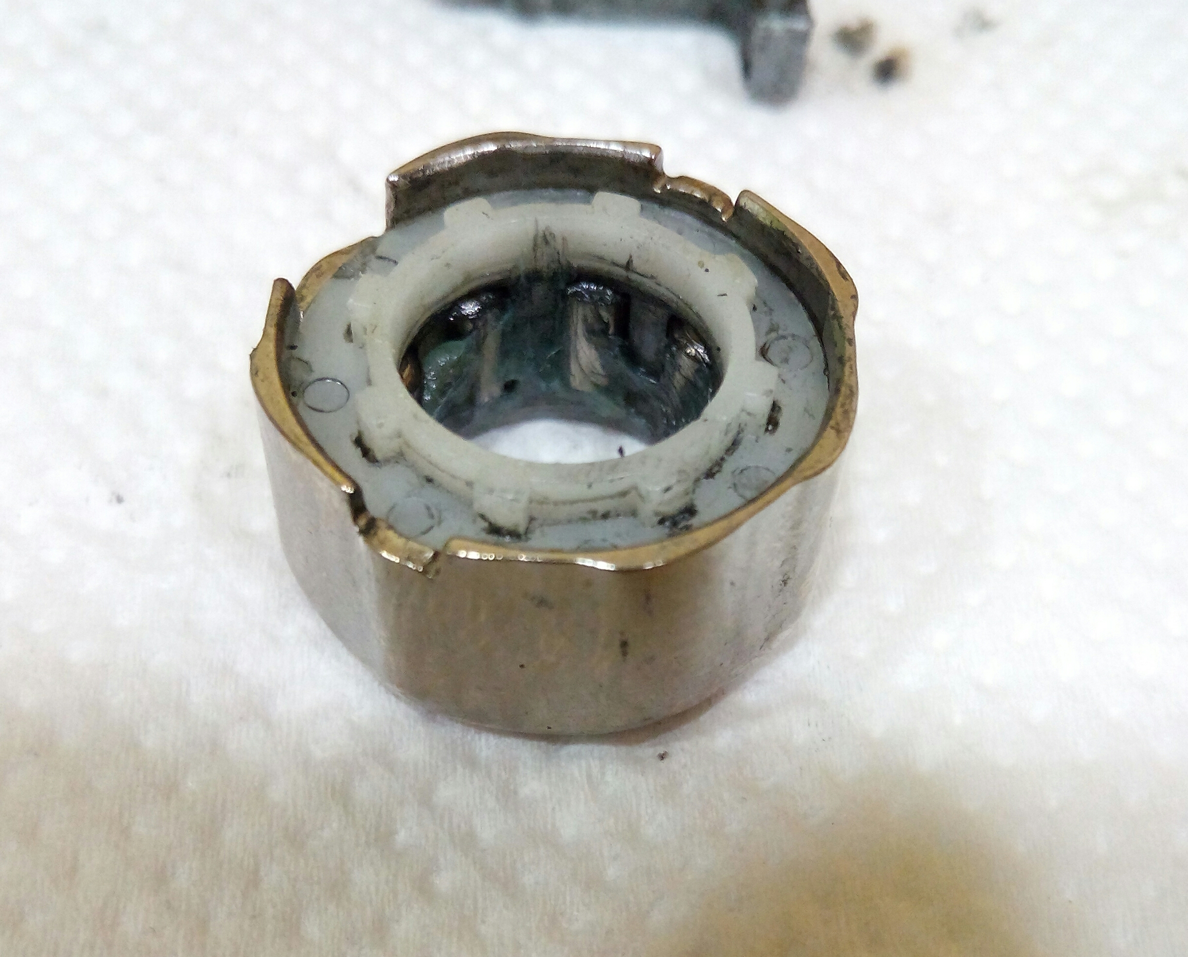

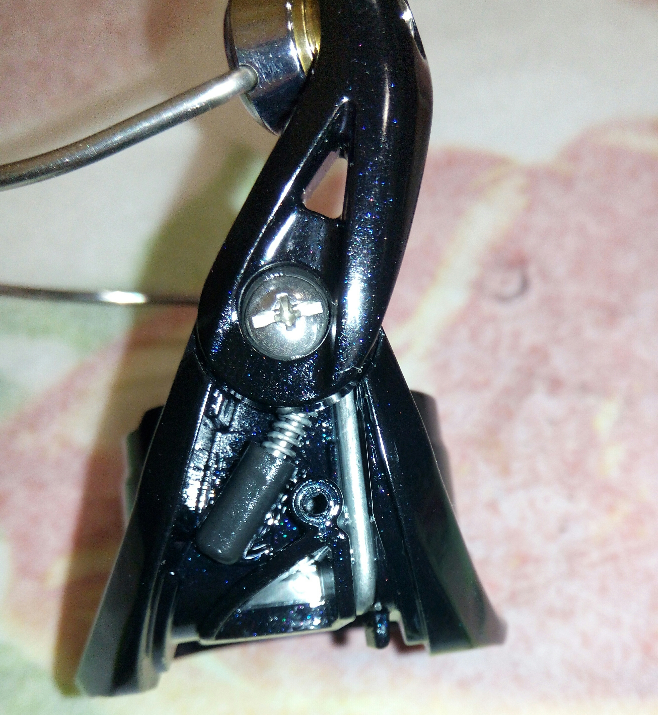

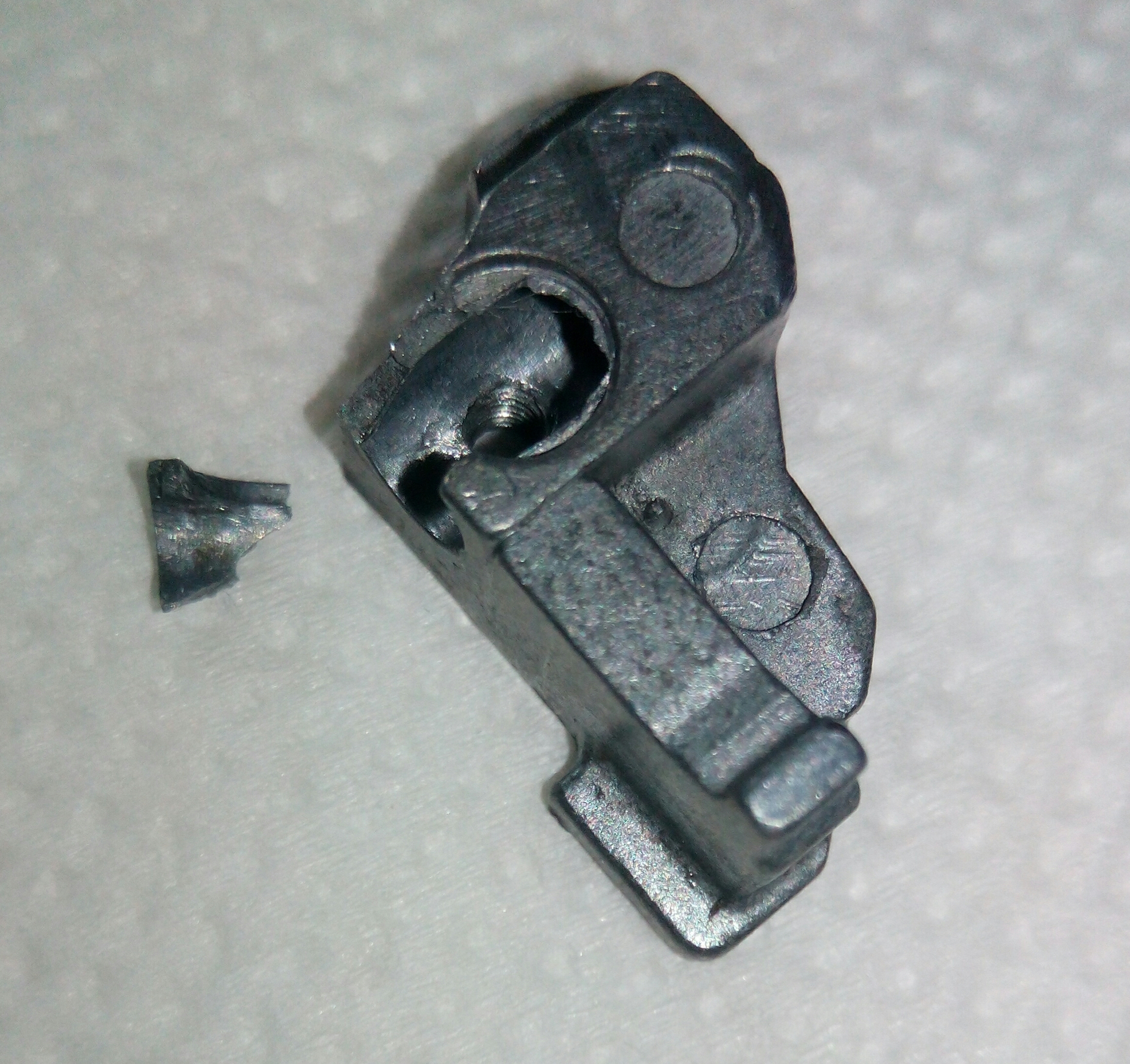

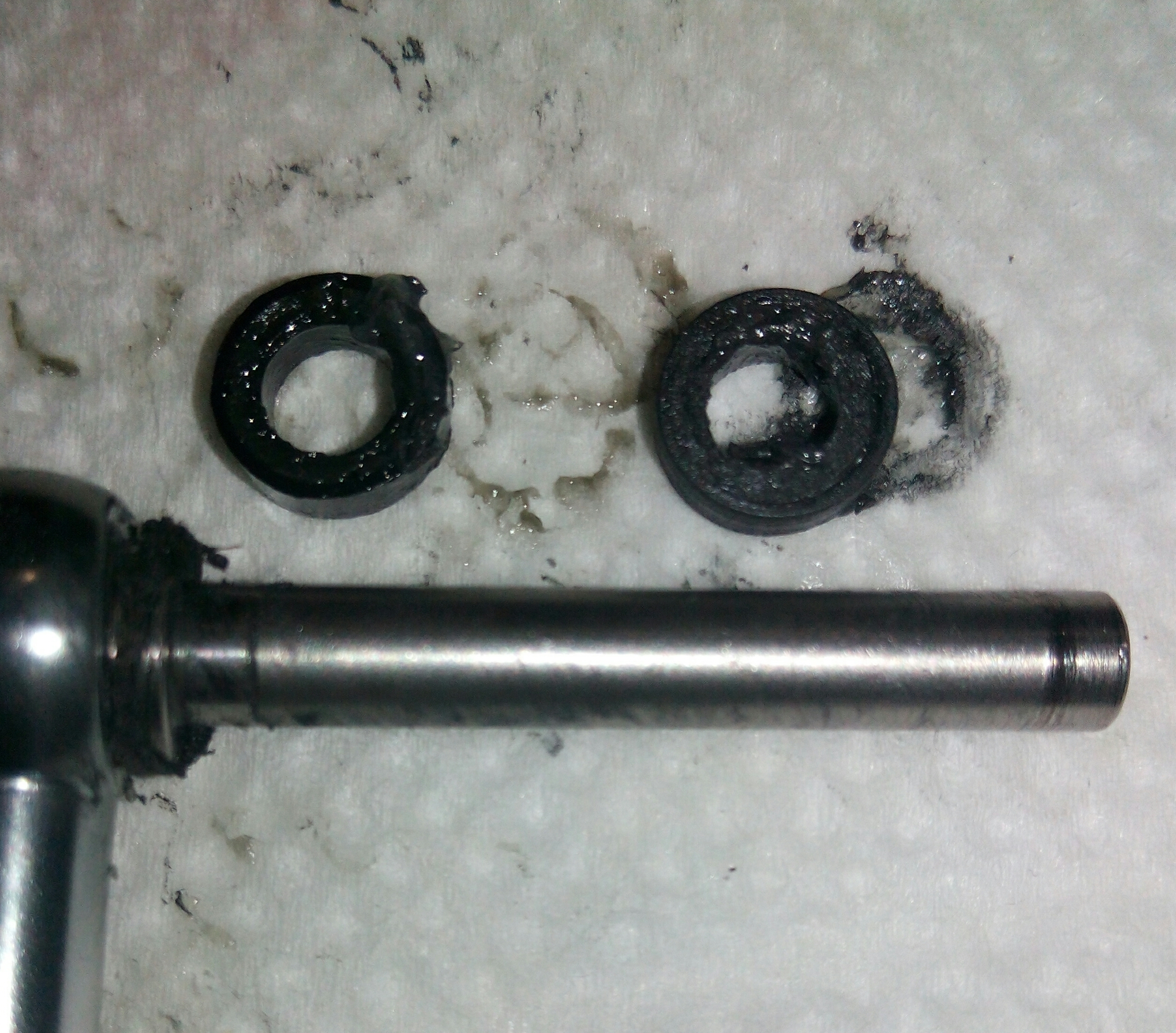

Катушка Okuma Longbow. Крутилась очень туго, по ощущениям напоминала забившуюся ручную мясорубку. Не удивительно, так как эта катушка случайно провела не определённое время на дне реки. В итоге три ржавых заклинивших подшипника: на ведущей шестерне, на ведомой и в ролике л/у. Так же под колпачком на роторе возле пружины поселился какой-то речной жук Всё остальное сохранилось и после промывки выглядело как новое. Катушка получила вторую жизнь
Назва:  IMG_20180201_084602.jpg
Переглядів: 427
Розмір:  3,99 МБ
ID:	143276   Щоб збільшити малюнок, клацніть по ньому
Назва:  IMG_20180201_084654.jpg
Переглядів: 470
Розмір:  4,08 МБ
ID:	143277   Щоб збільшити малюнок, клацніть по ньому
Назва:  IMG_20180201_085519.jpg
Переглядів: 460
Розмір:  3,82 МБ
ID:	143278   Щоб збільшити малюнок, клацніть по ньому
Назва:  IMG_20180201_092233.jpg
Переглядів: 485
Розмір:  3,19 МБ
ID:	143279   Щоб збільшити малюнок, клацніть по ньому
Назва:  IMG_20180201_092650.jpg
Переглядів: 457
Розмір:  4,39 МБ
ID:	143280   Щоб збільшити малюнок, клацніть по ньому
