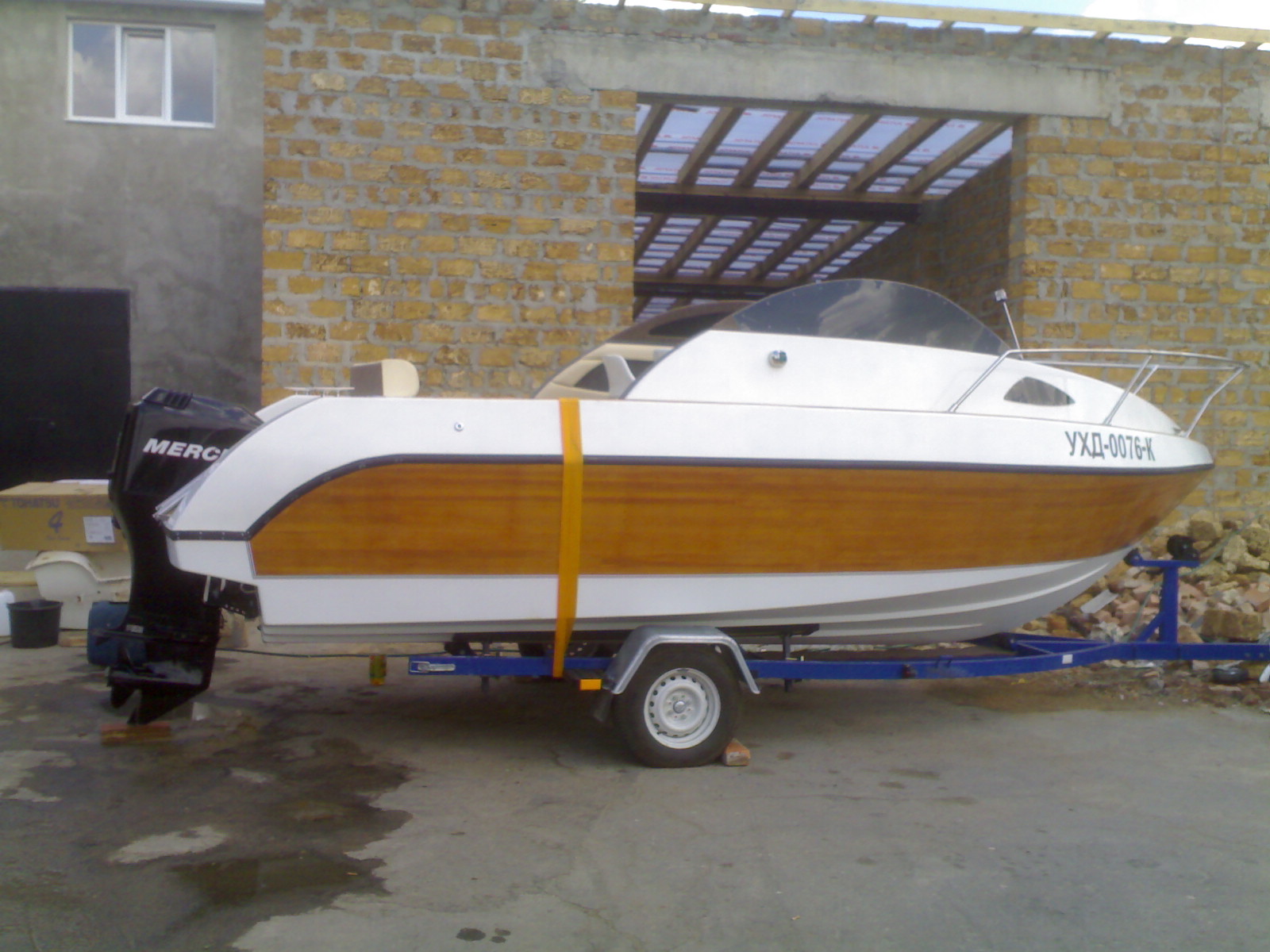

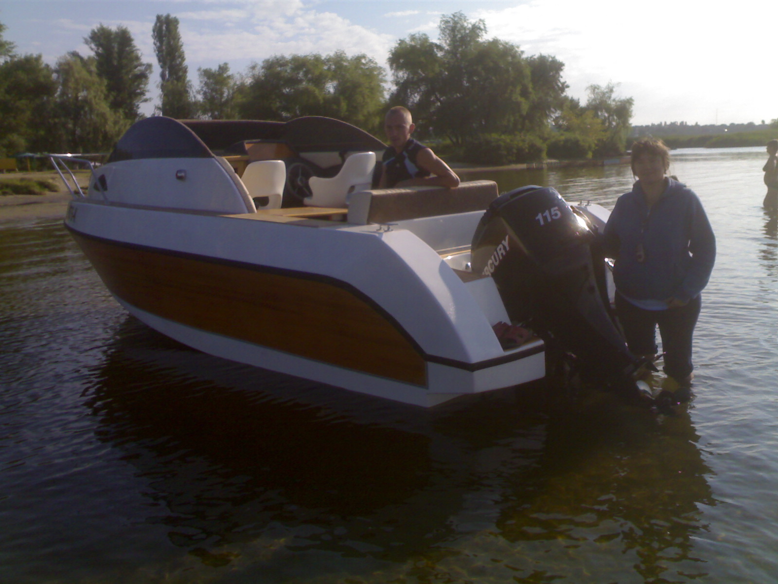

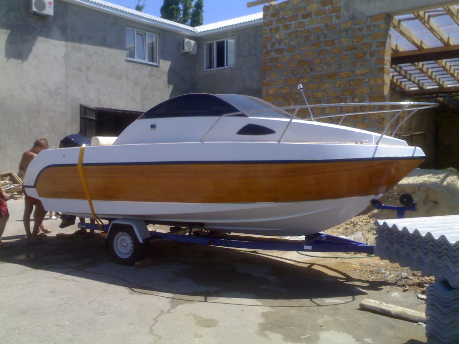

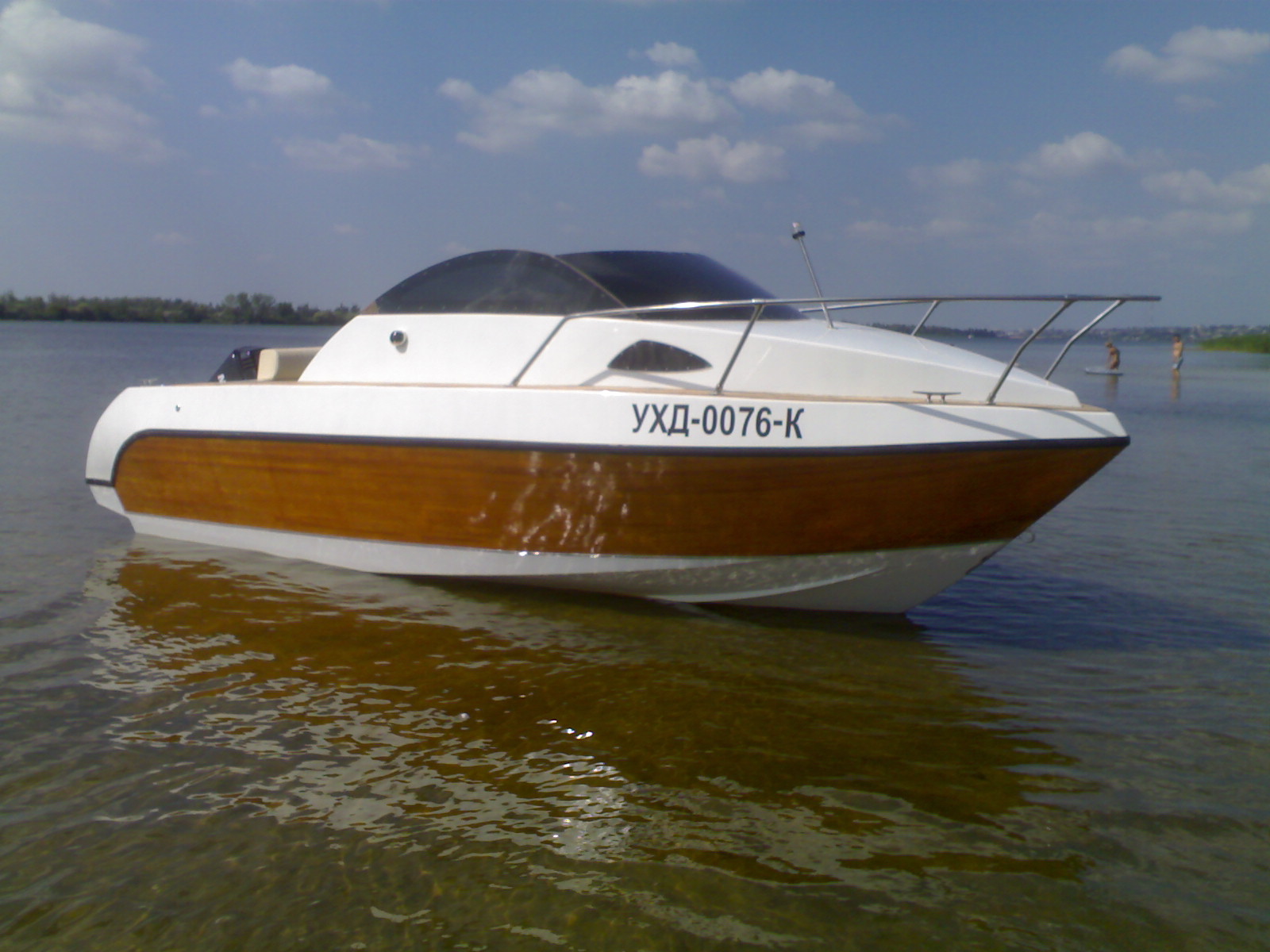

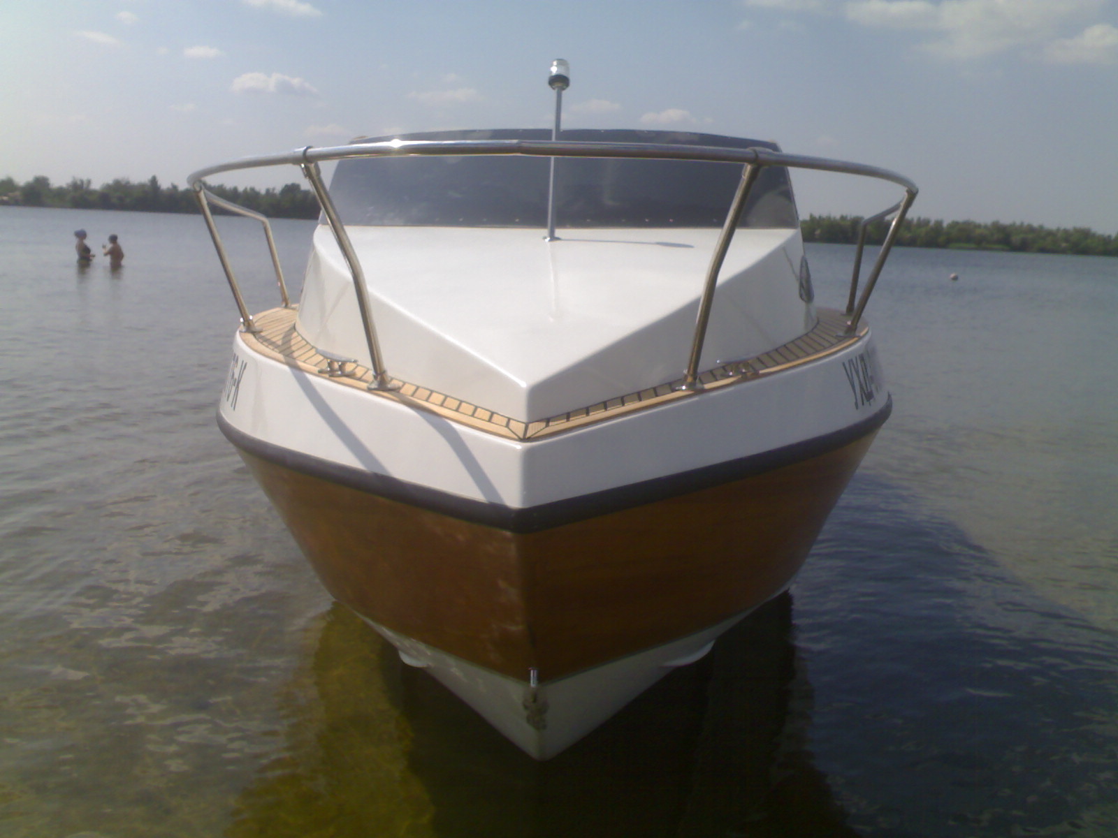

Хочу Вам показать фото катера, в строительстве которого принимал участие
Длина 7 метров
Материал - набор из лиственницы, обшивка из фанеры, борта обшиты шпонированой фанерой ОКУМЭ, оклеен стеклотканью. Заказчику обошелся в 20 тыс.баксов, из них 10 тыс стоит движок, и 5 тыс. за работу. То есть непосредственно сам катер с двигателем стоит 15 тыс. баксов
Прошу обратить внимание, что катер зарегистрирован, и регистрация прошла без головной боли, как здесь писали. Спустили на воду в прошлом году.
Так же прикладываю слайд-шоу с фото по строительству - качество не очень, но делал не я это шоу (не было тогда у меня хорошей программы), но в принципе весь процесс строительства посмотреть можно.

Взглянуть бы лучше на чертежи, чтобы хоть примерно сказать.
Но могу сказать однозначно, что набор лучше делать из лиственницы - не гниет, дуб тоже хорош - но тяжел собака. Бюджетный вариант - все из фанеры. Дешево, но нужно хорошо защитить от воздействия влаги

а если несекрет то как делаються такии полы как на той лодке в постройке которой вы принемали участи???
я так предпологаю что в герметик выкладуються планочки или щеты и том все это шлифуеться?? или нет?

а если несекрет то как делаються такие полы как на той лодке в постройке которой вы принемали участи???
А разве фанера не из дерева сделана? Свойства у фанеры такое же, как и у древесины из которой фанера сделана. Я имею ввиду по отношению к воздействию влаги и грибка.
Даю ссылочку на статейку по монтажу тиковой палубы
http://svoimi-rukami.com.ua/index.fi...a%20paluba.htm
