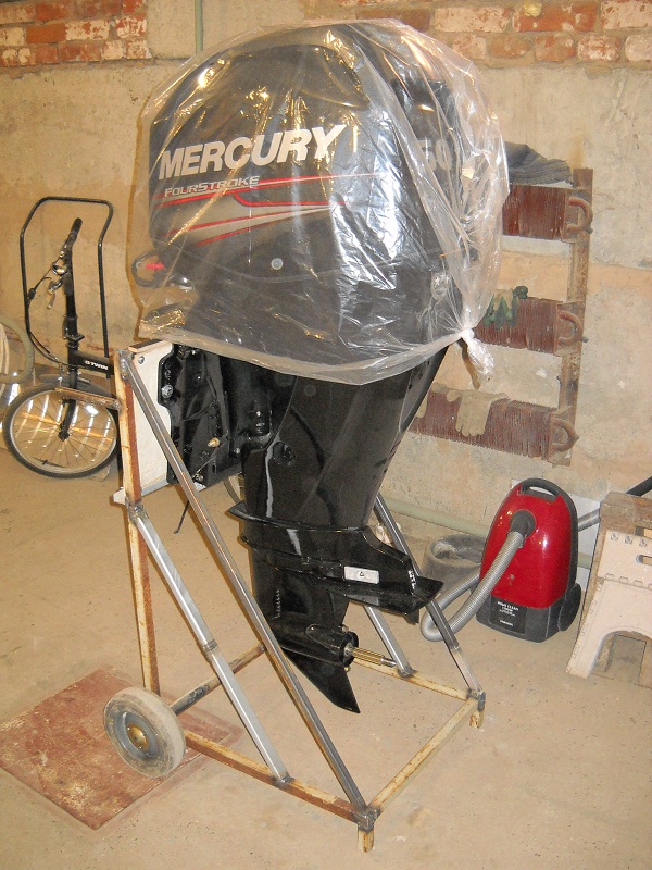

Пришел моторчик на Сарепту. Теперь можно и транец делать.

Старий 26.08.2013, 22:51   #5 (permalink)
Типово Re: Сарепта
Допис від просто Андрей Переглянути допис
Поздравляю. Таки Мерк. А ещё шайбу снимешь и будет тебе 60 сил полноценных. Кто бы что ни говорил.

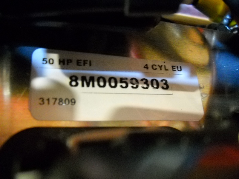

Гена, а с мозгами как быть, или по барабану?

Старий 01.09.2013, 21:58   #12 (permalink)
Типово Re: Сарепта
Честно говоря, уверен, что по барабану, хотя тут сейчас может появится много противников, что мозги жмут смесь, но на самом делета шайба делает простой эффект недооткрытого дросселя. А поскольку мозги в таких моторах простые дозирующие системы -лямбды то ведь там нету - вот они и дозируют топливо в правльном соотношении, опираясь в этом на датчик воздуха. И не важен принцип его действия - расходомер обычный или мап-сенсор - цель то у них одна. Я на своей практике только один раз столкнулся с тем, что при снятии этой шайбымотор начинал давится от недостатка горючки. А так звонят с благодарностью и винты заказывают с большими шагами.

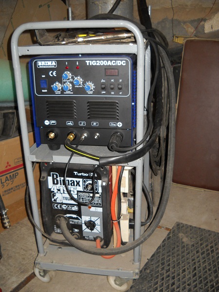

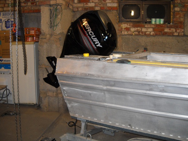

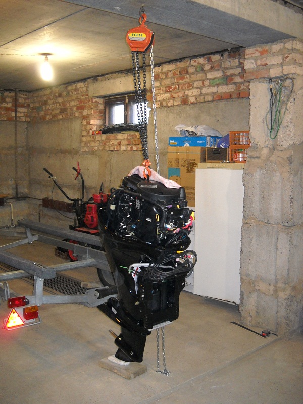

С помощью вот таких вещей(фото1,2) поженил мотор с лодкой(фото3). Гене Б. отдельное спасибо, за его азбуку по изготовлению транцев на наши лодки.

Андрей, про аппараты дай больше инфы плиз. Ну и фоток поболее.
А что сказать, я даже и не знаю, нижний - полуавтомат Телвин, короче им ничего у меня не получилось, аллюм. проволока постоянно в наконечнике заваривалась, он у меня давно, да и для других вещей, пришлось брать верхний, вот им всё вроде как нормально, уж самый дешевенький аппарат, но варит хорошо.

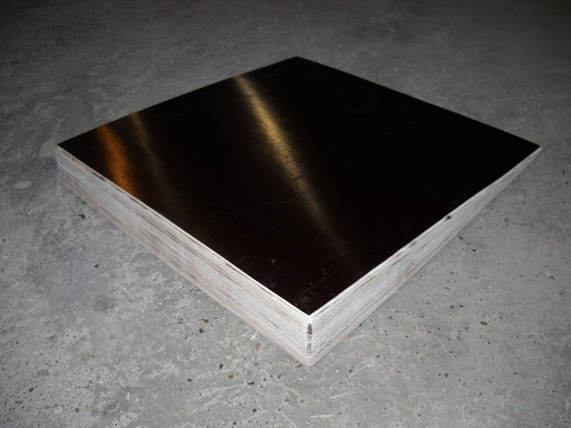

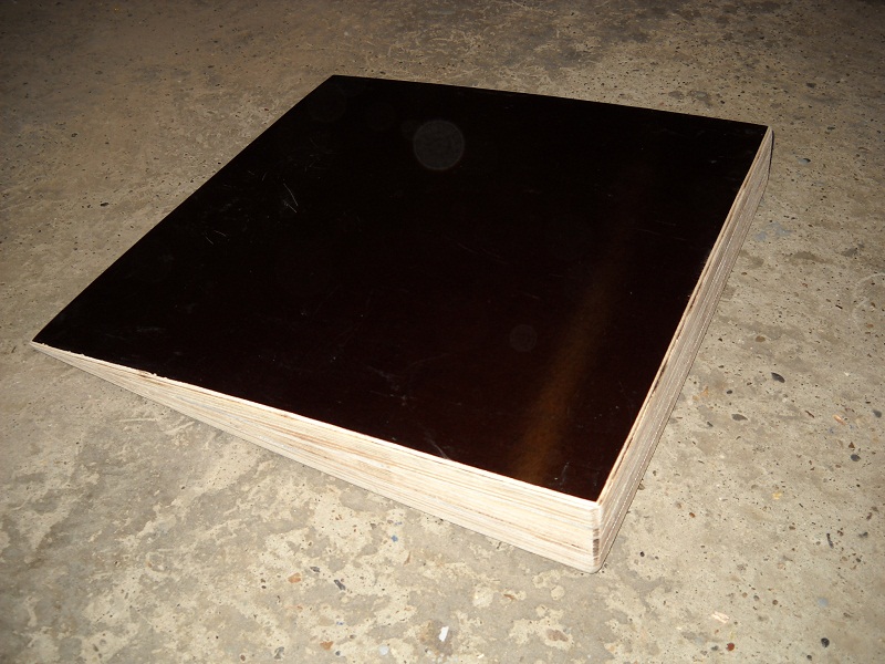

Старий 18.11.2013, 17:36   #19 (permalink)
Аватар для просто Андрей
Звідки Ви: г.Казань
Дописи: 749
Сказал(а) спасибо: 331
Типово Re: Сарепта
Допис від Злой Кот Переглянути допис
Чем клин строгали? Предстоит такое же занятие, есть желание потратить минимум сил и времени, поэтому за совет буду признателен.
Берешь кусок ламинированной фанеры, в моем случае - 18мм, и электрорубанком снимаешь под углом, потом режешь этот кусок попалам, складываешь спиленной стороной друг к другу, и склеиваешь на эпоксидку с прослойкой стекловолокном, получается очень крепкий клин с обоих сторон с ламинатом .
Назва:  1.JPG
Переглядів: 871
Розмір:  257,5 КБ
dberegovoy (18.11.2013), Валера М (22.11.2013), Злой Кот (18.11.2013)
